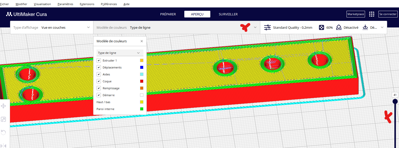

ça me donne ça
J'avoue que là pour moi ça ne me parle pas, pas assez encore expérimenté de ce coté 😉
Mais le rouge pas bon signe à mon avis 😛
il y a 45 minutes, Fanfouet69 a dit :
Non Non, là le rouge n'est pas un mauvais signe,
ce sont les coques ou paroi extérieures, vert paroi interne, jaune dessus dessous,
en cliquant ou il y a la croix rouge au milieu, tu as les codes de couleur,
en tenant et en bougeant l'ascenseur ( croix rouge ou il y a le numéro de la couche) tu peux les faire défiler dans l'aperçu.
Et tu as aussi un bouton "PLAY" en bas milieu.  (symbole standard)

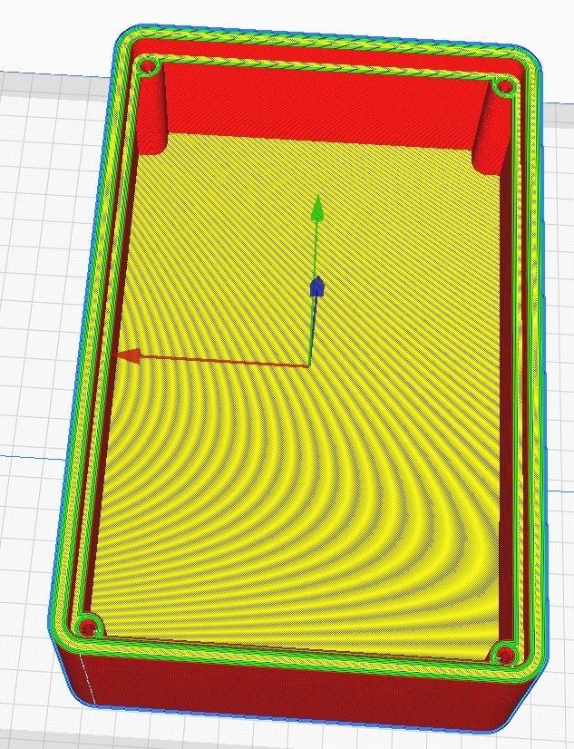

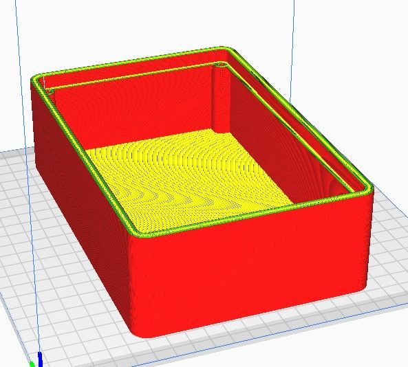

Par contre j' n'explique pas mon problème de "mille feuilles" verticale 😉
il y a 28 minutes, Fanfouet69 a dit :
Je n'ai jamais imprimé d'ABS, donc pour les spécificités je ne peux rien dire :
mais tu peux activer les parois fines ,
Mettre le chevauchement de la couche extérieure à 20 ou 30%
Ensuite si tu as créé toi même ton modèle, c'est mieux de mettre pour les côtés de la boîte
une épaisseur de côté multiple  de 0.4 (ou la largeur de ta buse)
ex buse de 0.4mm, paroi boîte 2 mm 5 parois, 2.4 mm 6 parois.
Tu peux aussi tenter de mettre le débit de paroi à 102-104 %, pour être en légére sur extrusion.
