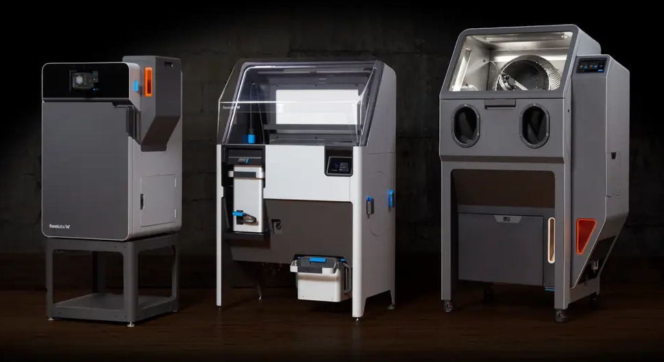

Autre point, ils annoncent une tarif inférieur à 3.000 $, mais ils ne précisent pas qu'il faut des accessoires presque aussi chers pour préparer les bacs et pour récupérer les pièces en sortie de machine.
Exemple la Fuse 1 de FormLab :

Tous les fabricants de machines SLS utilisent déjà la même façon de nettoyer les pièces et de récupérer la poudre, les petits nouveaux ne vont rien inventer.

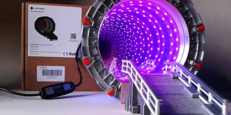

Le portail des étoiles de Stargate SG1 est sympathique !
