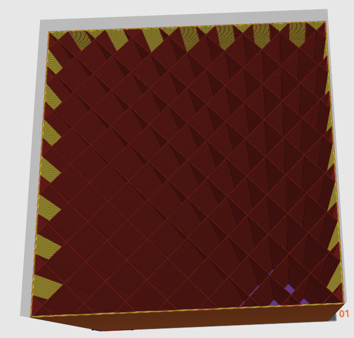

Par contre prend en compte que un cube de 30x30x30cm il te sera impossible de l'imprimer 100% creux et vide il te faudra un peux de remplissage pour permettre l'impression de la face supérieur, dans ce cas a tester un alternance de 3 à 4 parois avec 4 couches de début et 5 couches supérieurs et un remplissage de 3%, voici en simulation ce que cela donnerait a l'intérieur du cube.
Mais bon cela donne quand même 1k993gr sur un cube de volume 290x290x290. On peu probablement réduire a 2% le remplissage mais après cela risque d'être compliqué structurellement parlant pour l'impression propre du top.
Sinon y a le PLA LW (light weight) utiliser en aéromodélisme réputer pour sa légèreté mais je ne sais pas ce que cela donnerait en resistence pour ton projet.
Modifié (le) par MrMagounet
il y a 32 minutes, MrMagounet a dit :
on arrive à alléger encore avec 3% de remplissage en adaptative cubic,  on arrive à 1304 gr en PLA
Modifié (le) par pjtlivjy
  • J'aime 2
Oui sa optimise pas mal le poids la, j'avais pas utilise de remplissage adaptatif et utilise que du grille le plus basic. La C'est pas mal 30% de poids gagné pas sur que l'on réussisse a descendre plus par contre la.

C'était sans compter sur le remplissage Lightning, parfaitement adapté à ce cas de figure. Voici un 30cm de côté avec 15% :
780 grammes. Par contre c'est plus du tout équilibré, et les parois vont avoir tendances à se creuser, ça va être tout mou sans aucune structure à l'intérieur, sinon il faut augmenter pas mal le nombre de périmètres.
