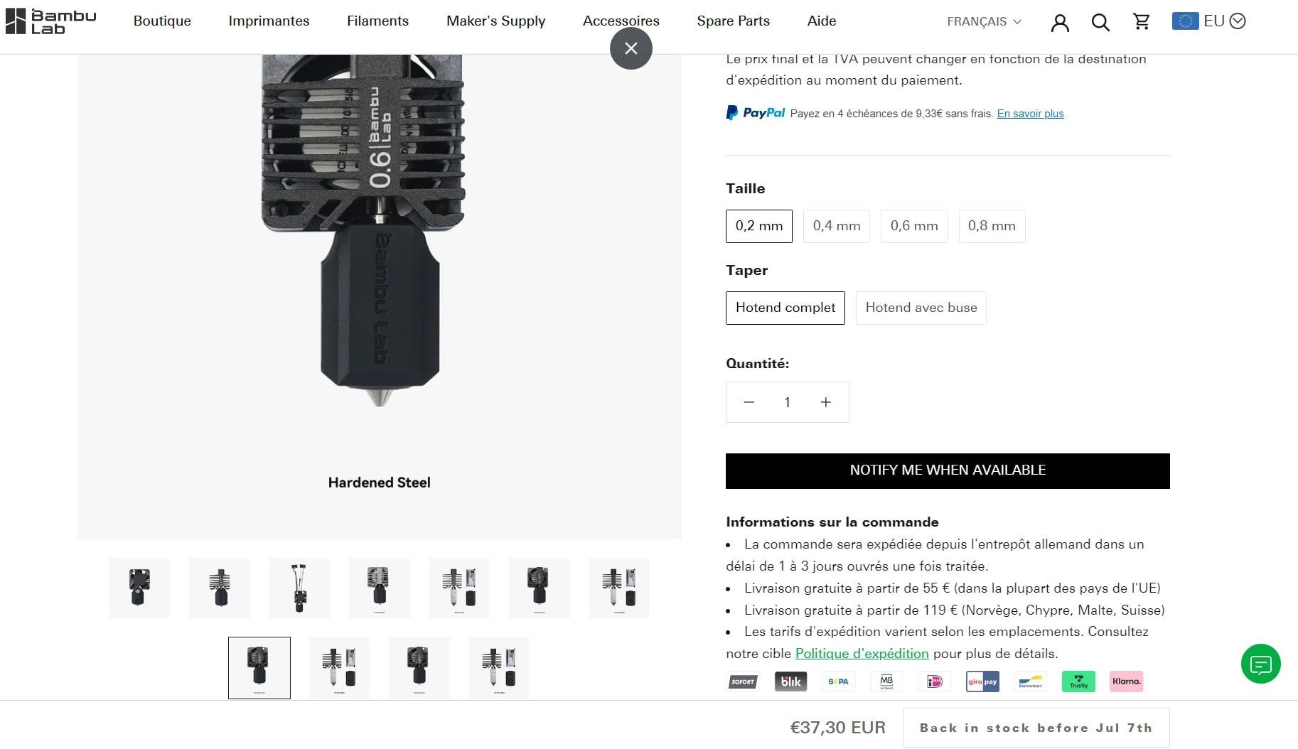

Possible, mais ce que je veux dire, c'est que sur la même fiche produit (lien sans choix de hardened ou stainless), tu as des photos des 2 (hardened ET stainless) :
La photo juste à côté est "hardened".
Du coup comment on sait ce qu'on commande ?

Je ne suis pas tout à fait d'accord :
0.2mm avec photo hardened 😄
Si on fait passer toutes les photos, y'a aussi du stainless steel... C'est le même groupe de photos pour toutes les tailles.

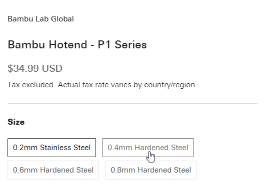

C'est tout sauf explicite sur le store EU quand sur le store Global on a :
Tu n'as pas bien lu ce que j'ai écrit: il faut cliquer sur la taille de la buse (sur la droite) et la photo qui apparait est la bonne avec la dureté clairement indiquée.
C'est tout sauf intuitif et rassurant puisque la photo hardened reste dans le pool de photos même quand tu cliques sur la 0.2 en stainless. Quid de la 0.2 en hardened d'ailleurs ? Ca serait juste plus logique que ce soit labélisé comme sur le store global 🙂
