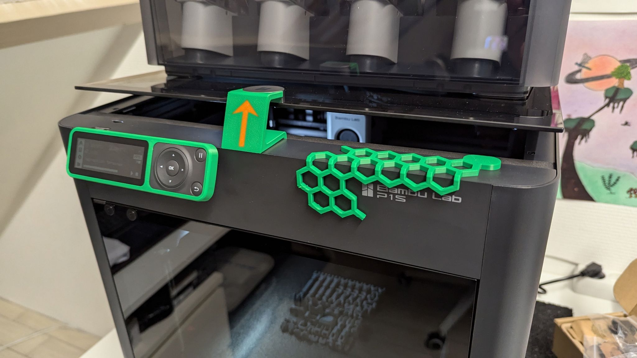

Voici mes premiers prints :

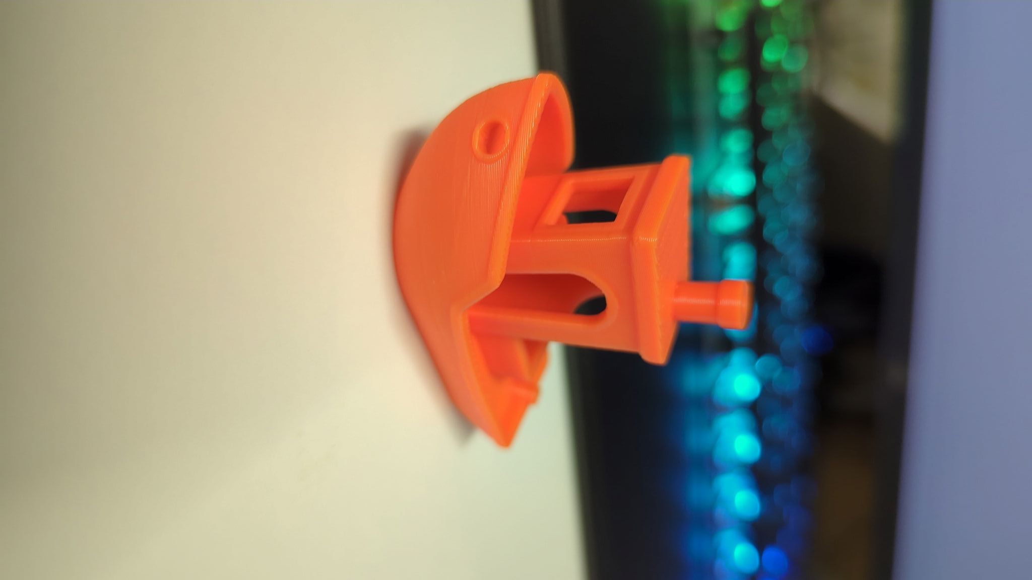

Divers petites impression pour égailler la P1S

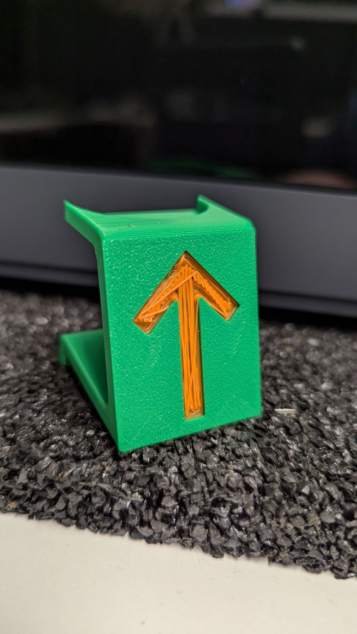

Essai de l'AMS, mais qu'est ce que c'est que ça 🤨... Bah oui quel boulet, j'ai pas fais gaffe que le orange démarrait pas au première couche du vert donc print foiré

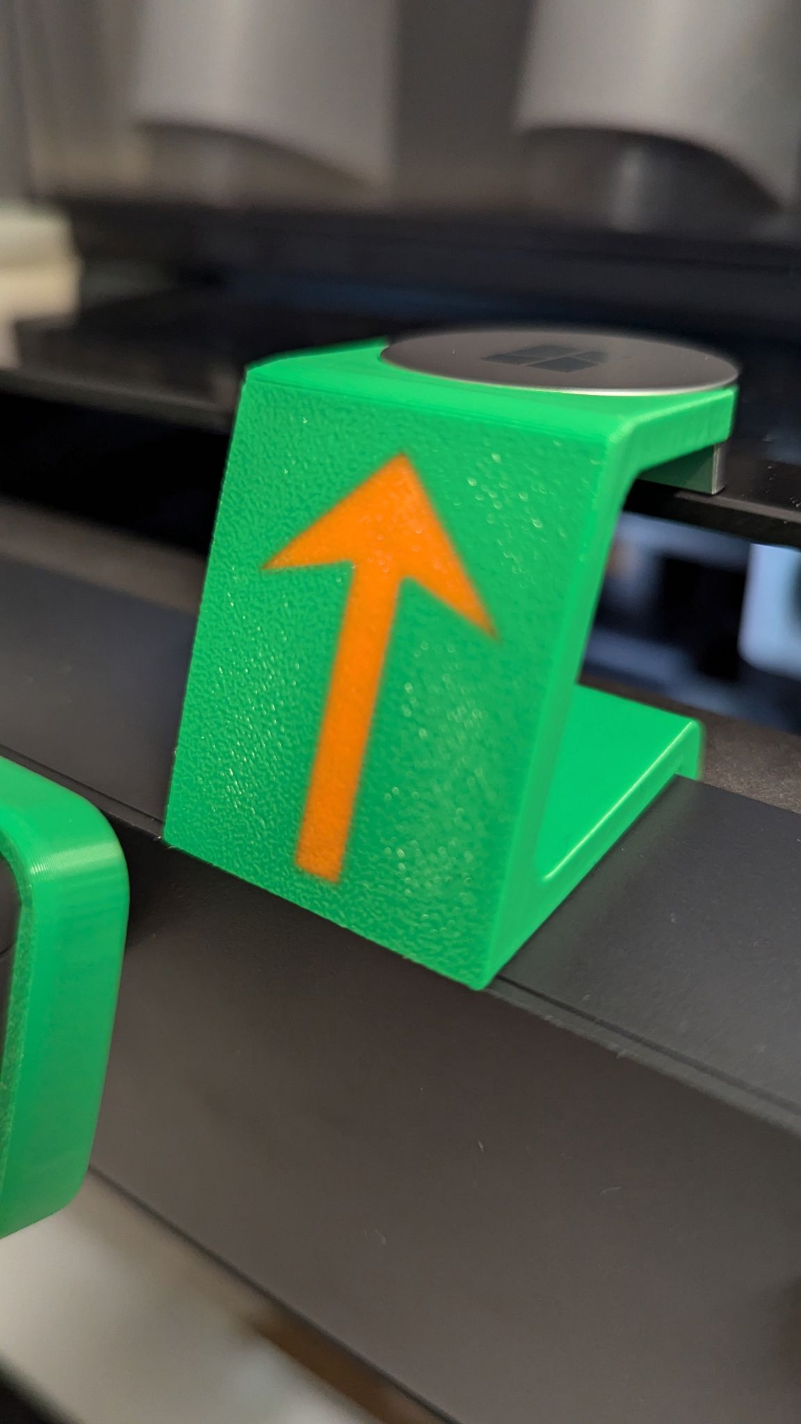

Retouche du Rizer sous Fusion 360 pour amener le dessin orange au niveau du vert

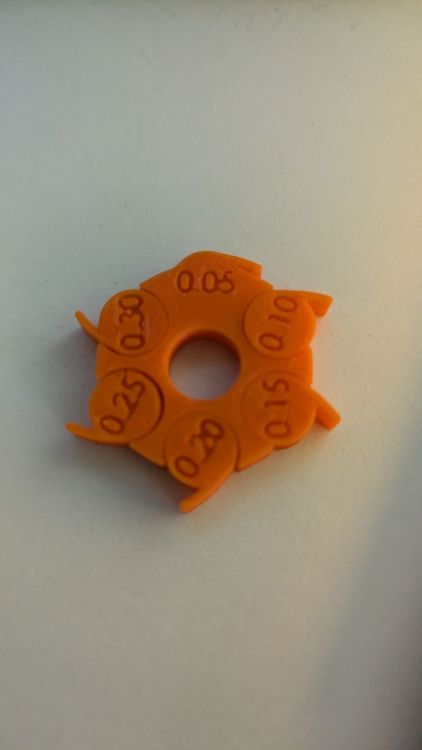

Test de tolérance effectué en 0.20mm Standard, Les pièces bougent de 0.30 à 0.10 sans aucune modification dans bambu studio

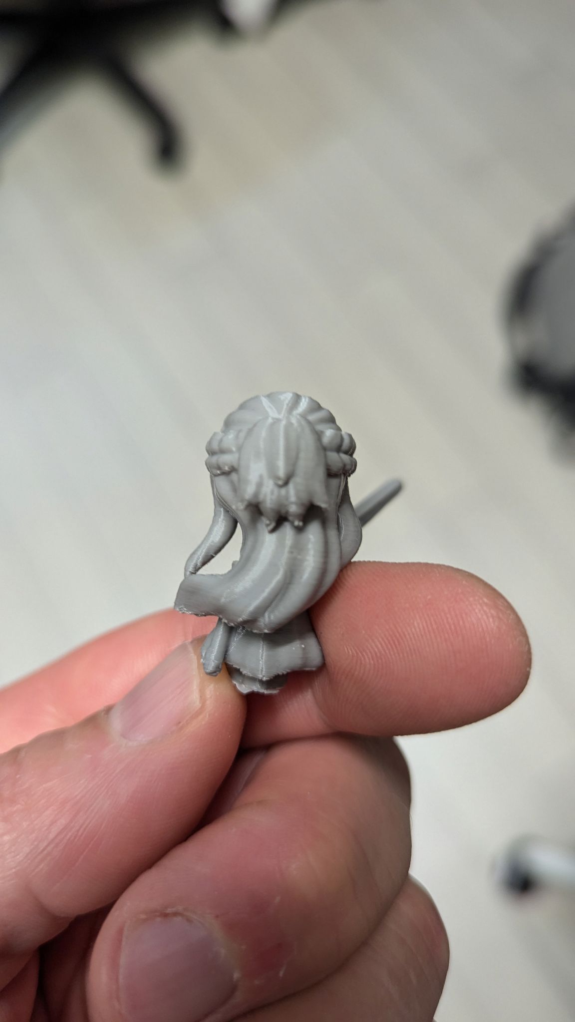

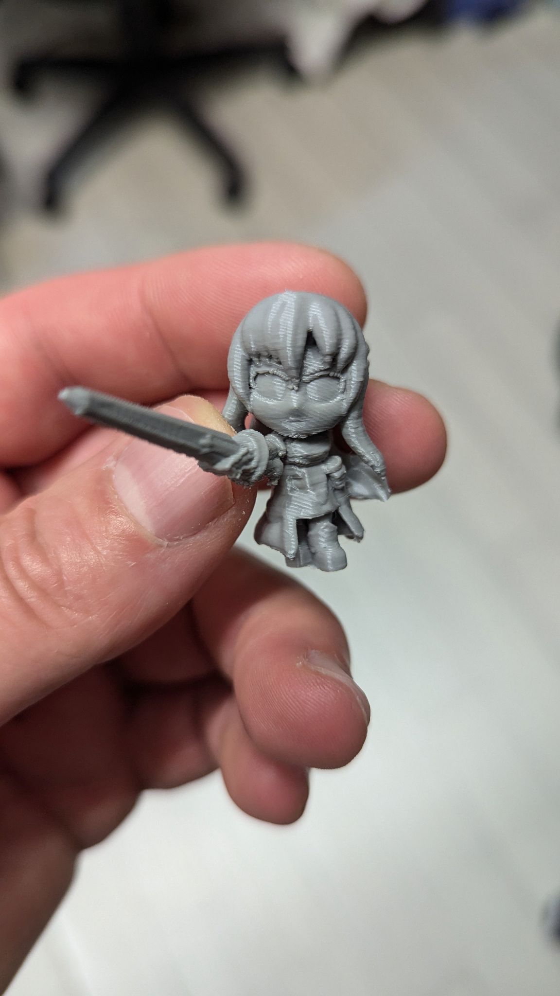

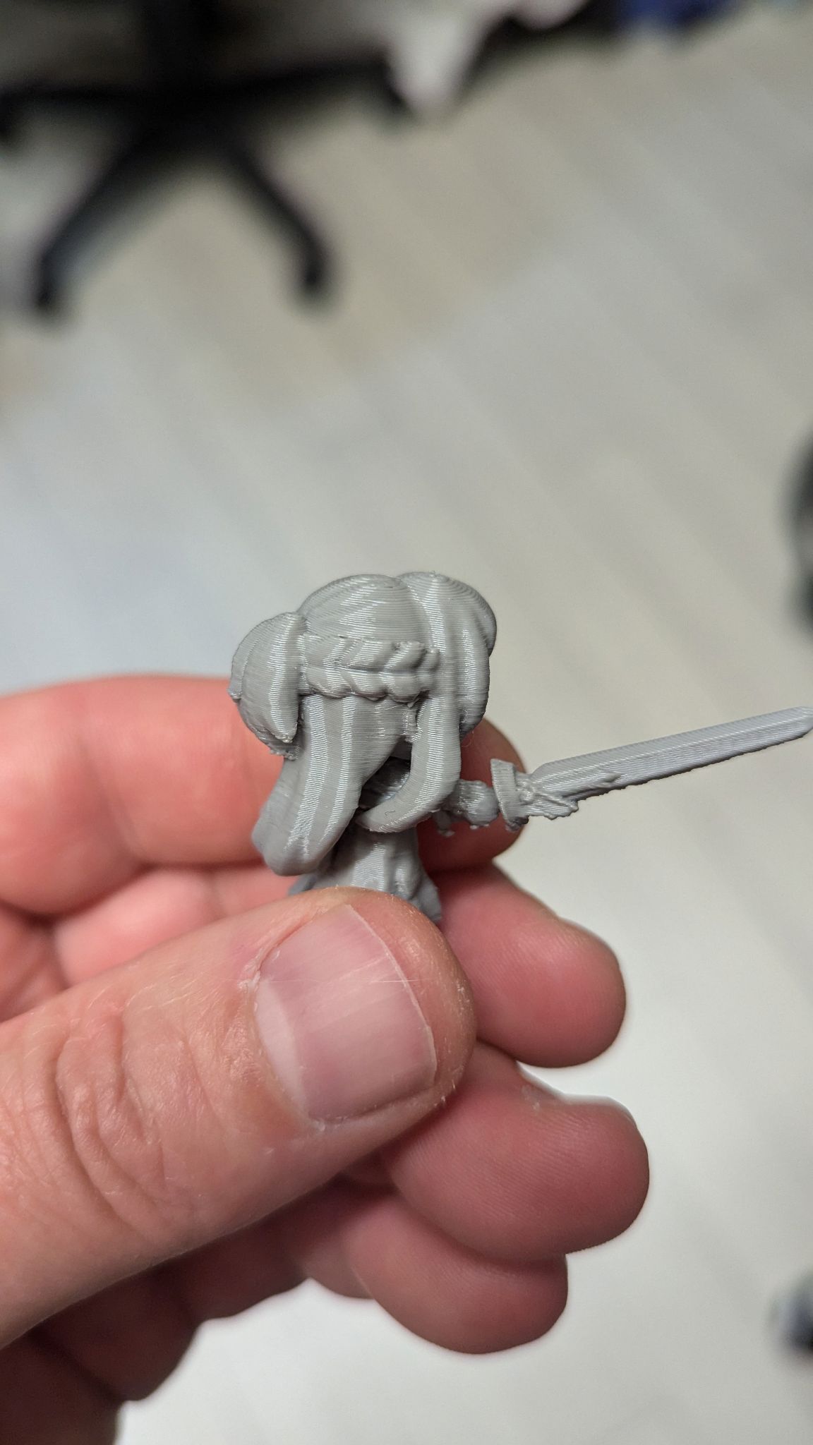

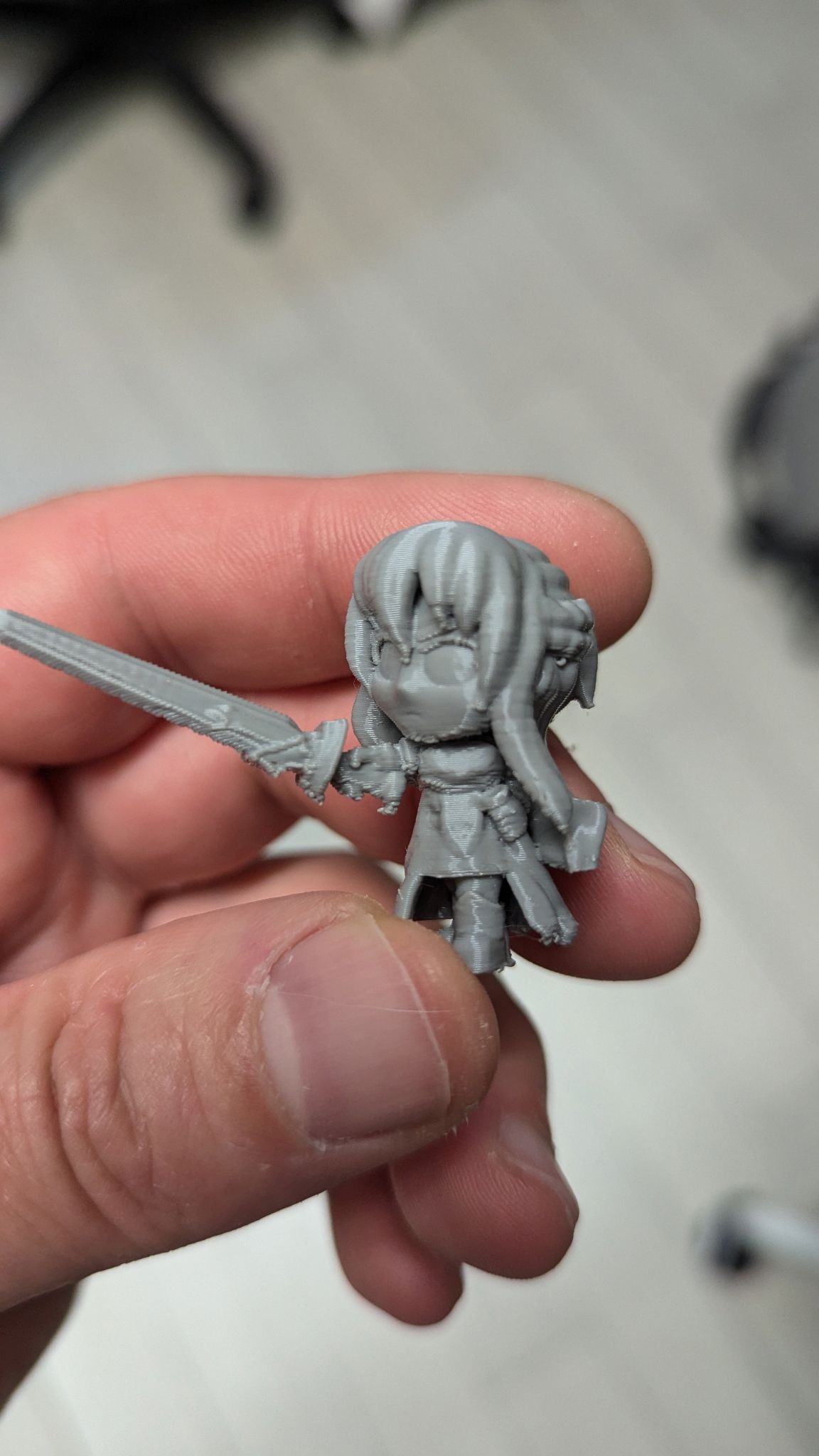

Essai d'une figunrine en 0.16mm en 48mn, hauteur d'environs 3cm et je suis surpris du résultat. Doit être magnifique si elle est imprimée en 0.12mm voir moins et à des vitesses optimisées
Testfigurine_0.16mm(1).thumb.jpg.22445953dcbe47232dabaa2051a42cbf.jpg Testfigurine_0.16mm(3).thumb.jpg.f24ab5f421eeef005558848284c64418.jpg Testfigurine_0.16mm(4).thumb.jpg.3c426f2bbf71db0ca3f8a51514e7a2fa.jpg
Franchement cette machine est une tuerie, je ne regrette vraiment pas mon achat. La qualité des prints sans régler la machine est déjà bien. Bon plus qu'à imprimer une poubelle pour les purges car avec l'AMS ça en fait...

Oui mais je pensais pas que une machine sortie de boite, avec des profils par défauts pouvais imprimer à cette vitesse et avec une bonne qualité 🤣
Par contre, y à t'il des sites sur le logiciel Bambu Studio ou il n'y à que le Wiki ?
J'ai un peu de mal à savoir quoi toucher pour optimiser les impressions. J'ai déjà vu une vidéo pour réduire la purge qui consomme pas mal mais je cherche des conseils pour surtout faire de petite figurine de 5cm mais je suis perdu dans tous ces réglages 🤪
Sur la petite figurine, les supports était vachement collé et j'ai eu un peu de mal à les enlever. Et il ont laissé des traces.
Comment faire pour qu'il soit moins coller, le réglage du z est à 0.2mm, si je l'augmente à 0.3mm cela changera peut être ?
C'est la distance z supérieur qu'il faut augmenter de 0,2 à 0,3 mm.
https://wiki.bambulab.com/en/software/bambu-studio/support#top-z-distance
et il est conseillé de les retirer quand le tout est encore chaud

Oui c'est bien ce que je pensais, merci de cette confirmation.

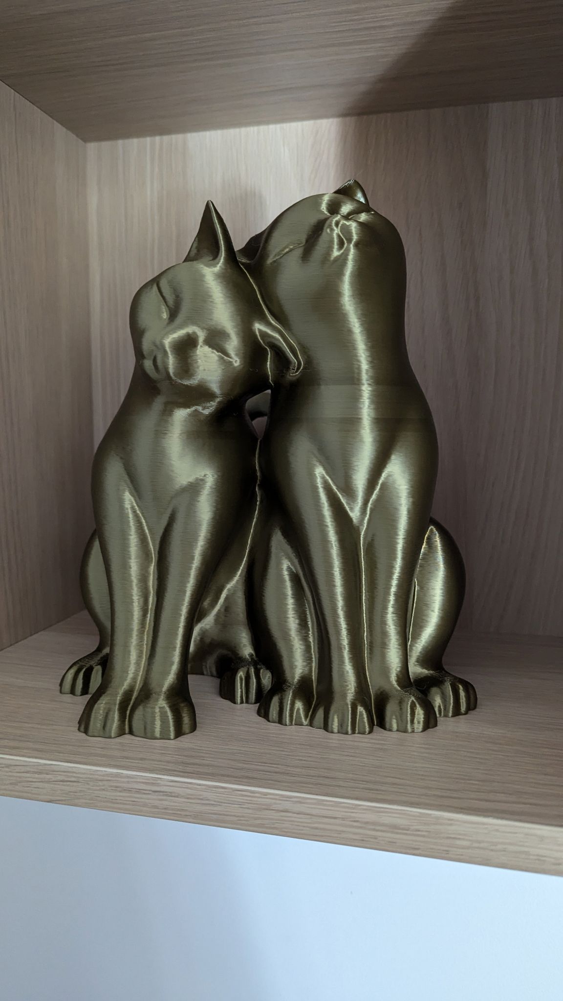

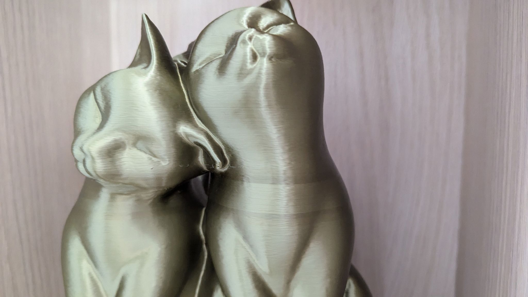

Couple de de chats :
Imprimer en 0.20 profils standard
> Par contre, j'ai remarqué une démarcation au niveau du cou, savez vous ce qui a pu faire ça ?

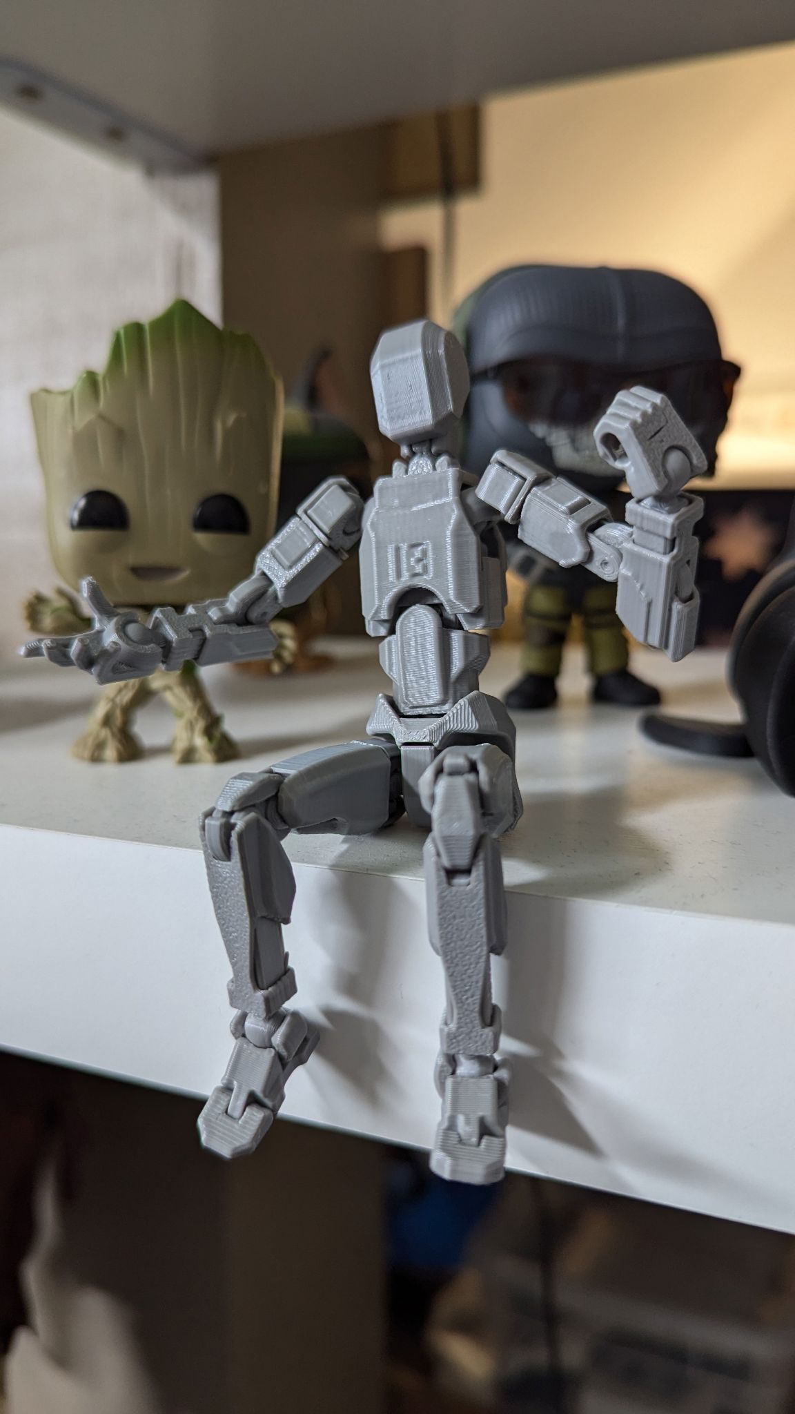

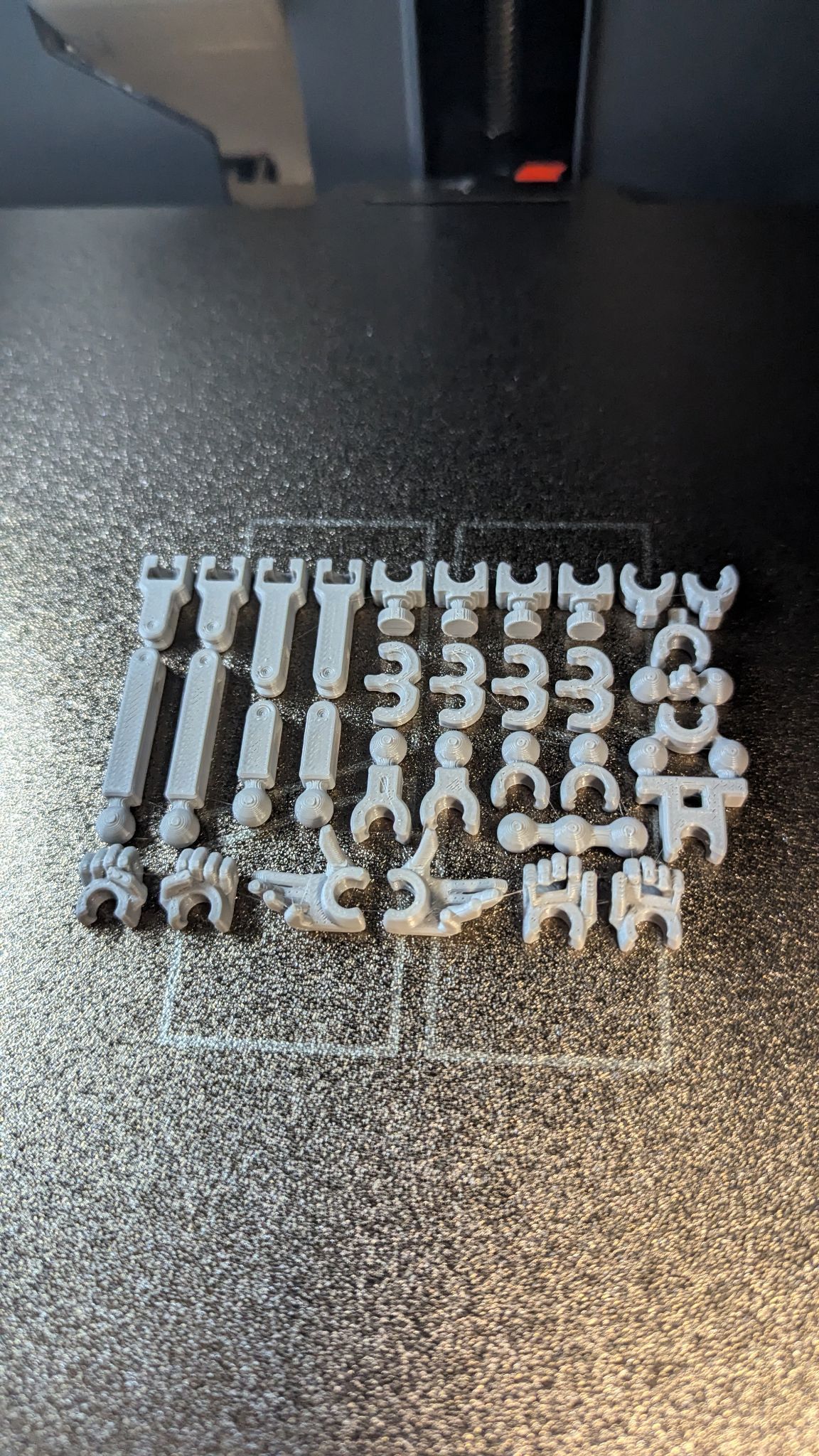

Dummy 13 :
Je pense en faire d'autres avec plus de couleur, celui là était pour tester quelle épaisseur de couche je devais utiliser.
Imprimer en 0.16 standard.

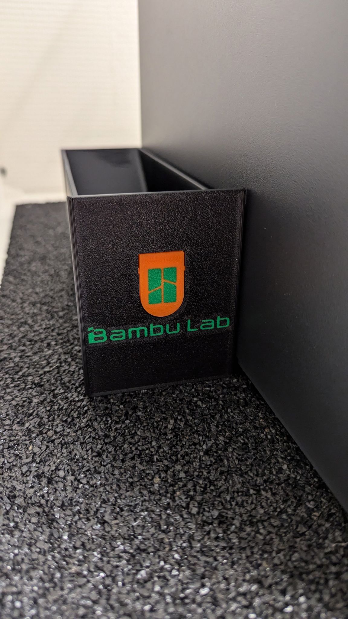

Première partie de la poubelle de purge
0.28 standard
Donc à part le problème de couleur sur le chat tout le reste est nickel.

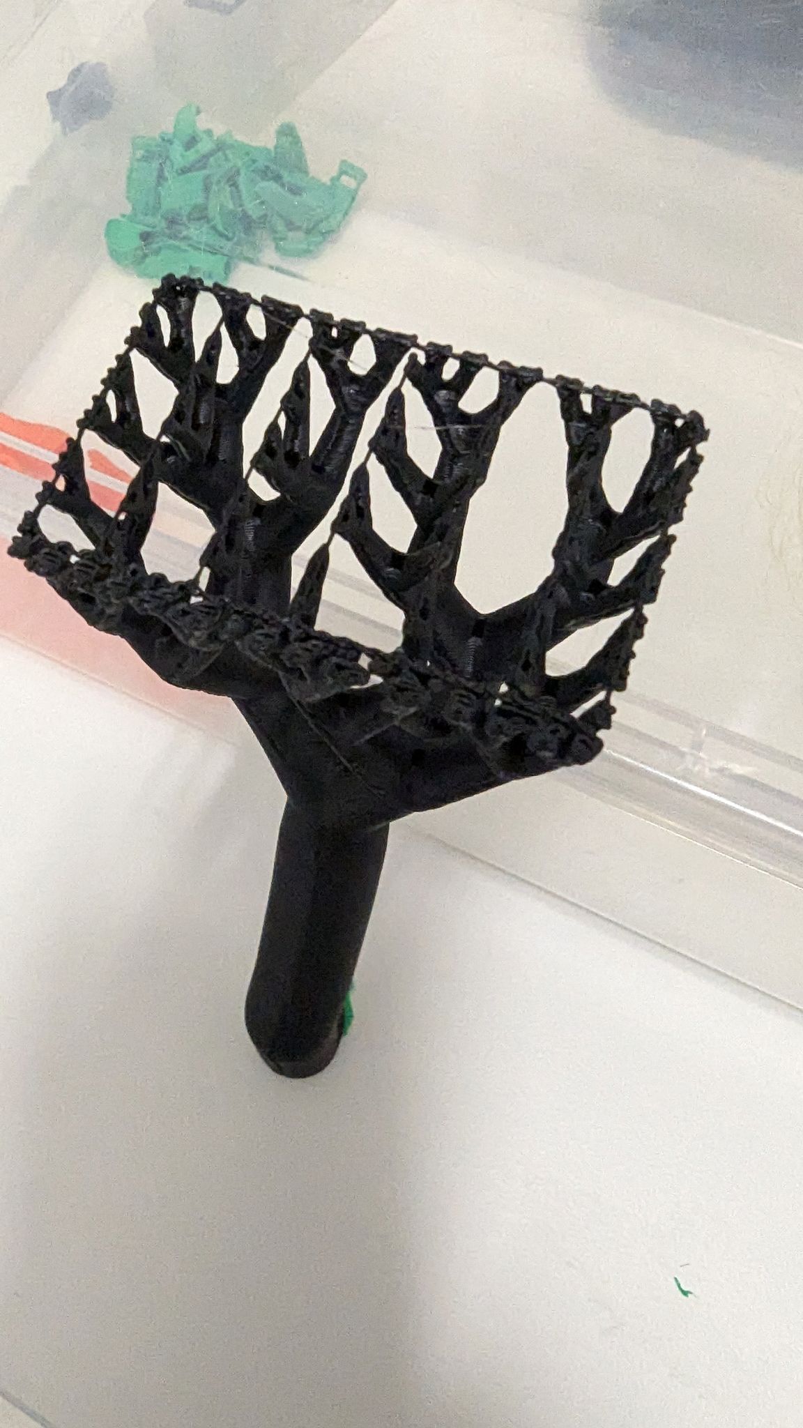

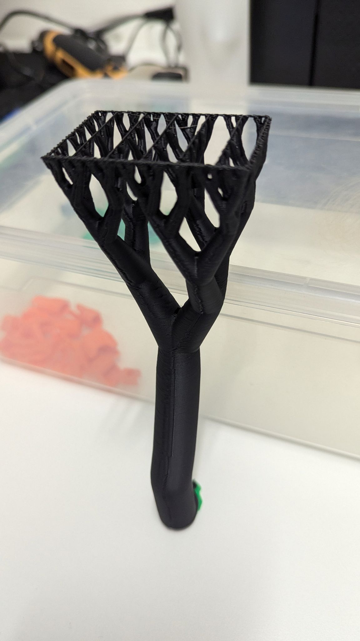

Petite photo du support de la poubelle de purge, jamais sur ma Ender je n'ai eut des supports aussi fin qui ont tenu comme le fait la P1S.

Pour le cou, pas d'idée... désolé. Mais le reste est nickel !
Je pense que c’est la trace de son collier
  • Haha 3
@Fx_oO7 quand j'ai ce genre de chose c'est que filament n'est pas sec uniformément ou un problème de température, certaines couleurs se ternissent dès qu'on les chauffent un peu trop
c'est un Silk ?
Pour le changement de couleur, peut-être un changement dans la vitesse ?
Car cela correspond à la hauteur de la zone où les 2 chats ne se touchent pas. 🤔
Par exemple lorsque de j'ai imprimé un bateau "Benchy", sur la coque au changement de vitesse, la couleur a changé (elle est moins brillante dans la parte haute).
Modifié (le) par Steph86
Il y a 15 heures, Steph86 a dit :
Oui peut être, je devrais donc bloquer la vitesse pour quelle soit constante alors ?
Sur le benchy de Bambu, à l'impression avec le fil orange donnée avec j'ai aussi ce cas là 🤔
Il y a 17 heures, pjtlivjy a dit :
c'est un Silk ?
Je regarderais si c'est un Silk car n'étant pas chez moi je ne peux te répondre 🙂, Je vais voir sur Bambu Studio, peut être que la t° varie pour le filament ?

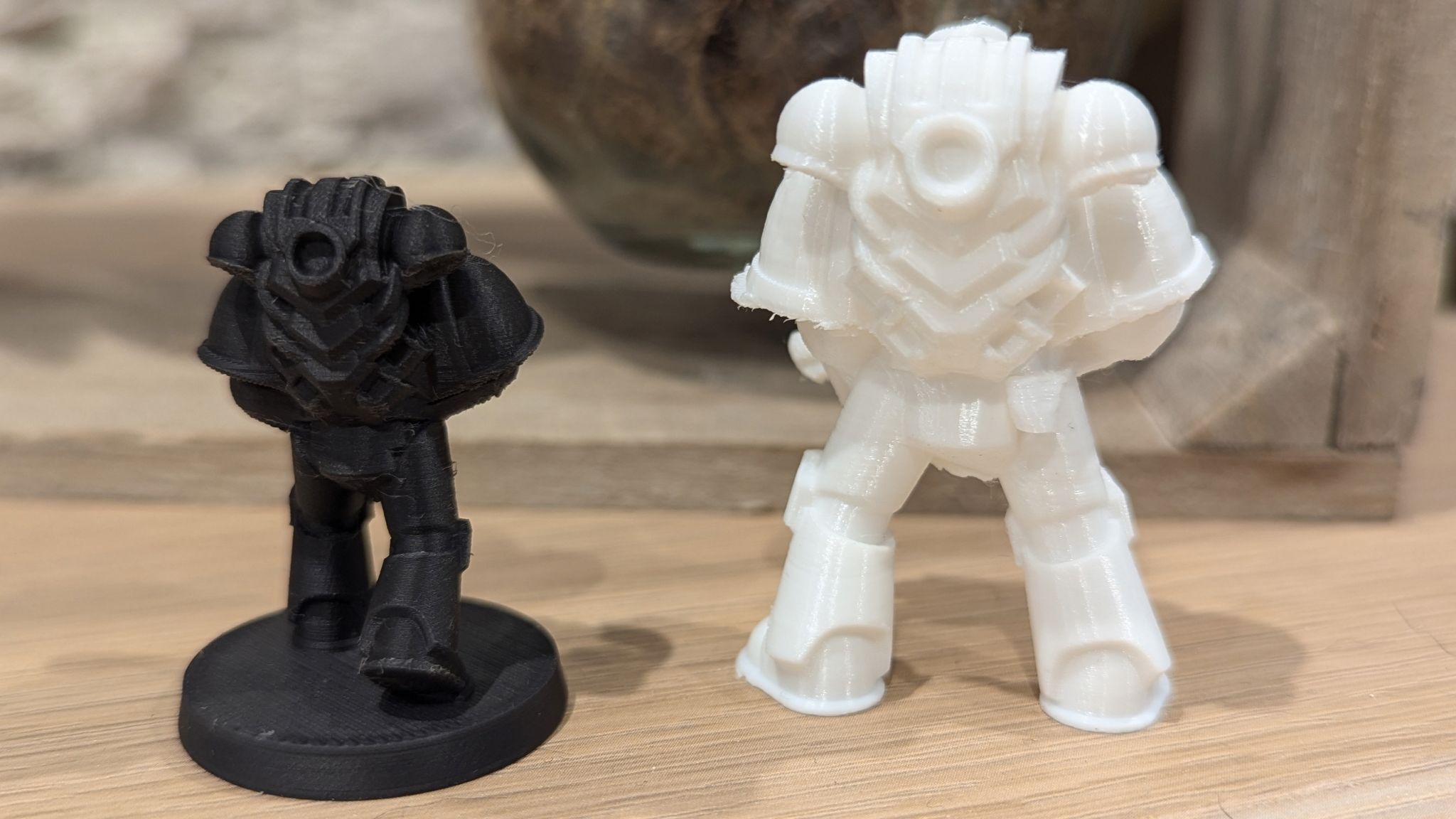

Salut à tous.

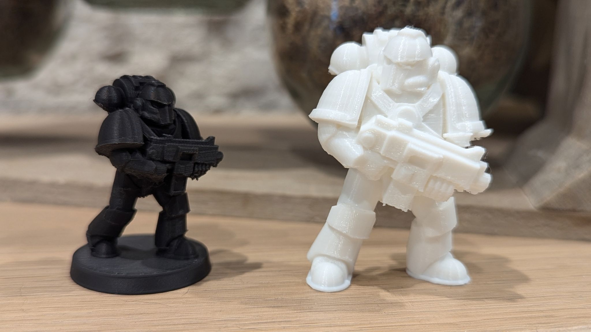

Réalisation de petite figurines Warhammer 40K pour tester en buse de 0.4 et couche de 0.08.
Le résultat est plus que correct je trouve.
PXL_20240817_094255057.PORTRAIT.thumb.jpg.31ba8fab4c88648e34abe2c4e37bec0a.jpgPXL_20240817_094312300.PORTRAIT.ORIGINAL.thumb.jpg.9e5844413ae30332f493cf5c344a58d9.jpg
La noir fait environs 4cm et le blanc fait 5cm.

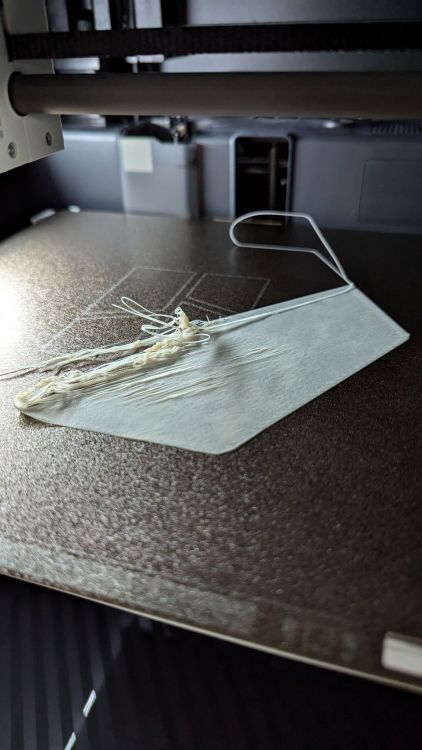

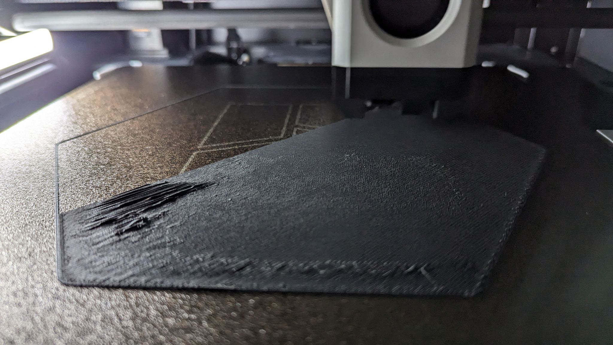

Par contre, j'ai des problème d'accroche que je ne rencontrais pas, je n'ai changer aucun réglage. Je pense que cela est dû au pluie et que mon filament est peut être humide. Mais je préfère avoir l'avis de utilisateurs plus expérimentés que moi.
PXL_20240818_122350467.thumb.jpg.ed9fd2cec8b57ad921b329161579675f.jpgPXL_20240818_124500592.thumb.jpg.c3b30affdc3569c438380ef531e3d2d0.jpgPXL_20240818_125824209.thumb.jpg.bad688c463482bf85a62eb8b8e2d96b1.jpgPXL_20240818_165856722.thumb.jpg.b04462e8a3353f0084f26dd1690f0117.jpg
Merci
Il faut nettoyer le plateau à l'eau chaude avec du liquide vaisselle. Surtout lors de l'utilisation il ne faut pas poser ses doigts dessus.

Déjà nettoyer à l'alcool ISO donc c'est pas ça mais merci quand même 👌
Le nettoyage à l’ISOPRO est suffisant pour le quotidien mais lorsque le plateau n’accroche plus il faut passer à l’eau chaude avec liquide vaisselle.
je pense que c’est indiqué au minimum une dizaine de fois sur ce forum.
Personnellement, avec une plaque texturée, j'accroche toujours parfaitement  et je nettoie (à l'eau chaude ou à l'alcool isopropylique) que rarement. Par contre, j'ai l'impression que ça décroche toujours dans la même zone... Aussi je commencerai par vérifier le tramming du plateau :

J'ai une P1S et non une A1
Je ne pense pas que cela soit bon ?
Modifié (le) par Fx_oO7
Si le ventilo AUX est en route (je ne sais plus si il se met en route des la première couche) essais de le mettre à zero, j'avais des soucis avec depuis que j'ai déviée le flux d'aire vers le haut plutôt que directement sur le plateau, j'ai plus de souci.

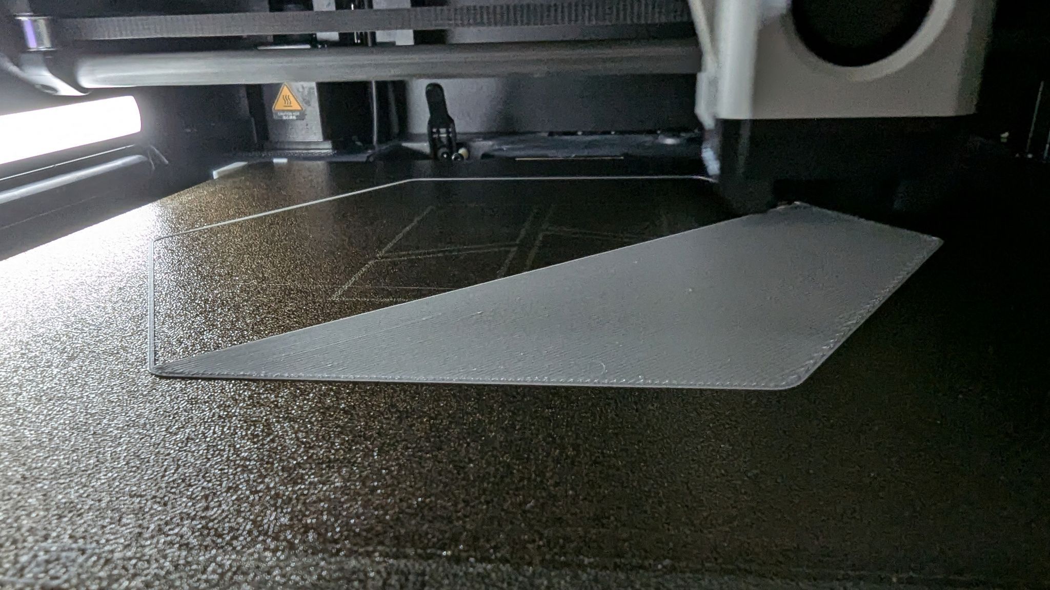

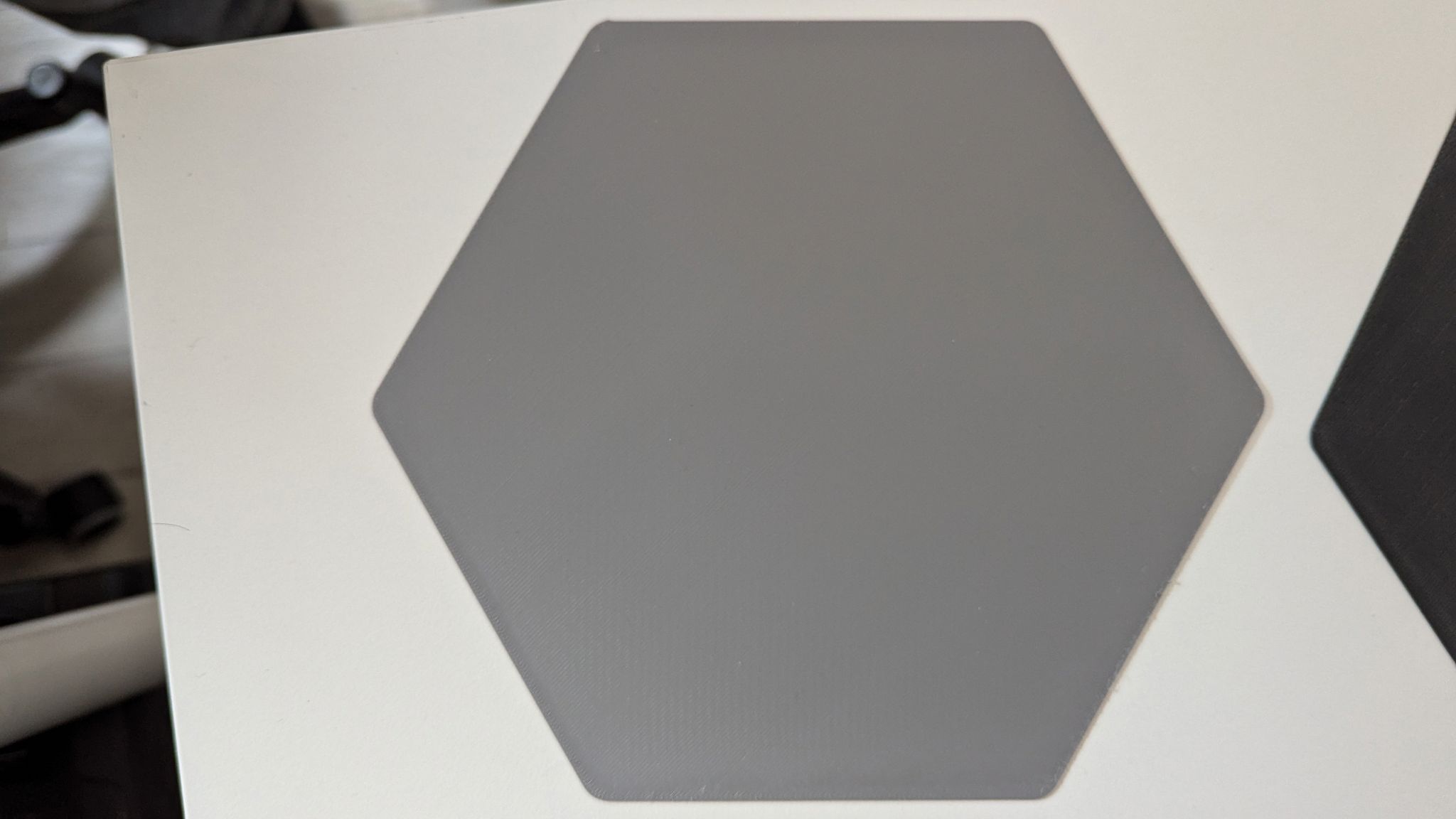

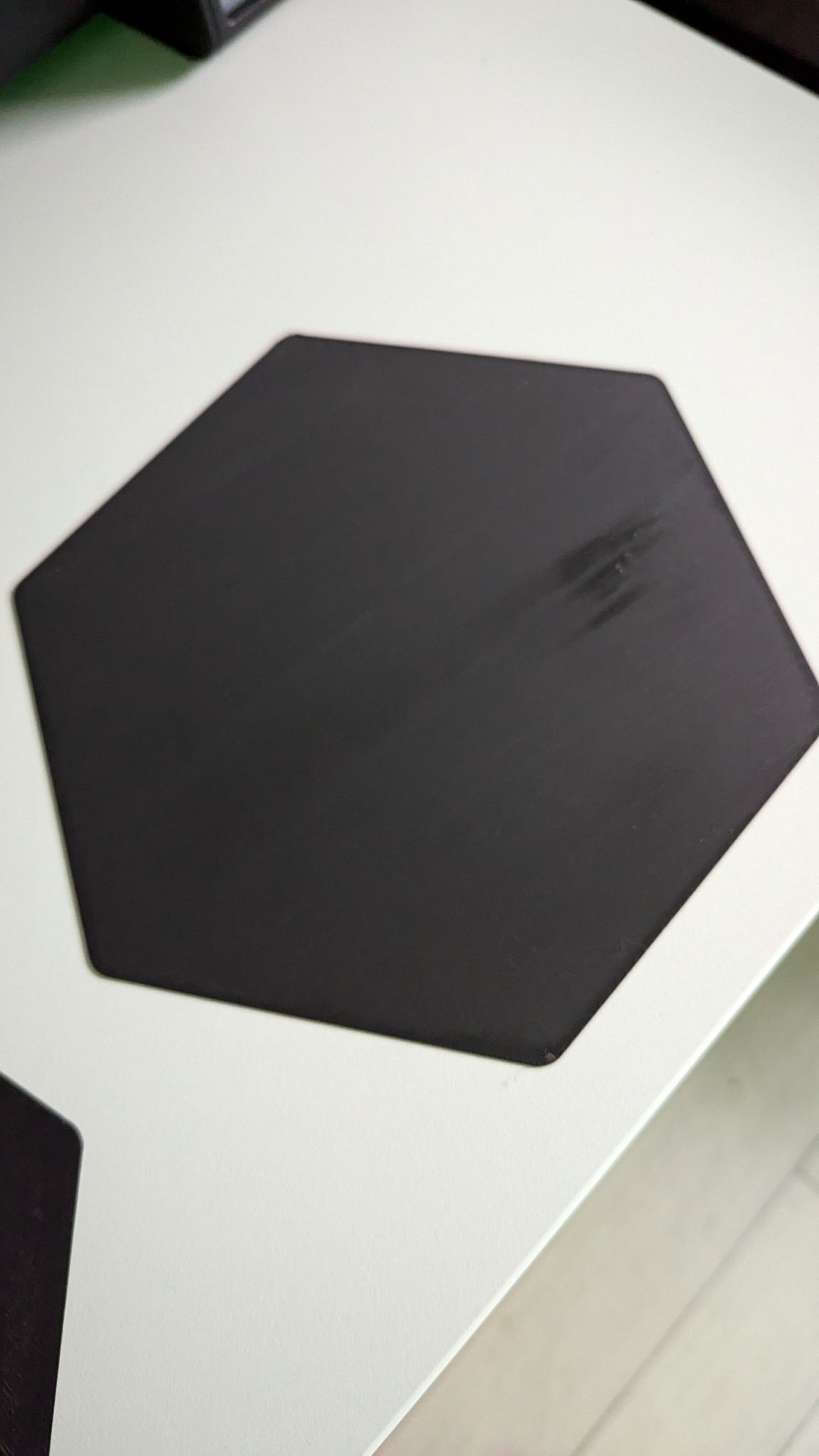

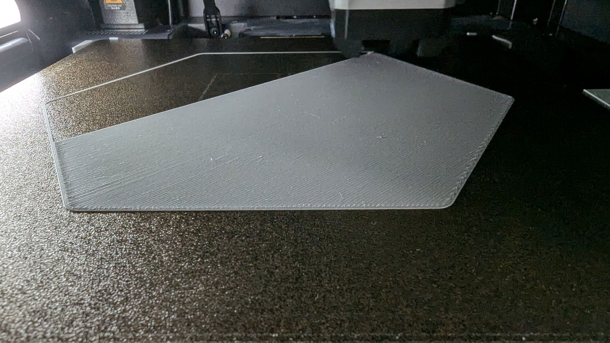

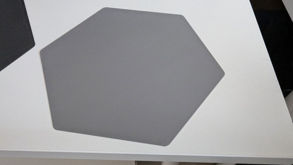

Hier test avec un filament qui n'était pas dans l'AMS lors des dernières pluie.
Ce n'est pas parfait mais c'est plus que correct. Cela devait être du à l'humidité ambiante dans la pièce.
Pour voir ça, j'ai commandé sur Amazon des écrans d'affichage T° et pourcentage d'humidité.
A combien de % doit être une boite de stockage de filaments, j'ai mis des billes absorption dans chaques grosses boites et idem dans l'AMS j'ai remplacer les sachets par des billes.
Test 1ère couche et ensuite finition sur 3 couches.PXL_20240819_163736310.thumb.jpg.fd7408e2a739b44a75b30a82d60a5a7d.jpgPXL_20240819_164048314.thumb.jpg.47944c67f3c8a9d03b8ad6a956cb247e.jpgPXL_20240819_170154895.thumb.jpg.195b20b8a2b038058ec49088e50e51a0.jpgPXL_20240819_170158628.thumb.jpg.ec502e0944461e1513bb8cb9271f1758.jpg
