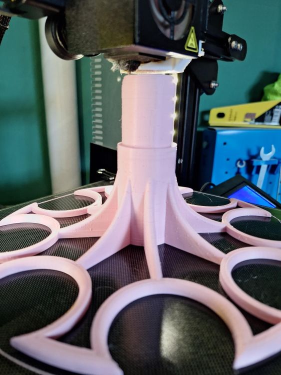

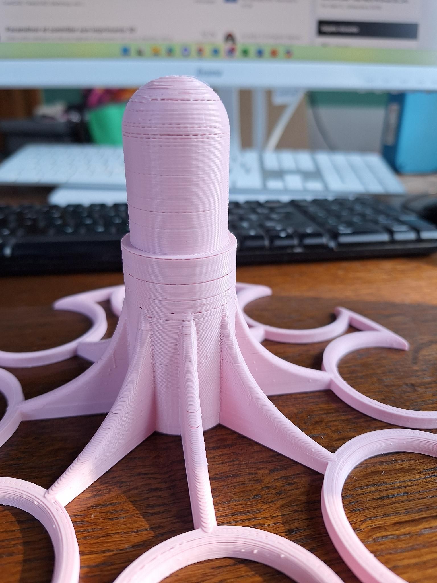

j'imprime une pièce sur plusieurs niveaux (de base, je suis sur une impression en 0,2 avec buse de 0,4, plateau verre + laque à 60°, buse à 210
  • Les 4 premiers niveaux en blanc Polyterra / aucun souci (en tout cas qualité qui me convient)
  • Un niveau de rose (acheté pour l'occasion) dans la foulée (après une tour d'essai qui me confirme les mêmes réglage que le blanc), toujours en Polyterra, très propre
Et puis depuis, j'ai une sous extrusion assez marquée.

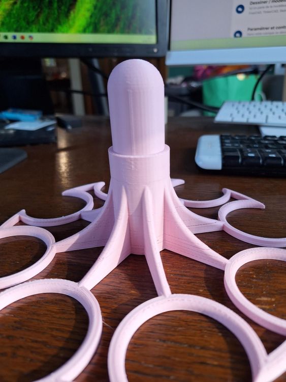

Je vous mets quelques photos :
Quand ca fonctionnait

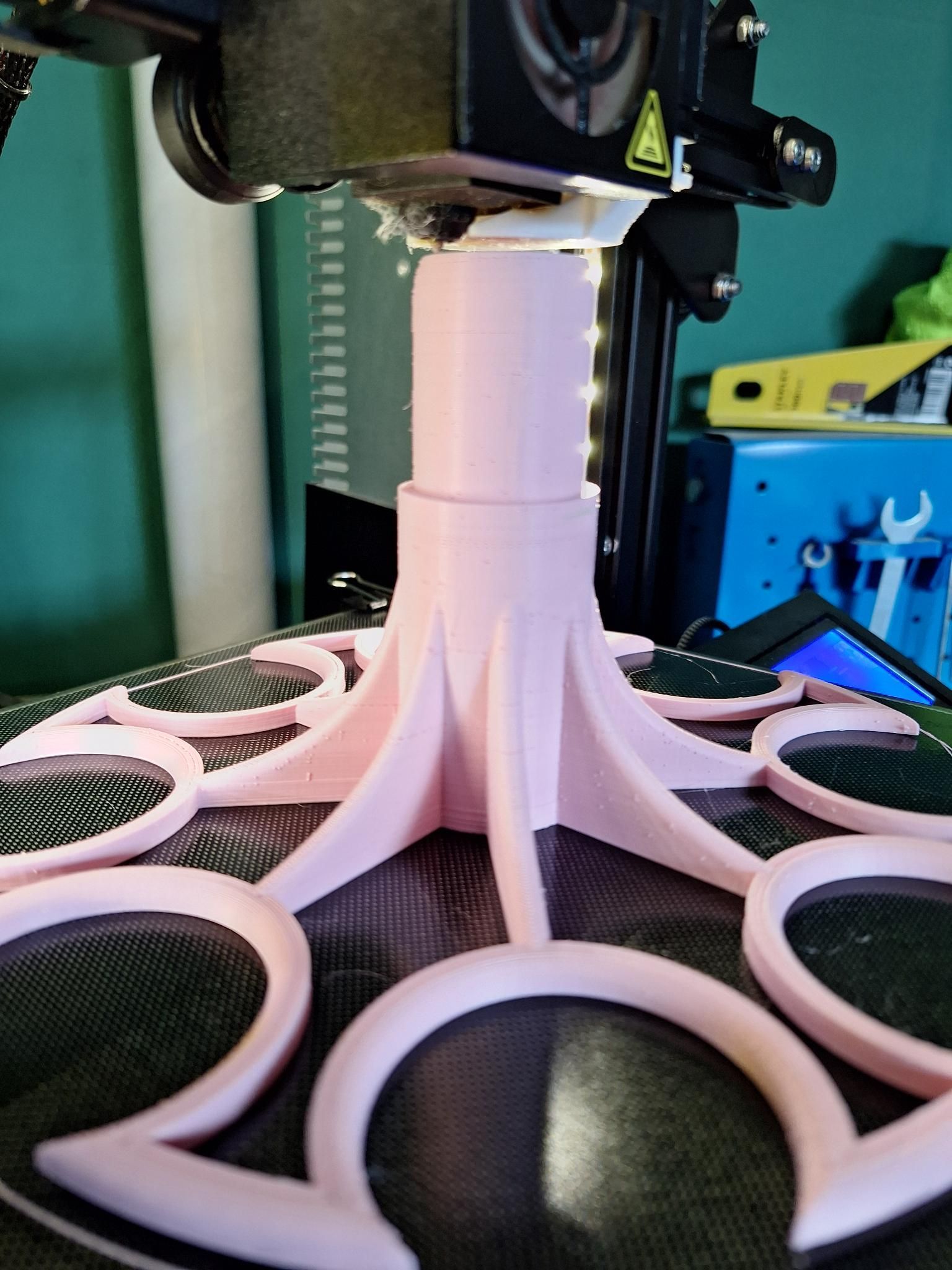

Ventilation forcée allumée

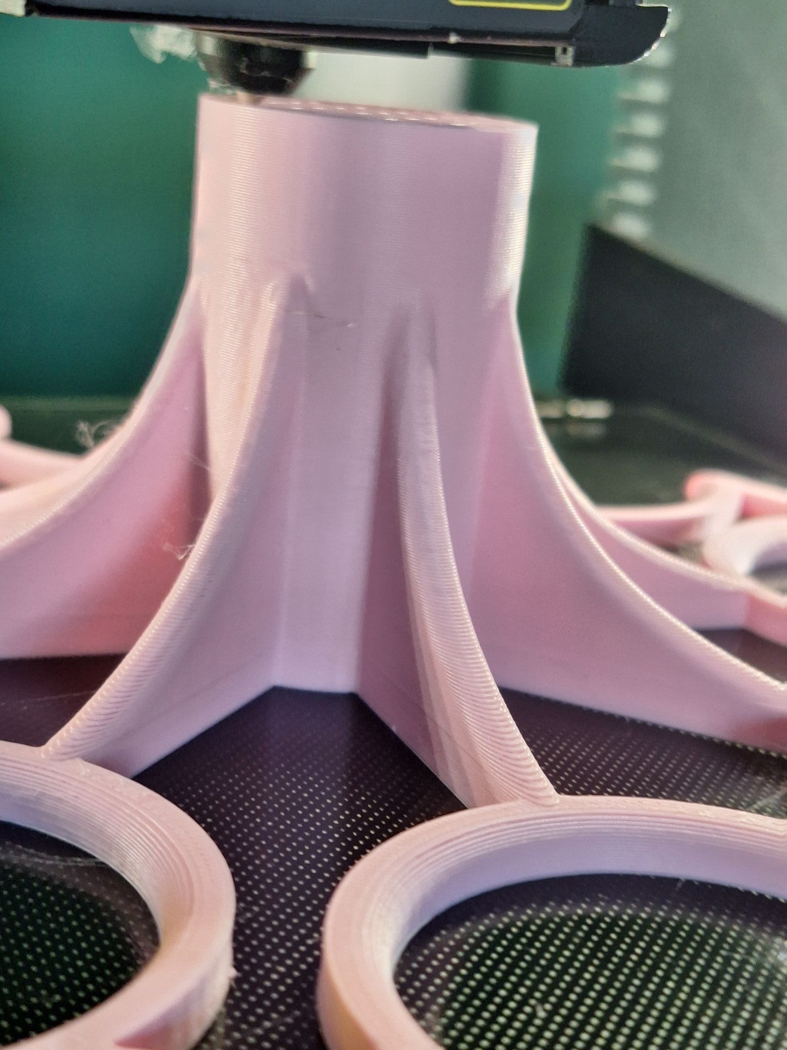

Ventilation forcée éteinte
Impression en ventilation "automatique" via Prusa Slicer mais plafonnée à 50% + vitesse à 75% depuis l'imprimante

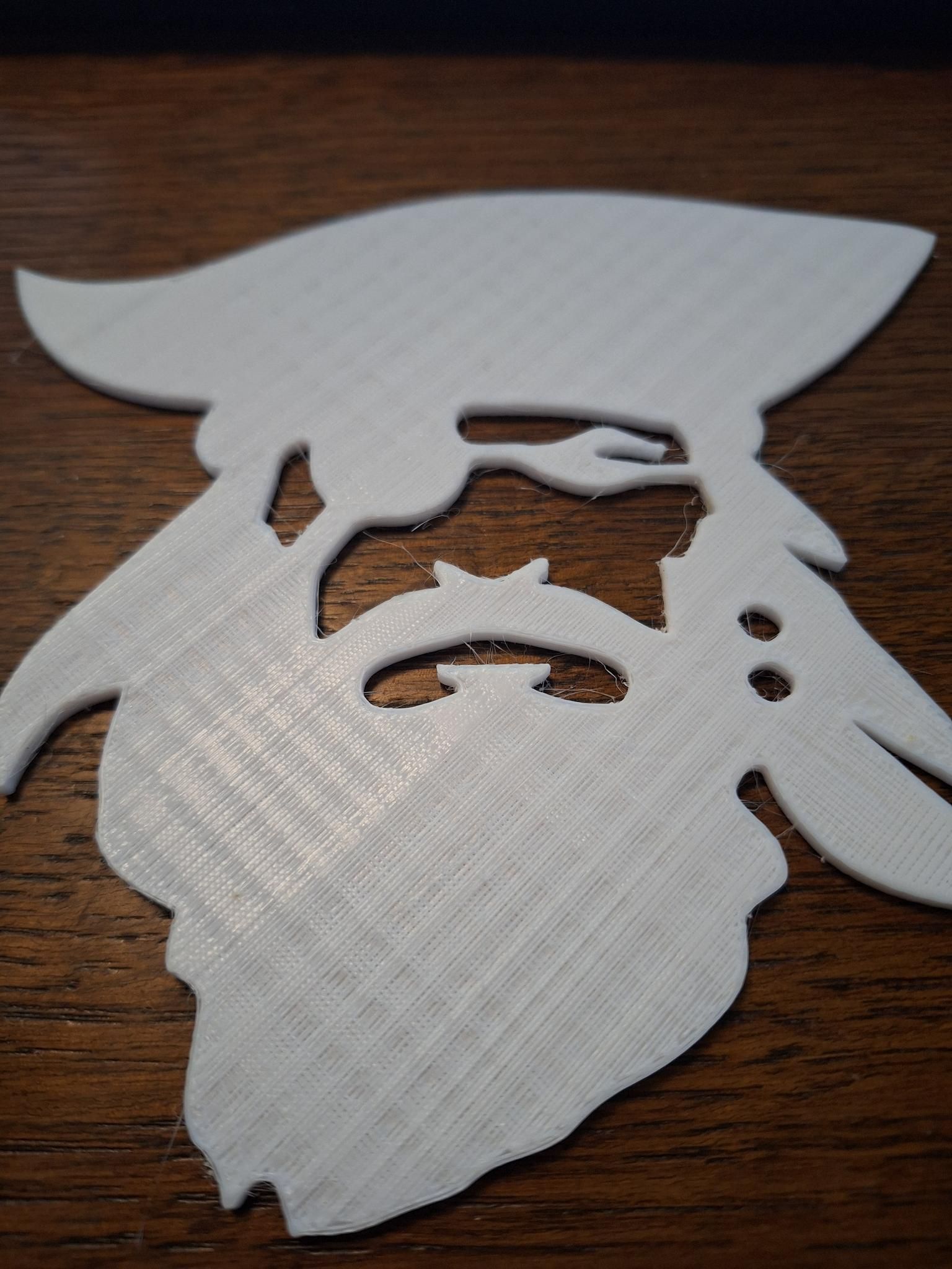

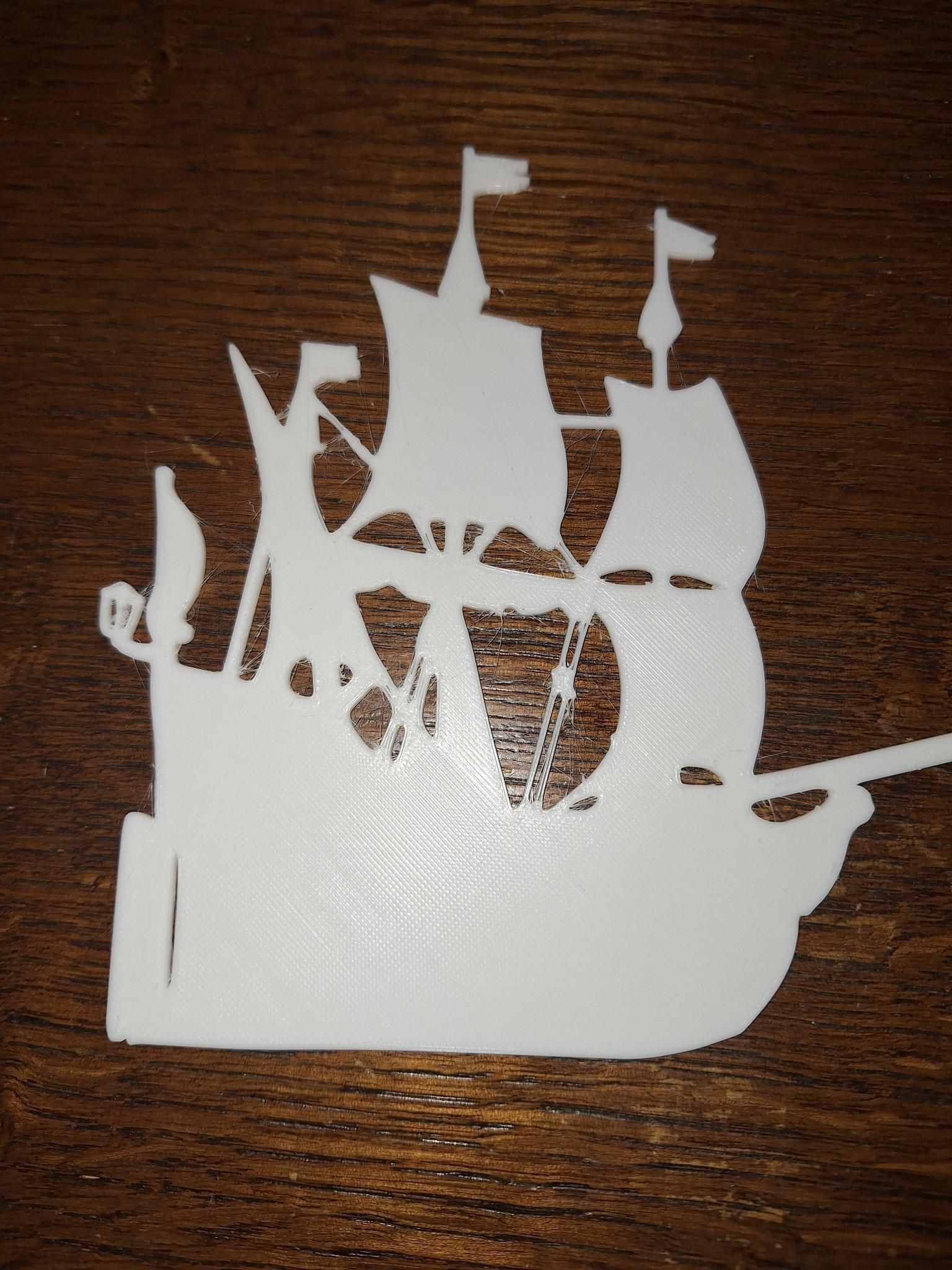

On voit que sur les 3 dernières couches, l'imprimantes nous fait un damier. 5/6 lignes sous extrudées vs 5/6 lignes propres. C'est hyper régulier. J'ai tenté de relancer le modèle rose que j'essayais de sortir au début, et retour des emmerdes. Pourtant, les 10 premières couches sont quasi parfaites, ca faisait longtemps que j'avais pas eu d'aussi belles couches.
Puis, sans rien toucher, je reviens sur d'autres pièces, et tout va bien.
  • La régularité de la sous extrusion, ca pourrait laisser penser que j'ai un souci qui apparait tous les tours d'axe sur le moteur de l'extrudeur.
  • Komparasar, quand le remplissage est plus court, on alterne plus toutes les 5 lignes mais toutes les 8 ou 10.
  • Le fait que ca apparaisse que sur certains types de lignes (ici la paroi supérieure) à une certaine vitesse mais aussi avec un débit spécifique ? ca peut aussi laisser penser que le moteur a cette faiblesse sur un régime en particulier.
  • Sur une pièce 100% infill, aucun souci (voir photo en bas) (un peu de stringing mais rien de rédhibitoire)
  • J'ai tenté de débrayer la roue pendant l'impression et de pousser à la main : le problème disparait.

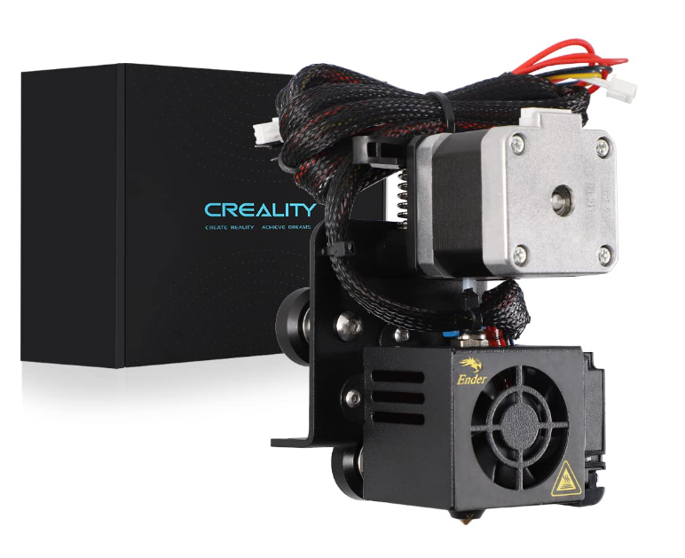

J'ai commandé mon kit d'upgrade direct drive. Avant de l'installer, je vais juste récupérer le moteur neuf pour voir si c'est pas juste lui qui fatigue ou pas.
Et je vous dirais. Mais tout laisse à penser que ca se passe définitivement sur l'extrudeur.

De toute manière, je reçois mon nouveau bloc d'extrusion aujourd'hui.
Si y a un problème mécanique, ou un problème de capteur, un faux contact, tout ca sera remplacé et le problème sera réglé. Ca sera juste très frustrant de ne pas savoir ce qui, au final, a merdé.

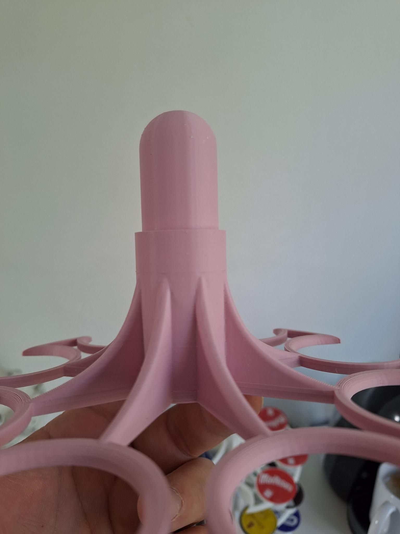

  • Solution
Ayé, c'est bon. J'ai attendu de faire plusieurs pièces de toutes tailles, et c'est tout bon. Je suis en train d'imprimer la pièce qui m'a tant résisté et aucun souci.
Comme l'impression de retrouver une imprimante toute neuve, c'est pas désagréable. 😅
Bilan des courses, on sait pas vraiment ce que c'était, mais changer toute la ligne à résolu le souci. Dieu merci sur une Ender 3 ça m'a coûté 40€
