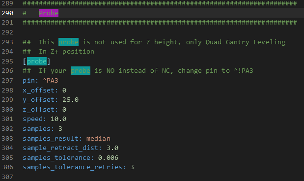

Macktool Posté(e) Juillet 3, 2024 Auteur Posté(e) Juillet 3, 2024 (modifié) Le 28/06/2024 at 07:57, fran6p a dit : En gros, ce Gcode étendu ne devient disponible que si une section [probe] est présente dans le printer.cfg. Elle est présente. Le 28/06/2024 at 07:57, fran6p a dit : Le Gcode étendu permettant de palper le lit pour en établir une topographie est plutôt PROBE_CALIBRATE Je suis dans la documentation du démarrage initial a la macro-instruction PROBE_ACCURACY. La macro PROBE_CALIBRATE vient bientôt. J'ai trouvé l'erreur. Une erreur de compréhension. Ça marche ! Le texte dit: Avec le lit et la hotend froids (pour l'instant), déplacez la sonde au centre du lit et exécutez PROBE_ACCURACY. Il sondera le lit 10 fois de suite et affichera une valeur d'écart type à la fin. Assurez-vous que la distance détectée ne suit pas de tendance (diminue ou augmente progressivement au fil des 10 sondes) et que l'écart type est inférieur à 0,003 mm. Tu dois faire les gcode dans l'ordre: G28, après tu déplace ta tête d'impression au point X: 175.00 Y:175.00 Z: 10.00 et finir avec un PROBE_ACCURACY il y a 14 minutes, Macktool a dit : Assurez-vous que la distance détectée ne suit pas de tendance (diminue ou augmente progressivement au fil des 10 sondes) et que l'écart type est inférieur à 0,003 mm. Elle ne respecte pas les conditions demandées. Je suis en PROBE_ACCURACY instable. Modifié (le) Juillet 3, 2024 par Macktool
Savate Posté(e) Juillet 3, 2024 Posté(e) Juillet 3, 2024 il y a 29 minutes, Macktool a dit : Elle ne respecte pas les conditions demandées. Vérifie que la sonde est bien // au lit, bien serrée et qu'elle est à la bonne hauteur 'moins de 3mm au dessus de la pointe de la buse) tu as quoi comme valeurs ? 1
fran6p Posté(e) Juillet 3, 2024 Posté(e) Juillet 3, 2024 La valeur du paramètre «sample_tolerance» (0.006), à mon avis va provoquer des soucis (0.06) serait déjà bien
Savate Posté(e) Juillet 3, 2024 Posté(e) Juillet 3, 2024 il y a 9 minutes, fran6p a dit : La valeur du paramètre «sample_tolerance» (0.006), à mon avis va provoquer des soucis (0.06) serait déjà bien avec la sonde indiquée dans la bom de la 2.4 0.006 passe sans soucis. il y a 42 minutes, Macktool a dit : Le texte dit: Avec le lit et la hotend froids (pour l'instant) je le fais toujours avec le lit chaud et la buse à 150° (pour que ça ne coule pas de partout): ça permet de calibrer la sonde en conditions 'réelles' (les sondes à induction ont tendance à dériver avec la t°) Un problème de probe_accuracy peut aussi indiquer un problème de structure (pas d'équerre), de tension de courroies Z, de réglages des 4 steppers Z, ... 1

Macktool Posté(e) Novembre 6, 2024 Auteur Posté(e) Novembre 6, 2024 Le 03/07/2024 at 10:40, Savate a dit : La valeur du paramètre «sample_tolerance» (0.006), à mon avis va provoquer des soucis (0.06) serait déjà bien Avec 0.06 ça passe. 11:23:52 $ G28 11:24:50 $ QUAD_GANTRY_LEVEL 11:24:55 // probe at 50.000,25.000 is z=-0.848750 11:24:56 // probe at 50.000,25.000 is z=-0.833750 11:24:57 // probe at 50.000,25.000 is z=-0.827500 11:25:02 // probe at 50.000,275.000 is z=-0.837500 11:25:03 // probe at 50.000,275.000 is z=-0.830000 11:25:03 // probe at 50.000,275.000 is z=-0.827500 11:25:09 // probe at 300.000,275.000 is z=-0.832500 11:25:09 // probe at 300.000,275.000 is z=-0.826250 11:25:10 // probe at 300.000,275.000 is z=-0.825000 11:25:15 // probe at 300.000,25.000 is z=-0.835000 11:25:16 // probe at 300.000,25.000 is z=-0.826250 11:25:17 // probe at 300.000,25.000 is z=-0.825000 11:25:17 // Gantry-relative probe points: // 0: 10.833750 1: 10.830000 2: 10.826250 3: 10.826250 11:25:17 // Actuator Positions: // z: 10.838346 z1: 10.829058 z2: 10.825392 z3: 10.822554 11:25:17 // Average: 10.828837 11:25:17 // Making the following Z adjustments: // stepper_z = -0.009509 // stepper_z1 = -0.000221 Le 03/07/2024 at 10:40, Savate a dit : je le fais toujours avec le lit chaud et la buse à 150° (pour que ça ne coule pas de partout): ça permet de calibrer la sonde en conditions 'réelles' (les sondes à induction ont tendance à dériver avec la t°) Après un essai, ça ne change rien pour moi pour l'instant. Le 03/07/2024 at 10:40, Savate a dit : Un problème de probe_accuracy peut aussi indiquer un problème de structure (pas d'équerre), de tension de courroies Z, de réglages des 4 steppers Z, ... J'ai bien monté mon cadre a l'équerre, J'ai refais la tension des courroies Z du début et je crois que c bon. Je vais vérifier les réglage des 4 steppers Z. Le 03/07/2024 at 11:58, Macktool a dit : Vérifie que la sonde est bien // au lit, bien serrée et qu'elle est à la bonne hauteur 'moins de 3mm au dessus de la pointe de la buse) C'est revérifié et tout est ok.
