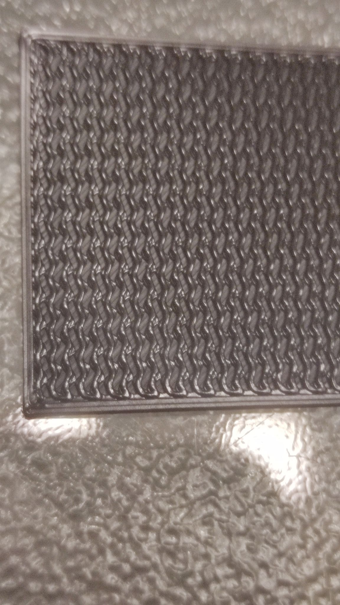

De plus ma buse frotte dans le remplissage et j'ai remarquer qu'elle frotte aussi dans les supports organique je ne pense pas que ça soit du jeu... mais c'est infernale J'ose même pas imprimer pourtant a l'oeil nu le remplissage n'a pas l'air dégradé et l'impression sort nickel mais le bruit de raclement ne donne pas dutous confiance

Pour la buse qui racle le remplissage, passer le motif de 'grille' à 'rectiligne'.
La grille rajoute une épaisseur à chaque croisement, ce qui crée le frottement.
Cela peut même entraîner le décollement de la pièce dans le pire des cas...

J'ai regarder aussi un peut les articles sur le remplissage j'ai testé tous les remplissages et ça le fait toujours
J'ai aussi tester de  faire une couche sur deux même trois et toujours pareil et en gyroide c'est encore pire! Alors qu'il n'y a pas de croisement normalement
Demain je vais continuer de tester tous a l'heure  j'ai eu l'impression que ça le faisait dans un sens mais pas de l'autre en fonction de comment la pièce et placer sur le plateau aussi
Il n'a pas l'air écrasé ou autre ...🤷
J'ai testé ce que tu m'a dit V3DP mais ça ne fonctionne pas des la première couche ça laisse des espaces entre les lignes et ça tire le fil vers le haut et du coup décolle la couche
Modifié (le) par thibo59650
Bon bah je vient de passer en rectiligne ça a fonctionné plus de frottement dans le remplissage tous content je lance un print nickel deux parfait puis trois....😅 Et la j'entend deux claque claque puis plus rien ne sort de la buse 🤦

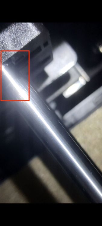

J'ai revérifié le jeu de la tête...j'ai ajouter du scotch d'électricien au extrémités de la bague inférieur je n'ai plus l'air d'avoir de jeu
Par contre  je trouve que les axes sont quand même pas mal micro rayé pour le peut qu'elle a tourné je ne sais pas si sur les vôtres ça le fait aussi...?
On vois même la démarcation ou la tête s'arrête pourtant c'est bien huiléIMG_20240705_013727.thumb.jpg.6aca65ad6e257f7dbec770a8f93a1820.jpg
Je met aussi la vidéo pour mieux ce rendre compte
https://youtube.com/shorts/-0bWmxaNC_0?si=1_f9oaOwXKeD7UNY
Ce n'est pas normal.
Le roulement semble détérioré pour rayer la barre à ce point...
Ou alors, il y a de la limaille qui s'est insérée dans le jeu.
Pour en être certain, il faudrait contacter le SAV en joignant des photos bien nettes ( car elles ne le sont pas assez).
A voir si un démontage complet de cet axe sera nécessaire, mais pas avant d'avoir obtenu une réponse.
Il y a 6 heures, Wassingue a dit :
@thibo59650 C'est une douille en bronze fritté avec des inserts en graphite, donc normalement ça ne raye pas de l'acier trempé, meme pas lubrifié car c'est autolubrifiant (dans une certaine mesure). Ce n'est pas normal donc SAV.
Comme dit par @Wassingue il doit y avoir des impuretés qui se sont logées entre l'axe et la douille, certainement sur le bord de la douille car le jeu est normalement de l'ordre du centième de millimetre.

Mouais dans une certaine mesure je suis d'accord ça ne vas pas aller jusqu'à bloqué la tête mais ça indique quand même un problème d'ajustement d'après moi et qu'il y a un frottement
Je ne sais que te conseiller.
En tous cas, je n'ai aucune rayure sur mes tiges.
Je prends juste soin de très régulièrement contrôler qu'elles soient bien lubrifiées.
Pas d'autres hypothèses à formuler à part des impuretés qui se seraient insérées dans la douille/roulement.
Il faudrait peut-être chercher si ce soucis se produit parfois du côté d'autres imprimantes d'autres marques.
Il y a 4 heures, Wassingue a dit :
@Wassingue J'ai eu le cas sur mes Ultimaker 3, j'avais commandé des axes et des douilles à billes chez Misumi (le fournisseur d'Ultimaker) mais j'avais pris des axes chromés dur. Résultat les billes rayaient les axes en faisant sauter le chrome sur les axes qui soutiennent la tête d'impression. Au passage les particules venaient dans la douille et la détérioraient très vite.
Par contre avec les douilles autolubrifiées en bronze, un traitement de surface de l'axe en chromé dur est indiqué. Ca augmente la dureté de surface, la rugosité est la même car c'est rectifié dans les deux cas.
Sinon sur mes imprimantes avec ce type de montage douille / axe chromé dur, pas de rayure des axes (Mankati, Ultimaker, X Max 3).
Je suis de même avis j'ai remarquer un très léger jeu dans les bagues c'est peut être suffisant pour que les impuretés passe entre la bagues bronze/ graphite et les axes de plus quand je bouge manuellement la tête le long des axes on entend un léger frottement par endroits
