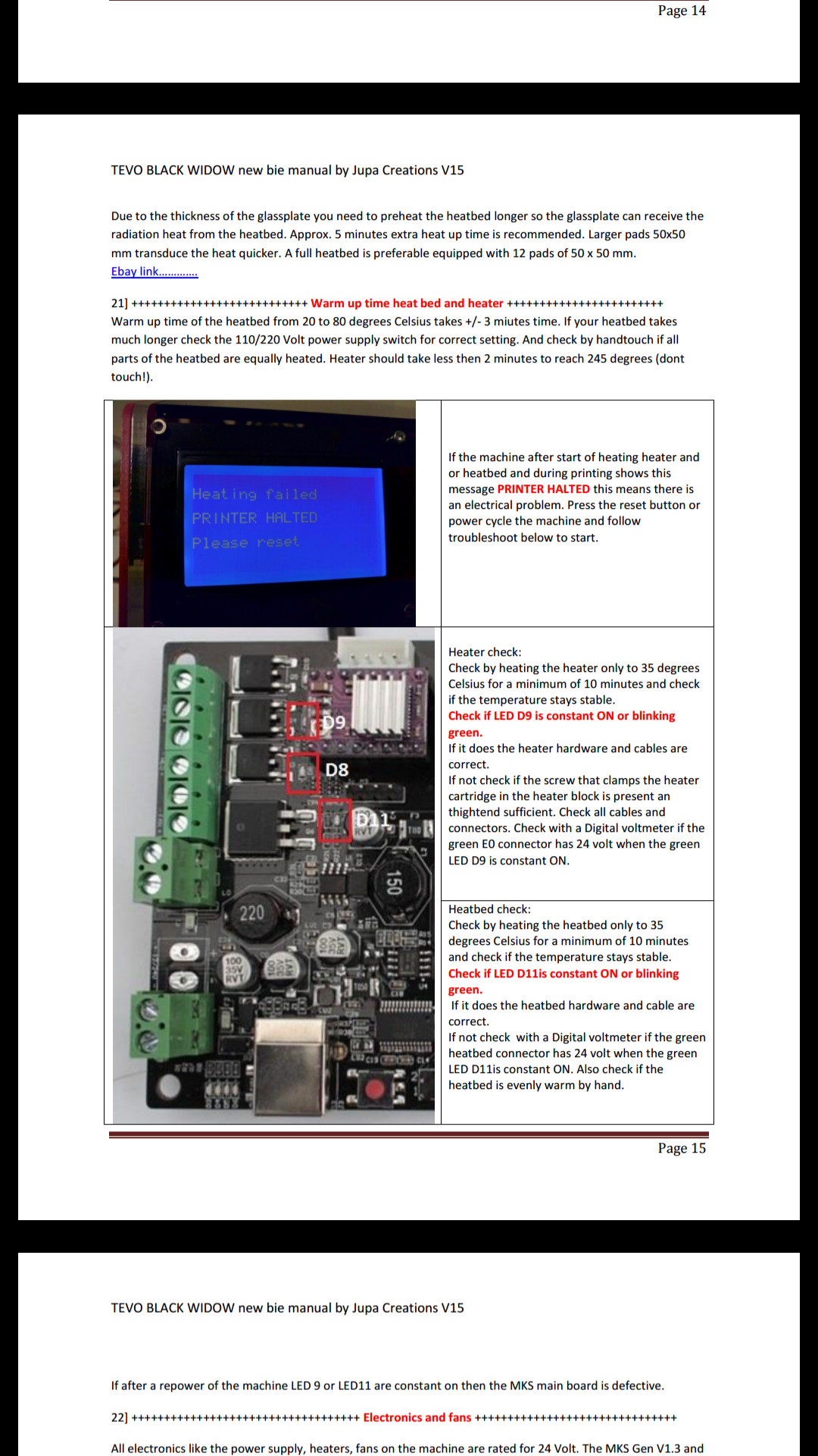

Bon, j'ai pas eu beaucoup le temps de me pencher sur ma machine ce week-end. J'ai quand même suivi cette article très intéressant qui indique comment régler les pilotes moteurs DRV8825 livré sur la carte. j'ai suivi ce qu'il indique, les moteurs livrés ont un courant limite de 1.3A par phase. J'ai donc réglé mes pilotes a 0.65V. Malheureusement ça n'a rien changé. J'ai essayé de comprendre ce qui c'est passé, et je pense que j'ai fait un cour-circuit au moment ou j'ai branché mon câble USB. Juste à côté du port USB il y a une grosse résistance (je crois) et lorsque la partie métallique de la prise USB touche, cela fait des étincelles. Je pense que le problème vient de la. Je vais voir si je trouve quelqu'un qui peut tester la carte pour essayer de la réparer. Sinon je la commanderais sur Aliexpress, elle est a 31,25€ pilote de moteurs compris, mais il faut 1 mois pour la recevoir.

Bonjour @petitsebdu06,
merci pour l'info, ce doc doit être nouveau je ne l'avais pas vu avant. Ça confirme que ma carte à un problème. Les LED en question ne s'allume pas du tout quand je met en chauffe. La buse ne chauffe même  pas, et quand je met le lit en chauffe, il chauffe mais la carte chauffe aussi ! J'ai été obligé de tout couper, ça commençait à fumer et à pas sentir bon.
Il doit y avoir quelques composants qui ne font plus leur bouleau comme il faut, mais je suis incapable de déterminer lesquels.
J'ai passé commande d'une nouvelle carte, avec les cinqs pilotes neufs pour être sur. Je dois la recevoir la semaine prochaine au mieux, mais je penche plus pour la semaine d'après.
