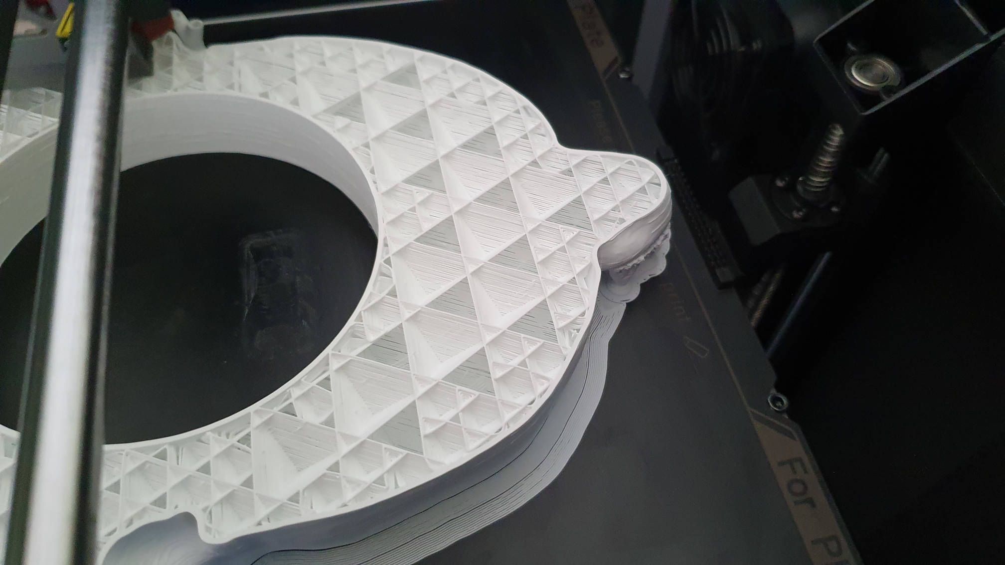

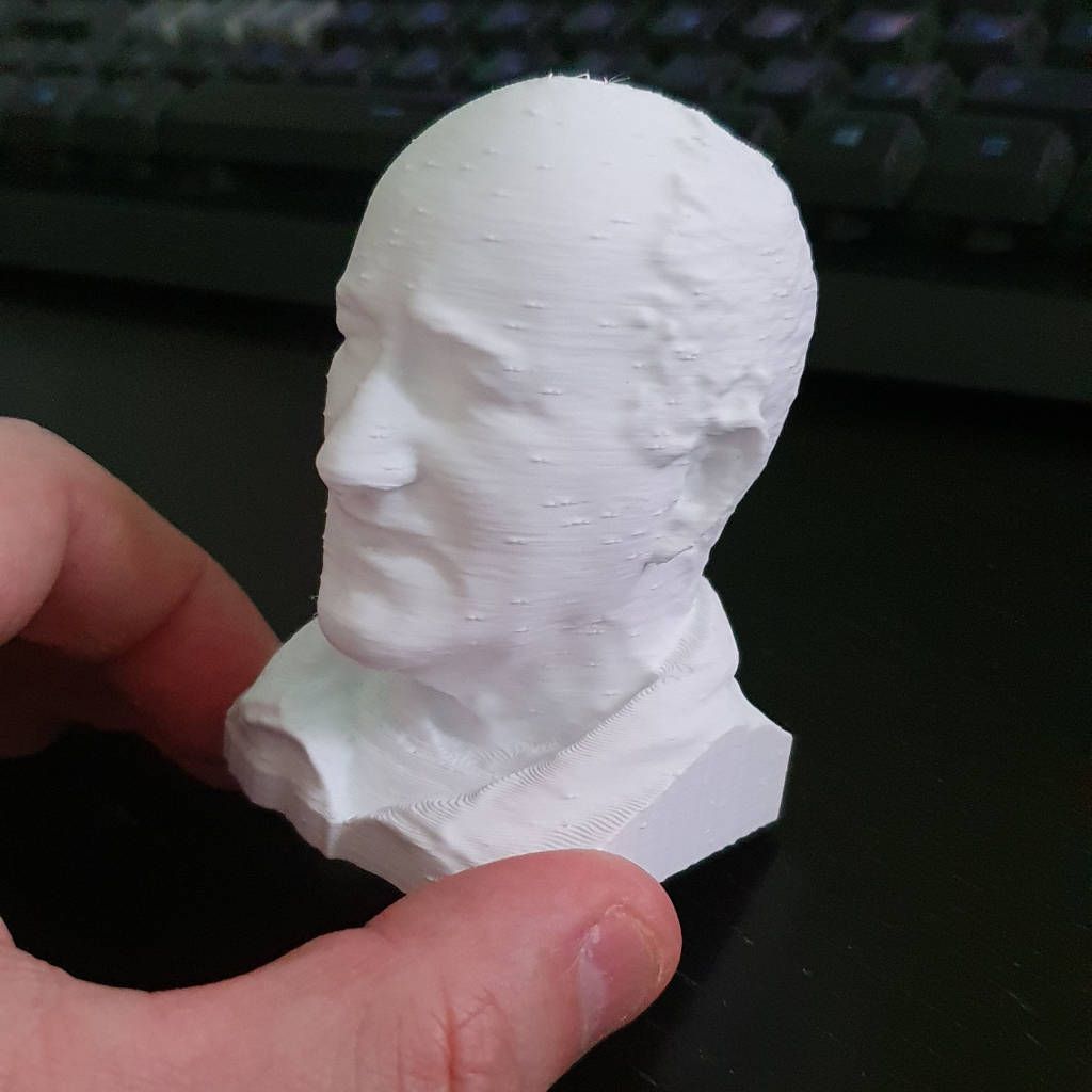

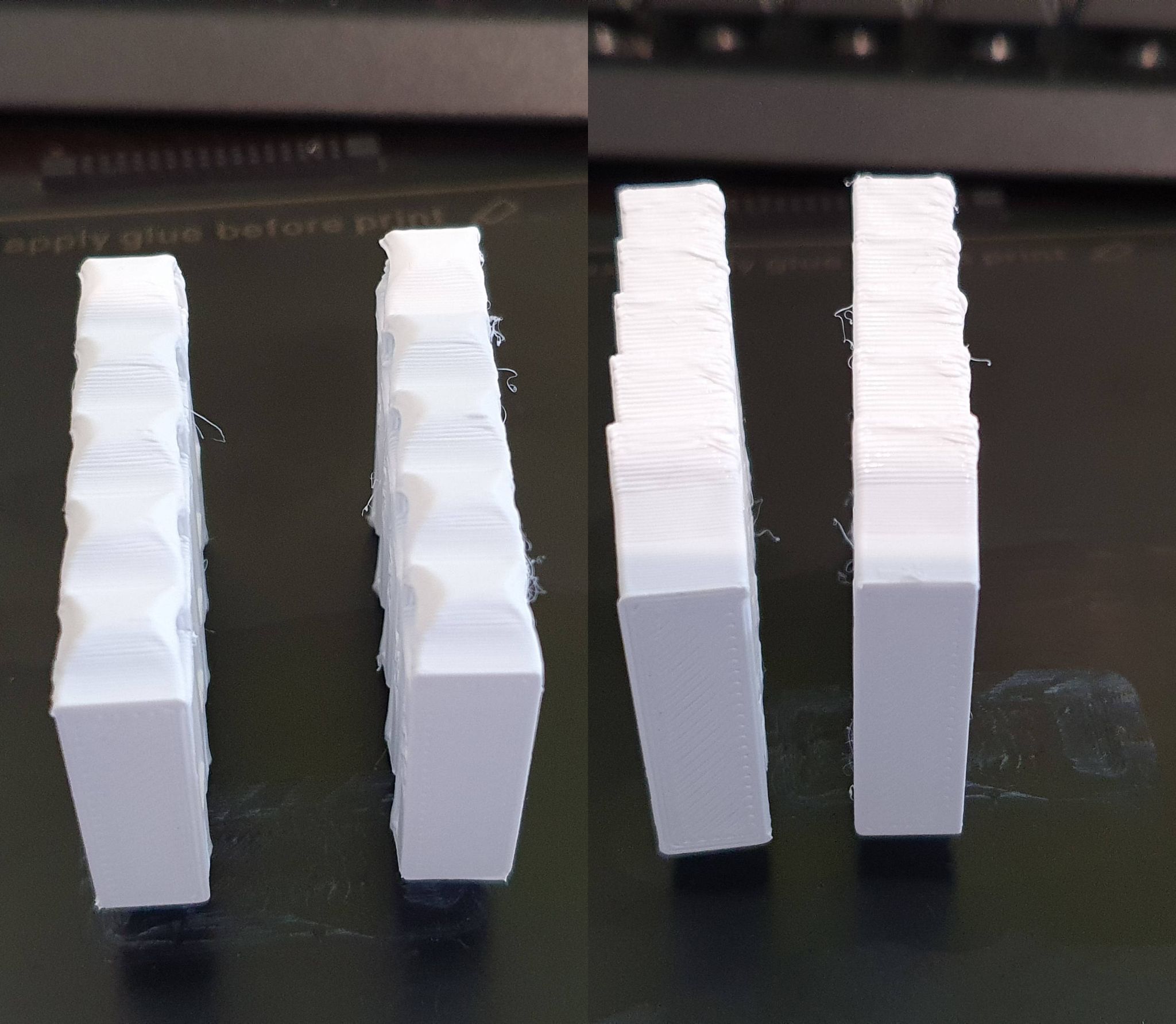

Mes petites pièces sont correctement imprimées, je n'ai rien à redire :

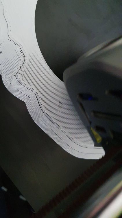

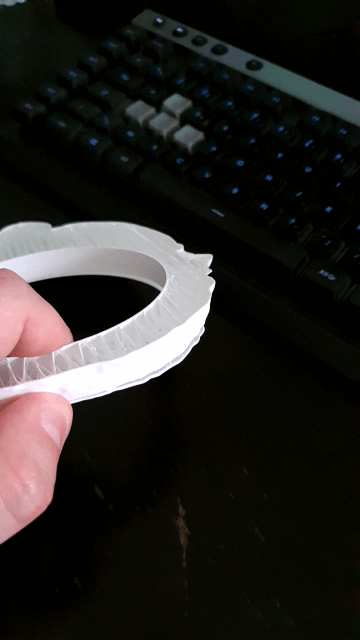

Mais lorsque j'ai voulu tenter ma première pièce ça ne s'est pas passé du tout comme je le pensais.
J'ai un premier doute concernant les vitesses de ventilation.
Sur la boîte du filament est indiqué "Fan speed 0.5 - 1%". A quel ventilateur cela fait-il référence dans les paramètres du Matériel (Part cooling fan ou Auxiliary part cooling fan) ?

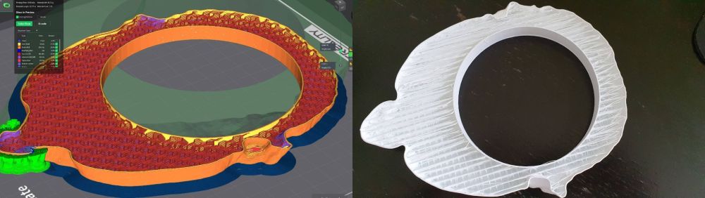

J'ai un second doute concernant l'utilisation du paramètre "Sparse infill pattern". J'ai choisit un "3D HoneyComb" à 10%. Voici le rendu que ça a dans le slicer par rapport à ce que ça donne à l'impression :
Dans le logiciel les couches successives ont l'air de s’élargir puis se rétrécir alors qu'à l'impression elles se contentent de se superposer. Est-ce une erreur de ma part ou du logiciel ? (Creality_Print V5.0.3.8744 Release).
Dans le logiciel (je sais pas si c'est bien visible sur mon screenshot) on dirait que les couches de remplissage ne sont pas exactement posées les unes sur les autres, comme s'il y avait un flottement. Est-ce là aussi une erreur de ma part ?

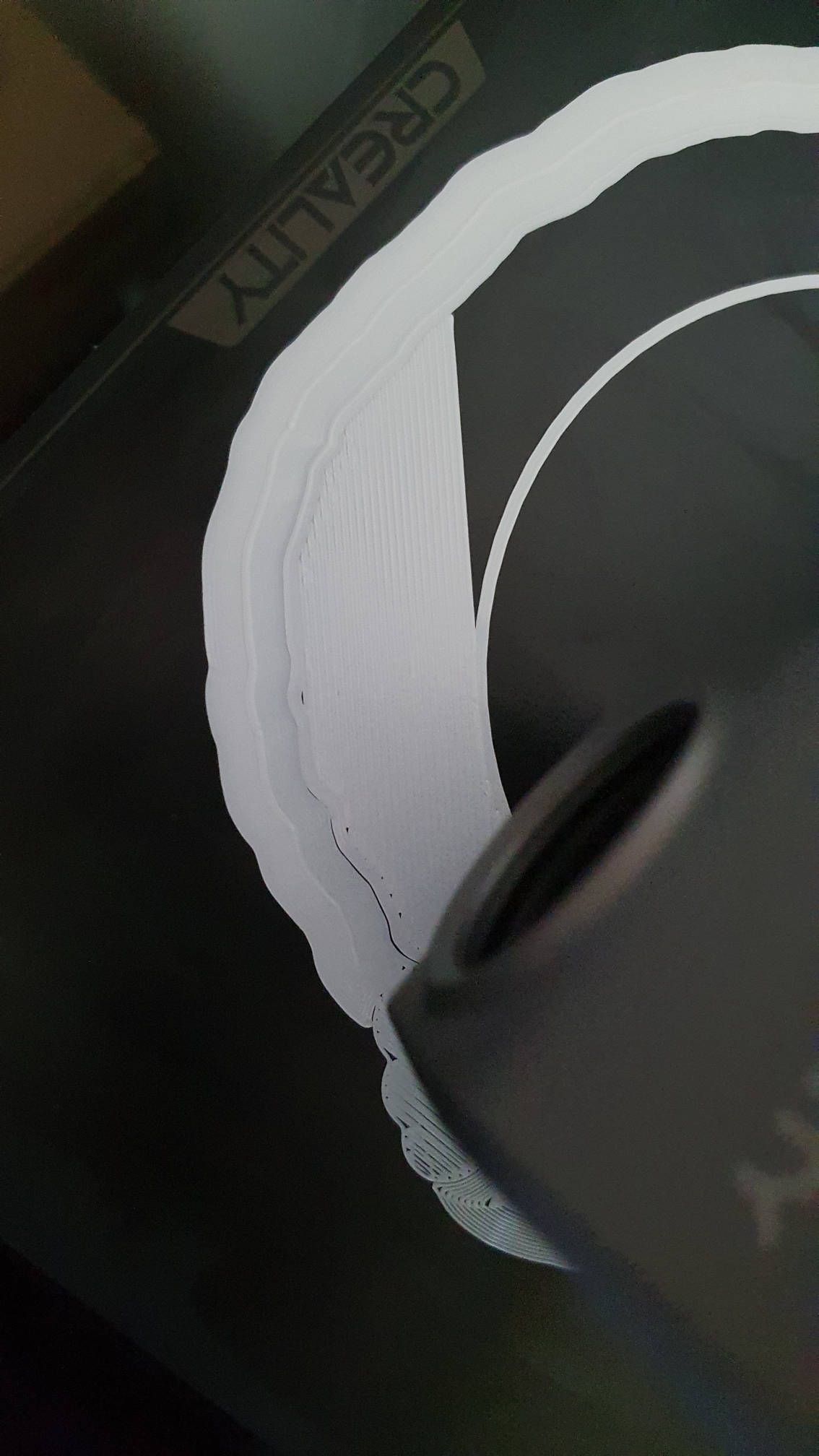

A l'impression enfin chaque couche de remplissage est "flottante", elle ne colle pas à celle au dessus. Il y a aussi des endroits ou la couche de remplissage ne semble pas adhérer au tour de ma pièce et enfin d'autres endroits où les fils volent carrément librement, pointant vers le haut.
Enfin, la première couche suivant les couches imprimées à plat sur le plateau ne sont pas du tout accrochées :
Avez-vous des pistes pour résoudre ces problèmes ?
Est-ce qu'il me faut changer certains paramètres lorsque je souhaite imprimer une pièce plus grande ?
Merci pour vos lumières 👍😁
salut
pb d extrusion il te faut
regler ton extrudeur afin d extruder 10mm pour 10mm demande
regler ton % de flow
verifier le zoffset
vu que c est du pla et qu il y a des bulles le secher serait pas une mauvaise idee

Le "HoneyComb3D" ne te semble pas ne pas avoir été pris en compte lors de mon impression ?

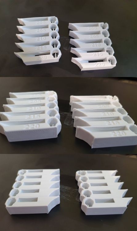

Pour moi tu devrais essayer d'imprimer moins chaud, vers 205°C/210°C (fait une tour d'impression pour trouver la température idéale), puis augmente la vitesse de ton ventilo qui souffle sur la buse de 20% à 100% si j'ai bien compris tes paramètres. Ton filament est peut-être aussi humide, pas besoin de le préchauffer à chaque fois, tu peux mettre ta bobine au four à 40°C (attent la fin du préchauffage du four) pendant 5h, tu devrais être tranquille un petit bout de temps.
Pour le remplissage effectivement il semble il y avoir un bug (tu peux aussi essayer avec un remplissage de 25% pour voir s'il le prend en compte), ça ne ressemble pas à du honeycom 3D mais plutôt à du rectiligne, mais bon je connais pas Creality Print, tu peux aussi tester des slicers comme Cura ou PrusaSlicer avec lequel je n'ai jamais eu aucun soucis et qui sont relativement fiables 😉
Modifié (le) par Guillaume3D
Bonjour @Guillaume3D et merci pour cette réponse,
Citation
Ah je serais trop haut en température de filament ?
Instinctivement j'aurais eu tendance à penser l'inverse : si ça colle pas c'est que c'est pas assez "mou" 😝
Citation
J'ai trouvé ceci : 3d-print-temperature-tower , ça te semble correcte ?
Par contre dans l'explication ils indiquent qu'il faut changer la température au fur et à mesure que l'on monte la tour (logique mon capitaine) mais je ne suis pas sûr de trouver ce paramètre dans le slicer de Creality. Je peux modifier le GCode par contre, peut-être que ça peut le faire ?
Sinon il y a ce générateur de tour en ligne, je vais potasser le truc !

A priori c'est une erreur d'impression.
Tu fais du PLA sur une imprimante fermée (K1C).
Laisses-tu la porte ouverte ou le capot supérieur ouvert (entreouvert) pendant l'impression ?
Pour le PLA il faut aérer le caisson pour qu'il ne monte pas en température.
Je laisse la porte fermée mais je retire le capot supérieur, la température du caisson reste basse.

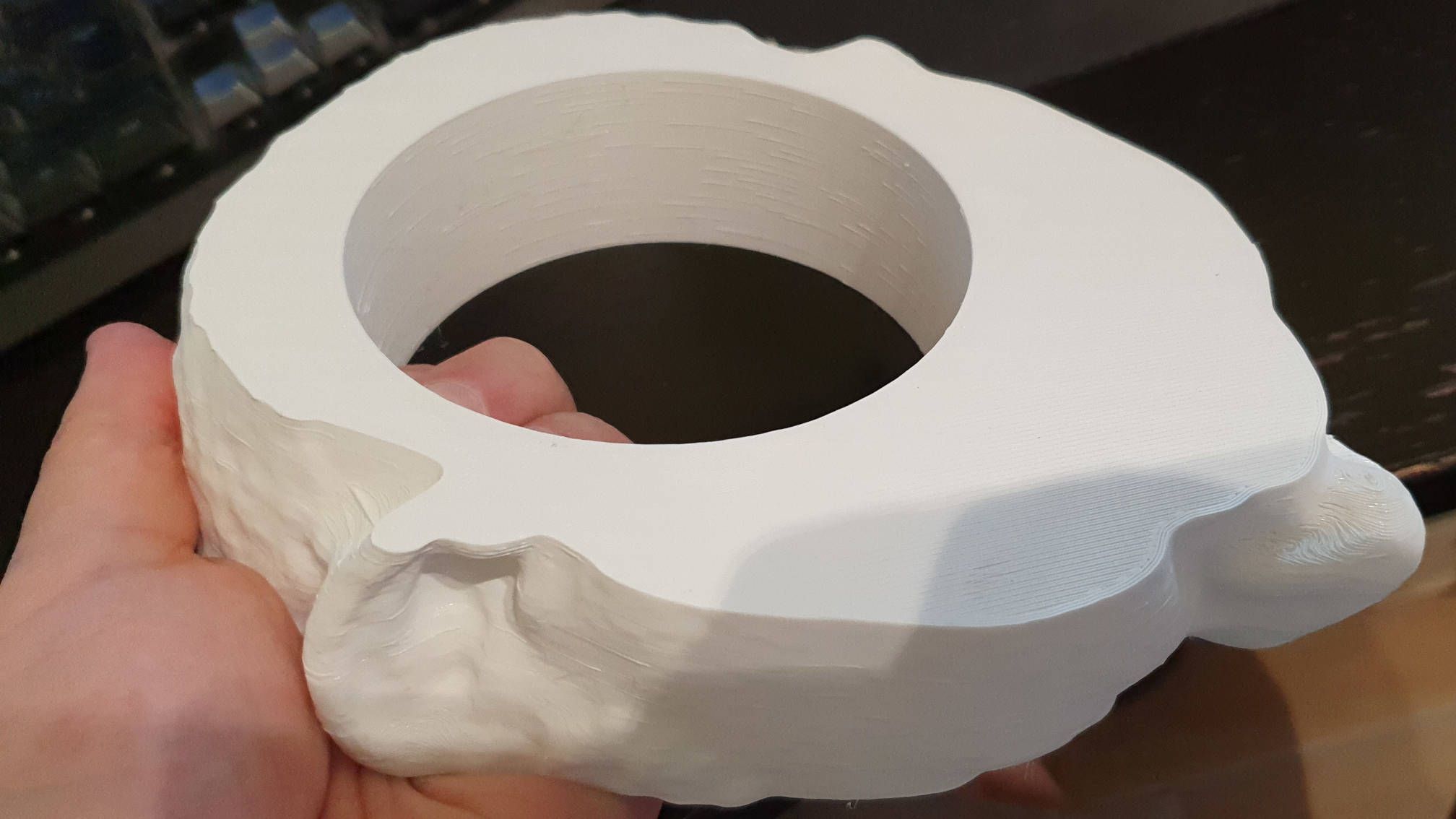

En fait en explorant un peu les menu du Slicer de Creality, j'ai trouvé un 'Calibration -> Temperature' qui propose direct de créer une tour.
Voici mes résultats :
À gauche les paramètres de filament sont ceux que j'ai indiqué en début de post (j'ai juste changé le ventilo pour qu'il soit à 100%).
À droite j'ai tenté de coller au plus près au paramètres de filament donné par Creality pour leur HyperPLA Haute vitesse.
Je ne sais pas ce que vous en pensez mais c'est loin d'être parfait, non ?
On remarque bien les 'dessous flottant' qui ont tendance à tomber et ne pas se coller les uns aux autre autant sur l'axe vertical que sur l'axe horizontal.
Que me conseillez-vous ?

Je baisserais aussi un peu la vitesse, pour voir si l'état de surface (par exemple de ton buste) s'améliore
Ben perso je trouve que la surface de mon buste (en petit) est tout à fait correcte, non ? 😯
Aurais-je du caca dans l’œil ?

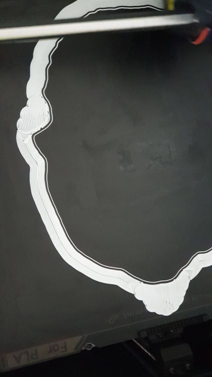

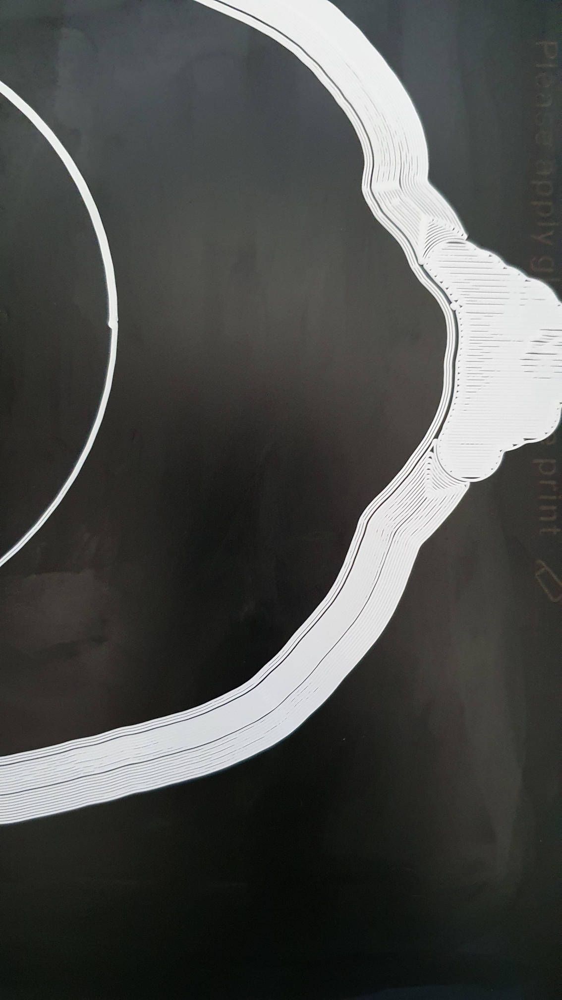

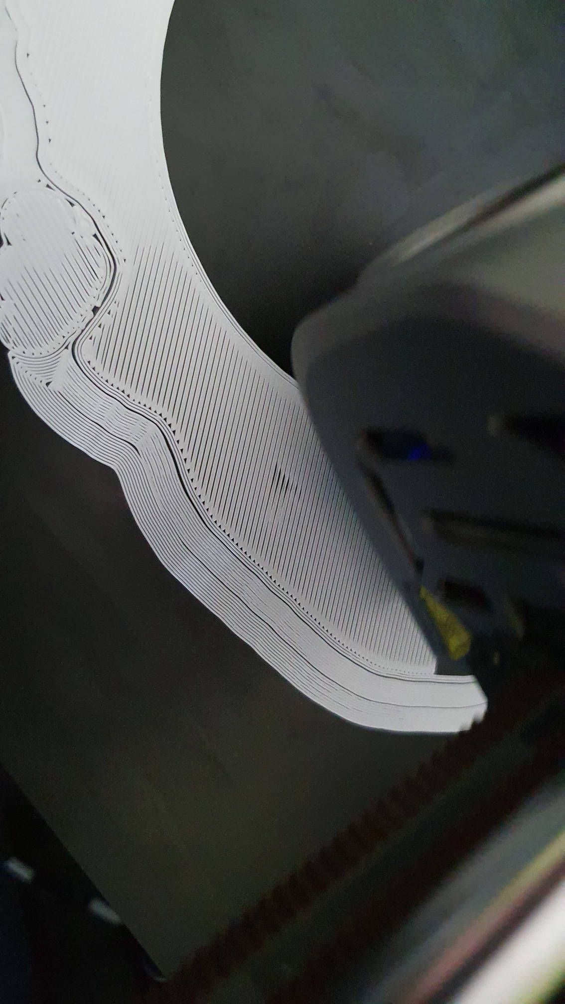

Je viens de lancer un nouveau test de grand objet, en baissant le pourcentage de vitesse de l'impression à 75%.
Le premier layer semble déjà partir en cacahuètes :
Test75Pourcent04.thumb.jpg.9c2f2842c530036e56db58a9c4b114c5.jpgTest75Pourcent03.thumb.jpg.0c6173677e084b05edb42b64b38223d4.jpgTest75Pourcent02.thumb.jpg.a4340b6d59801bf4fa46464ad4e487bc.jpgTest75Pourcent01.thumb.jpg.abfcf1d702d3c6264da80506d2fc6d62.jpg
Je laisse imprimer un peu pour voir si cette fois-ci mon remplissage a été pris en compte (il y a eu une MAJ du Slicer et j'ai mis à jour le firmware de l'imprimante (c'était déjà fait lors de mes impressions de tour de température, mais pas pour la grosse pièce)).

Il y a 4 heures, The_Moye a dit :
Pas parfait mais déjà très correcte à première vue pour moi. Après, optimiser à 100% ses paramètres prends beaucoup de temps et nécessite de nombreux tests, tu pourras ajuster tes paramètres au fur et à mesure que t'imprimeras des pièces.
Par contre je ne vois pas vraiment de différences sur les étages de ta tour, cherche dans le gcode "M104 S(température de l'étage)" pour voir si ton slicer a juste importé un .stl, ou a inclus aussi les changements au .gcode
Très correcte mais t'as pas mal de petits bourrelets, pour moi ça vient de la température/vitesse/humidité du filament (mais bon je peux me tromper, ça fait longtemps que j'ai pas eu à bidouiller des paramètres)
Pourquoi donc ? Perso je baisserai d'un poil l'offset Z, mais elle a déjà l'air très bien 😉
Il y a 2 heures, Guillaume3D a dit :
Il y a bien plusieurs 'M104 S' dans le gcode qui a servit à imprimer les tours :
M104 S220 ; set nozzle temperature
M104 S215 ; set nozzle temperature
M104 S210 ; set nozzle temperature
M104 S205 ; set nozzle temperature
M104 S200 ; set nozzle temperature
Ils sont tous là !
De toute façon j'ai zieuté l'impression et le slicer indiquait bien les changements de température 👍
Est-ce que ce ne sont pas juste les coutures ? J'ai réglé le paramètre à 'Random', je trouve ça plus sympas que les mettre toutes au même endroit. C'est peut-être moins facile à rattraper par contre 🤡
Ben sur la photo que j'ai envoyé au post précédent, il semble qu'il y ai des trous dans le premier layer. Mais c'est peut-être normal ? Une fois détaché c'est plutôt propre :
J'ai voulu tester les coutures 'Scarf' mais je suis guère convaincu. Il y a surement des réglages à faire là aussi.
Ce coup-ci le remplissage sélectionné dans le slicer a bien l'air d'avoir fonctionné. La pièce est bien robuste, surement trop. Je pourrais peut-être alléger le modèle final.
Par contre j'ai encore eu peur pendant l'impression : on dirait vraiment que le remplissage ne s'applique qu'un calque sur deux, on dirait que le fil en cours d'impression 'vol' au dessus de celui du dessous :
Mais au touché ça a l'air bien solide.
Je note la présence de quelques 'cheveux d'ange' aussi.
Il y a 9 heures, pascal_lb a dit :
Il ne faut pas faire des tests de 20x20 pour voir si ça fonctionne 😉
Oups, trop tard 😁
Le 03/07/2024 at 20:47, The_Moye a dit :
Parfait, j'avais un petit doute 👌
Oui c'est peut-être ça mais je les trouvais assez apparents, après si ça te convient ça pause pas de soucis
Ca peut être normal dans certaines zones mais c'est vrai que sur tes photos les zones sont relativements grandes, ça peut venir aussi de tes paramètres d'épaisseur d'extrusion
C'est vrai que c'est bizarre, d'autant plus que tes perimètres extérieurs ne semblent pas touchés par ce phénomène, mais je ne peux pas plus t'aider la dessus, je ne connais pas ce slicer...
