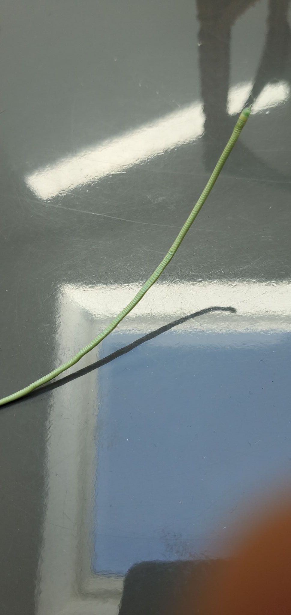

Très simplement, mon filament casse au bout de quelques heures de print.

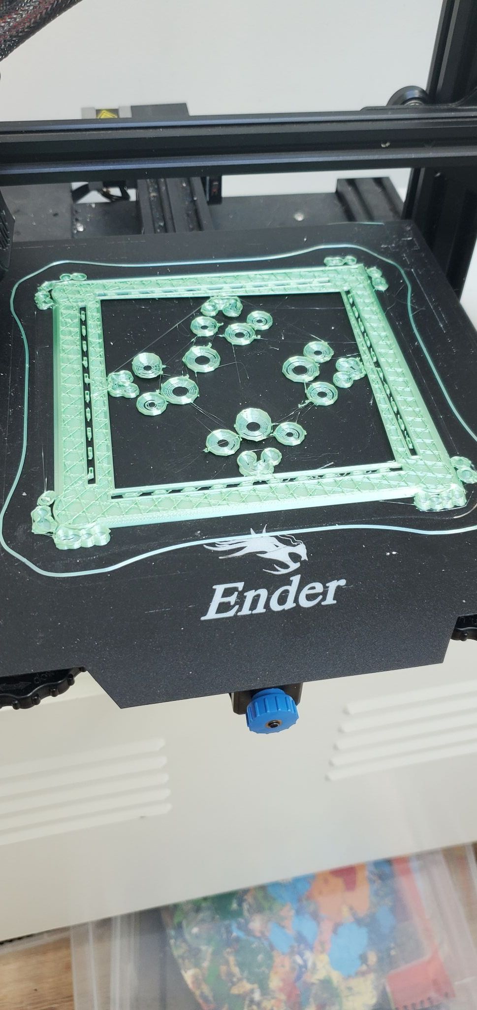

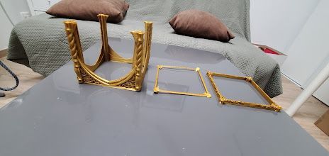

Au départ, je pensais à un filament de mauvaise qualité ou à un problème d'humidité. J'ai passé mes filament au déshumidificateur alimentaire mais rien n'a changé, donc visiblement pas un souci d'humidité. J'ai alors changé de filament et j'ai pu imprimer pendant 6 à 8h sans rencontrer de problèmes. J'en ai donc conclu que le problème venait de mes filaments de mauvaise qualité. J'ai repris un filament qui avait fait des prints sans souci et je suis parti sur un print de plus de 24h pour tester. La pièce c'est décollé au bout d'une 20aine d'heures et j'ai presque crier victoire à ce moment là. Sauf que sur les deux prints suivants, même GCODE et même filament, le filament a cassé au bout de 1 à 2h (j'ai mis une photo, 1er, 2eme et 3eme print de gauche à droite).

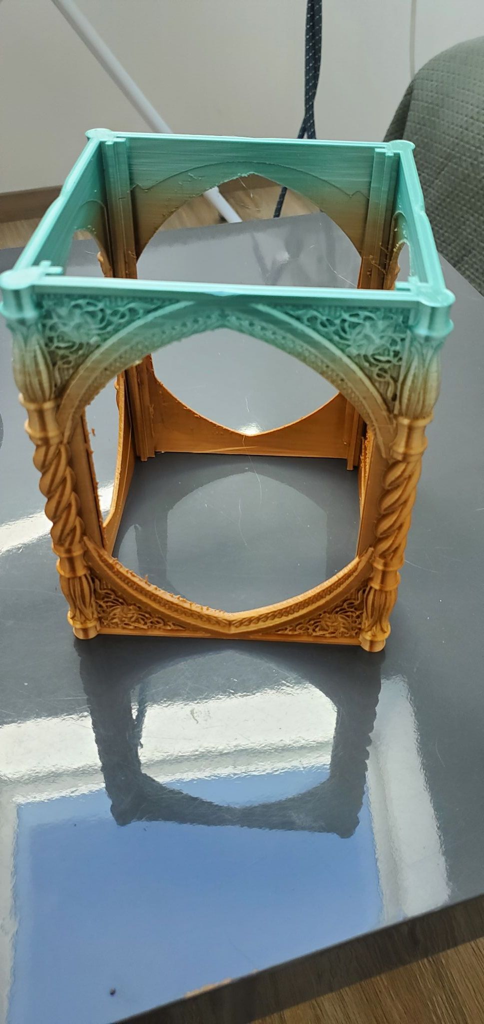

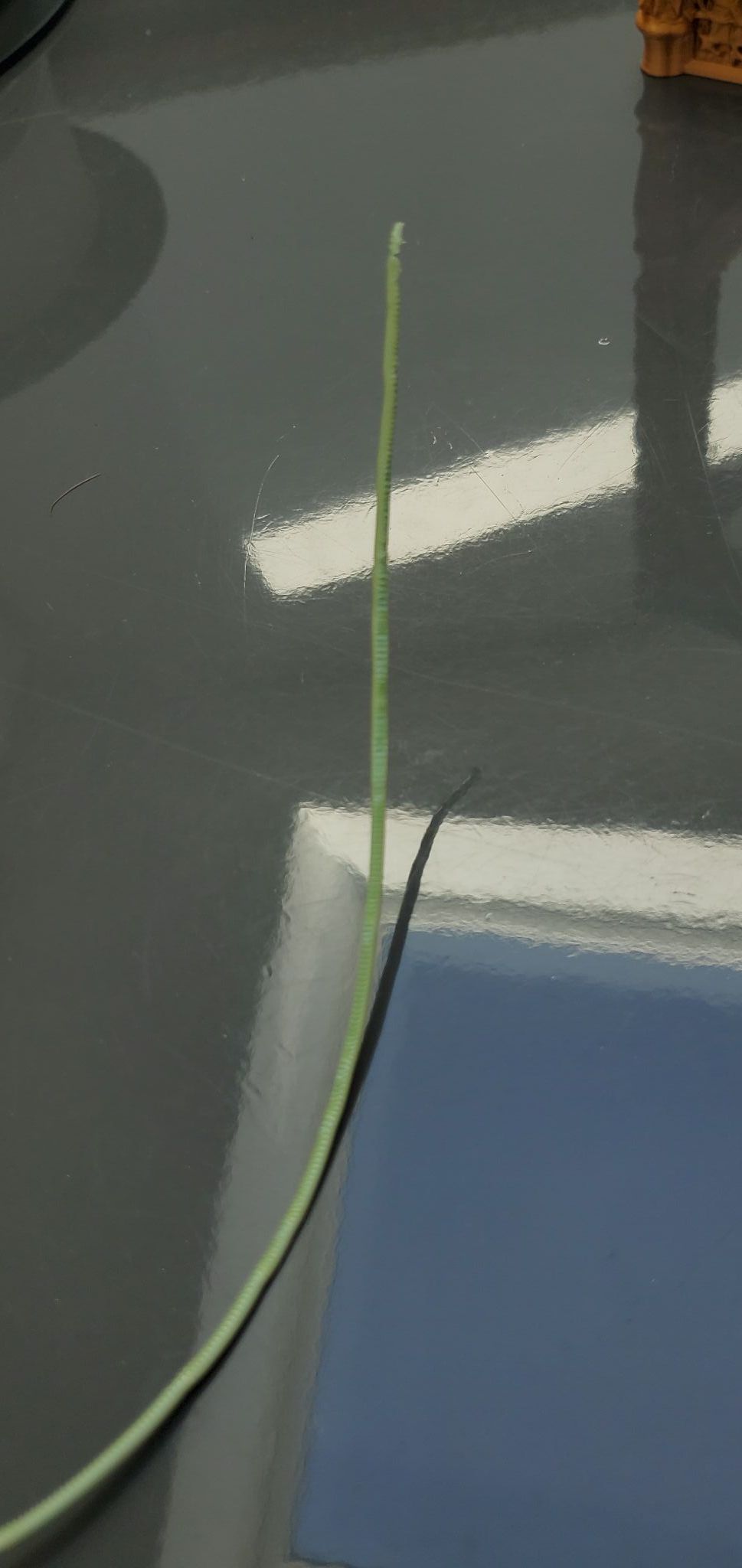

Je suis parvenu à faire une impression de 27h sans souci. Et j'ai tout de suite relancé une autre impression d'environ 25h. Il s'agissait des différentes pièces d'une lanterne gothique. Les fichiers étaient issus de la même source, le slicer était le même, le filament également. Et là, 2 fois de suite, le filament a cassé après 2h de print. J'ai beau chercher, je ne parviens pas à trouver la récurrence, à mettre le doigt sur ce qui pourrait clocher. Le seul maigre indice c'est un filament vraiment très abimé (ça ne se voit pas trop sur les photos) alors qu'il me semblait avoir desserré le bras de l'extrudeur. Je suis preneur de toute idée...20240711_105308.thumb.jpg.d8497c708e726a36970823cd500a6550.jpg20240711_105327.thumb.jpg.a0f82d4bdbcfe3875bb526eb0280a2a4.jpg

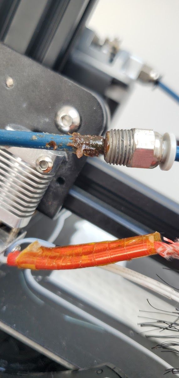

On va dire que ça avance ! Visiblement c'est un problème de sur-extrusion. A chaque fois, le filament se bloque dans le PTFE, il s'agglomère, se tasse et s'épaissit, ce qui fait d'ailleurs que c'est une vraie galère pour le sortir du tube une fois que le filament a cassé.
J'ai calculé mon taux d'extrusion, qui était un peu haut, et je l'ai passé de 103 à 98. Le print a de de nouveau foiré. J'ai remis les reglages d'origine, à savoir un taux de 93. Mais là encore, le filament s'est bloqué dans le hotbend au bout d'une heure environ.
Par contre j'ai sorti de la bouillasse vraiment crade au niveau du heatbreak (si je ne dis pas de bêtises).
Bref mon problème n'est pas résolu mais j'ai l'impression d'avancer.
J'ai un souci de filament qui se tasse dans le heatbreak mais changer le taux d'extrusion ne l'a pas résolu. Quelqu'un aurait une idée ? De mon coté je continue à chercher...
Tu n'as pas une étanchéité suffisante au niveau de la buse !
Une seule solution, la Titi's procédure :
En plus de la titi's procédure,
vérifie aussi que le ventilateur qui souffle sur le radiateur fonctionne bien,
car je trouve que ton filament fondu est remonté bien haut (jusqu'au pneufit).
Quand tu parles des taux d'extrusion de 103 98 puis 93
ce sont bien les steps/mm de l'extrudeur ?
pas du débit en %.
Il y a 11 heures, RFN_31 a dit :
Je l'ai déjà faite 2 fois rien que la semaine dernière 😅
Mais oui, je suis bien d'accord. Je vais retenter car le souci provient clairement de cette partie.
Il y a 10 heures, hyoti a dit :
pas du débit en %.
Oui, steps/mm.
Quant au ventilateur il me semble fonctionner mais je vais vérifier tout de même car le souci pourrait effectivement venir de là.
Merci pour vos retours, je vais tester tout ça et je reviendrais pour dire ce qu'il en ai.
