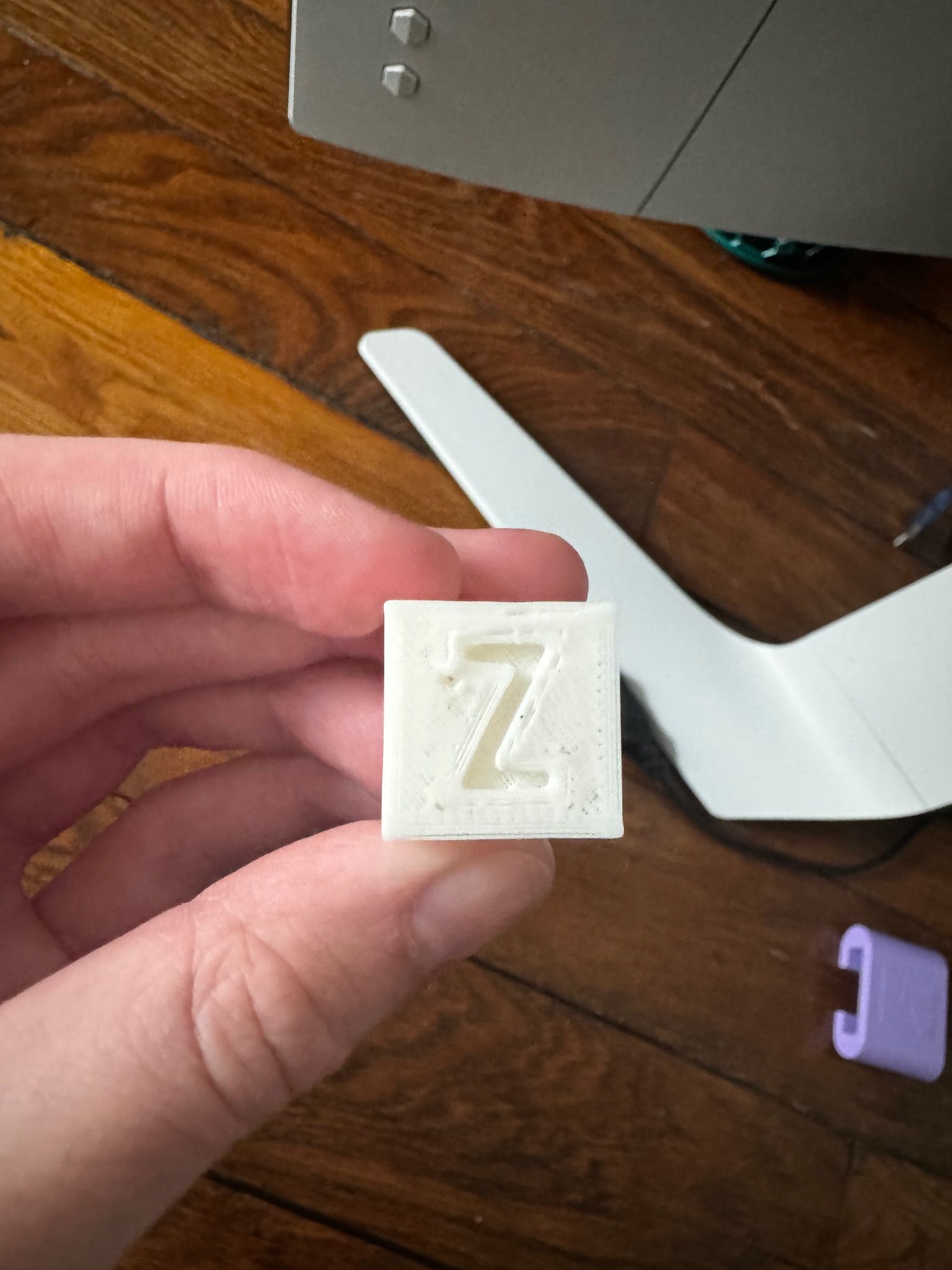

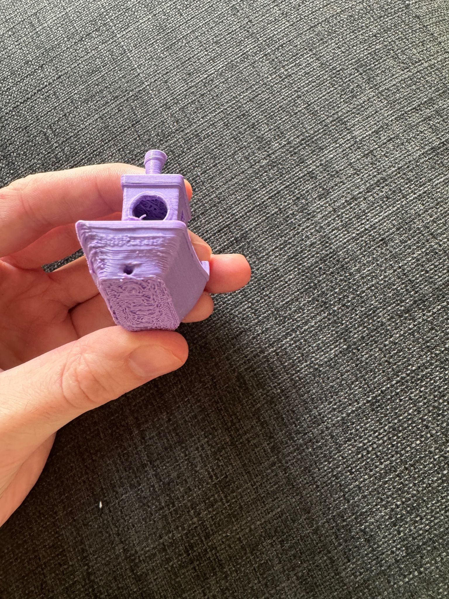

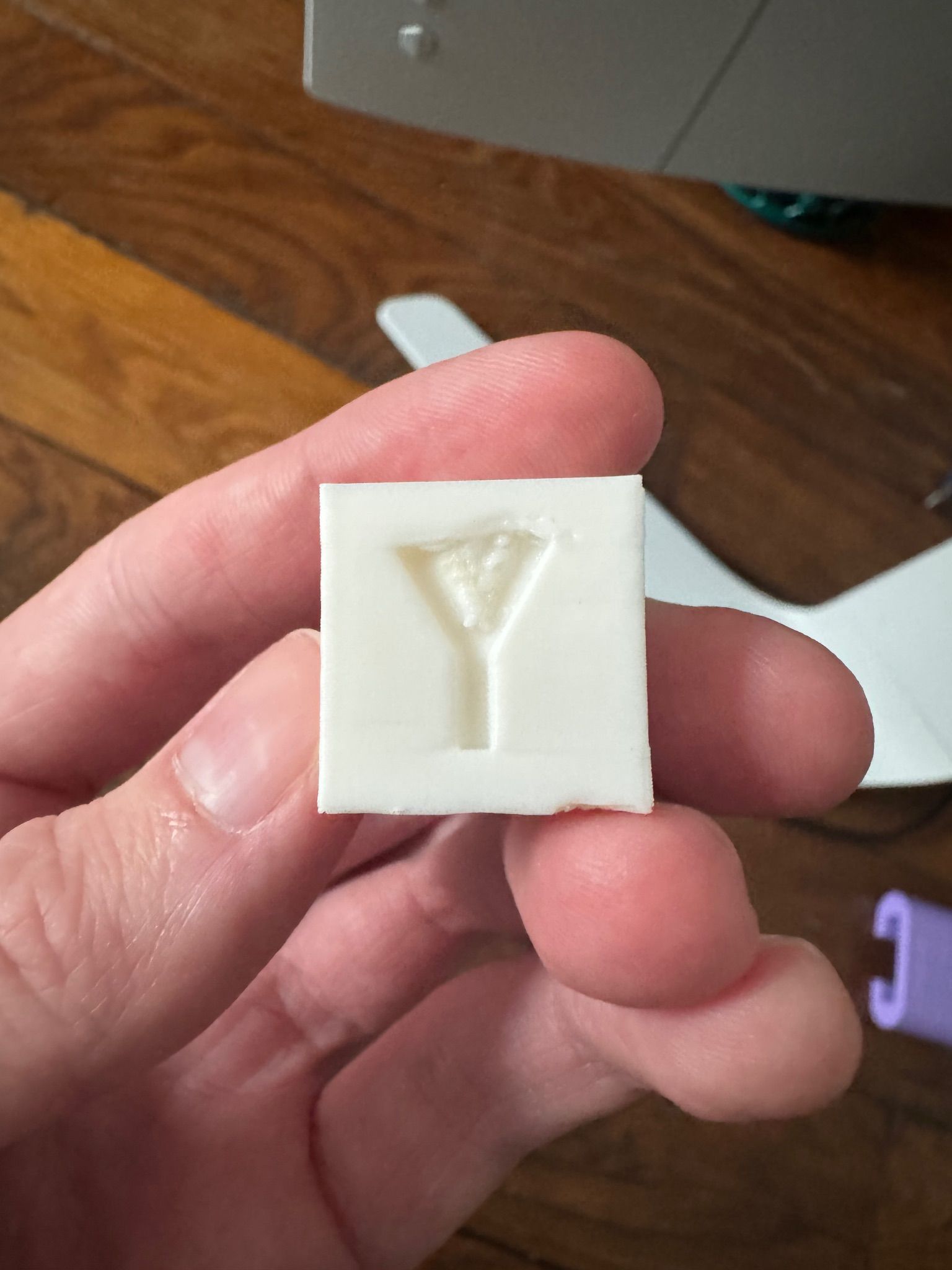

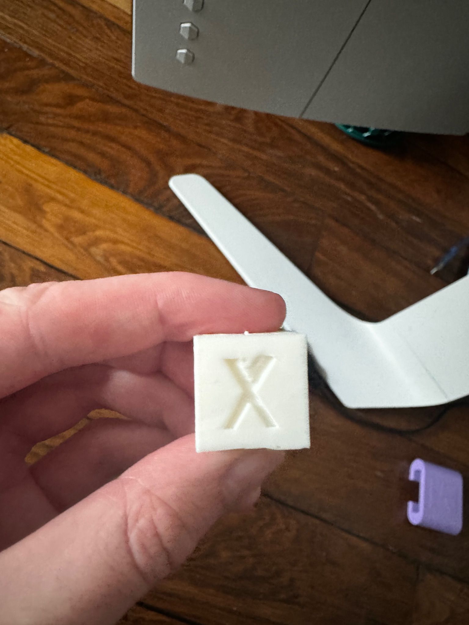

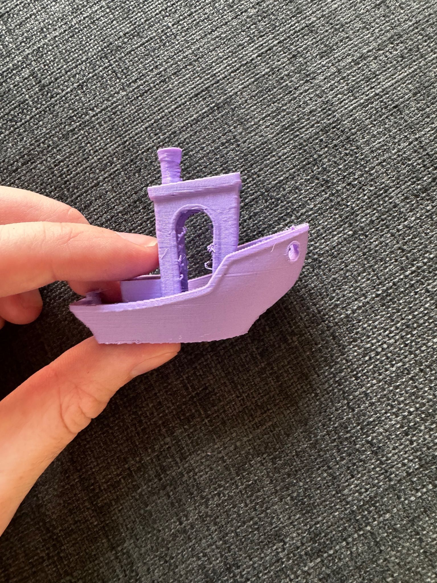

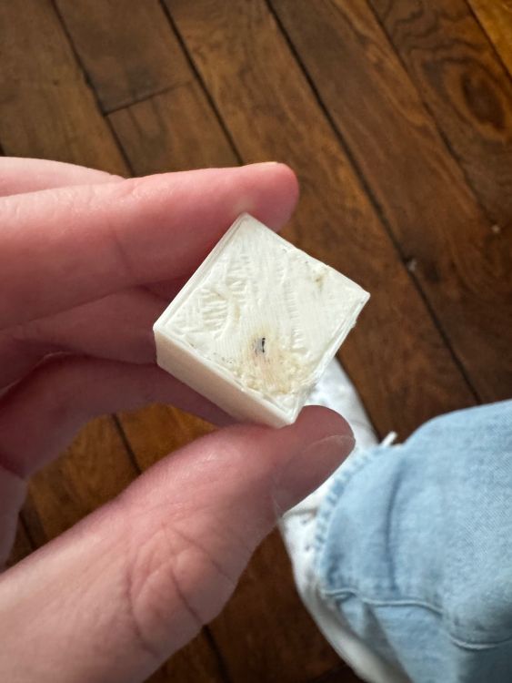

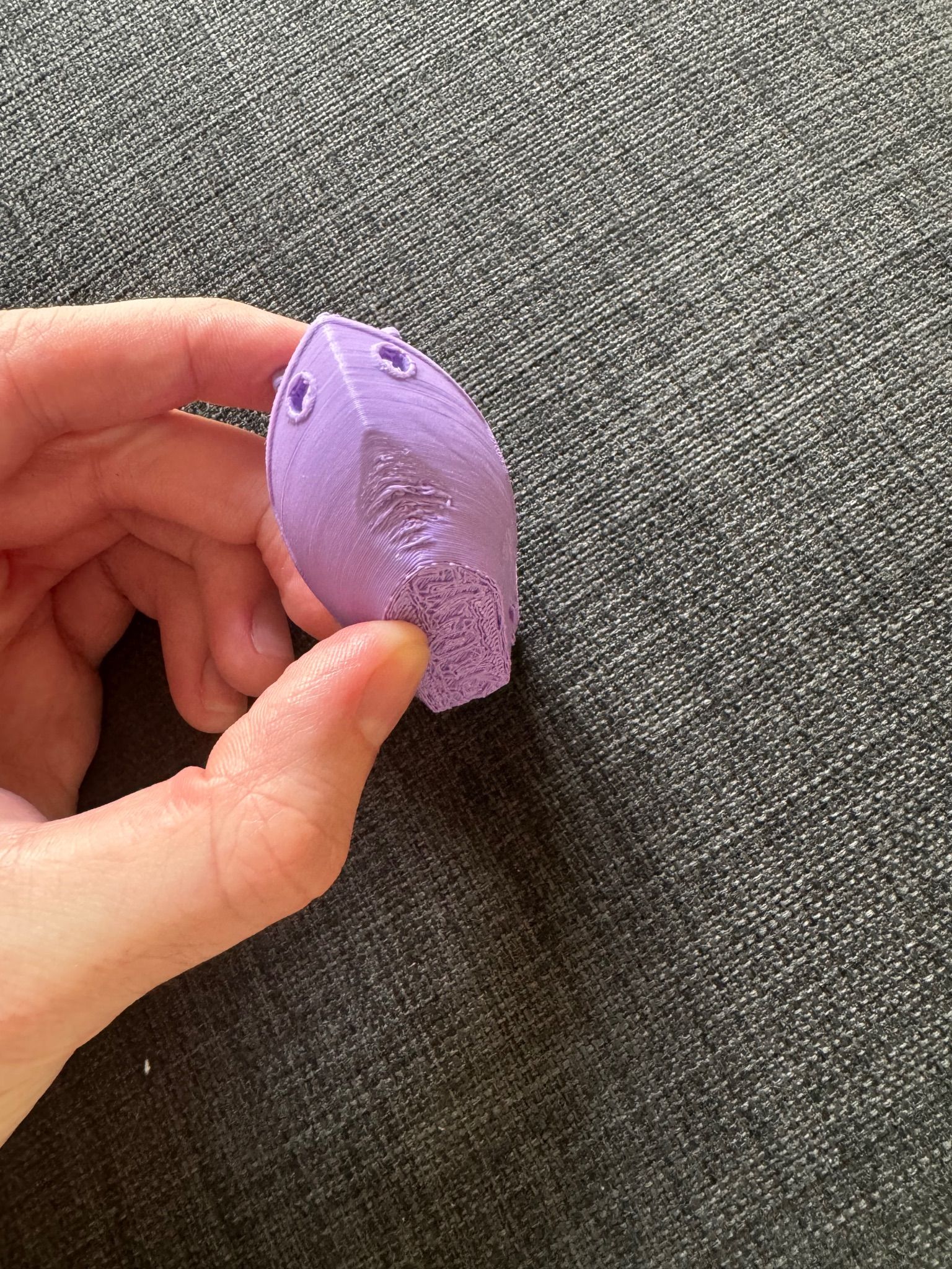

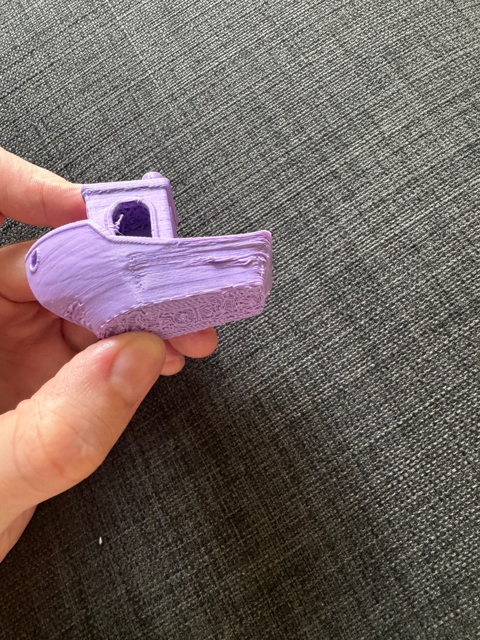

Bonjour, je débute l’impression 3D et j’ai acheté une machine d’occasion sur le bon coin, une geeetech A20 mais j’ai divers problème et ne m’y connaissant pas assez je ne sais pas trop d’où les problème peuvent venir. J’ai essayé d’imprimer un cube de calibration et un benchy mais bon le résultat est vraiment désastreux. Je précise j’ai changé divers pièce qui était défectueuse quand j’ai reçu l’imprimante comme le ventilateur pour refroidir le filament et j’ai acheté le nouveau ventilateur sur le site de geeetech. Et j’ai aussi changé la buse pour en avoir une neuve au cas où les problème viennent de ça mais ça n’as rien changé et aussi j’ai ajouté un bl touch. Je vous remercie d’avance pour votre aide et j’espère que quelqu’un pourras m’aiguiller sur le problème.IMG_2781.thumb.jpeg.8e13527ba14d7a65ab6f77cd3918b9ed.jpeg

Températures de buse et plateau ?
Taille du benchy (je trouve le remplissage important d'ailleurs) ?

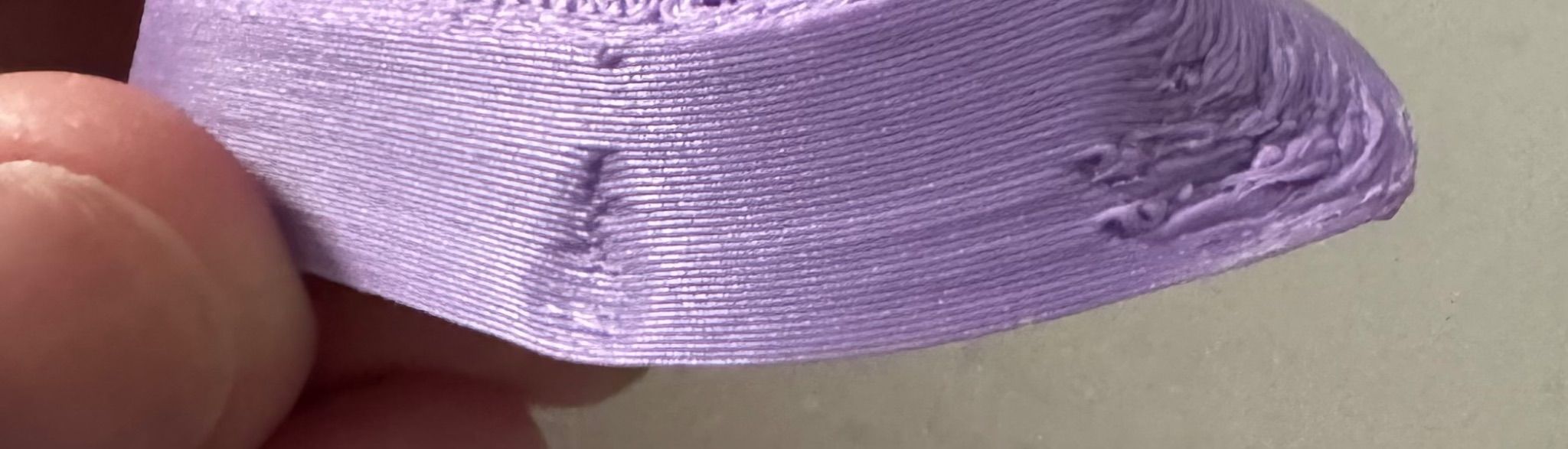

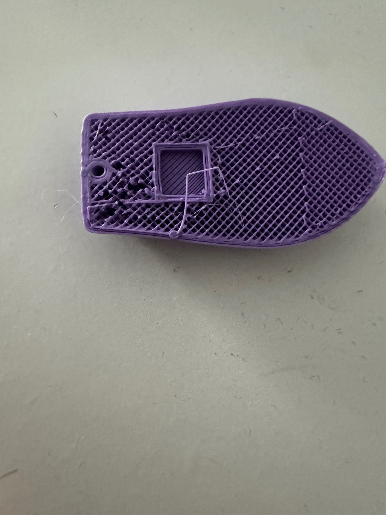

On dirait que l'avant du benchy s'affaisse : est-ce que le ventilateur de filament fonctionne bien (sauf erreur, un benchy doit se faire sans supports, c'est son rôle) ?
Merci beaucoup pour ta réponse, les température du plateau et de la buse sont bonne normalement il me semble que j’ai mit 55 degré sur le plateau et pour la buse 210 ou 220 j’ai pris la température indiqué sur la bobine. En ce qui concerne le benchy c’est celui qu’on m’as fournis dans la carte sd donc je ne sais pas trop si il est bon et le ventilateur je l’ai mit à 90% après c’est pas le ventilateur d’origine je l’ai changé en prenant un modèle similaire qui est vendu par geeetech pour mon modèle d’imprimante ça peut peut être venir de ça.

je l’ai mit à 90%

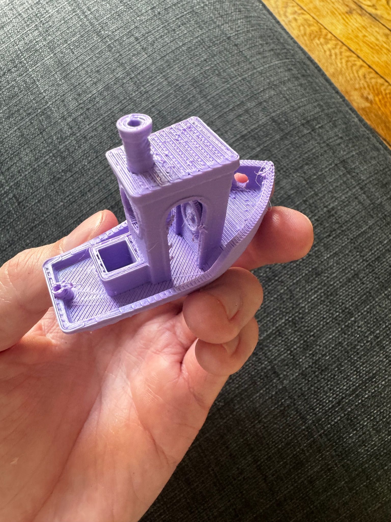

Met le à 100% il faut un maximum de ventilation pour le surplomb de l'avant du bateau
Merci pour ce conseil alors il y a du mieux mais ça reste pas fou. J’ai l’impression que c’est un problème de ventilation parce que du côté du ventilateur rien à dire mais des autres c’est bien moins bien.

Descend un peu (200°C) la température de buse, le lit à 55°C devrait être Ok.
Il est vrai que si le ventilateur de filament ne souffle pas partout, le résultat n'est pas top, mais au vu des photos, je pense qu'il il y a autre chose qui cloche.

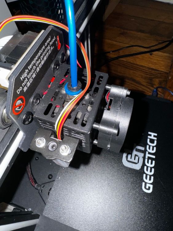

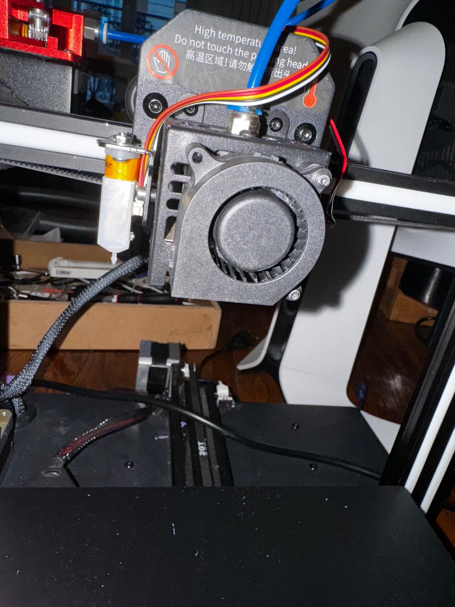

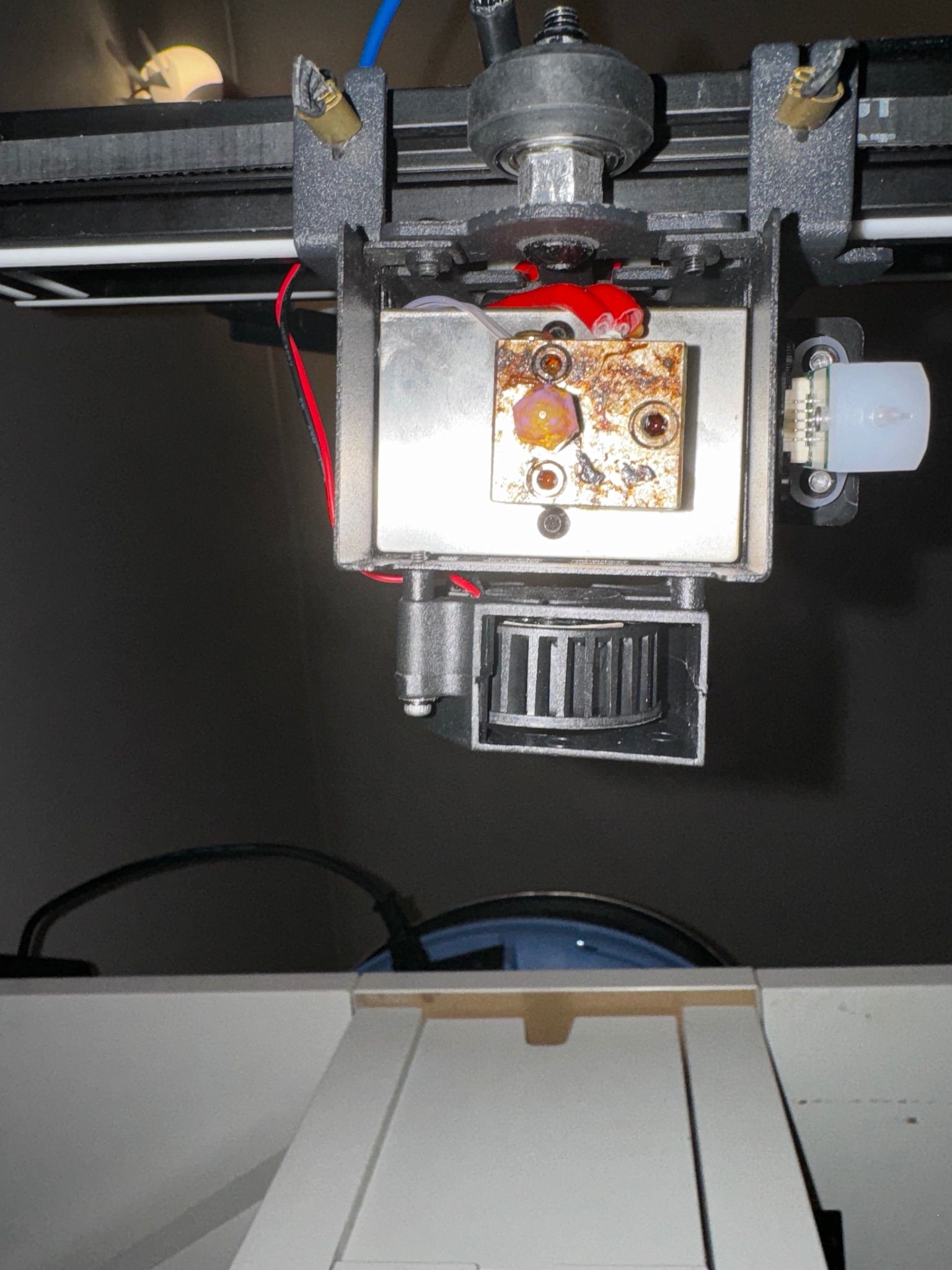

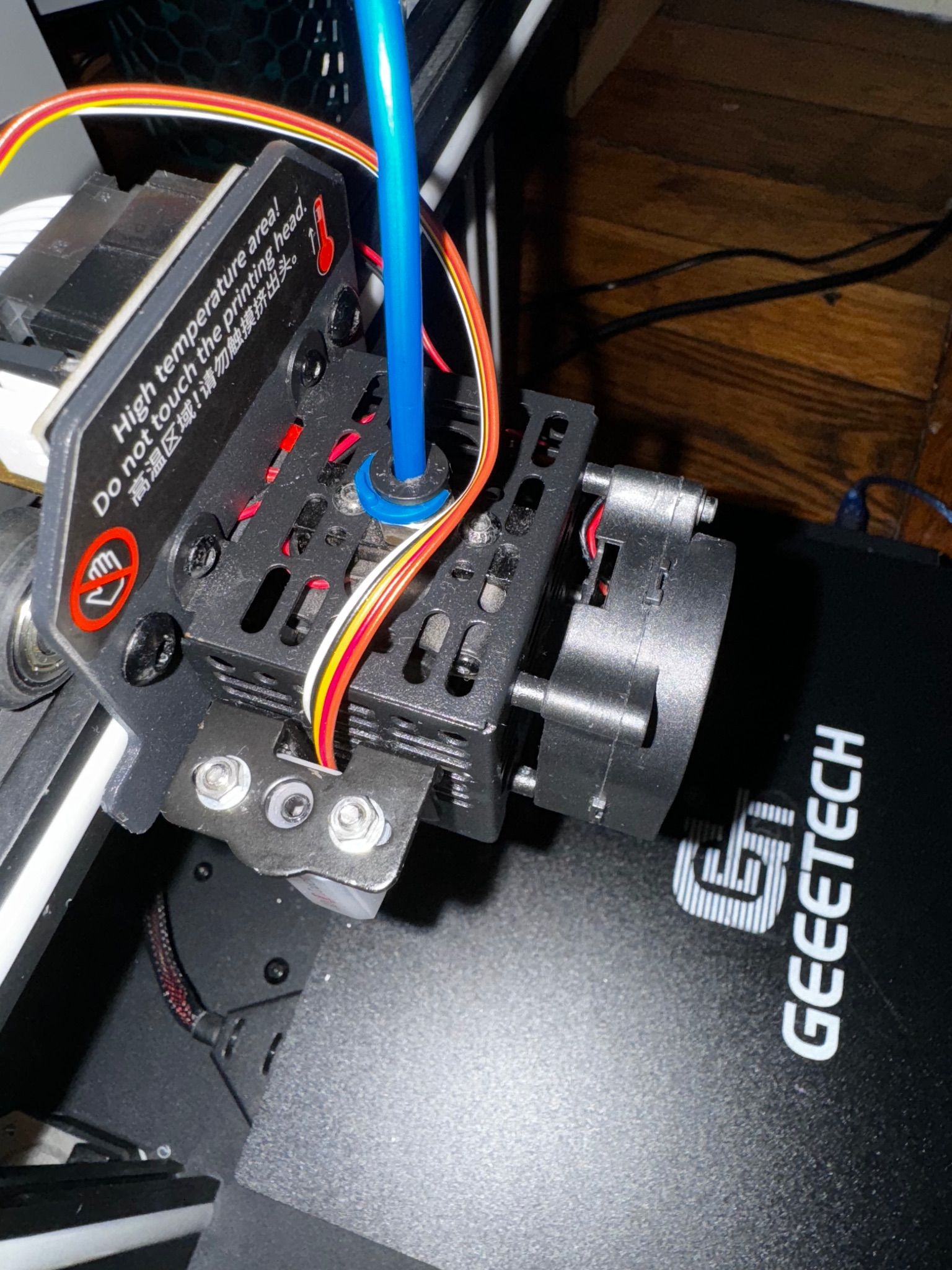

Une photo de la tête complète avec une vue de par dessous pour voir ta ventilation de filament ?
Merci pour tous les conseils, en ce qui concerne la tête la voici. Et au cas où le problème soit la ventilation comment je pourrais réparer ce problème ?
Aïe... Une photo vaut tous les discours... Ton ventilateur souffle sur le plateau au lieu de souffler sur le filament ! Il te manque un morceau.
Je me trompe peut-être, mais je ne vois pas de ventilateur pour le "heatbreak"... Je ne connais pas du tout ton imprimante, il est peut-être caché ?

Bonsoir @Beubeuh

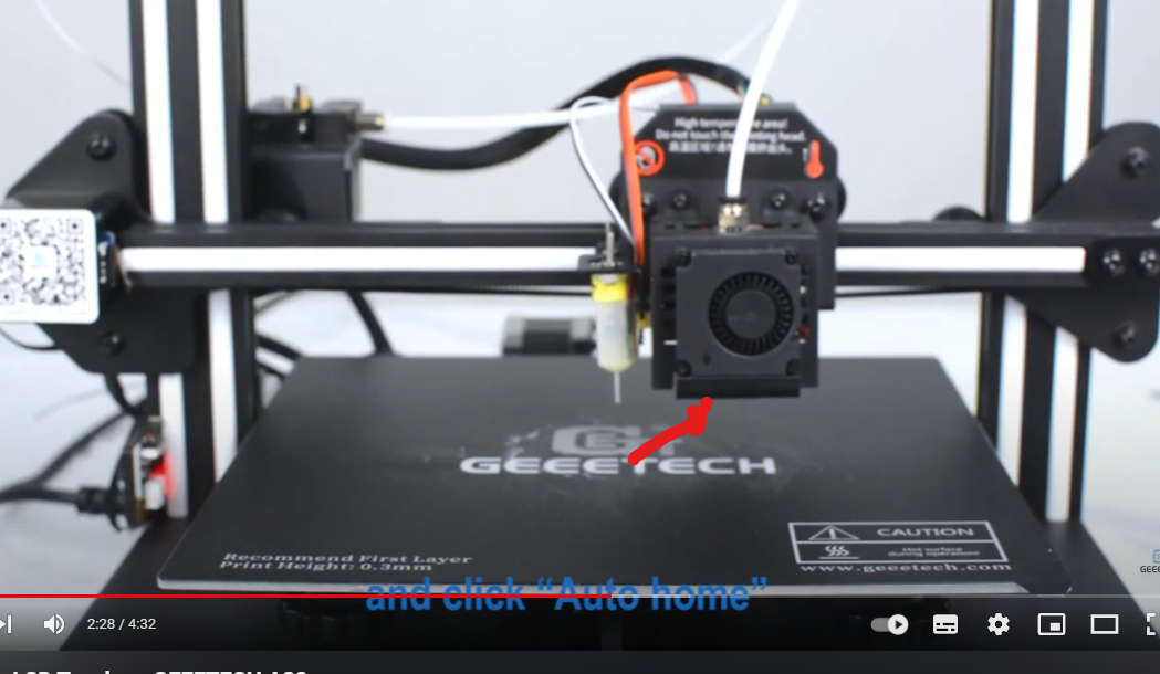

Pour le ventilateur de filament sur tes photos  (la turbine)
je ne vois pas le guide, déflecteur, qui devrait envoyer l'air sur la pointe de la buse pour refroidir le filament (fanduct en anglais) :
comme ci-dessous :
Tel que sur tes photos il ne souffle pas où il faut.
Tu n'as pas de chaussette silicone sur ton corps de chauffe ?
Ah d’accord merci beaucoup. Je vais chercher la pièce qu’il me manque alors et j’espère que ça va marcher. Et non je n’ai pas de chaussettes en silicone mais je vais en prendre une je suppose que c’est mieux si j’en ai une. En tout cas merci énormément à vous tous d’avoir pris le temps de m’aider et de m’éclairer sur le problème.
