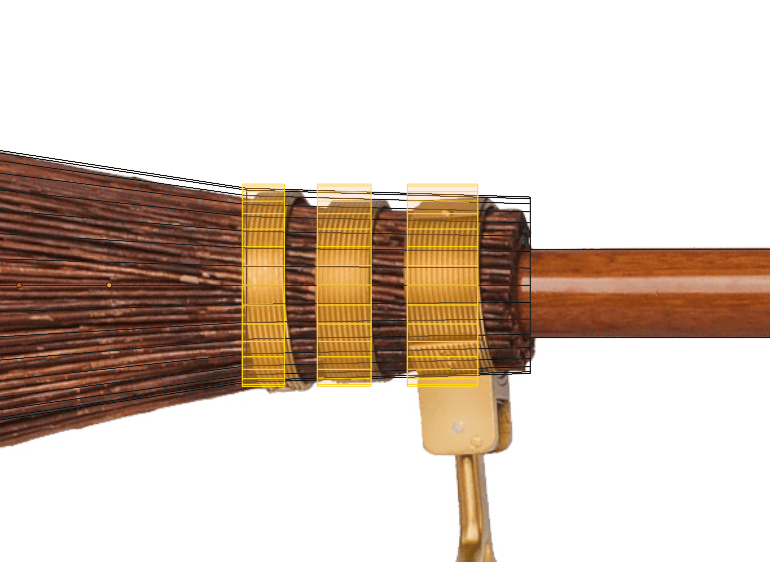

J'ai commencé par chercher une image de référence et j'ai ensuite crée 5 objets différents :
  • Manche
  • Balais
  • Anneau.001
  • Anneau.002
  • Anneau.003
Manche
A partir d'un cube, j'ai extrudé et j'ai bougé les points pour suivre le profil du manche.
Je n'ai pas encore cherché à arrondir tout ça.
Balais
Comme pour le manche mais je suis partis d'un cylindre.
Anneaux
Ce sont simplement des cylindres.
Avant d'aller plus loin, est-ce que j'ai fais n'importe quoi ? Est-ce que j'aurais pu le faire de manière plus optimisé ? Sauriez-vous le faire avec des Geometry Nodes ?

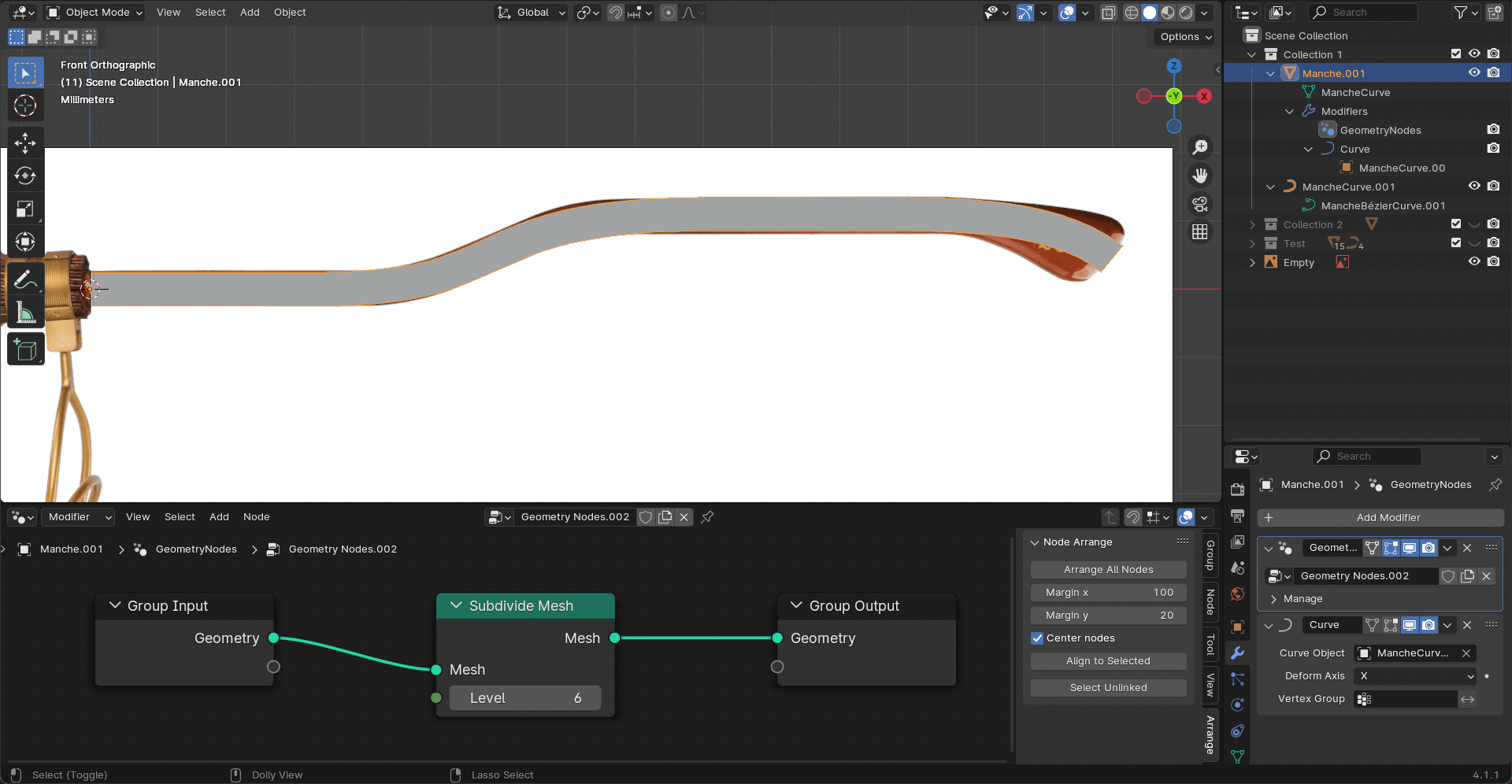

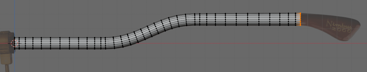

Je continue les essaies de différentes méthodes ^^
Ce que j'ai fais :
  • J'ai dessiné une Curve qui suis le centre du profil du manche.
  • J'ai fais suivre un Quadrilatère avec un Modifier > Deform > Curve.
  • Pour que ce Quadrilatère se courbe le long de la curve, je lui ai appliqué une Geometry Nodes > Subdivide Mesh.
Questions :
  • Mais avec cette méthode, comment obtenir la partie "évasée" du manche à droite ?
  • Et comment obtenir un arrondi sur l'ensemble ?
  • Le Modifier > Deform > Curve pouvait-il être fait à travers une Geometry Nods ?

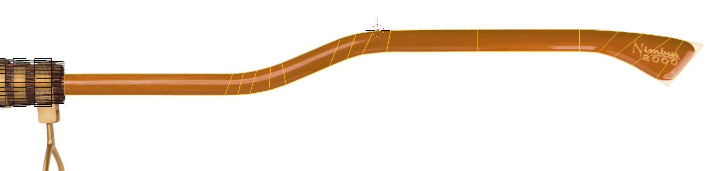

Il n'y a pas de bonne méthode car chacun à sa logique de modélisation, certaines sont plus rapide ou plus simple mais le principale c'est d'arriver à faire se que l'on veut.
Perso j'utilise 2 logiciels fusion et blender, pour ton modèle, j'aurai fait la base sur fusion (que je trouve plus simple de prise en main) et j'aurai fini avec blender pour la texture des "branches"
Regarde les tutos de @didoff tu devrais trouver quelques réponses à certaines de tes questions.
Bonjour @Kamijee

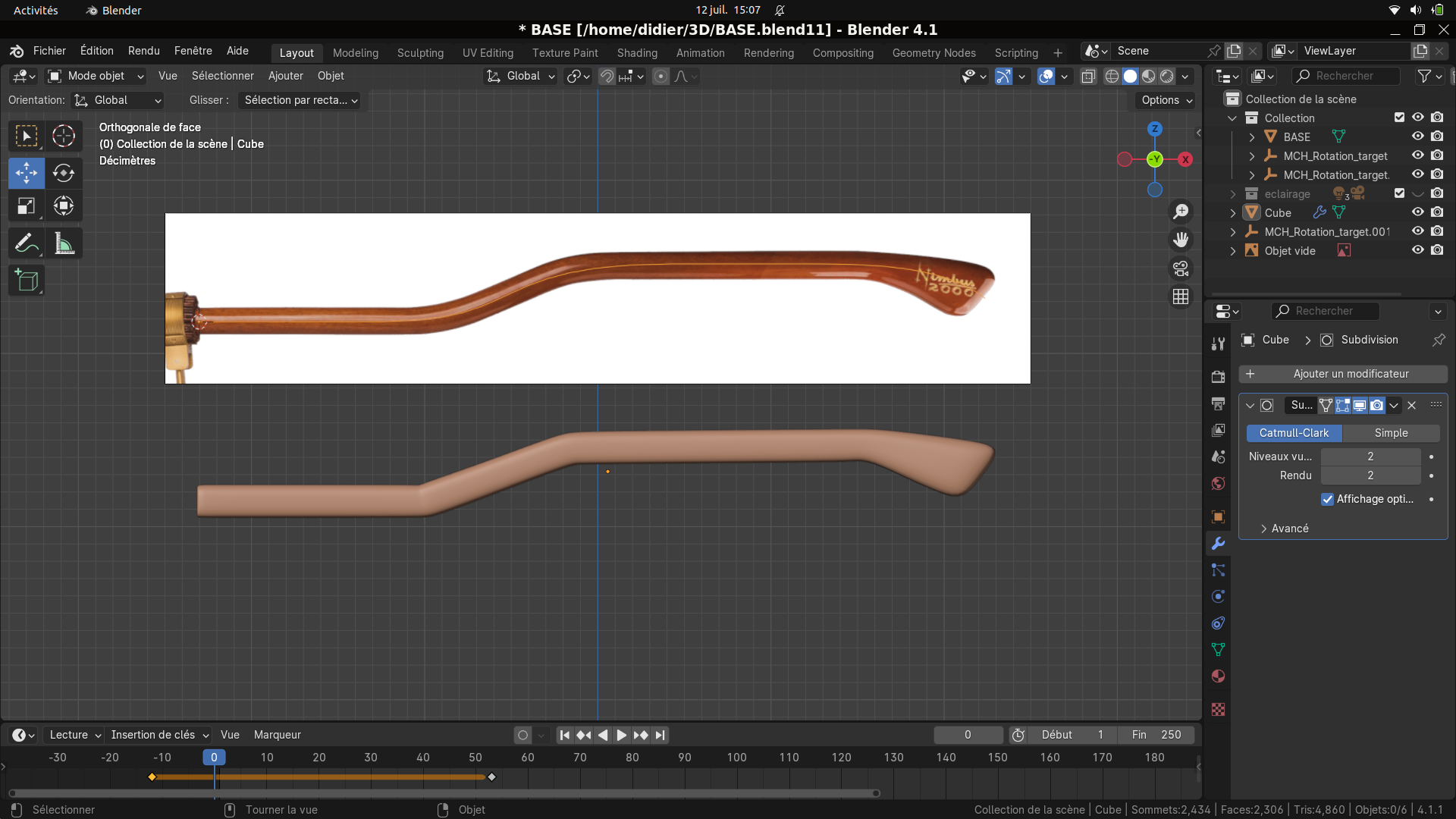

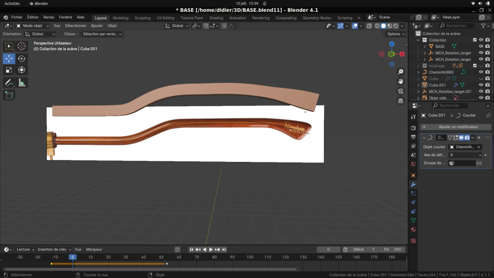

Comme le dis @Ironblue il y a plusieurs facons d'arriver au même résultat...et des fois ce n'est pas la peine de se prendre la tête...
Ta premières façon était bonne et surement la plus simple et rapide. Bonne modélisation !Capturedcrandu2024-07-1215-07-45.thumb.png.443bc5a5c8868797690721a3dd8137f2.png

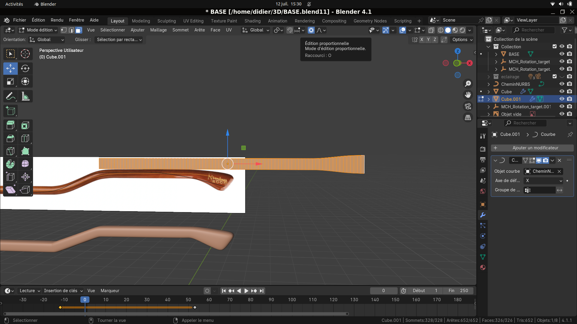

J'ai réalisé le manche avec la même technique en 5 mn...avec une subdivion en mode édit puis application du modificateur subdivision de surface.
Les géometry nodes, c'est quelque chose de formidable, que je connais un peu, mais ne vaudrai-t-il pas mieux commmencer par maitriser Blender avec une approche "classique" et ensuite si nécessaire passer au geometry nodes ?
Pour la modélisation des branches du balai tu peux faire ça en mode sculpture avec l'outil "dessin net"...
Pour la deuxième technique, pour évaser l'extrémité du manche passe en mode édit, active l'édition proportionnel, et fait un scale en Z  du bout du manche.
Il y a aussi cette façon de procéder avec les courbes :
A la place de la spirale utilise une courbe classique ou un chemin...

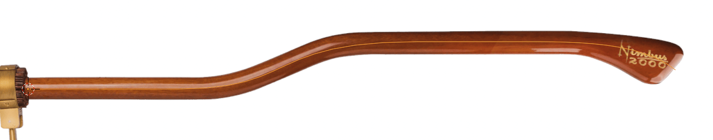

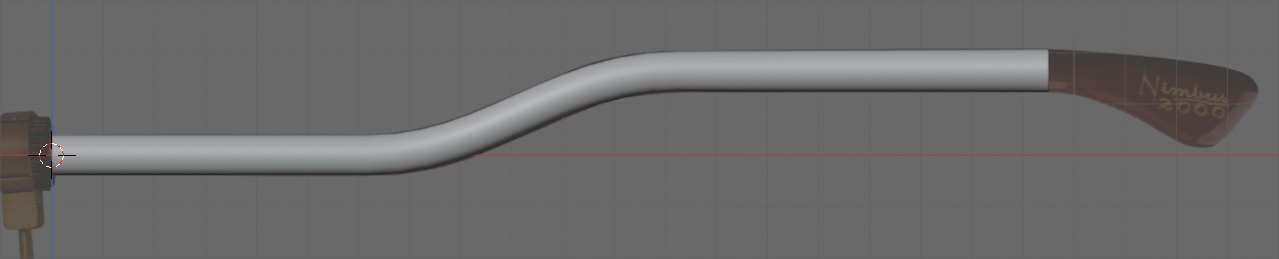

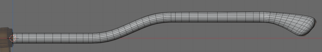

@didoff j'ai essayé tout ça mais je trouvais dommage que la partie du manche à gauche soit "cubique" avec juste des coins arrondis. Du coup j'ai dessiner une curve qui suis le profil du manche. Dans le panneau properties, j'ai rendu cette curve cylindrique avec Data > Geometry > Bevel. Ensuite j'ai converti la curve en mesh. Depuis les vertices du mesh tout à droite et à base d'extrusion, de scale et de roation (où j'excluais l'axe Y), j'ai modélisé la cross. Ensuite j'ai appliquer du Bevel au niveau de la crosse pour arrondir tout ça.

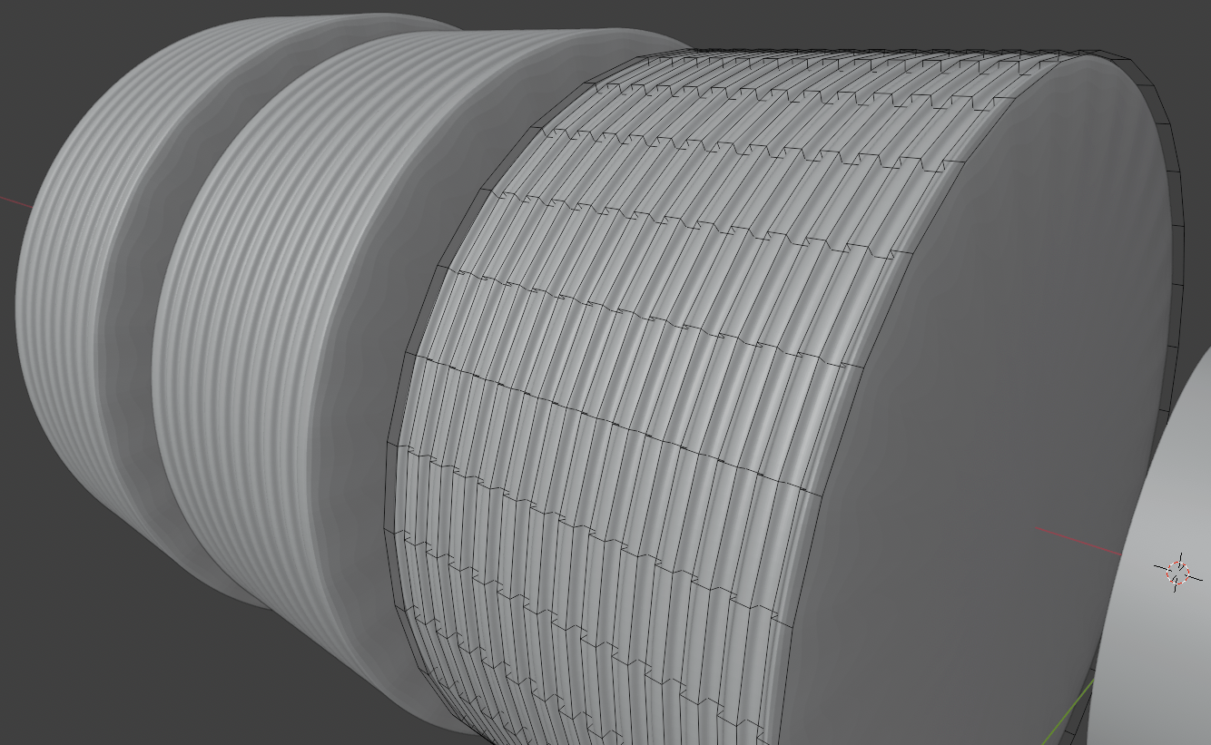

Ensuite je me suis essayé aux anneaux. Comme le balai va passer dedans, pour l'instant je ne cherche pas à les faire creux. A partir d'un cylindre, j'ai subdivisé et j'ai fais une sélection des faces par loop d'une subdivision sur deux. Puis j'ai fait alt+E > Extrude Face Along Normal pour créer les creux. Puis j'ai appliqué un Modifier > Subdivision. Mais j'ai envie d'essayer 2 autres méthodes que je posterais aussi si j'arrive à obtenir quelque chose de satisfaisant.

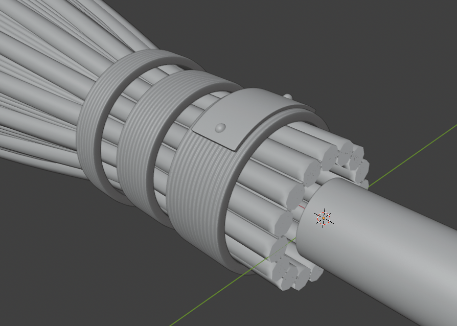

Salutations,
J'ai du faire une pause mais je reprend la modélisation ^^

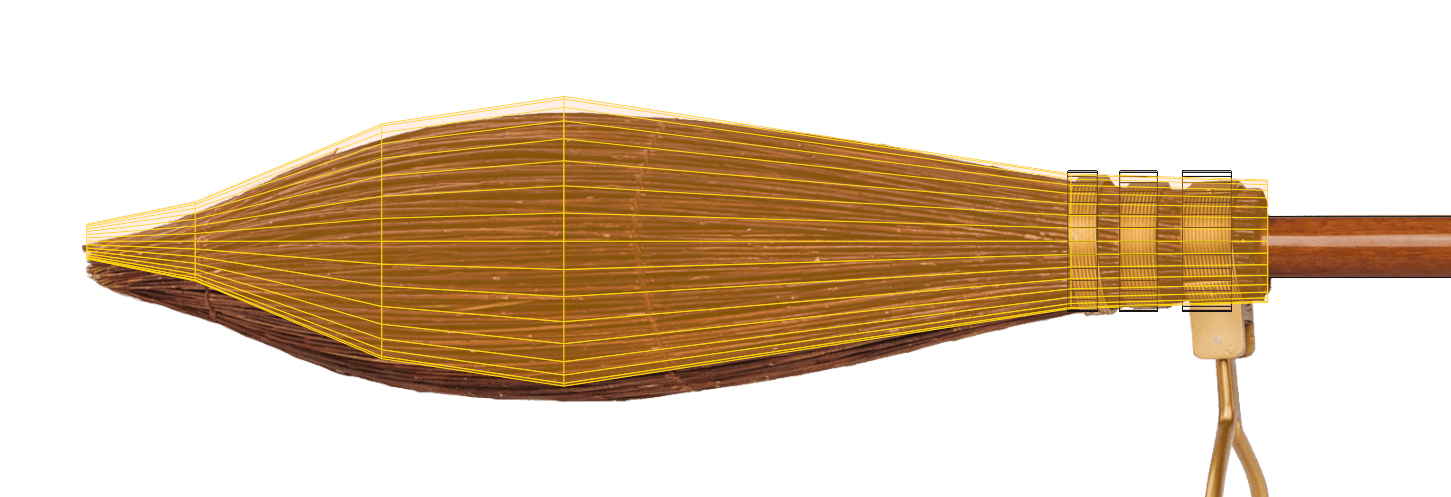

Seulement je me pose une question. Lorsque je modélise, quelles dimensions minimum dois-je avoir pour les détails afin que ce soit adaptées pour l'impression 3D ?
Je ne suis pas satisfait de la partie balais/fagot mais par exemple ici, quelle dimension (diamètre) doivent faire les "brindilles" ? Ou encore quelle épaisseur minimum doit faire la plaque courbée (avec ses 2 rivets) ?
Merci d'avance.
C'est impossible de répondre à cette question car tout va dépendre de la techno utilisée pour imprimer (SLA, FDM), des paramètres du slicer (dont la hauteur de couche), de la buse (si FDM)... et de la précision de la machine !
Effectivement, désolé ne pas avoir pensé à préciser l'imprimante.
Si on part du principe que ce sera imprimé sur une Bambu Lab P1S (donc FDM avec chassis fermé) avec une hotend 0,4mm, en PLA ou en PETG, est-ce que ça permet de répondre à la question ?
