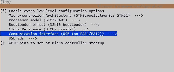

Pour le MCU de la carte principale, le STM32F402, la connexion se fait sur le RK3328 via une liaison USB directe et utilise les broches PA11 / PA12
Au final:

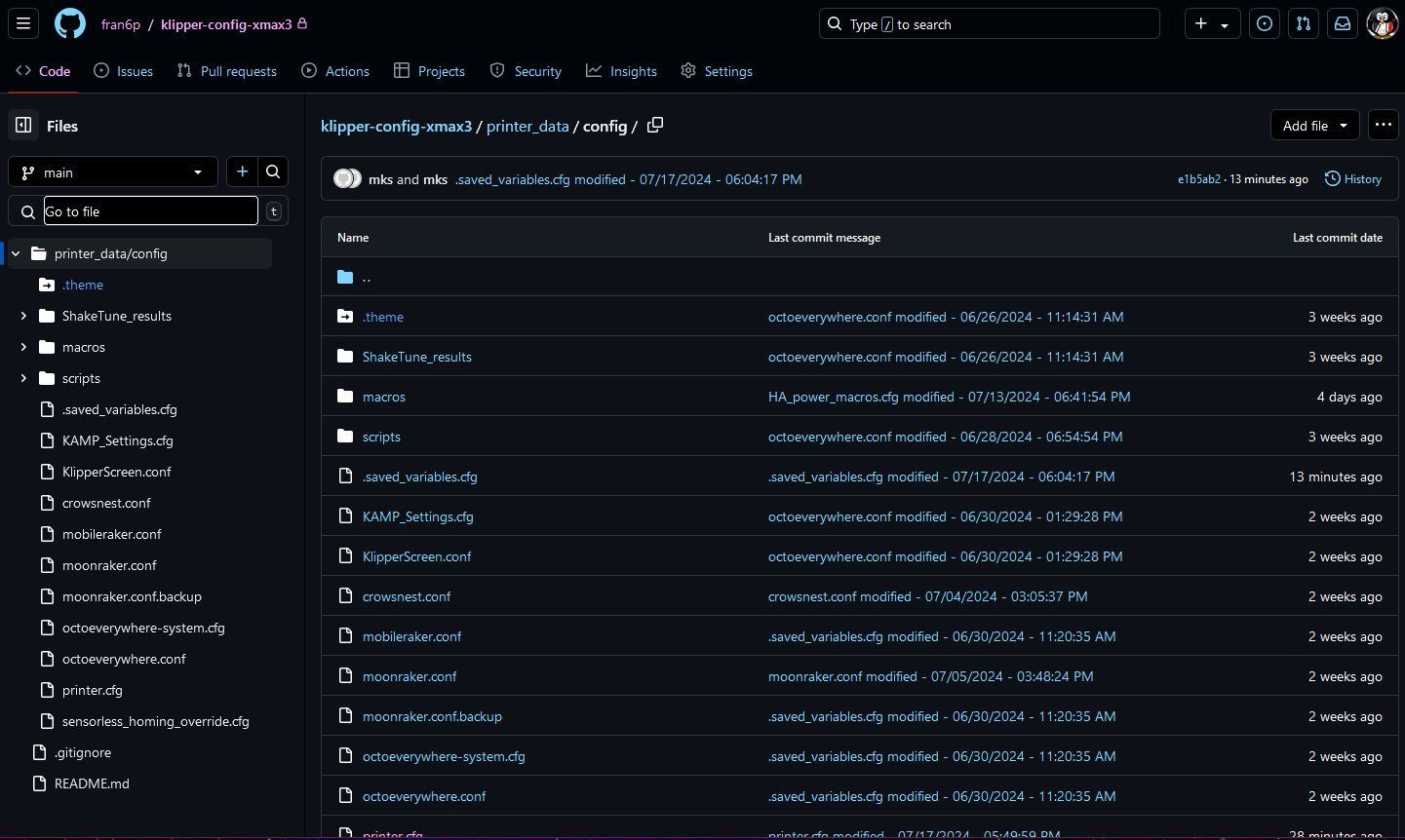

Tout ce que tu lui demandes 😉 Actuellement, tout le contenu du dossier printer_data/config (y compris les sous-dossiers). C'est automatiquement sauvegardé dans un dépôt Github  (actuellement c'est un dépôt privé donc pas d'accès public, voir copie écran ci-dessous)

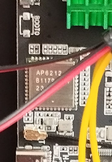

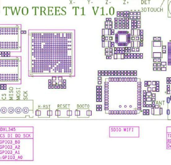

J'ai regardé le schéma des broches, effectivement il y a bien une puce Wifi
Tu aurais une photo de juste cette puce sur la carte ?

j'ai retrouvé une image que j'avais faite, si ce n'est pas bon je réouvre la bete
Analyse rapide 😉
Le Wifi de la carte est bien détecté (en USB, la puce n'est pas la même que celle «problématique» avec les Qidi (RTL8188): ici c'est un chipset Realtek 8821 capable en «théorie» de Wifi et de Bluetooth) :

Après recherche (rapide là encore), la puce AP6212 serait une «vieille» puce de Broadcom (au moins 5 ans, pas de petites économies en écoulant d'anciens stocks 😄 ). Donc, le noyau s'emmêle complètement les pinceaux en la détectant comme une puce Realtek 8821 😱
Modifié (le) par fran6p
il y a 21 minutes, fran6p a dit :
je ne pense pas car la puce realtek c'est mon dongle USB (qui fait aussi Bluetooth) que j'ai utilisé pour le test
mks@mkspi:~$ sudo lsmod | grep rtl
[sudo] Mot de passe de mks :
btrtl                  32768  1 btusb
bluetooth             811008  5 btrtl,btmtk,btintel,btbcm,btusb
Modifié (le) par pascal_lb
C'est plus embêtant 😞
Pas de trace de cette puce Wifi Broadcom dans le dmesg.

(J'ai bien tapé history et pas bistory 😄 )
Lol oui je sais, j'ai été adminsys linux 😉
Le truc c'est que j'ai dû jongler entre le système de base de TT et Armbian 12, j'ai repris des fichiers des services marqués makerbase-* pour les intégrer dans le système, j'ai chipoté avec plusieurs fichiers système avant que ça fonctionne. Mais l'historique est un foutoir complet et ça ne me donnera quand même pas les fichiers.
C'est pour ça que j'en reviens à l'idée de partager mon image, ce sera plus simple pour tout le monde 😉
Je dois sortir la eMMC de la machine et poster ça sur Github 🙂
