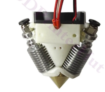

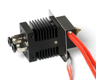

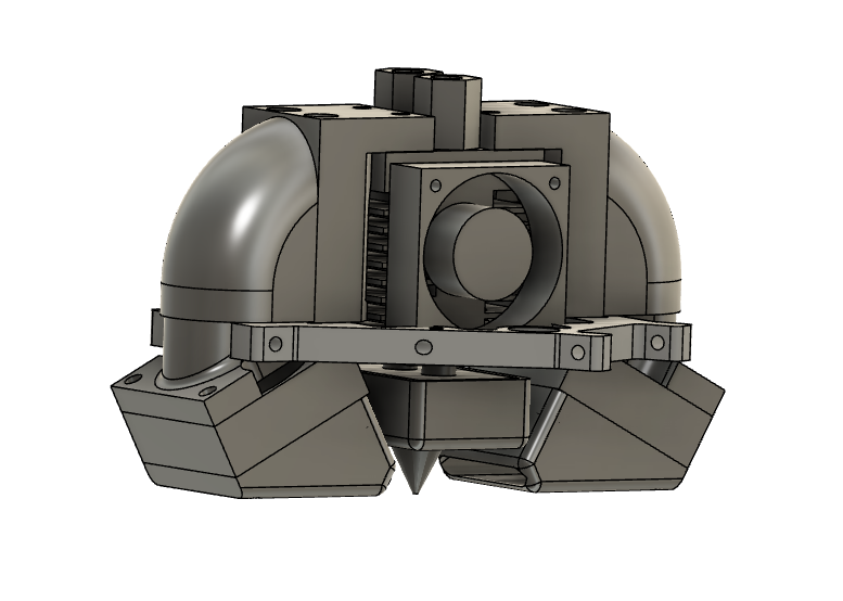

vous en pensez quoi de ces têtes, c'est pour voir si je pourrais mettre ma ùdelta en double extrusion ( choix du filament mais aussi mélange). J'ai cherché pour comprendre le principe de ce qu'il se passe à l'intérieur pas trouverimage.png.4d73eb801691b6715fb2a50f7e3ad159.png
Modifié (le) par robert95770
Il y a 12 heures, robert95770 a dit :
J'ai testé il y a longtemps les 3 premiers modèles et je dit à oublier, ça se bouche tout le temps, sur le papier ça a l'air sympa mais à utiliser c'est une vraie galère
Il n'y a que le dernier que je n'ai pas testé
ok ça me paraissait trop simple.
si j'arrive pas à faire de la double extrusion je vais avoir deux ù delta 😆
  • Haha 1
Il y a 22 heures, robert95770 a dit :
Pas grand chose de mieux que @pascal_lb 😄
Pour que ça marche sans (trop) boucher : filament obligatoire dans les deux (ou 3) arrivées, sinon le filament fondu remonte et bouche tout
Oublie la partie mélange, ça sort plutôt façon dentifrice 'bi couleur' : la couleur de droite à droite et celle de gauche à gauche (ça permet d'imprimer des pièces bleues à gauche et jaunes à droite ... mais pas beaucoup de vert 🙂
Si tu veux du multicouleur (sans mélange), il vaut mieux partir sur du mmu / ercf

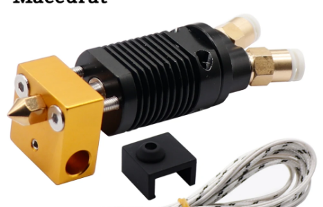

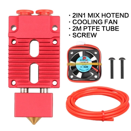

je chemine doucement au rythme de mes idées farfelues , la tête double (2 in 1 A 20 M) de chez Geeetech est arrivée
je pensais que c'était compliqué dans ma tête=> me voilà rassuré je ne suis pas seul

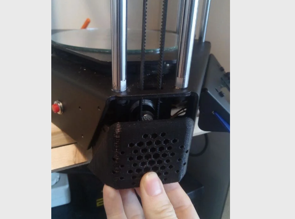

j'ai trouvé ça en cherchant un 'carter" cache pour couvrir les poulies du bas il me semble avoir vu quelque part cette pièce , en maille en plus.***

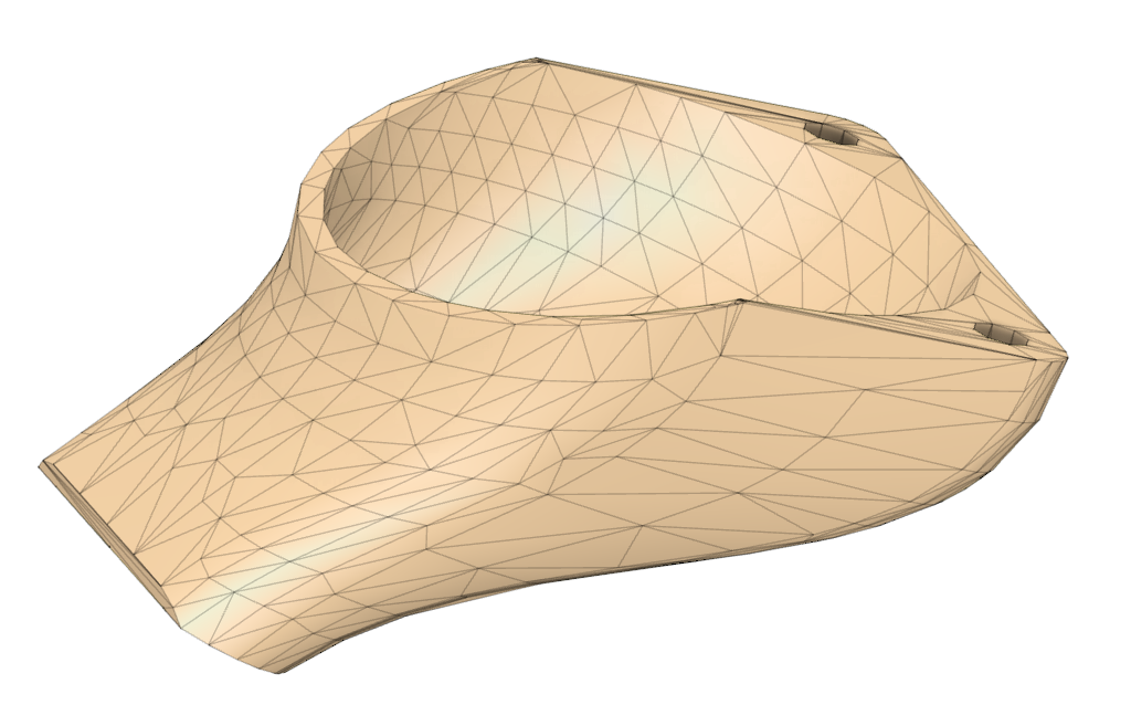

j'ai pas vu de sortie d'air donc je pense que les ventilos sont montés en tirer-pousser, même la ventilation pièce est jolie
je garde ça dans un coin du PC
edit*** : Trouvé je cherchais cache poulie et c'était cache moteur

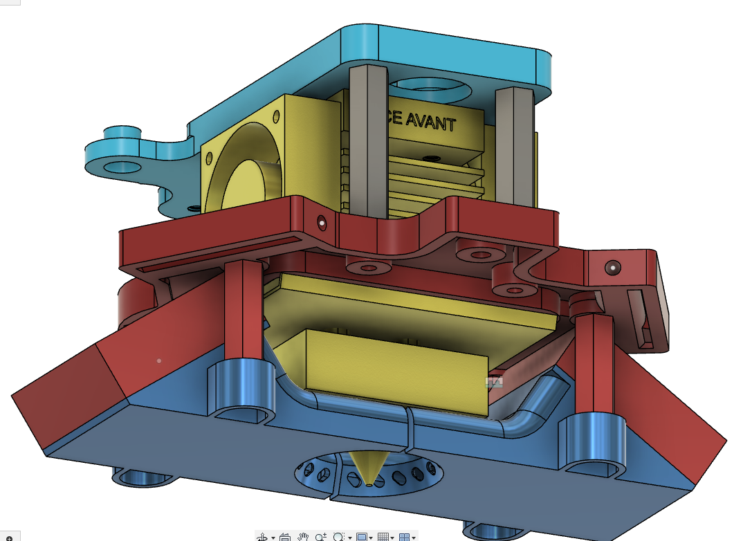

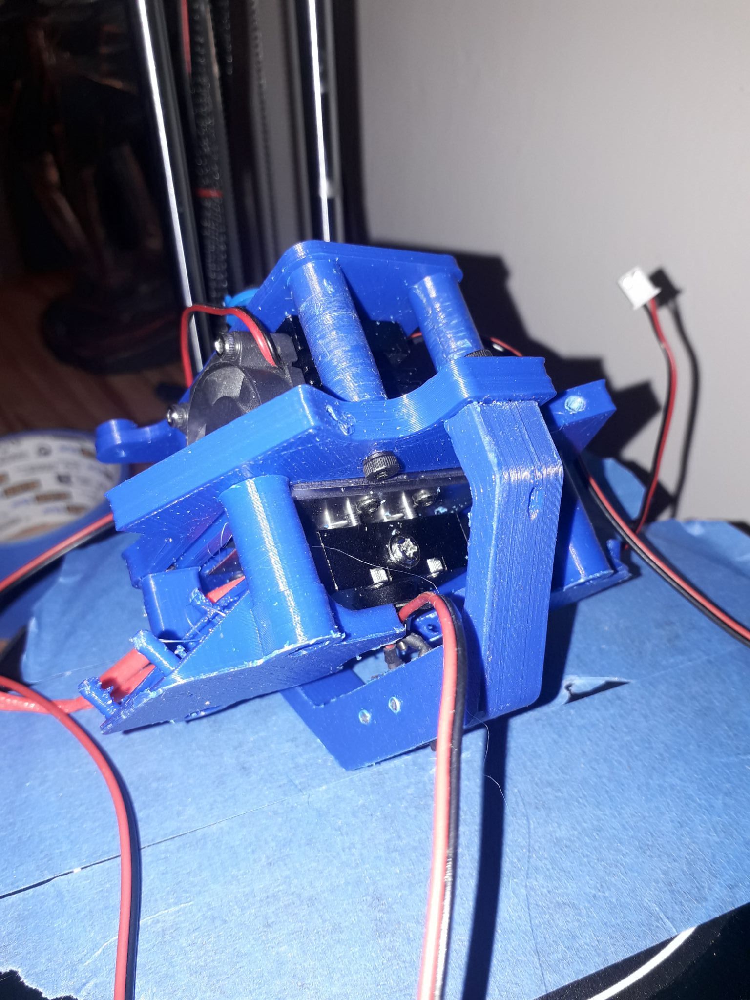

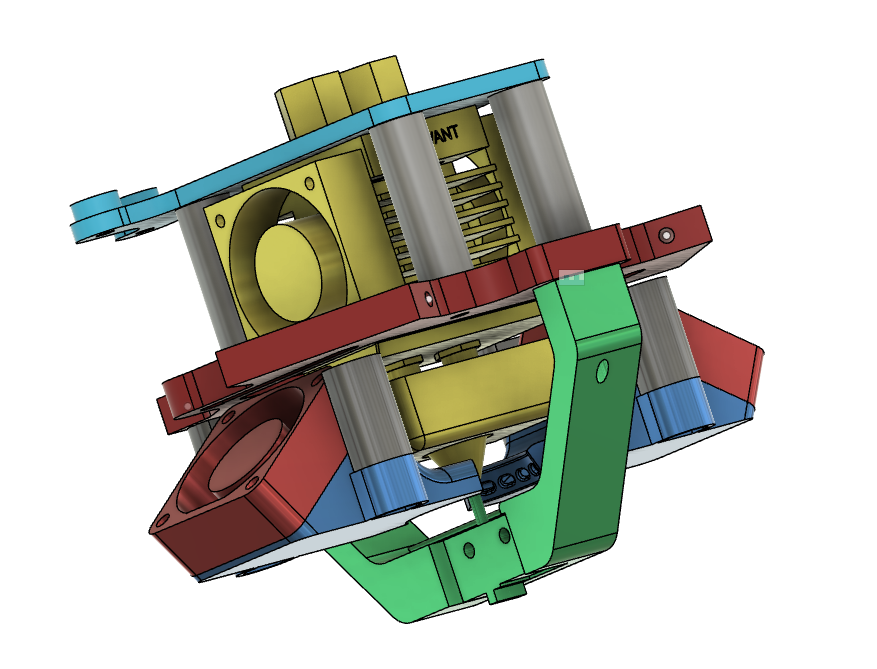

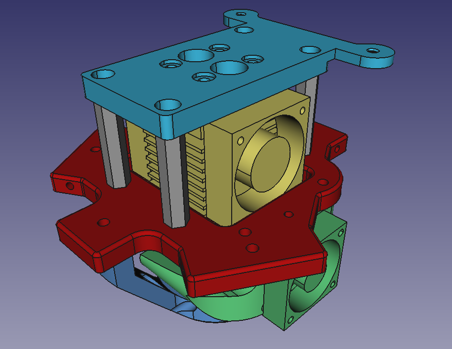

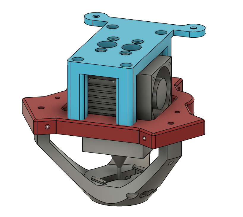

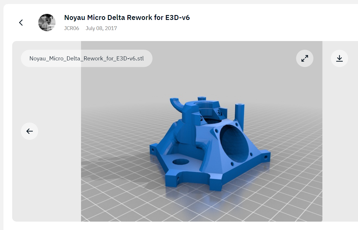

apres un petit stand by pour attente de pièce, la cogitation reprend  avec de nouvelle idée et pendant ce temps on prépare halloween avec des bidules
une autre idée délirante mais elle permet de garder le Core A d'origine, seule la plaque anti chaleur de la tête double Geetech devra être raccourcie de 2 mm de chaque coté, la buse est à 25 mm du dessous du core A au lieu de 27 mm avec la tête Hexagon.
impression en cours

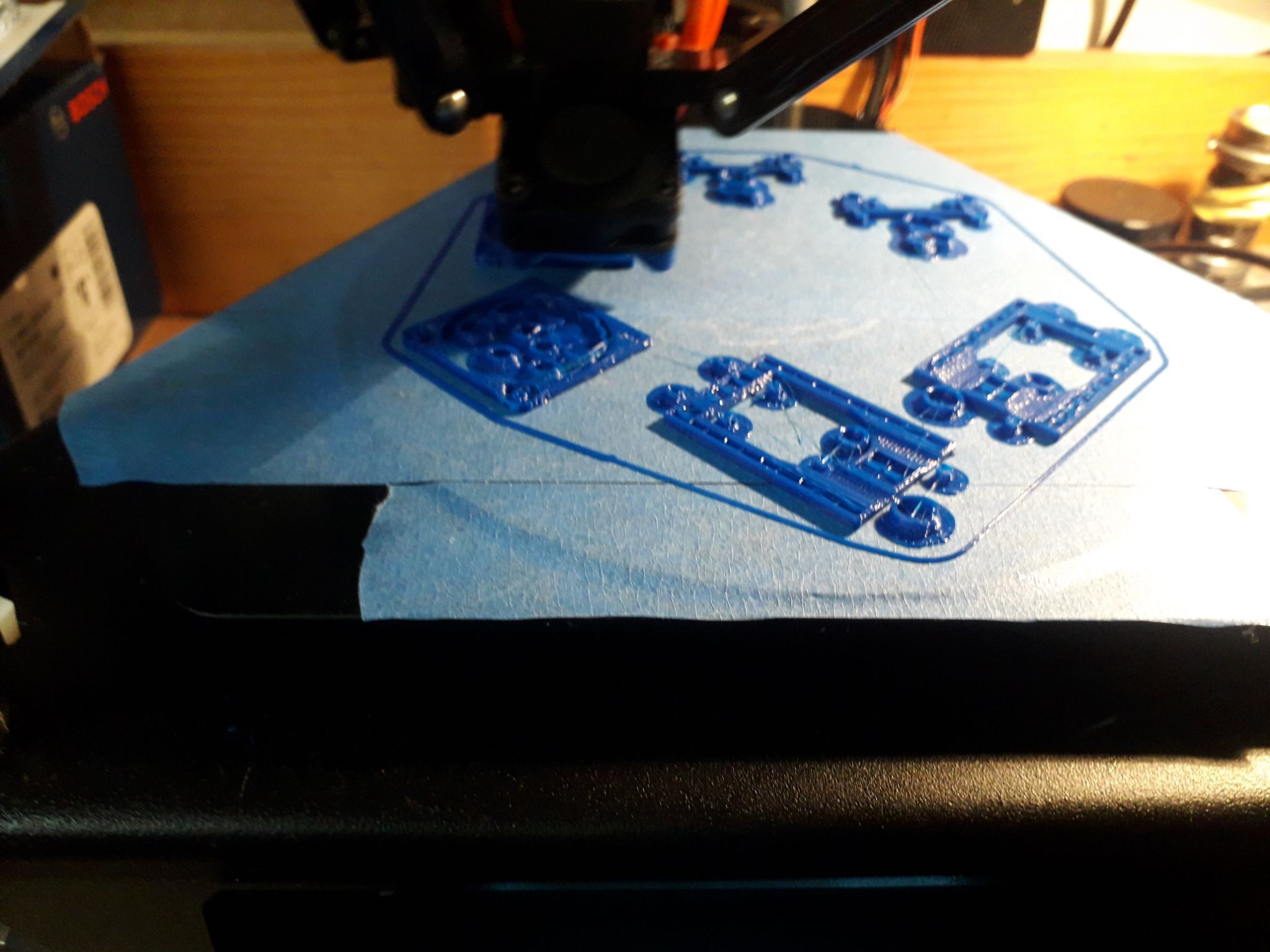

j'ai essayé la double extrusion...  ça fini avec 1 seul filament
on est pas les seul à se casser les dents https://www.lesimprimantes3d.fr/ankermake-annule-v6-color-engine-multi-filaments-20240125/
le seul systeme qui est vraiment fonctionnel:
C'est la bascule de 2 têtes identiques  ou la machine qui coupe et envoi des bandes de filament avec les couleurs
Et l'ultime systeme
