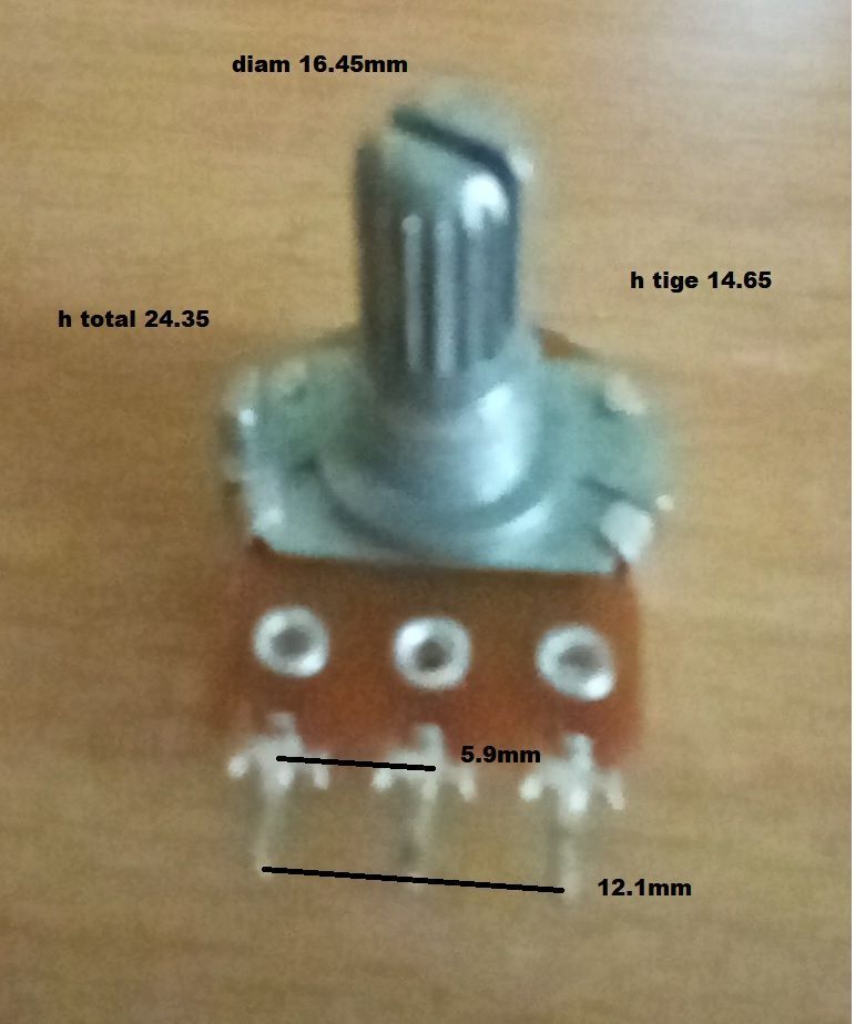

salut
tu vois j aurais pas mis longtemps j ai un soucis rien a voir avec la 3d
je cherche un potard multitours ou alors un potard genre volume balance de certains amplis, la bague balance est autours du volume
afin de remplacer sur mon gene bf le potard d origine qui est bien trop raide et empeche tout reglage fin de la frequence
le multitours c est l ideal sinon le volume balance permettrait par montage en serie du second mecanisme d avoir un reglage fin
l ideal serai d avoir 10k et au moins 10% de la valeur en concentrique je pourrais toujours ajuster en rajoutant une res en //
si c est un 2x10k on met 10k en // sur le second et on a 10k 5k

Oui je vois un double potard concentrique avec un réglage gros et un fin
La récup pour ces composants il faut éviter, ils sont usés ou empoussiérés
Les contraintes d'encombrement de l'appareil existant sont emmerdantes, sinon ça aurait été facile d'en mettre deux, ou un autre système (commutation avec des gammes)
La c'est pareil, il faut essayer de trouver la ref en anglais...
Essayes de voir sur un forum de radioamateurs, les "anciens" et les passionnés construisaient une partie de leur matériel eux même (mais ça aussi ça se perd... et le dévellopement du numérique pour la radio et les communications va finir de tuer cette passion)
Sinon idée à la con : mettre un connecteur, et pouvoir y brancher à la place un petit boitier de commande déporté que tu construira imprimé en 3D. Après il faut soigner le câblage et le blindage, en espérant que le circuit tolère cette longeur de câblage supplémentaire

salut
j ai toujours la possibilite de mettre un potard deporté mais cela suppose un appareil modifié qui posera un eventuel pb a la revente si jammais je change de gene
Il y a 4 heures, louloudu22 a dit :
salut
Il faut faire la modif "proprement", de façon à pouvoir remonter le potentiomètre d'origine
Faire sortir un câble par le trou du potentiomètre d'origine pour le boitier déporté n'est pas compliqué. Après il faut accepter l'aspect esthétique 😅
