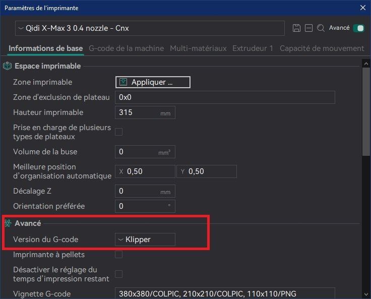

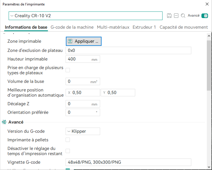

Je pense que ton Orcaslicer n'est pas paramĂ©trĂ© pour comprendre Klipper. Les macros Gcode ne sont pas interprĂ©tĂ©es 😞.
Dans les paramÚtres de l'imprimante, la version de Gcode est bien indiquée comme étant Klipper ?
orca-slicer_paramtres-imprimante-parfum-klipper.jpg.5f6c24d76906c16329f11e2ec8bfea26.jpg
Là, je sùche 😞
à l’instant, fran6p a dit :
Là, je sùche 😞
alors si toit tu sĂšche, tu comprends que pour moi c'est pire, merci quand mĂȘmeđŸ€”

Mon hypothĂšse, c'est que tu te mĂ©langes les pinceaux et qu'en rĂ©alitĂ©, c'est le fichier cura qui ne termine pas correctement... bon, j'imagine que tu vas rĂ©pondre que ça fait des mois que tu imprimes en tranchant avec Cura et que tout fonctionnait bien 😅.
Il y a 20 heures, pommeverte a dit :
en effet j'allais te dire que Cura fonctionne parfaitement depuis des mois... Mais tu t'en doute ,j'allais dire une GROSSE bĂȘtise, puisqu'en effet c'est bien luis qui plante.
TU ES UN CHEFÂ đŸ§™â€â™‚ïž
par contre je ne comprend pas pourquoi CURA plante maintenant, je l'utilise depuis le début que j'ai ma bécane.
j'ai supprimé la ligne dont tu doutais l'utilité, je suis passé en relative , aucune amélioration.
En tout les cas je te remercie d'avoir eu la patience de me coacher, moi l'incrédule, j'en ai encore à apprendre.
