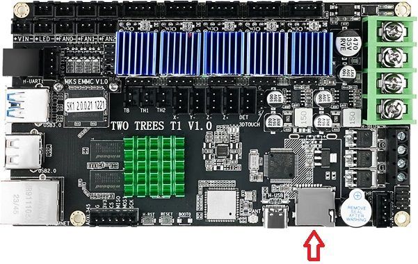

Matériel:
  • Lecteur eMMC je préfère cet adaptateur là et de préférence un eMMC de rechange de 16go

éteindre l'imprimante et débrancher le câble d'alimentation
accéder au dessous et démonter la plaque donnant accès à la partie électronique
dévisser les deux vis de l'eMMC sur la carte et extraire celle-ci délicatement ( se mettre à la terre avant de faire ces manipulations est une bonne pratique pour toute manipulation de carte électronique  ).

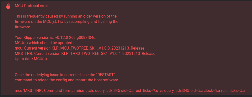

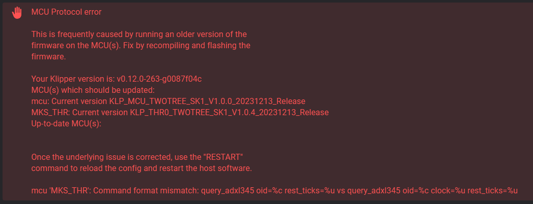

Les premières tentatives d'accès que ce soit avec Fluidd ou Mainsail affichent des messages d'erreurs
Mainsail
Fluidd
Le fichier de configuration, printer.cfg installé par Klipper est minimaliste, vous devez le remplacer par le fichier printer.cfg que vous avez sauvegarder avant toute cette installation avec Fluidd ou Mainsail, vous devez également ajouter ces 2 fichiers : MKS_THR.cfg et include MCU_ID.cfg
Après enregistrement et redémarrage les erreurs sont plus précises, vous avez :
Là il vous indique tout simplement qu'avec la dernière version de Klipper v0.12 les firmware ne sont pas à jour
Mainsail (et Fluidd) possède une bonne documentation. Ce lien (Mainsail) explique la raison de ce message d'erreur «MCU protocol error»:
De temps en temps, des changements sont réalisés dans la communication Klipper entre l'hôte et le MCU. Cela nécessite de mettre à jour tous vos MCU pour corriger l'erreur de communication.
Le firmware Klipper n'est à jour sur aucun des MCUs utilisés. Le dépôt Klipper a installé une version 0.12.x alors que les firmwares Klipper flashés sur les MCUs sont en version 0.10.x (version utilisée par Two Trees).
Il reste à installer le firmware Klipper sur les MCU (Micro Controler Unit) de l'imprimante :

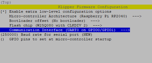

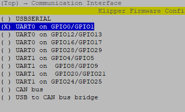

FIRMWARE KLIPPER
FIRMWARE, GÉNÉRALITÉS
Pour chacun des contrôleurs (MCU):
  • principal
  • secondaire (la tête «MKS-THR»)
  • Linux
les étapes à suivre sont quasi identiques:
  1. se placer dans le répertoire Klipper du dossier personnel de l'utilisateur «mks»: cd ~/klipper ou cd /home/mks/klipper ou si on est déjà dans le dossier perso cd klipper ou cd ./klipper
  2. configurer le firmware: make menuconfig
  3. dans la fenêtre de configuration, sélectionner les paramètres adéquats (dépend de chaque MCU)
  4. sauvegarder cette configuration
  5. préparer la compilation: make clean
  6. compiler: make (le microcontrôleur RK3328 possédant plusieurs cœurs, utiliser une compilation parallèle à l'aide de make -j4)
  7. à l'issue de la compilation, récupérer le firmware dans le dossier out (~/klipper/out/). Le nom du fichier compilé dépend des directives de compilation ( klipper.bin / klipper.uf2 / klipper.elf )
  8. flasher ce firmware sur le MCU ( la méthode dépend du MCU à flasher )
Connaissant le principe, on va pouvoir entrer dans les détails.

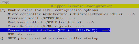

Configurer le firmware Klipper
Connecté en ssh, lancer la suite de commandes:
cd ~/klipper
make clean
make menuconfig

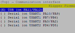

Le menu de configuration du firmware apparait, choisir les options :
  • cocher «Enable extra low-level»
  • STMicroelectronic STM32 comme famille de contrôleur
  • Processor model (STM32F401) (le STM32F402 de la carte en est un 😉)
  • Bootloader offset (32 Kio bootloader)
  • Communication interface (USB (on PA11/PA12)
  • Au final, la configuration complète doit être comme ci-dessous :

Flasher le firmware
Le processus de flashage utilise une carte μSD (formatée FAT32 d'une capacité de moins de 32 Go) introduite dans le lecteur de carte μSD situé sur la carte mère
Important
Pour que le flashage réussisse, le fichier klipper.bin doit porter un nom précis : mks_skipr_mini.bin
Important
Reste à récupérer ce fichier, le renommer puis le copier à la racine de la carte μSD

Procéder au flashage
une fois le fichier mks_skipr_mini.bin recopié à la racine de la carte μSD:
  • introduire celle-ci dans le lecteur de carte
  • allumer l'imprimante (si elle était allumée, l'éteindre et patienter au moins 30 secondes, le temps que le supercondensateur se décharge, allumer alors)
  • Patienter (très peu de temps), le temps que le processus de flashage se termine
  • Linux process comme contrôleur
  • au final :
  • une fois ces options sélectionnées, presser Q pour sortir de ce menu, valider par Y pour sauvegarder la configuration

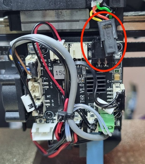

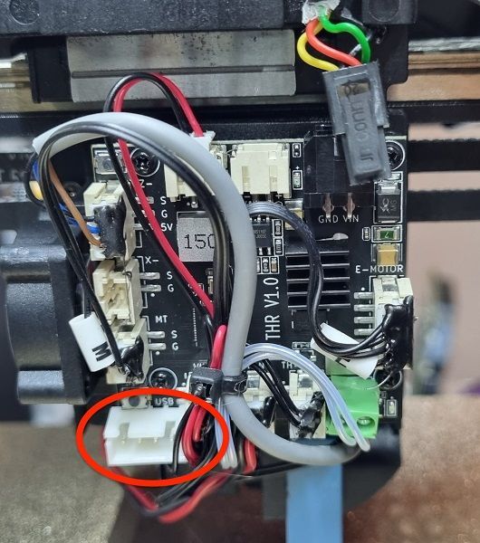

C'est maintenant qu'il va falloir faire un peu de soudure

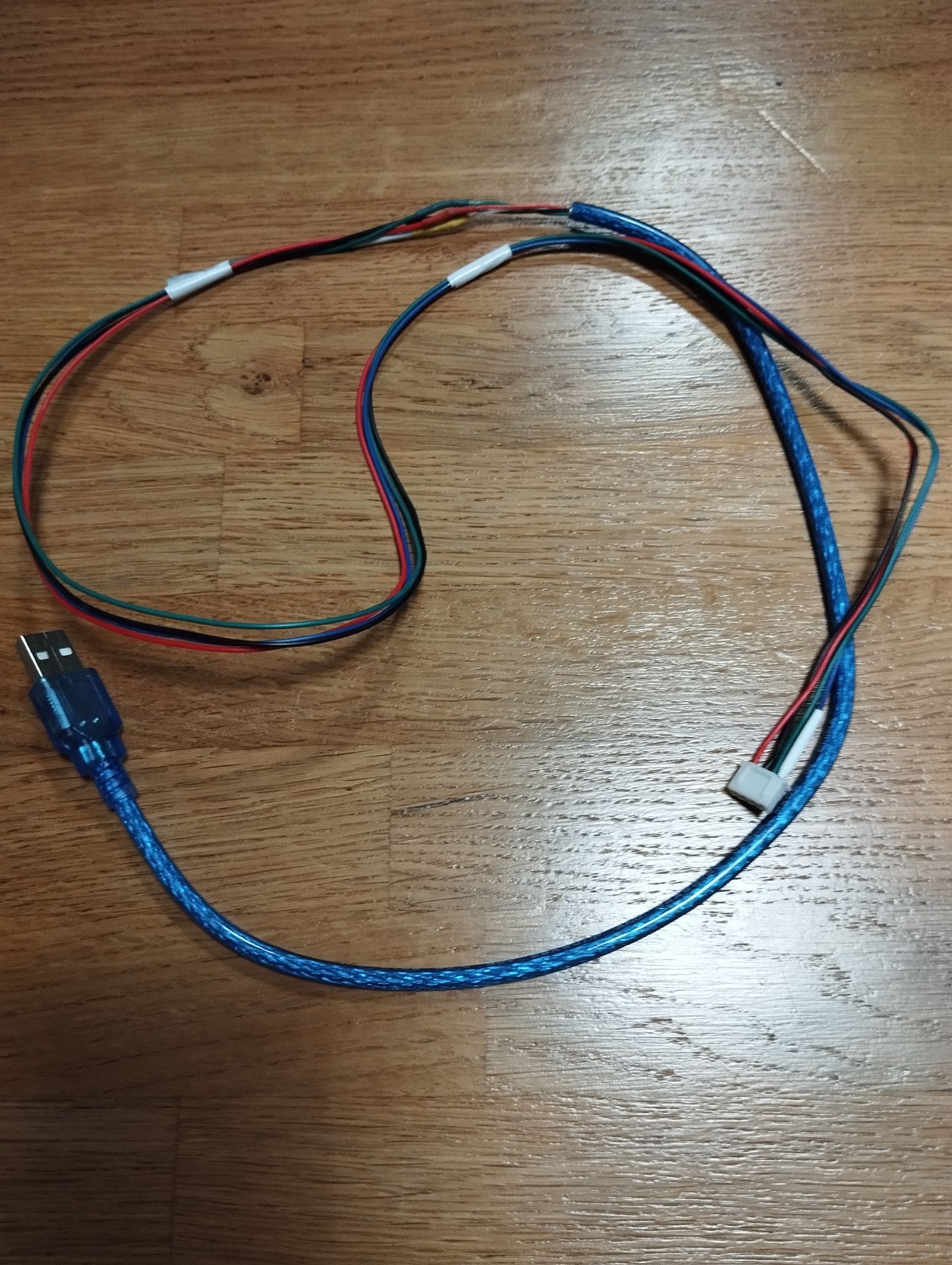

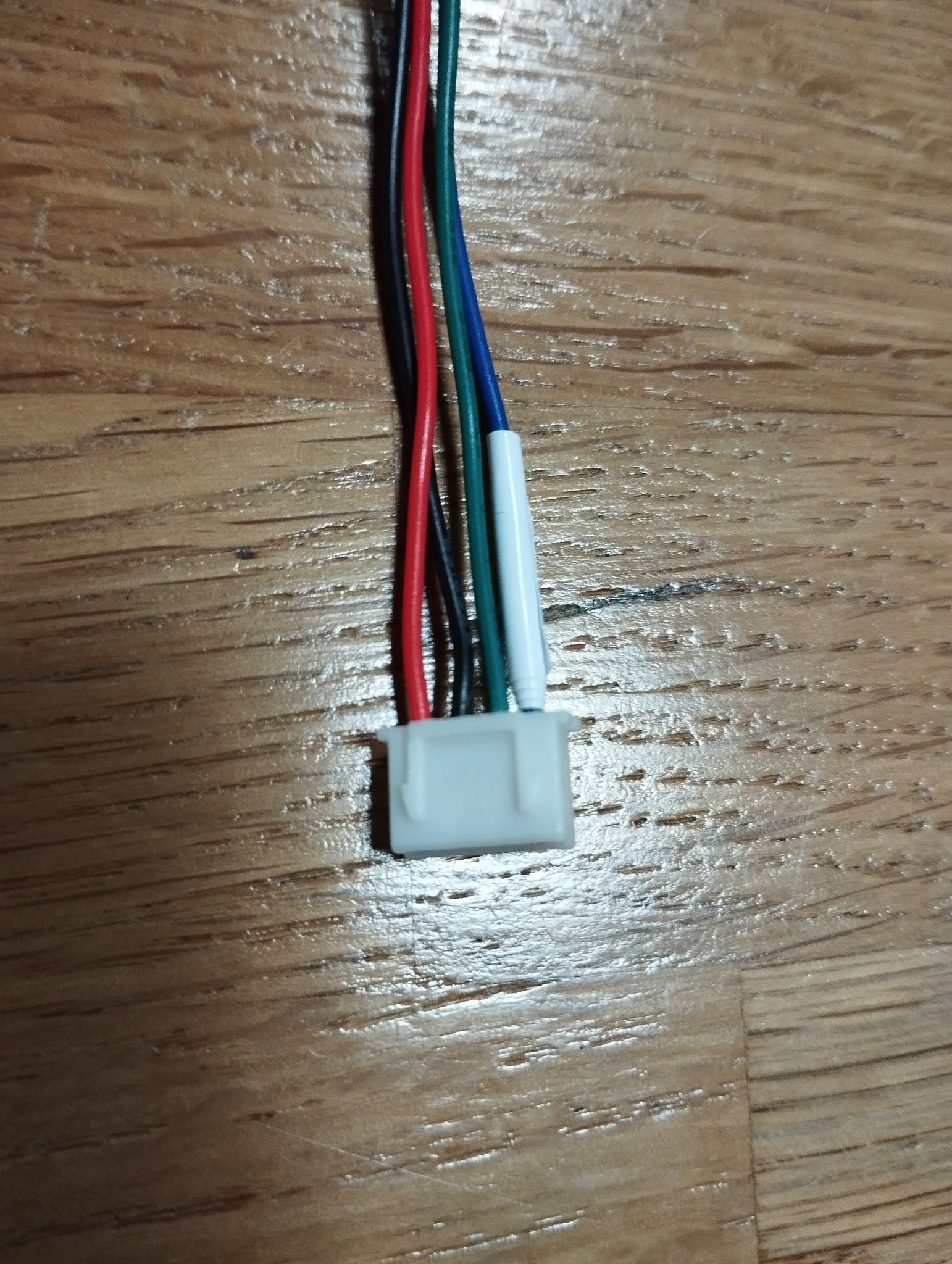

Il faut préparer un cable USB et lui mettre une prise JST-XH 2.54 femelle (4 broches), personnellement j'ai récupéré un morceau de câble avec la prise sur un ancien câble moteur
Bien respecter les couleurs (droite sur la photo c'est le câble blanc 😉
  • à l'aide d'un petit tournevis cruciforme, retirer les quatre vis de fixation du capot arrière de la tête pour pouvoir accéder à la carte fille «MKS-THR»
  • dévisser la vis qui maintient la chaine câble au dessus de la tête
  • retirer le passe fils en haut et à l'arrière de la tête (2 vis cruciforme)
  • débrancher la grosse prise noire à 4 fils sur le haut de la carte THR
Crédit photo Tom's Basement

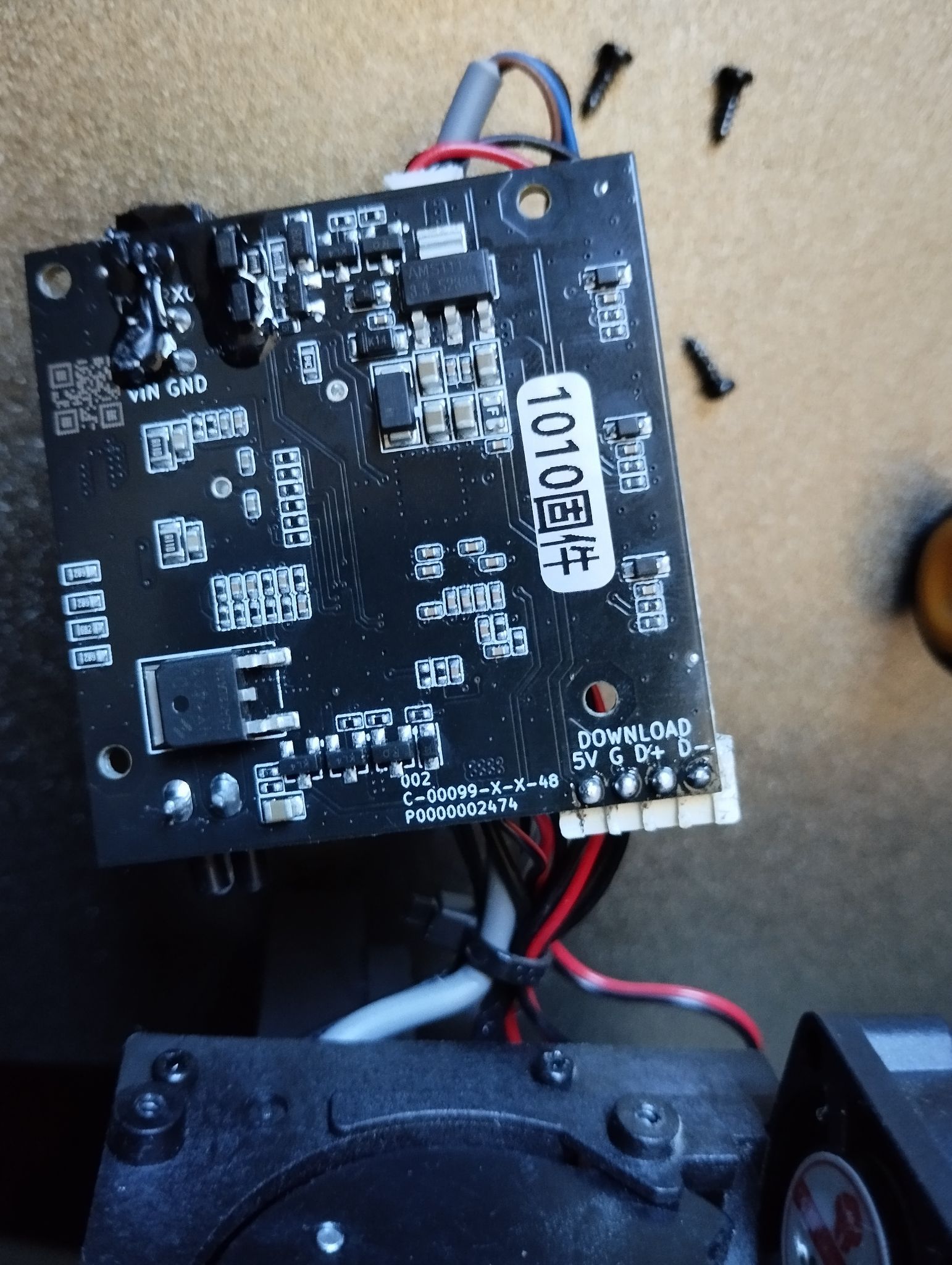

dévisser les 4 vis de maintient de la carte fille, vous pouvez maintenant basculer la carte, attention la carte peut être collé...
Sur la carte THR il faut soudeur une prise JST-XH 2.54 male (4 broches)
Sur le dos de la carte, en bas à droite on peut voir la prise soudé ainsi que le sens du branchement
fil rouge => 5v
fil noir => G
fil vert => D+
fil blanc => D-
Vous pouvez maintenant refixer la carte avec les 4 vis cruciformes, mais ne remontez pas le capot arrière
  • RP2040 comme contrôleur
  • Pas de chargeur de démarrage
  • UART0 on GPIO0/GPIO1 comme interface de communication
  •  ce qui donne comme configuration complète:

Vous devriez avoir à peu près ces messages d'erreurs et ne plus avoir de message concernant la carte THR
Fluidd / Mainsail sont plutôt explicites et donnent la solution
  • il faut supprimer le "max_accel_to_decel" dans le printer.cfg c'est une option «dépréciée» qui à terme sera abandonnée
  • modifier la section [virtual_sdcard] dans le printer.cfg en
[virtual_sdcard]
path: ~/printer_data/gcodes
Ensuite après enregistrement et redémarrage vous ne devriez plus avoir d'erreur

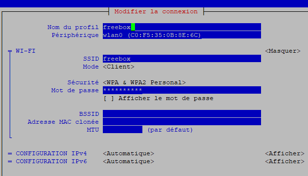

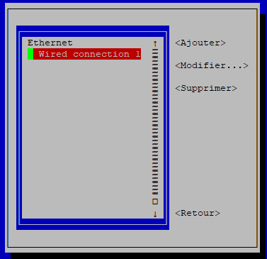

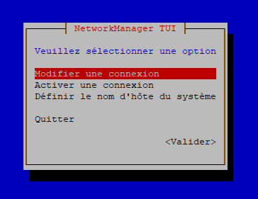

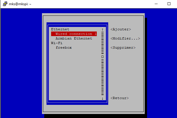

ouvrez l'utilitaire réseau nmtui
sudo nmtui
allez à Modifier une connexion

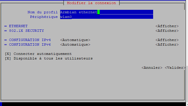

<Ajouter>, vous entrez le nom du profil et le périphérique comme indiquer ci-dessous et vous <validez>
ça devient comme ça :
et une fois enregistré c'est le système qui demande directement les SSID et mot de passe
Vous <validez> et vous redémarrez votre SK1

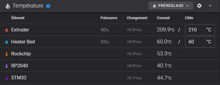

Pour vérifier, et pour connaitre votre adresse IP wifi (wlan0) ouvrez Fluidd et allez dans Information système
Au passage vous voyez que le système n'occupe que 5.1 Go 😉

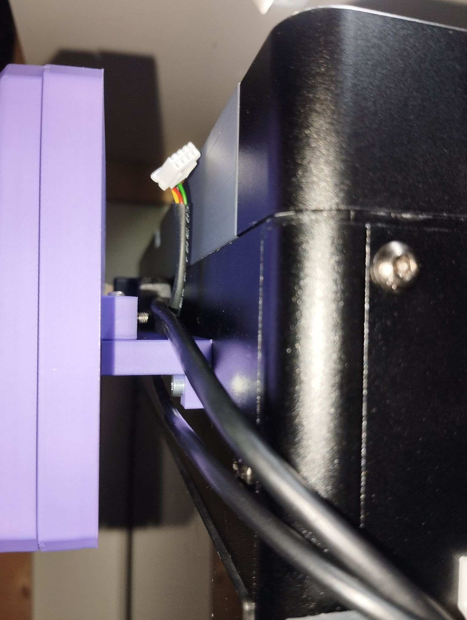

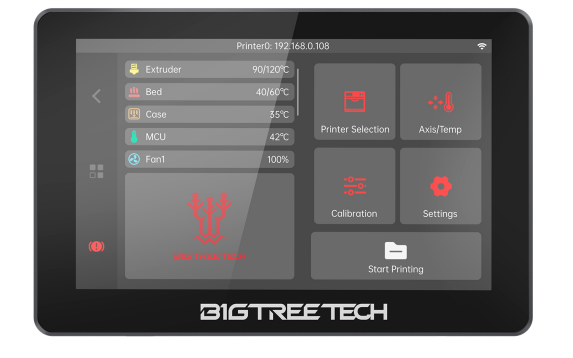

Voilà j'ai reçu et installé l'écran BIGTREETECH K-Touch
Si vous souhaitez un écran ayant à peu près les mêmes fonctionnalités que l'écran d'origine de la SK1 le K-Touch fera le job.
Très facile d'installation, le K-Touch se connectera via Wifi => Wifi ou Ethernet de votre imprimante
J'ai créé un support pour l'installer sur la SK1 support_ecran_ktouch_v2.stl
il vous faudra 2 vis M3x12 et 2 vis M3x8 et 2 écrous M3
Modifié (le) par pascal_lb

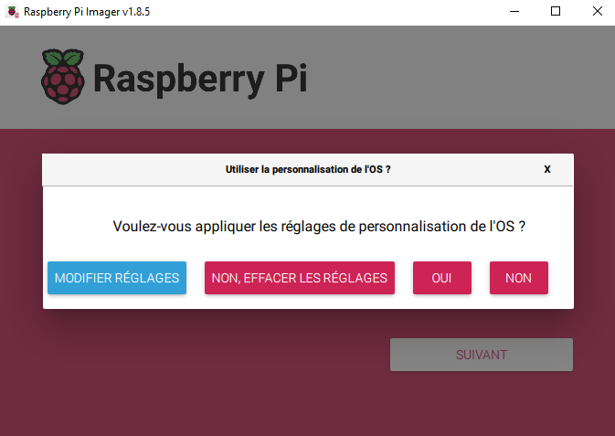

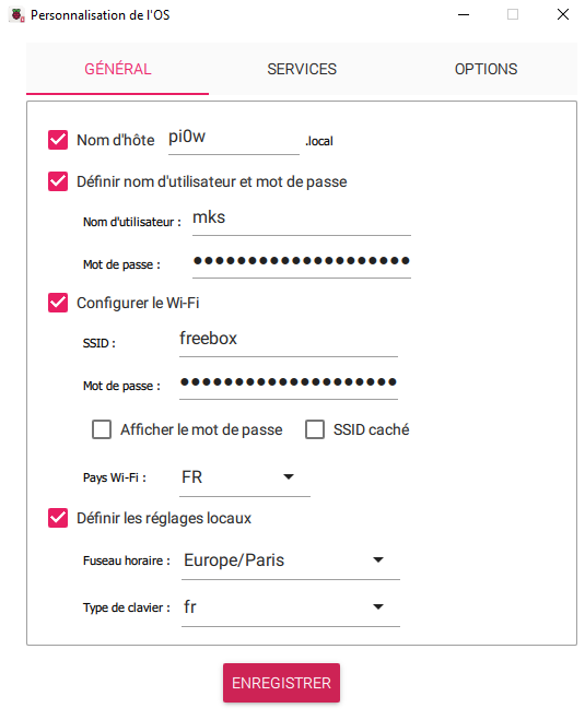

  • après avoir cliqué sur suivant vous avez cet écran
Modifier réglages
Remplir cette fenêtre avec les mêmes paramètres que ci-dessus (pour peu que vous habitiez en France et que votre langue soit le français 😉, utilisateur «mks» avec son mot de passe «makerbase» et en dessous les paramètres de votre réseau wifi, enregistrer, cliquer sur oui, encore une fois sur oui et maintenant l'écriture de votre OS commence.

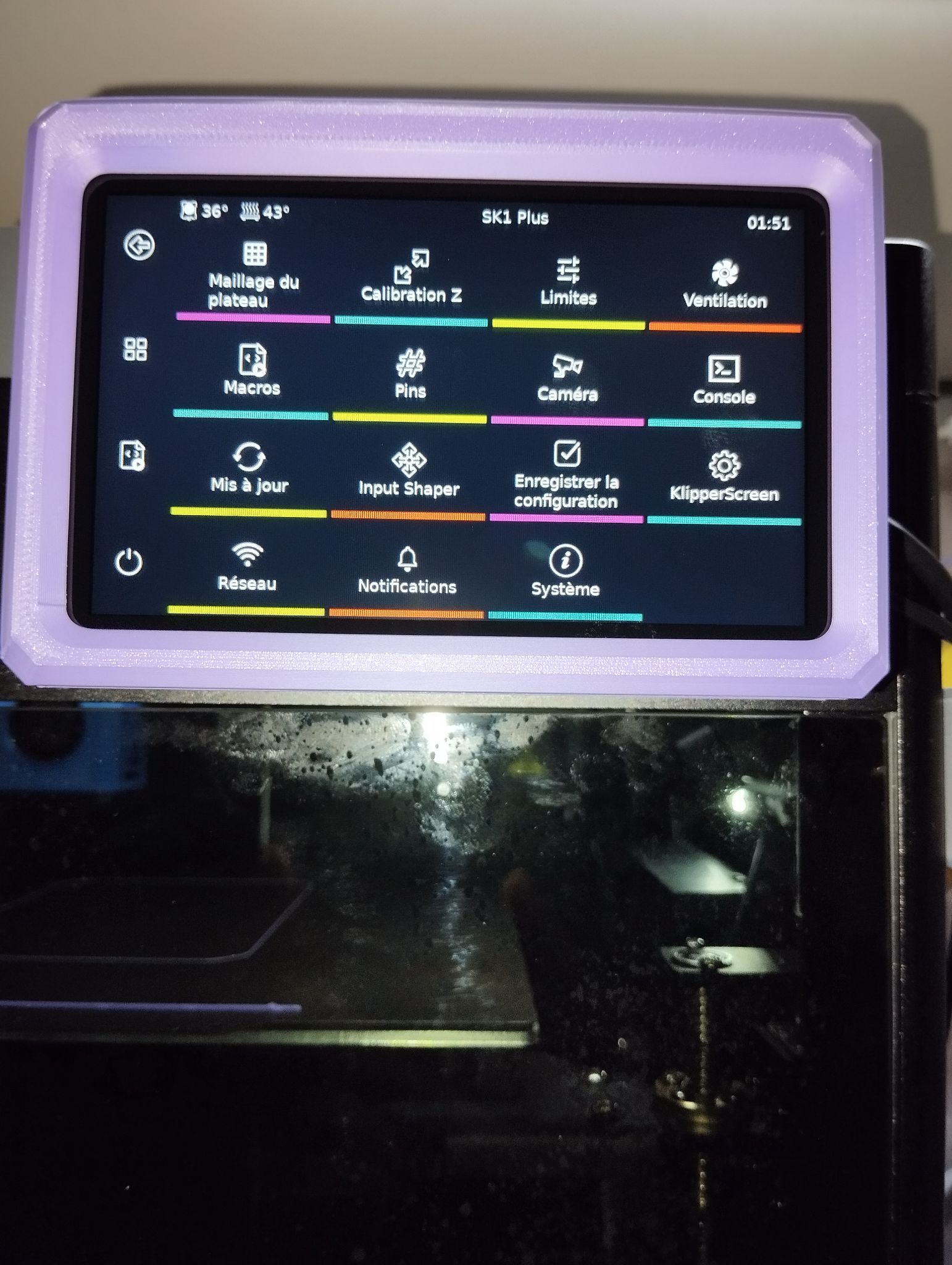

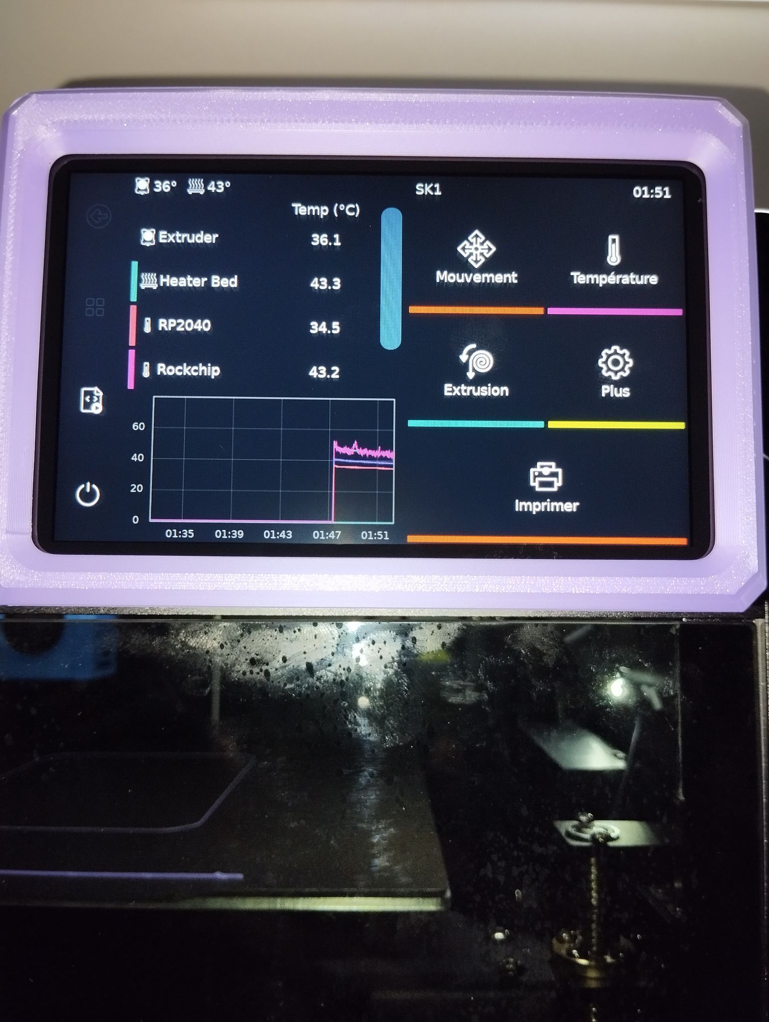

Voilà l'écran fonctionne très bien, pas de latence bien que les commandes passent par le wifi, certaines macros devront être adaptées pour qu'elles fonctionnent avec l'écran.

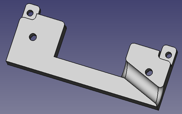

J'ai modifié un support pour l'adapter à la SK1, l'écran BTT HDMI 5" V1.2 a les prises USB et HDMI derrière la carte et ça prend beaucoup de place
Certains diront que la vitre de la porte est sale... Et bien oui je n'ai pas encore donné un coup de propre 😉
  • J'aime 2
Voici les fichiers STL du support d'écran BTT HDMI 5" v1.2, c'est une version modifié du model "Creality K1 BTT HDMI 5 v1.2 Mount"
ecran bbt hdmi 5-devant.stlecran bbt hdmi 5-fond.stlecran bbt hdmi 5-piece_1.stlecran bbt hdmi 5-piece_2.stl

Maintenant que vous avez tout installé, une petite astuce pour avoir comme sur cette image les températures du processeur Rockchip, du RP2040 et du STM32
Dans le fichier printer.cfg ajouter le code ci dessous
#             Temperature settings              #
# Affichage températures du processeur et du contrôleur
# dans l'interface Fluidd
[temperature_sensor Rockchip] # RK3328
sensor_type: rpi_temperature
sensor_type: temperature_host
min_temp: 5
max_temp: 80
#[temperature_sensor mcu_temp] #STM32F401
[temperature_sensor STM32]
sensor_type: temperature_mcu
[temperature_sensor RP2040] # RP2040
sensor_mcu: MKS_THR
min_temp: 0
max_temp: 80
Enregistrer, redémarrer et le tour est joué 😉
Pas de panique si vous voyez la température du processeur Rockchip monter à 50/55° c'est normal

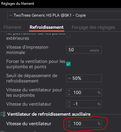

Vous devrez ensuite activer ces ventilateurs dans ce slicer
Le ventilateur additionnel ou auxiliaire dans paramètres de l'imprimante :
Dans réglages du filament => refroidissement (vous devez le mettre à 100% sinon il ne tournera pas)  :

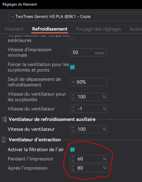

Pour le ventilateur de filtration ou d'extraction dans Réglages filament => refroidissement :
