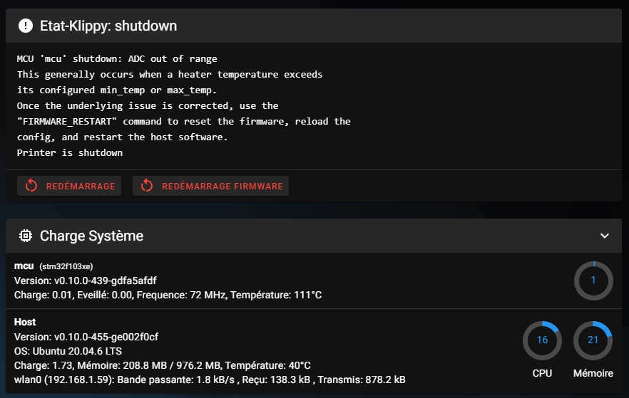

Jeremcol Posté(e) Juillet 25, 2024 Posté(e) Juillet 25, 2024 Rebonjour à tous ! Ma v400 remarchais comme sur des roulettes, et forcément, il a fallu qu'il y ai un nouveau souci ! Et ce coup ci, c'est Klipper qui fait des siennes. La buse c'est bouché. Donc je démonte tout, je remonte tout, et j'en profite pour changer le corps de chauffe et le capteur de température. Et la... PAF ! fin. MCU 'mcu' shutdown: ADC out of range This generally occurs when a heater temperature exceeds its configured min_temp or max_temp. Once the underlying issue is corrected, use the "FIRMWARE_RESTART" command to reset the firmware, reload the config, and restart the host software. Printer is shutdown Plusieurs redémarrage, tenté de remettre les deux anciens capteur... Plus rien. Merci de votre aide par avance.

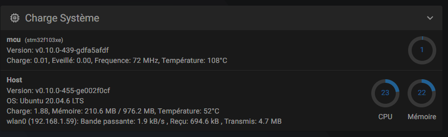

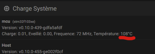

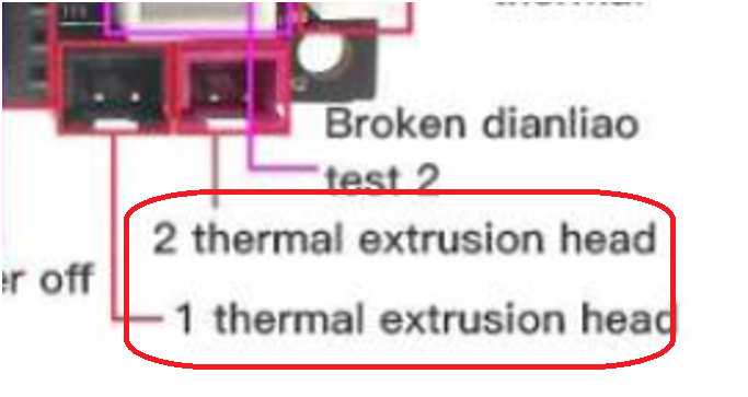

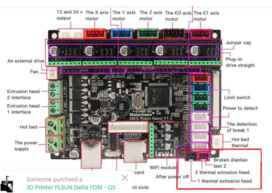

Jeremcol Posté(e) Juillet 26, 2024 Auteur Posté(e) Juillet 26, 2024 En effet je pense que je suis marron : Et il fait 21 degrés dans la pièce et la résistance est à l'air libre. En écoutant ce que tu dis, il y a un port de libre juste à coté pour la sonde de température : Pense tu qu'on pourrais l'utiliser ? Et auquel cas, comment faire ? Merci encore de votre aide très précieuse.

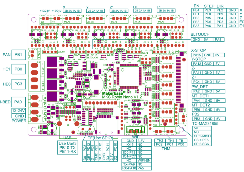

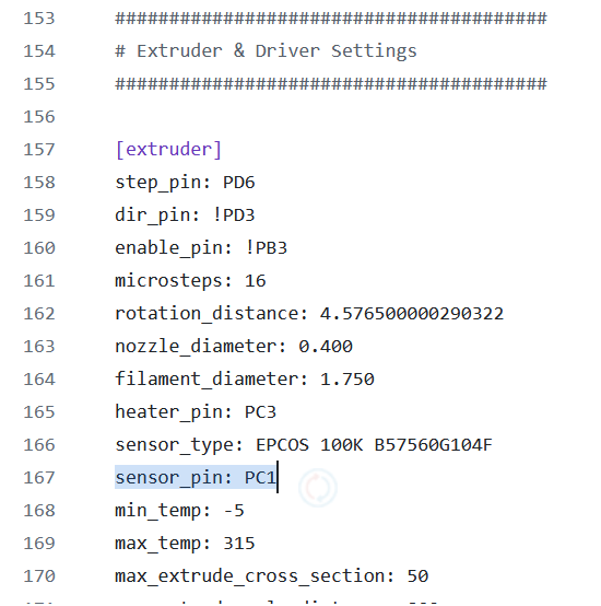

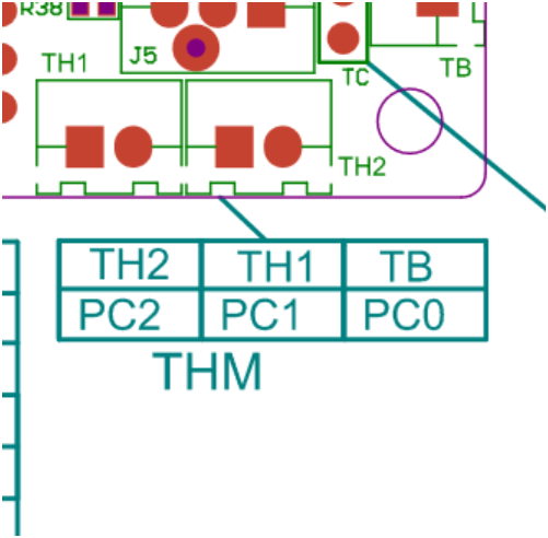

La Bidouille Posté(e) Juillet 26, 2024 Posté(e) Juillet 26, 2024 (modifié) Révéler le texte masqué En effet je pense que je suis marron : Et il fait 21 degrés dans la pièce et la résistance est à l'air libre. Ce sont les températures internes du microprocesseur et du microcontrôleur qui sont indiquées sur la copie d'écran. Il n'y a pas de rapport avec le corps de chauffe et son capteur de température D'ailleurs 108° me semble bien élevé, il faudrait ventiler ps: " il fait 21 degrés dans la pièce" quelle chance. chez moi sans la clim, on approche les…30° Le 26/07/2024 at 07:25, Jeremcol a dit : En écoutant ce que tu dis, il y a un port de libre juste à coté pour la sonde de température Dérouler Il faudra réaffecter la nouvelle gpio (port/connecteur/pin ... dénomination au choix ^^) dans le fichier "printer.cfg" Révéler le texte masqué Reste à trouver le "nom/désignation" de la gpio pour le connecteur 2 disponible (à priori) Peut-être est-ce sérigraphié sur ou sous la carte Révéler le texte masqué Modifié (le) Juillet 26, 2024 par La Bidouille
hyoti Posté(e) Juillet 26, 2024 Posté(e) Juillet 26, 2024 C'est quoi cette température de 108° C ? avec une charge faible en plus; c'est de l'overclocking ?
La Bidouille Posté(e) Juillet 26, 2024 Posté(e) Juillet 26, 2024 (modifié) Edit: A priori les gpio sont PC1 (actuellement utilisé) et PC2 (à priori disponible) Révéler le texte masqué Modifié (le) Juillet 26, 2024 par La Bidouille
PPAC Posté(e) Juillet 26, 2024 Posté(e) Juillet 26, 2024 Le 26/07/2024 at 10:58, hyoti a dit : C'est quoi cette température de 108° C ? Dérouler Surement une erreur de conversion a la lecture ou a l'affichage... Car il me semble qu'un microprocesseur a 108°C en réel cela commence à fumer et a "buger" de partout. (Et, c'est relativement fréquent que les softs qui interprètent la valeur de mesure de température d'un microprocesseur n'ai pas la bonne sonde de définie / la bonne table de conversion ...)
La Bidouille Posté(e) Juillet 26, 2024 Posté(e) Juillet 26, 2024 (modifié) Le 26/07/2024 at 13:30, PPAC a dit : Car il me semble qu'un microprocesseur a 108°C en réel cela commence à fumer et a "buger" de partout Dérouler Par contre... nickel pour chauffer le bed Révéler le texte masqué ..... je suis parti ... Modifié (le) Juillet 26, 2024 par La Bidouille

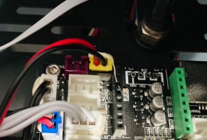

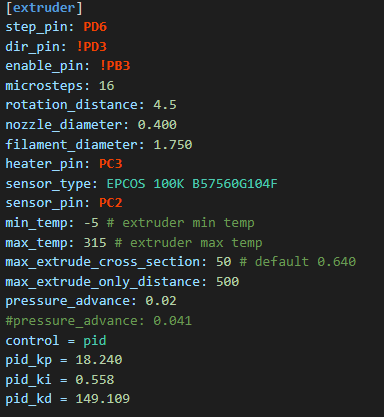

Jeremcol Posté(e) Juillet 26, 2024 Auteur Posté(e) Juillet 26, 2024 Je vais regarder tout ca et essayer de voir ce que ca donne. Merci infiniment de d'avoir pris le temps de m'aider ! Alors j'ai tenté : Et après redémarrage : Ca sent mauvais ^^"

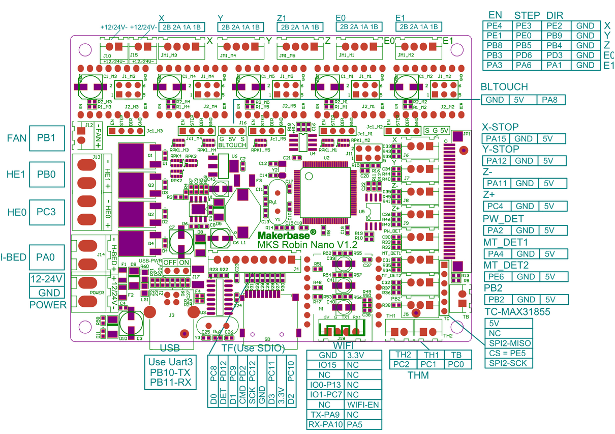

pommeverte Posté(e) Juillet 26, 2024 Posté(e) Juillet 26, 2024 (modifié) Salut, question idiote: tu es sûr qu'il y a quelque chose de branché sur le port TH2 de la carte-mère? Citation Dérouler A priori c'est le cas, mais est-ce que tu confirmes que tu as bien un MKS nano V2? D'après ce dépot github, il y aurait plusieurs possibilités Modifié (le) Juillet 26, 2024 par pommeverte 1
