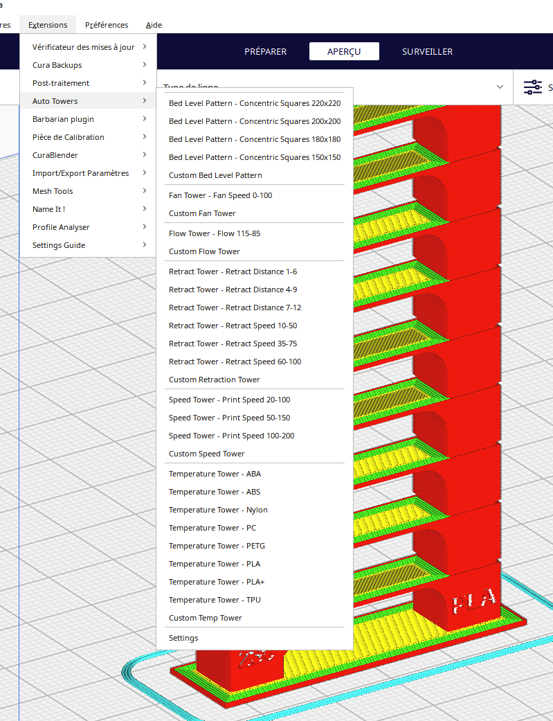

Effectivement je ne trouve plus le plugin "calibration shapes sur le market" place,
et pourtant il fonctionne toujours.
Tu as celui-ci, si tu ne l'as pas déjà mis qui est utile :
https://marketplace.ultimaker.com/app/cura/plugins/Kartchnb/AutoTowersGenerator
Il apparaît sur github, mais après je ne sais pas comment le récupérer ?
https://github.com/5axes/Calibration-Shapes/wiki

@hyotiMerci ! Mais à quoi ça sert exactement ?

il y a 46 minutes, Karine760 a dit :

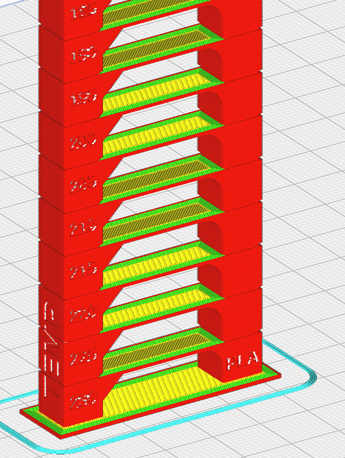

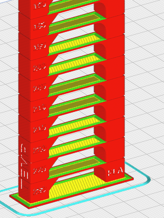

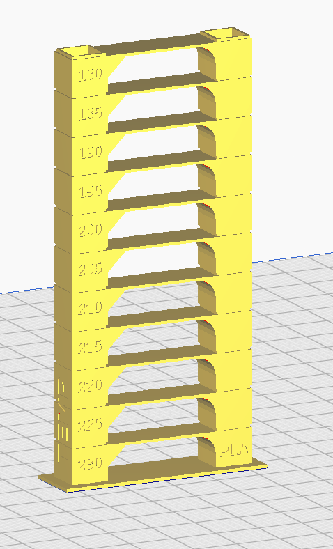

Par exemple, à faire pour le PLA une tour de température pour connaître
une fois la tour faite quelle est la meilleure température pour avoir un bon résultat,
Lors de l'impression il y a un changement de température à chaque zone.
A voir entre le netteté des chiffres, le stringing et le pont.
bien sûr il faut la slicer avec Cura.
Il y a d'autres tours pour régler d'autres paramètres, dans les autotowers (les scripts sont inclus)
