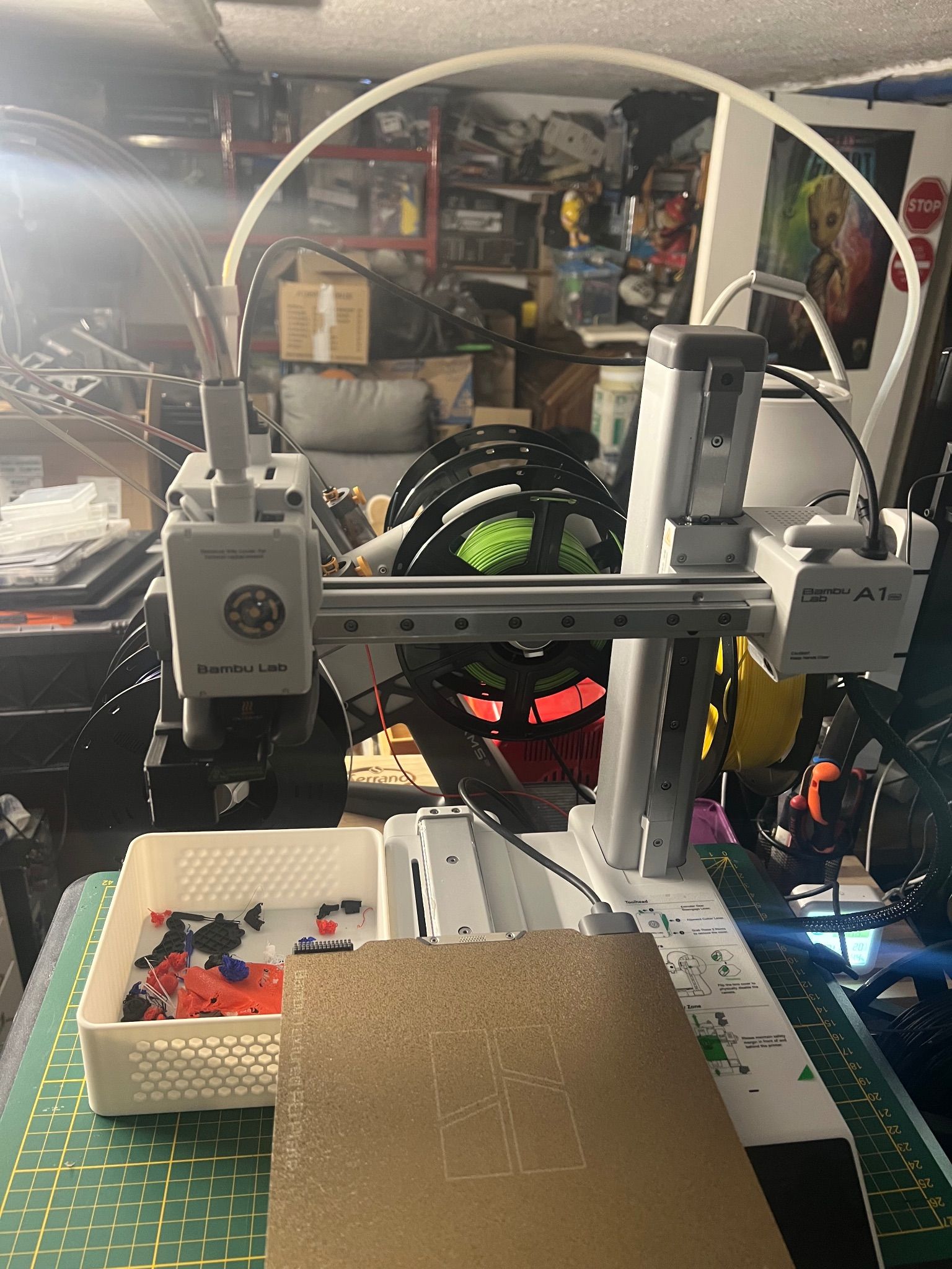

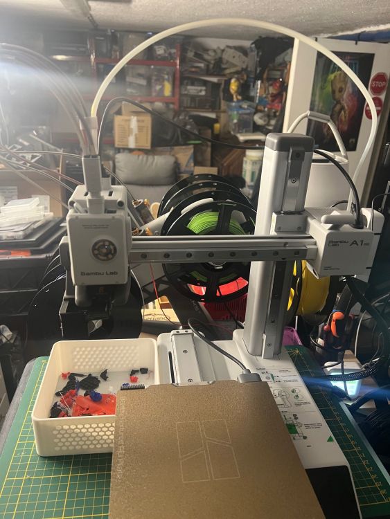

Shrhulk Posté(e) Juillet 27, 2024 Posté(e) Juillet 27, 2024 Bonjour, Que pensez vous de cette imprimante. Je pense remplacer mes Tina 2 & 2s par ce modèle pour mes pièces de petits volumes, mais le résultat avec l'AMS lite est il aussi bon que l'utilisation d'un DRYER chauffant type SUNLU pour le PLA.

MrMagounet Posté(e) Juillet 30, 2024 Posté(e) Juillet 30, 2024 Salut a toi la A1 mini est une excellente machine que j'adore utiliser, elle est d'une précision remarquable, l'AMS ne permet pas de déshydrateur ton filament dans l'etat mais j'ai vue un mode super intéressant qui permet d'intégrer l'AMS LITE dans le S4 regarde ici cela devrait te plaire 2

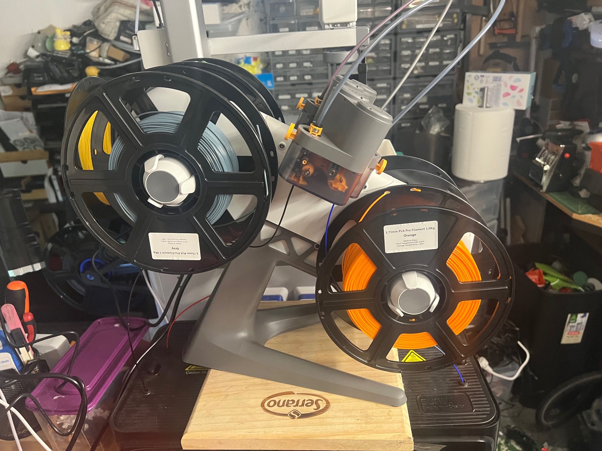

Shrhulk Posté(e) Aout 10, 2024 Auteur Posté(e) Aout 10, 2024 Suite a pas mal de soucis d'enroulage avec le filament FLASHFORGE que j'utilisais jusqu'a présent, je suis passé sur du SUNLU. Pas de problème pour le moment, mais je me demande si les bobine sont directement utilisable sur l'AMS lite ou si je dois prévoir des bobines Bambulab ou faire un adaptateur de diamètre. Comment avez vous réglé les problèmes de compatibilité des bobines avec vos AMS Lite ?

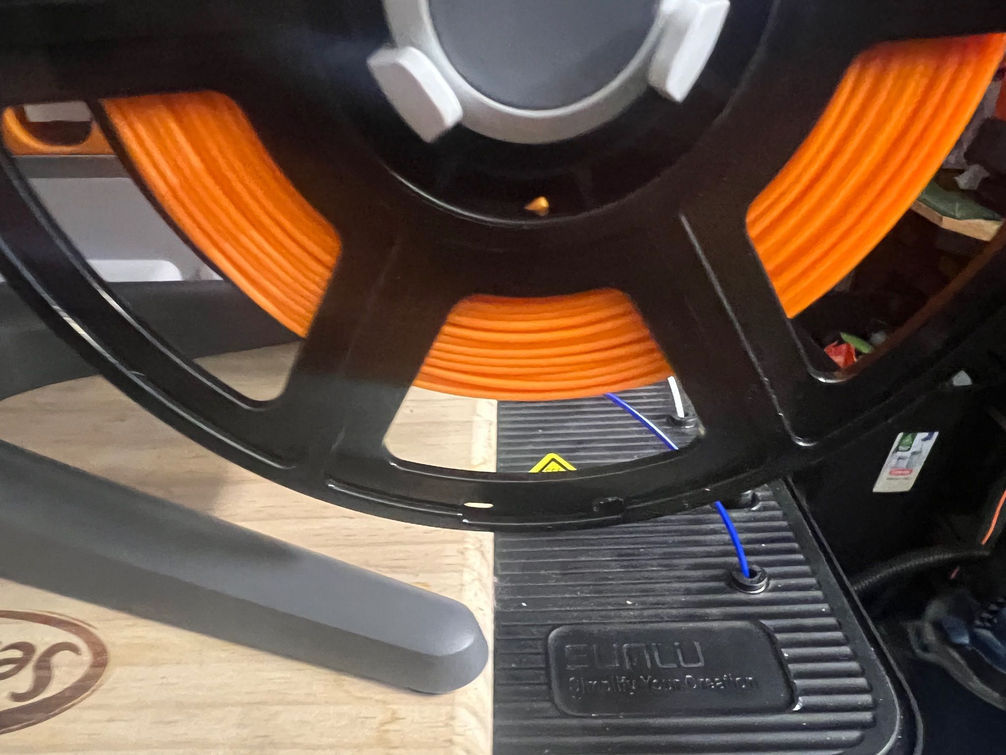

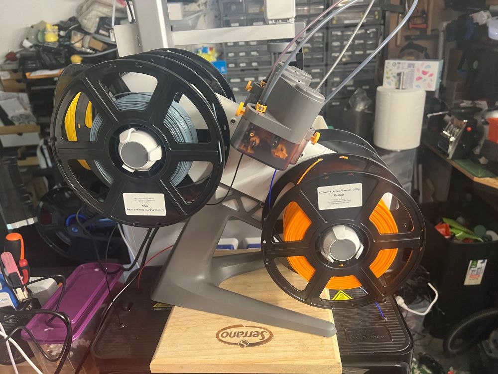

Shrhulk Posté(e) Octobre 6, 2024 Auteur Posté(e) Octobre 6, 2024 (modifié) Finalement je n'ai rien modifié pour connecter les 4 bobines de mon S4. J'ai posé l'AMS dessus et connecté les filaments. Les bobines externes me servent pour le DRAFT avec du PAL pas cher. Pour limiter les débattement du filament au changement de couleur, je vais positionner des tubes à chaque sortie. Pour la mini A1 est trop haute, je vais préparer une étagère afin de positionner l'AMS à la hauteur ou plus haute que l'imprimante. Modifié (le) Octobre 6, 2024 par Shrhulk
