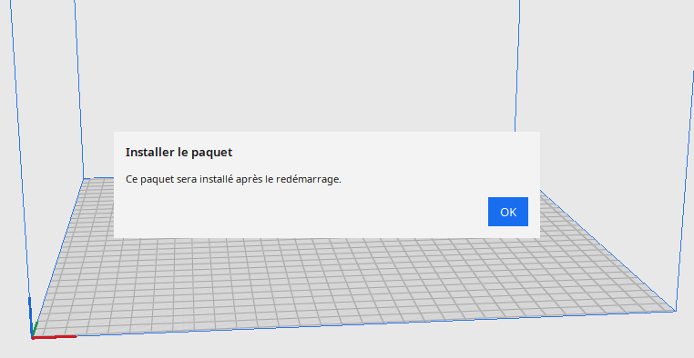

Tu peux éventuellement essayer de passer par la page release du Github.
Récupère le fichier .curapackage.
Ouvre Cura et dépose ce fichier comme tu le ferais avec un  STL
il y a 17 minutes, fran6p a dit :

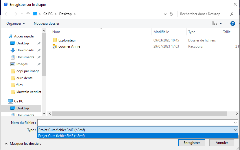

j'ai tout fais comme il a dit, le monsieur, mais rien n'y fait:
je relance, mais  pas de modification
je n'ai pas l'extension "HTML"

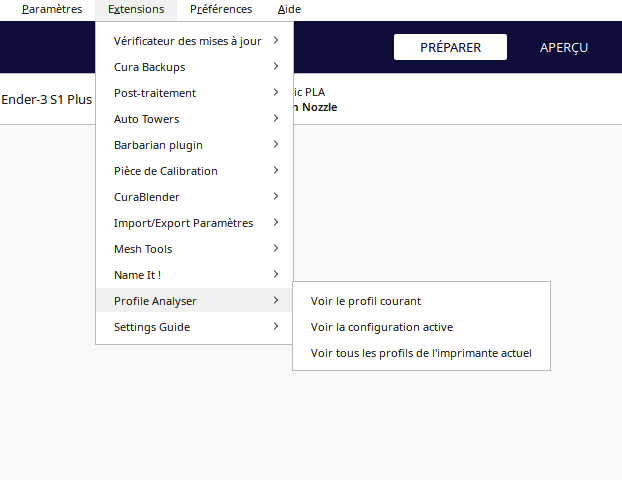

Il y a 8 heures, papagalak a dit :
avez vous une autre solution pour avoir la liste de mes réglages?

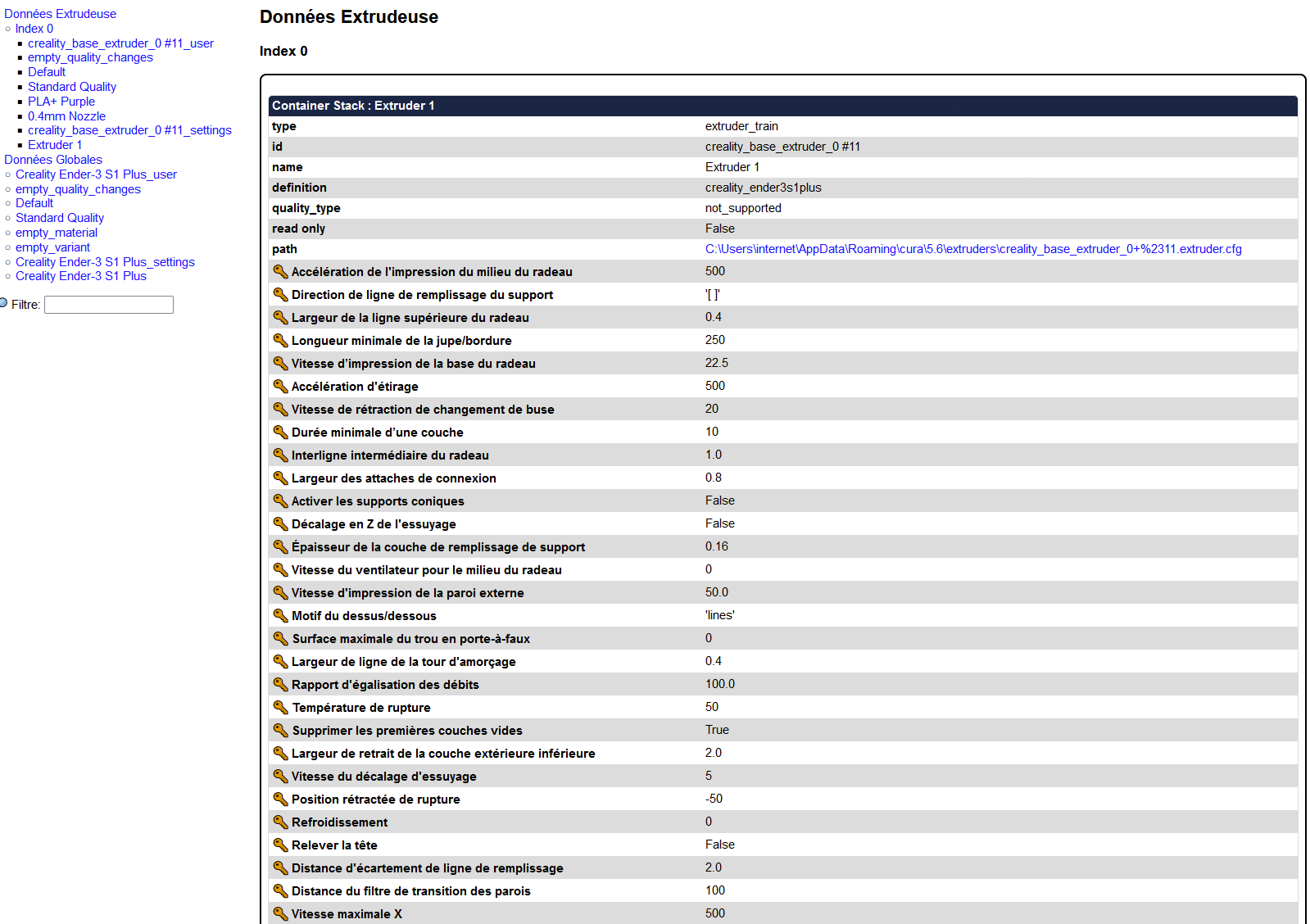

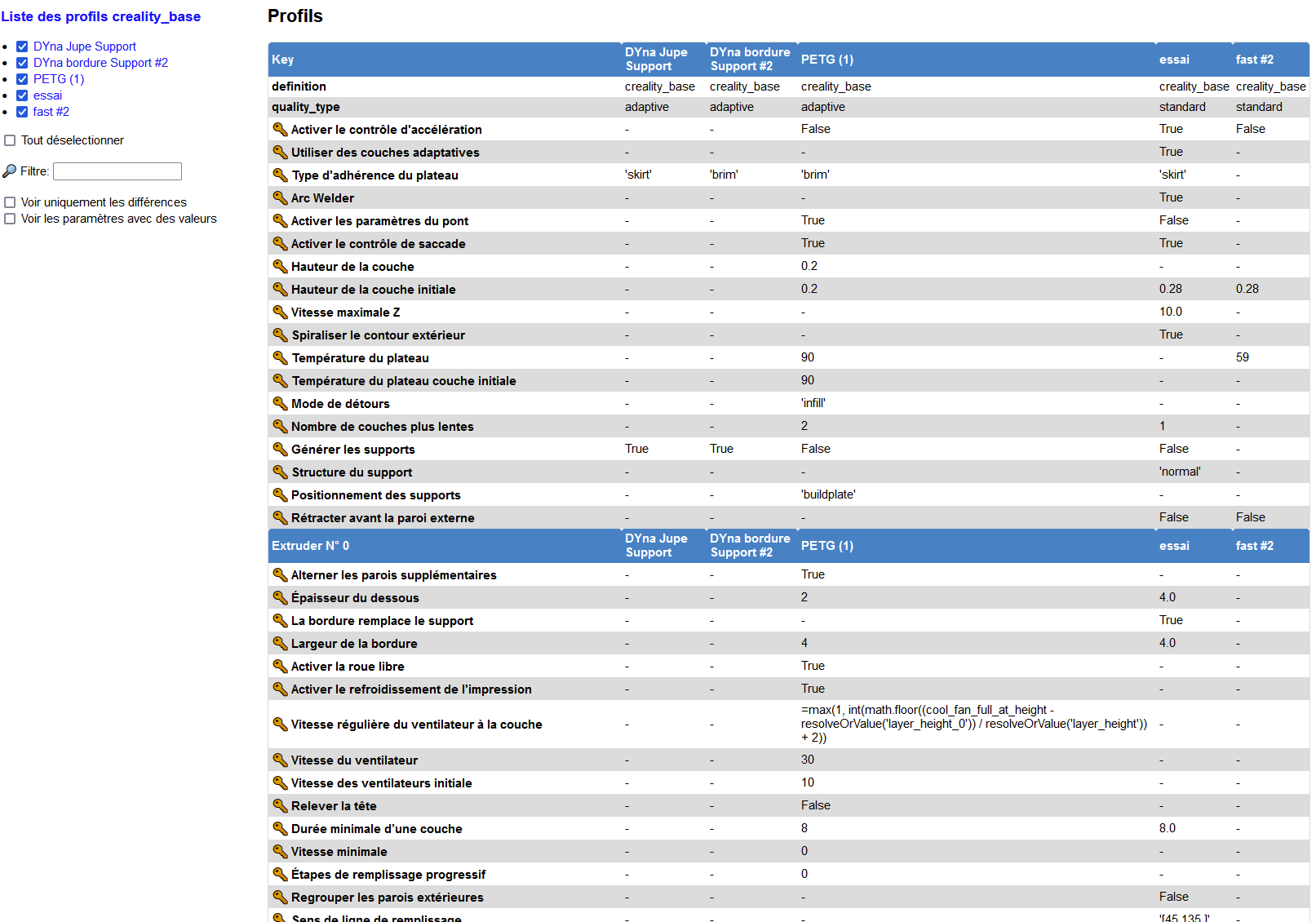

Dans le dernier Cura 5.7.2 tu as l'extension profile analyser. PS avec le 5.6.  aussi.
Qui ouvre une fenêtre dans ton navigateur ici firefox
ou cela,
c'est un fichier HTML , tu peux l'enregistrer ou trouver son chemin.
"file:///C:/Users/internet/AppData/Local/Temp/5-7-2_cura_settings_compare.html"
