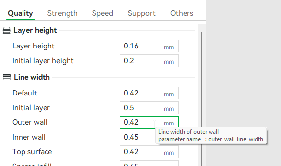

il y a 5 minutes, brad.pitt a dit :
Ensuite je tranche sous Bambu Studio qui fait apparaitre un petit écart, soit 0.42mm (à priori ?).
Surement l'épaisseur des parois extérieures :

ok pour la différences entre 0.44 et 0.42 mais je mesure 0.74mm au pied à coulisse ;-(
K factor = 0.028, débit = 0.95 (diamètre du filament 1.79mm au pied à coulisse)
