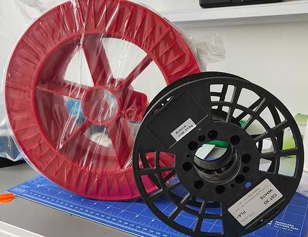

j'ai pris une bobine de PLA recyclé, à 24.49€ pour 2,3kg ça fait du 10,65€/kg.
Çà s'imprime bien, j'ai eût un très beau gris foncé légèrement pailleté (un peu pus clair sur ma 2ème commande) avec un rendu mat.
Gros point négatif par contre parce que j'ai eût droit à 2 blobs dont le premier de 3mm. Comme j'en ait une en stock je vais cette fois la réenrouler sur les bobines d'1kg en la faisant passer par un tube PTFE pour les repérer.
Bobine de malade aussi, je ne sais pas si tous les revendeurs ont des bobines avec un diamètre d'enroulement aussi énorme.

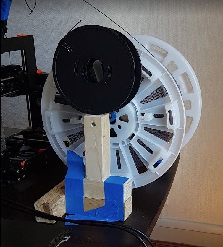

Attention si tu rebobine sur un moyeu plus petit, ton filament risque de se casser en petits morceaux dans les jours à venir.
Fait d'abord un essai sur quelques mètres et laisse le plusieurs jours pour voir la réaction.
Quand je le faisais, je passais la bobine fraichement bobiné au four pour libérer les contraintes internes du filament (en plus de le sécher).

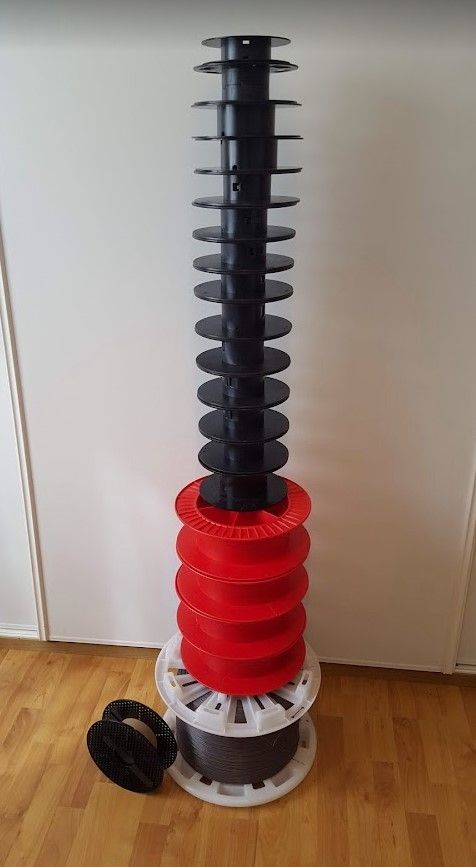

Pour la taille, ça va encore, t'as pas vu les 8kg... 😁
