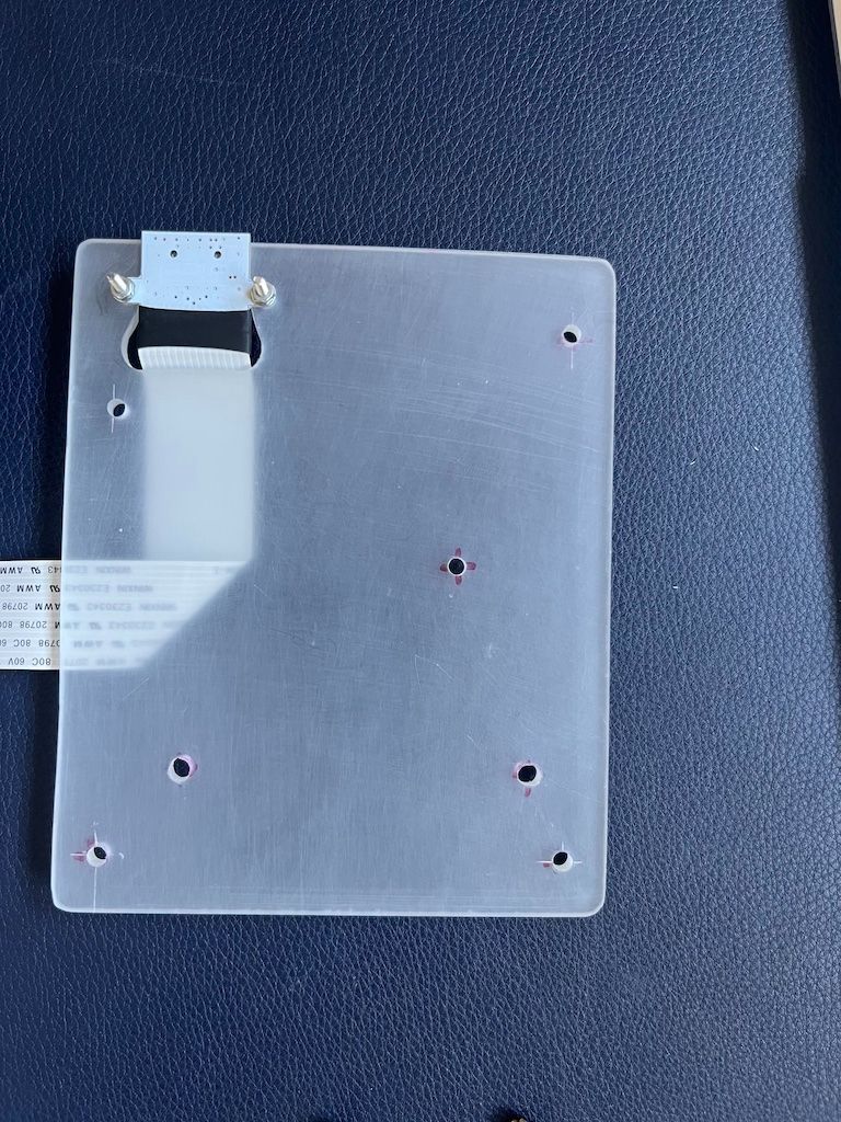

Je pensais par exemple fabriquer une plaque trouée pour adapter les vis de fixation entre l'ancienne et la nouvelle carte, mais je pense que les connecteur cd et usb ne tomberont pas au bon endroit.

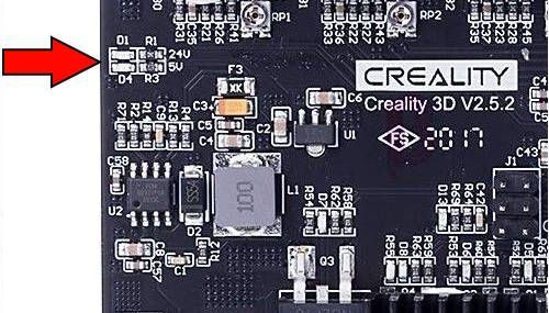

Salut,
il y a une heure, Wappiti a dit :
Pour quelle raison ce composant a grillé, et comment analyser la chose ?
Difficile à dire. Le fusible est à côté du régulateur 3.3V U1 (utilisé pour quoi??? avec un microcontrôleur 5V 🤨)
Si tu mets sous tension, est-ce que les diodes du 24V et 5V sont allumées?
Tu pourrais vérifier que tu n'as pas un court-circuit au niveau la cartouche chauffante, du lit chauffant, des thermistances, du BLTouch (si présent), ...

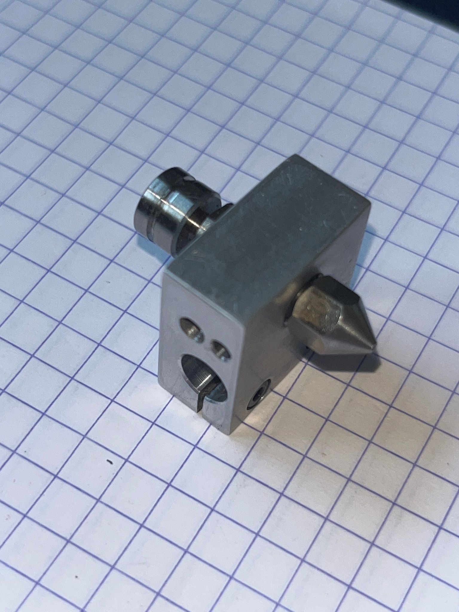

Bonsoir,
j’ai deux sondes de température et deux cartouches de chauffe, même valeurs dans les deux cas et similaire à ce que tu me dit.
cartouche : 15,4 ohms
thermistances  : 92,4 kohms ( il fait 28deg dans la pièce 🥵)
tout cela me semble bien.

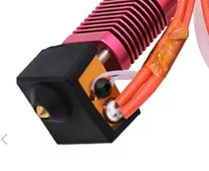

j’ai par contre demonté le bloc de chauffe ce matin et la buse ainsi que le corps juste avant étaient franchement bien bouchés…
Il est maintenant tout popre!
Je m’interroge ( c’est une habitude 🤓) sur l’emplacement de la thermistance:
j’ai un trou sur le hot end qui va jusqu’à la partie au dessus de la buse, et un autre trou a coté, de meme taille mais qui s’arrête disons vers 4mm env.
actuellement je plaçait la thermistance dans ce dernier, l’autre trou est fileté mais j’ai un doute…
Le trou taraudé sert à la vis de maintien du câble de la thermistance alors que le trou lisse de ~4mm de profondeur reçoit la thermistance. Voici une photo d'une tête de Ender 3:
Ok donc c’est ok ici 👍

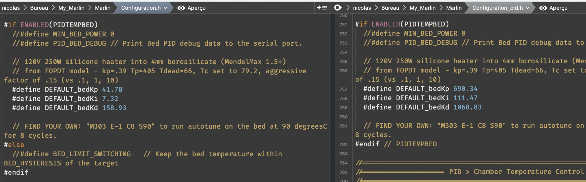

Bonjour tout le monde !
En reprenant des fichiers de configuration de @pommeverte et en configurant pour la dernière version de Marlin, j'ai pu arriver à compiler mon firmware 🙂 !
Je n'ai eu qu'un seul warning", donc rien de bien méchant je pense...
J'ai par contre eu un doute sur certaines valeurs qui n'étaient pas du tout dans le même ordre de grandeur entre les valeurs de la dernière version (par défaut) et celle du fichier de conf adapté par @pommeverte dans le post cité ci-dessus.
N'ayant pas de BLTouch, j'ai modifié certaines valeurs en espérant qu'il n'y aura pas de bugs.
En tous cas ça avance bien 🙂

Salut,
Pour info, dans ce message tu trouveras des fichiers de configuration qui correspondent plus à ton matériel, mais avec un BLtouch en plus.
Pour les valeurs du PID, en effet, les valeurs de droite sont extrêmement élevées. Tu peux laisser les valeurs de gauche. De toute façon, il faudra passer par la case réglage des PIDs, si tu as décommenté //#define PIDTEMPBED :
  • via l'écran, si tu as décommenté :
//#define PID_EDIT_MENU           // Add PID editing to the "Advanced Settings" menu. (~700 bytes of PROGMEM)
//#define PID_AUTOTUNE_MENU       // Add PID auto-tuning to the "Advanced Settings" menu. (~250 bytes of PROGMEM)

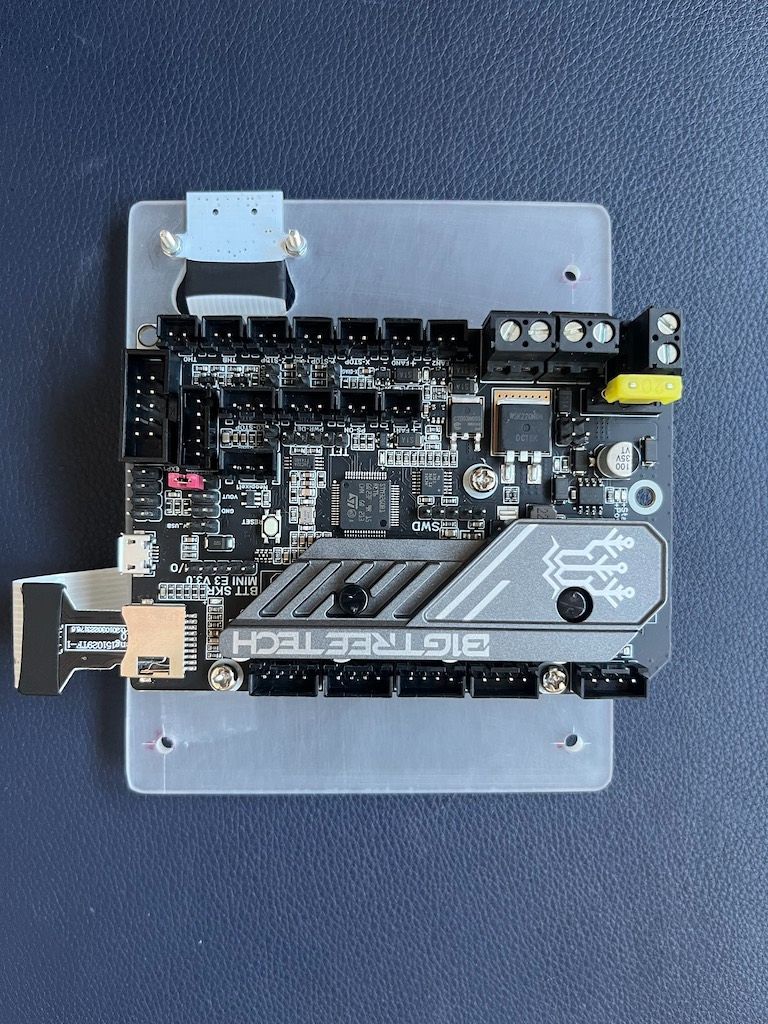

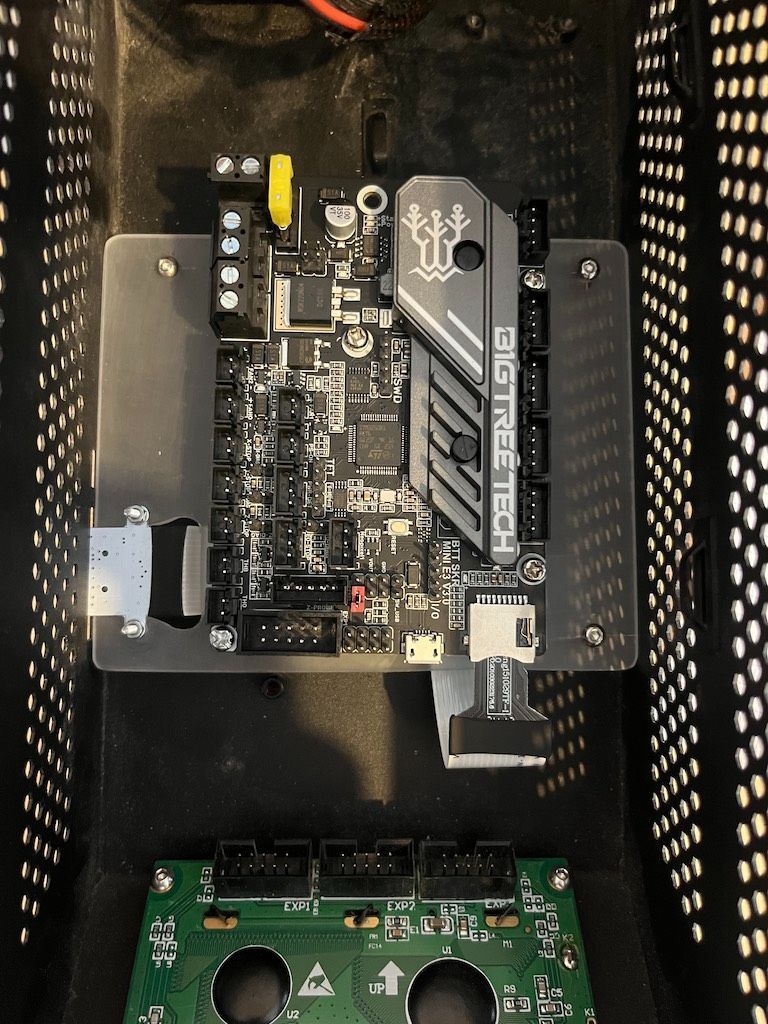

Salut la team 3D 🙂 !
Carte mère reçue hier soir, yesss !
J'ai 3 tonnes de travail au boulot et je serais absent semaine prochaine, mais je vais tenter de brancher la bête (j'ai peur)...

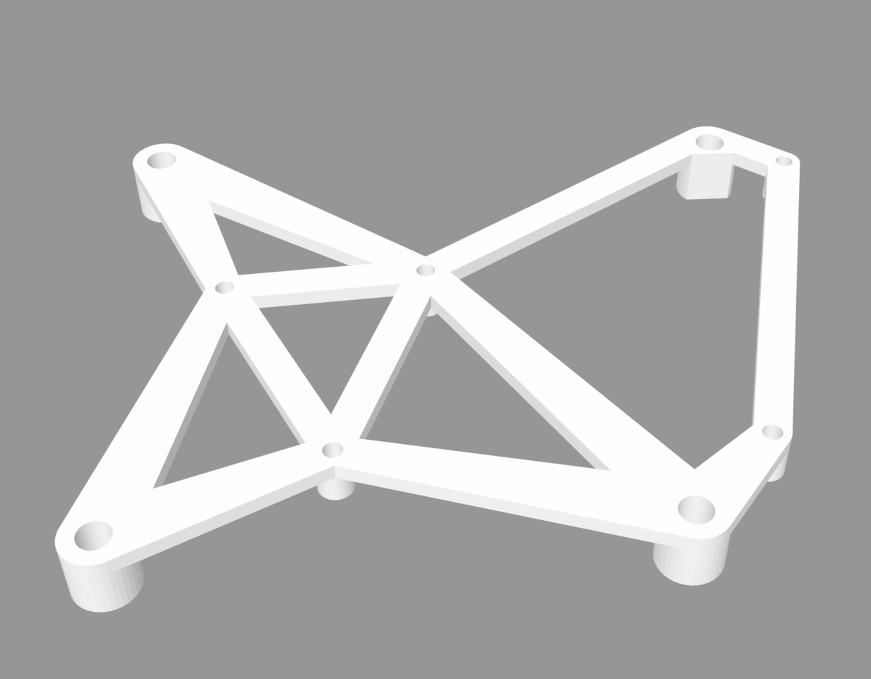

Je pense partir sur une mise en place dans la boitier de la CR10 posée sur un couvercle en plastique et laisser le boitier couché sur le côté (ou genre), le temps de faire mes tests.
- mettre le firmware préparé en amont (en croisant tous mes doigts).
- Imprimer le cube XYZ

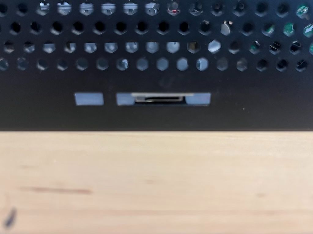

- Imprimer le support de ma carte pour l'adapter au boitier (je pense que le connecteur SD et USB(dont je me fiche pas mal finalement) ne vont pas correspondre.
J'ai commandé un prolongateur micro SD, la seule contrainte ici c'est que même sans carte micro sd la carte mère détecte une présence, logique, mais je n'y avais pas pensé, pas trop grave il suffira de laisser la carte micro sd dans le lecteur.
Pour les branchement, je vais devoir couper quelques câbles mais rien de méchant (cartouche chauffante essentiellement), car le connecteur n'est plus disons dans la carte mais au bord, près de l'alimentation, et surement mieux protégée du coup (fusible ?).
pas vraiment logique 🥴 puisque la V2 n'avait pas ce "problème"

Pour le prolongateur, c'est ce que j'avais lu, mais si c'est corrigé, ben c'est super !

Pour la fixation de la carte, j'ai trouvé un modèle très sobre et léger qui devrait faire le taf.
Il existe des modèles 3D de boitiers pour regrouper la carte et l'écran dans un tout petit boitier, mais je n'ai pas encore compris pour la place de l'alimentation, ce sera peut-être un autre projet dans le futur, même si je préfère avoir un boitier métal plutôt que plastique, des avis la-dessus ?

De mon côté, je suis parti sur ce que j'avais sous la main, un morceau de plexi.
J'ai juste fait une plaque intermédiaire, avec un emplacement pour la carte micro sd, je ne pense pas avoir besoin de la prise USB dans l'immédiat, le firmware se faisant via la carte microSD.
Quelques photos des étapes
La plaque seule
La plaque avec l'extension microSD :
Avec la carte montée dessus :
(On voit que je me suis un peu gourré sur les dimensions, j'aurai dû faire 122x122mm au lieu de 122x100mm)
Fixée au boitier :
Et le connecteur microSD (désolé, photo floue, mais on voit que ça tombe bien 🙂 ) :
Assez content du résultat 🙂 le genre de provisoire qui risque de tenir un bon moment 😊  !
