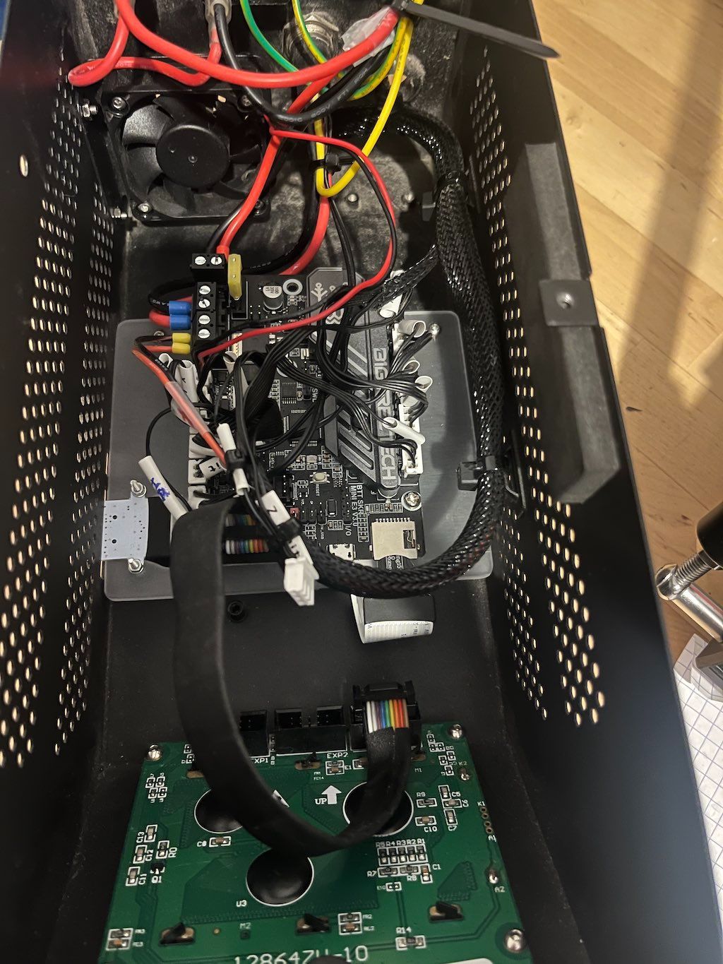

Bon, je viens de recevoir ma nouvelle alimentation, identique en tout point à l'ancienne... sauf qu'elle est neuve 😜
Je me suis donc attaqué au montage, mais je me heurte à quelques interrogations sur les branchements...
J'ai deux cables FAN et K-FAN dont je ne sais pas si je doit les brancher sur FAN0 ou FAN2 (ou FAN1), c'est le terme K-FAN qui me perturbe 🙂
Ensuite j'ai branché deux cables (2pins) x-limit et z-limit sur les connecteurs X-STOP et Z-STOP mais il me reste deux cables X-LIMIT et Z-LIMIT mais en 3 broches... là, je sèche je ne vois sur la carte que deux emplacements "compatibles" : E0-STOP et PWR-DET
Si quelqu'un a une idée (ou deux) ?
Merci à vous !
Excellente journée !
Salut,
  Le 19/09/2024 at 09:03, Wappiti a dit :
Dérouler
Il manque le y-limit...🤔
Normalement, tu devrais avoir: (info trouvée ici)
  • X-Limit, Y-Limit, Z-Limit (2 fils) à connecter respectivement sur X-STOP, Y-STOP, Z-STOP
  • X-LIMIT (3 fils) sur E0-STOP (détecteur de filament)
  • Z-LIMIT (3 fils) est réservé au xxTouch (CRtouch, BLtouch, 3DTouch,...). Comme tu n'en as pas, tu n'es pas obligé de le brancher
Pour ce qui est des ventilateurs:
  • K-FAN est à brancher sur le connecteur FAN0 (refroidissement du filament)
  • FAN sur FAN1 (ventilateur du radiateur de la tête)

Voilà le cablage terminé, avec le ventilo (ici au fond) fixé sur le côté du boitier.
en théorie, j'ai un ventilo 120mm en 12V mais heu, si je peux éviter 🙂
Tu es plus patient que moi 😅. A ta place, j'aurais installé le 4010 dans la tête d'impression et j'aurais lancé une impression sans ventilateur dans le boitier. Si tu as décommenté la ligne suivante du fichier configuration_adv.h:
//#define MONITOR_DRIVER_STATUS
le courant moteur sera réduit automatiquement si la température des pilotes moteur augmente trop, .
Pour info, dans le boitier de mon Alfawise U20, il n'y a que de ridicules radiateurs sur les pilotes (A4988), sans ventilation, à part celle de l'alimentation mais qui éjecte l'air directement à l'extérieur.
Sinon, exceptionnellement, tu peux brancher 2 ventilateurs 12V en série sur du 24V.

Salut la compagnie !
Bon, je n'ai pas pu résister, j'ai allumé mon imprimante et tout semble ok.
L'écran fonctionne !
Donc le branchement sur le port 3 de la carte de l'écran est nickel ! 👍
Au premier démarrage, j'ai vu sur la carte une lumière rouge clignotante (enfin à travers le boitier).
Après quelques recherches, il s'agit d'une mise à jour du firmware...
Comme je pensais à un souci, j'ai arrêté l'imprimante, et au redémarrage cela ce reproduisait (normal in fine, mais sans savoir au début, c'était pas gagné 😜)

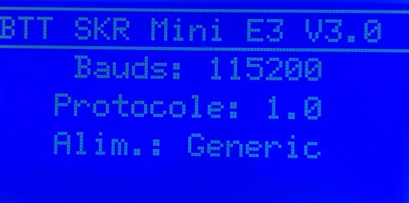

La carte est livrée avec Marlin 2.0 bug fix, et en la laissant allumée, elle passe toute seule (?!?) en Marlin 2.1.2.4
J'ai fait bouger les axes X Y et Z en positif et négatif, et tout est ok de ce côté. 🙂
Le ventilateur du boitier se met en marche de temps en temps, notamment lorsque j'ai fait bougé les axes, donc géré 🙂.

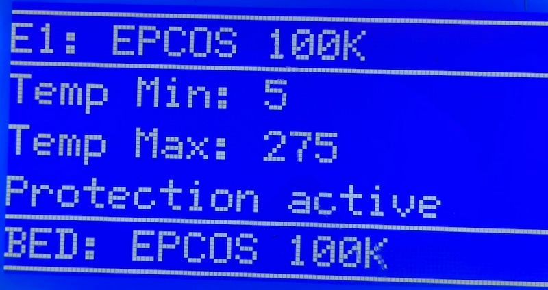

Au démarrage les deux sondes de température me donnent quasi la même valeur , celle de la pièce (chose que je n'avais pas avant sur la buse) 🙂
J'ai monté l'une et l'autre à 30°C et cela fonctionne, celle de la buse est monté à 33°C mais c'est stabilisé, je suppose que cette valeur est approximative, et lié peut-être à la qualité de la sonde...
Bref ça prend bonne tournure !
Prochaine étape, voir si les dimensions du volume d'impression sont bien prises en compte (je ne pense pas), et mettre le Firmware que j'avais préparé.
Ah oui, petit hic, le cable prolongateur du lecteur de carte ne semble pas fonctionner, bizarre, mais je l'ai peut-être mal connecté au niveau de la carte mère (je l'avais testé avant sur mon ordi).
Je n'ai pas réussi à connecter l'imprimante avec Pronterface (je suis sur Mac), mais pas trop grave si tout le reste fonctionne.
Suite au prochain numéro !
Bon, le moteur de l'extruder ne semble pas tourner, température ok, il fonctionnait bien avant sur la CR10 mais j'avais du changer le brochage des pins sur le câble...
Quelqu'un aurait l'info pour un bon câblage du moteur de l'extruder ?
J'ai tenté l'impression du cube de calibration, rien ne se passe bien sûr, mais la buse commence bien l'impression au milieu du plateau, bon signe ça !
Modifié (le) par Wappiti
Salut,
  Le 23/09/2024 at 06:45, Wappiti a dit :
Dérouler
normal, au démarrage, si le microcontrôleur détecte un fichier "firmware.bin" sur la carte µSD, alors il le flashe. Par contre, si tu éteins l'imprimante pendant le flash, il y a de très gros risques que le firmware installé soit corrompu. Dans ce cas, il n'est plus possible de flasher via le lecteur de carte µSD un nouveau firmware 😱
Je te trouve donc chanceux sur ce coup! 😲

Logique, tu n'as pas encore réglé les PIDs, menu:
  • pour la buse: Configuration -> Config. Avancée ->    Température ->    PID Autotune E1:  210
  • pour le lit chauffant: Configuration -> Config. Avancée ->    Température ->    PID Autotune Lit:  70

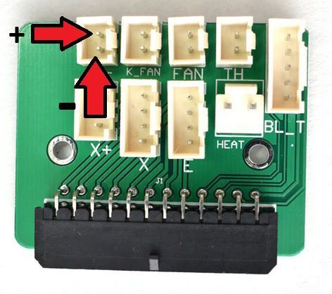

Le fil rouge et noir mis en place pour le montage en prenant un autre ventilo... et c'est là que ma question arrive 😃
Sur le ventilo reçu, les cables rouge et noir sont inversés !
Comme je n'ai jamais utilisé de ventilo hotend, je ne sais pas quel cabalge choisir au final (je peux permuter les connecteurs si besoin même si les couleurs ne correspondront plus.
Quel est la conséquence si je branche le ventilo en l'état avec disons le fils inversés ?
Est ce que le ventilo tourne à l'envers ?
Est-ce qu'il grille (et plus si affinités) ?
Normalement, une fois ce point éclairci je devrait en avoir terminé et je pourrais commencer mes impressions !!

de nos jours, les ventilateurs ont des moteurs brushless, donc si c'est inversé, le ventilateur ne tournera pas. Si c'est un moteur à courant continu, il tournera effectivement à l'envers. Pour le câblage: le fil rouge va sur le + et le noir sur la masse (-).
Pour le sens, il est préférable de souffler sur le radiateur, donc aspirer l'air de l'avant vers le radiateur

  Le 25/09/2024 at 14:07, Wappiti a dit :
ha si, le souci de la rallonge pour la carte SD qui m'oblige à démonter le boitier pour changer de carte... mais pas trop grave encore
Dérouler
ça par contre, je ne pense pas qu'il y ait de solution 🥴 (voir mes réponses précédentes)
Merci @pommeverte !
Pour la rallonge SD j'ai recompilé le firmware en activant une option
// Enable if SD detect is rendered useless (e.g., by using an SD extender)
//#define NO_SD_DETECT
Du coup, je n'ai plus de message d'erreur au démarrage, mais heu... tjs pas de carte SD !
Existe-t-il une autre méthode pour envoyer les GCODEs ?
Via le cable usb et le soft repetier-host, que j'ai réussi à lancer et voir l'imprimante, mais je n'ai pas réussi à envoyer une commande GCODE (pas tout compris là aussi).
Pour le ventilo, le souci c'est de connaitre le branchement sur cette fichue carte de l'axe Z dont la documentation est quasi inexistante !

est-ce que tu peux fournir tes fichiers configuration.h et configuration_adv.h?
  Le 25/09/2024 at 17:40, Wappiti a dit :
Dérouler
Normalement, il suffit de paramétrer le port USB et la vitesse de communication via le bouton Réglages Imprimante en haut à droite. Une fois le fichier Gcode ouvert, tu appuies sur le bouton Imprimer
Dérouler
la bonne nouvelle, c'est que c'est assez standard 😲: (valable pour tout les connecteurs "FAN")
