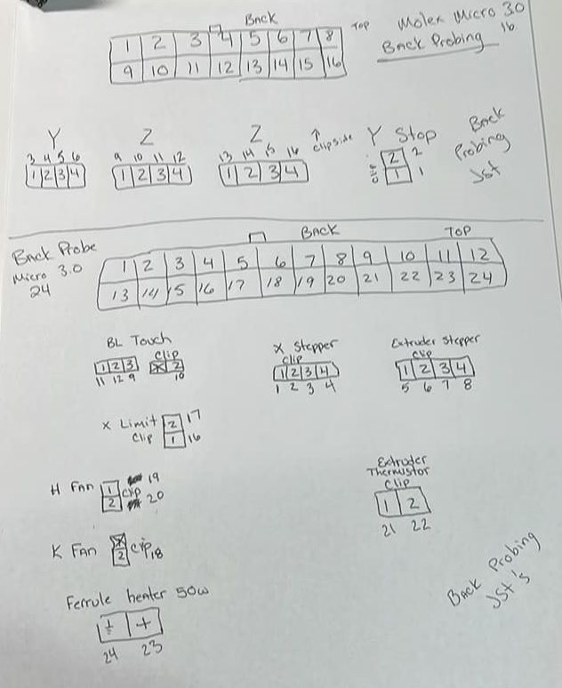

papagalak Posté(e) Septembre 27, 2024 Posté(e) Septembre 27, 2024 (modifié) @Wappiti, voici une etude des connecteurs que j'avais faites lorsque j'ai installé une skr 1.4 turbo dans un boitier CR10 V2, cela peut aider: câblage CR 10 V2.docxFetching info... avec ça tu peux tester si le courant arrive bien sur ta platine intermediaire Modifié (le) Septembre 27, 2024 par papagalak

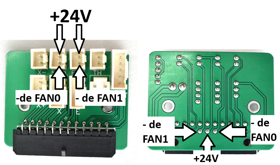

Wappiti Posté(e) Septembre 27, 2024 Auteur Posté(e) Septembre 27, 2024 (modifié) Merci @pommeverte Ce n'est pas cette carte qui est en place sur la CR10v3, ou en tout cas mon imprimante... C'est une sorte de "mélange" entre ta photo et celle-la : la mienne n'a pas de composant dessus (dans mon souvenir, difficile à voir lorsqu'elle est en place). De ce que j'ai pu voir, il y a un lien entre les deux pins [-] des deux connecteurs fan. Indépendamment les deux ventilos fonctionnent correctement. Lorsque j'ai que celui de la buse, sont comportement est normal. Lorsque je branche celui du hotend sur cette carte : rien sur le hotend, celui de la buse fonctionne Lorsque je branche celui du hotend directement sur la carte mère, il fonctionne, mais plus celui de la buse. Ce qui me fait dire que le courant sur le connecteur de la buse arrive uniquement via le cable du ventilo du hotend... Donc je vais faire un autre test en inversant ma rallonge (en tout cas en vérifiant bien le montage, en espérant que pour ça, tout puisse rentrer dans l'ordre. Il ne restera plus que cette histoire d'extrudeur, qui je pense est lié à cette buse en acier... Une idée pour ça ? Modifié (le) Septembre 27, 2024 par Wappiti

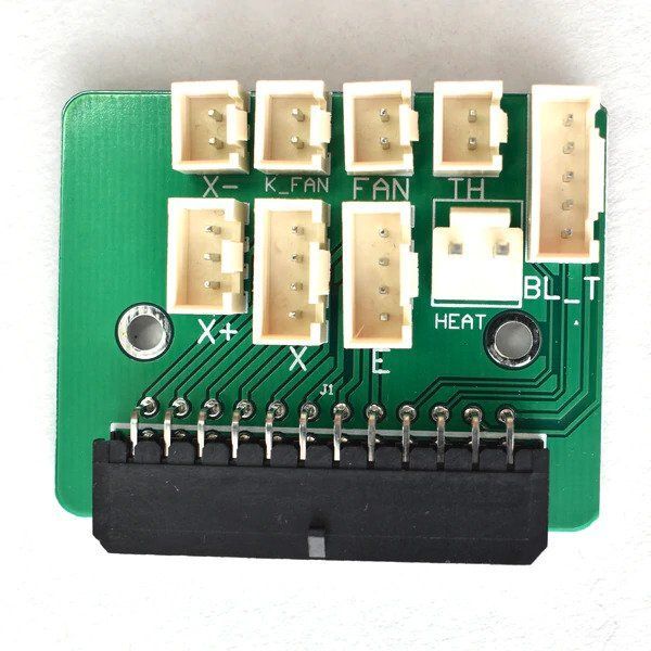

fran6p Posté(e) Septembre 27, 2024 Posté(e) Septembre 27, 2024 (modifié) La carte fille située sous l'extrudeur est bien celle donnée par @pommeverte, celle-là (en tout cas, c'est celle de ma CR10-V2 modifiée) : Un schéma fait à « l'arrache » : Modifié (le) Septembre 27, 2024 par fran6p

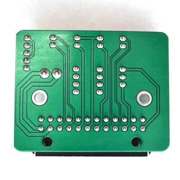

pommeverte Posté(e) Septembre 27, 2024 Posté(e) Septembre 27, 2024 @Wappiti J'imagine que c'est pénible, mais tu n'aurais pas des photos de ta platine (vue de dessus et dessous)? Le 26/09/2024 at 17:42, Wappiti a dit : Je me disais que, peut-être, la buse en acier que j'ai installé demande plus de chaleur pour faire fondre le filament ? Dérouler oui, normalement, il faut augmenter la température (de mémoire entre 5 et 10°C)
papagalak Posté(e) Septembre 27, 2024 Posté(e) Septembre 27, 2024 (modifié) @pommeverte la platine est celle que @fran6p à montrée( il a la même et moi aussi) si le ventilo fonctionne sur la CM et pas depuis la platine il y forcement un mauvais branchement Modifié (le) Septembre 27, 2024 par papagalak
Wappiti Posté(e) Septembre 27, 2024 Auteur Posté(e) Septembre 27, 2024 (modifié) Bon ben autant pour moi @fran6p et @papagalak, il s'agit bien de la même carte ! Merci pour le schéma @pommeverte : Oui, j'avais gardé de mettre 10°C de plus, mais comme ma sonde de température (et surement mon ancienne carte) étaient défectueuse, je ne pouvais pas monter plus que 173°C (avec une buse laiton), mais en démarrant l'imprimante, j'avais en température initiale un truc genre 85°C... ---------- je viens de tout redémonter, j'ai refait le branchement sur la carte mère, changé le cable du ventilo hotend par un avec la bonne connectique, et ... ben le ventilo de la buse tourne, mais pas celui de la hotend est-ce que pour tester je peux inverser les deux ventilos sur la platine ? Modifié (le) Septembre 27, 2024 par Wappiti

Wappiti Posté(e) Septembre 27, 2024 Auteur Posté(e) Septembre 27, 2024 Voila deux photos de ma platine :
pommeverte Posté(e) Septembre 27, 2024 Posté(e) Septembre 27, 2024 Le connecteur du ventilateur du radiateur (fils noir-jaune) ne semble pas inséré complètement Et coté carte-mère, ce serait possible d'avoir des photos? Est-ce que tu as un multimètre? 1

Wappiti Posté(e) Septembre 28, 2024 Auteur Posté(e) Septembre 28, 2024 Hello tout le monde ! Bon, j'ai démonté la platine, et retiré le gros scotch noir en tissu dessous pour vérifier les soudures, tout me semble ok, sauf peut-être une (voir photo)... Côté connecteurs FAN, pas de soucis Côté carte mère les branchements sont ok, si ce n'est que pour le FAN0 , il n'y a que le câble moins. J'ai fait un test en inversant les deux ventilos sur la platine, le résultat est identique, mais inversé Le ventilo du hotend se mets en route autour des 50°C et le ventilo de la buse ne tourne pas. -> les deux ventilos sont ok ! J'hésite à inverser les connecteurs sur la carte mère... Je me demande aussi si le fil unique est vraiment à sa place... Si vous pouviez me dire ce que vous en pensez ? Pour moi : Genre intervertir FAN0 et FAN1

pommeverte Posté(e) Septembre 28, 2024 Posté(e) Septembre 28, 2024 Salut, Le 28/09/2024 at 16:28, Wappiti a dit : Si vous pouviez me dire ce que vous en pensez ? Dérouler que tu touches ta bille sous Powerpoint plus sérieusement, le schéma est correct Le 28/09/2024 at 16:28, Wappiti a dit : J'hésite à inverser les connecteurs sur la carte mère... Dérouler il n'y a aucun risque, mais je doute que ça change quoi que ce soit ... Le 28/09/2024 at 16:28, Wappiti a dit : Je me demande aussi si le fil unique est vraiment à sa place... Dérouler oui, il l'est
Wappiti Posté(e) Septembre 29, 2024 Auteur Posté(e) Septembre 29, 2024 (modifié) Bonjour l'équipe 3D ! J'espère que vous passez un bon Dimanche ? J'ai fait "au propre" le schéma de @fran6p, merci à toi Je n'ai pas les variables exactes de ce que fait chaque câble, et je n'ai repris que la platine, donc la molex 30 broches. Concernant les prises de tension, j'avoue avoir un peu la trouille (j'aime pas l'électricité) Je peux tenter de mesurer la continuité par contre, je vous ferais un retour (après tout, je n'ai que 3-4 fils à tester). @pommeverte : Ce n'est pas Powerpoint, mais un logiciel vectoriel disponible que sur Mac <Modération> Le PDF a été modifié, voir quelques posts plus bas pour récupérer la nouvelle version. </> Modifié (le) Septembre 30, 2024 par fran6p 1
