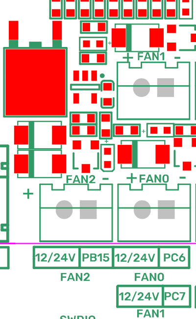

Wappiti Posté(e) Septembre 30, 2024 Auteur Posté(e) Septembre 30, 2024 (modifié) Sinon, pour l'approche relative aux fichiers de conf ? j'ai trouvé ce genre de ticket, vous en pensez quoi ? ou celui-la Je vais tester les gcodes et je vous fait un retour, besoin de chauffer ou pas pour ces tests ? Voici pour info les noms des connecteurs sur le pdf de la doc officielle : Modifié (le) Septembre 30, 2024 par Wappiti

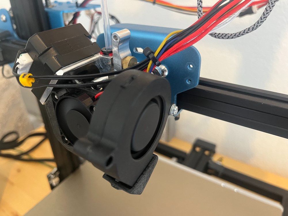

Wappiti Posté(e) Septembre 30, 2024 Auteur Posté(e) Septembre 30, 2024 (modifié) Bon, La commande pour arrrêter les ventilos ne fonctionne pas depuis le GCODE Pour démarrer le ventilo de refroidissement du radiateur, le GCODE fonctionne et le ventilo tourne ! Pour celui de la buse, cela ne fonctionne pas car la buse ne chauffe pas, logique. Par contre, en ayant démarré le radiateur de refroidissement, puis en lançant une impression, les deux ventilos tournent !!!!! Champagne ! Bon, comme j'ai la poisse, j'ai bien sûr oublié de calibrer le plateau, et je l'ai bien rayé (c'est costaud une buse en acier) ! Et par contre, j'ai un bruit de claquement sur la partie "levier" (la molette en laiton) du direct drive, je l'ai pourtant bien réglé... Ce n'est pas un bruit comme le moteur pas à pas qui patine (ça me l'avait déjà fait une fois y'a longtemps), mais vraiment au niveau de cette molette (micro swiss NG), et ça, c'est nouveau pour moi. Bien sûr, du coup, je n'ai pas de filament en sortie, j'ai réussi dans l'aprés-midi, en poussant le fil à avoir un peu de filament fondu en sorti, mais genre 2cm... Donc prochaine étape essayer d'avoir un filament ! Pour le reste, je pense que c'est ok, peut-être checker les fichiers GCODE et ajouter la commande pour démarrer le ventilo à chaque impression, ou l'ajouter dans le firmware ? Bonne soirée à vous ! Modifié (le) Septembre 30, 2024 par Wappiti
pommeverte Posté(e) Septembre 30, 2024 Posté(e) Septembre 30, 2024 (modifié) Le 30/09/2024 at 16:56, Wappiti a dit : Pour celui de la buse, cela ne fonctionne pas car la buse ne chauffe pas, logique Dérouler euuuuuuh, ben non, pas logique du tout! ça devrait fonctionner Le 30/09/2024 at 16:56, Wappiti a dit : Par contre, en ayant démarré le radiateur de refroidissement, puis en lançant une impression, les deux ventilos tournent !!!!! Dérouler Est-ce que le ventilateur "du filament" tourne à partir d'une certaine hauteur, comme paramétré dans le trancheur? ou il est à 100% dès le début? Le 30/09/2024 at 16:56, Wappiti a dit : Et par contre, j'ai un bruit de claquement sur la partie "levier" (la molette en laiton) du direct drive, je l'ai pourtant bien réglé... Dérouler est-ce que tu peux rappeler si tu as déjà réussi à imprimer avec cet extrudeur ou si tu viens de l'installer? Tu as peut-être une pièce qui empêche le galet du levier d'appuyer sur le filament? est-ce que tu as essayé de rétracter le filament pour voir si il était entrainé? Sinon, il faudrait démonter la tête pour vérifier si quelque chose obstrue le passage du filament. si le filament sort en poussant, c'est que le passage est libre normalement Il faudra penser à mettre à jour les pas/mm de l'extrudeur avant de le calibrer. Dans la documentation, la valeur standard est de 400 pas/mm Le 30/09/2024 at 16:56, Wappiti a dit : Pour le reste, je pense que c'est ok, peut-être checker les fichiers GCODE et ajouter la commande pour démarrer le ventilo à chaque impression Dérouler En attendant de comprendre pourquoi ce n'est pas automatique, tu peux ajouter la commande après le G28 du Gcode de démarrage Modifié (le) Septembre 30, 2024 par pommeverte

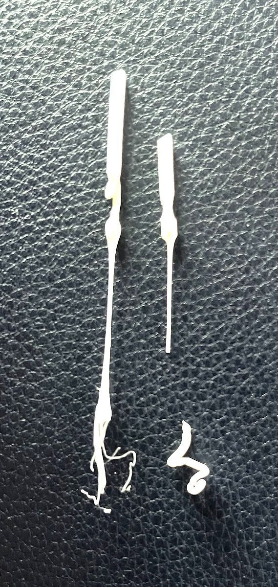

Wappiti Posté(e) Octobre 1, 2024 Auteur Posté(e) Octobre 1, 2024 (modifié) Bonjour tout le monde, Mon extrudeur fonctionnait parfaitement, j'ai bien remis le gcode permettant d'enregistrer les bonnes valeurs (enfin, il marque bien "Saved!" à la fin M92 E400 ; Set E Steps to 400 M500 ; Store Settings M117 Saved! J'ai retenté quelques trucs, comme retirer le filament (en suivant les menus). Voici le résultat : Le serpentin est généré en poussant à la main sur le fil pour voir si cela sortait bien, mais je dois pas mal forcer je trouve... mais plus comme si ca bloquait en sortie et non au niveau de l'entrainement, donc peut-être la buse en acier (je peux remettre une buse en laiton). Pour info ici, buse à 210°C (acier oblige). Les deux autres morceaux de filament sont lors de l'extraction, celui qui est un peu bizarre est le premier. Concernant les ventilos, je pense que je suis pas trop mal, en tout cas au niveau des branchements. Celui du refroidissement du radiateur se mets en route de temps en temps durant l'impression, ce qui laisse supposer qu'il est géré. Celui de la buse se met en route à partir de 50°C et tourne en permanence. Modifié (le) Octobre 1, 2024 par Wappiti
papagalak Posté(e) Octobre 1, 2024 Posté(e) Octobre 1, 2024 Le 01/10/2024 at 06:53, Wappiti a dit : Concernant les ventilos, je pense que je suis pas trop mal, en tout cas au niveau des branchements. Dérouler perso le mien lorsqu'il se met en route il tourne tout le temps, cela empêche une accumulation de chaleur dans le dissipateur thermique
fran6p Posté(e) Octobre 1, 2024 Posté(e) Octobre 1, 2024 Le 01/10/2024 at 06:53, Wappiti a dit : peut-être la buse en acier Dérouler Fortement probable On les utilise normalement avec des filaments abrasifs. Comme ce matériau est nettement moins bon conducteur de chaleur que le laiton, il faut pour le même filament augmenter la température d'extrusion de 10 - 20 °C.
pommeverte Posté(e) Octobre 1, 2024 Posté(e) Octobre 1, 2024 (modifié) Salut, Le 01/10/2024 at 06:53, Wappiti a dit : Celui du refroidissement du radiateur se mets en route de temps en temps durant l'impression, ce qui laisse supposer qu'il est géré. Celui de la buse se met en route à partir de 50°C et tourne en permanence Dérouler conclusion, le branchement des 2 ventilateurs est inversé, non? ... Le 01/10/2024 at 06:53, Wappiti a dit : je peux remettre une buse en laiton Dérouler ce serait une bonne idée. Tu as suffisamment de problèmes à régler. Chaque chose en son temps En passant, tu n'as pas répondu à cette question: Le 30/09/2024 at 17:28, pommeverte a dit : est-ce que tu peux rappeler si tu as déjà réussi à imprimer avec cet extrudeur ou si tu viens de l'installer? Dérouler Modifié (le) Octobre 1, 2024 par pommeverte

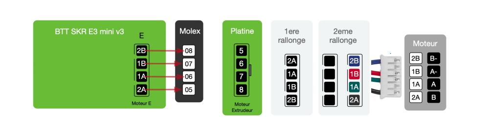

Wappiti Posté(e) Octobre 1, 2024 Auteur Posté(e) Octobre 1, 2024 Je pense savoir ce qui se passe... Enfin, je vais tester : le cable du moteur de l'extrudeur est peut-être mis à l'envers je galère à chaque fois pour lui car je passe par une rallonge qui interverti le cablage et la note de micro swiss indique de faire TRèèèèèèS attention à utiliser le "bon" câble... Moi je veux bien Je vais reprendre les schémas et voir comment faire. Côté buse, j'en ai placé une en laiton, et effectivement le filament sort bien. @pommeverte : si si j'ai répondu à ta question, oui j'imprime parfaitement avec cet extrudeur, mais du coup j'hésite avec la nouvelle carte...

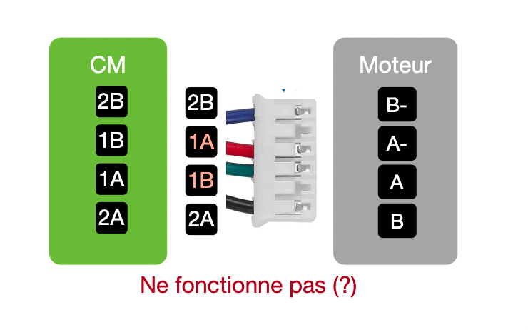

Wappiti Posté(e) Octobre 1, 2024 Auteur Posté(e) Octobre 1, 2024 pfiuu ! je tente de comprendre le cablage pour le moteur de l'extrudeur, mais je ne sais pas trop comment finir mon schéma. sur la platine, j'ai une petite rallonge 4 pins, avec les deux cables du centre inversés. cette rallonge se branche sur le câble qui va vers le moteur, qui lui aussi inverse les deux fils du milieu (?!?) Si je tente de remettre cette rallonge "droite", cela ne fonctionne pas, le moteur refuse de tourner. Du coup, j'ai fait la continuité des fils (tiens, je pourrais le faire d'un bout à l'autre (carte-mère <--> moteur) Voici mon schéma, surement pas juste : Si quelqu'un peux m'aider et m'indiquer par exemple quel est la câblage attendu pour le moteur d'extrusion (peut-être spécifique avec le micro-swiss NG, mais pas sûr car le câble vendu est juste croisé sur les 2 fils du milieu). Merci d'avance et bonne soirée ! Nicolas
pommeverte Posté(e) Octobre 1, 2024 Posté(e) Octobre 1, 2024 Le 01/10/2024 at 14:09, Wappiti a dit : si si j'ai répondu à ta question Dérouler désolé, je n'avais pas les yeux en face des trous Le 01/10/2024 at 17:51, Wappiti a dit : Si quelqu'un peux m'aider et m'indiquer par exemple quel est la câblage attendu pour le moteur d'extrusion Dérouler je ne comprends pas trop pourquoi tu te poses toutes ces questions: il n'existe pas de standard pour le branchement des Nema. Comme ton extrudeur est prévu pour une CR10 V3, alors tu as juste à utiliser le câble fourni par Micro-swiss pour que le moteur soit correctement alimenté . Si ton moteur ne tourne plus, c'est parce que les fils des bobines A et B ne sont plus reliées aux sorties A et B du pilote de moteur. Si tu as une inversion entre A- et A+ et/ou entre B- et B+, le seul risque, c'est que ton moteur tourne à l'envers. Il suffira alors d'inverser 1 des 2 paires.
papagalak Posté(e) Octobre 1, 2024 Posté(e) Octobre 1, 2024 Pareil que @pommeverte, si ton moteur tourne bien sans la rallonge alors il te suffisent vérifier que les fils so y t au même endroit
Wappiti Posté(e) Octobre 1, 2024 Auteur Posté(e) Octobre 1, 2024 (modifié) Le 01/10/2024 at 18:18, pommeverte a dit : Je ne comprends pas trop pourquoi tu te poses toutes ces questions Dérouler Peut-être parce qu'il ne me reste quasi que ça avant de pouvoir imprimer ? Peut-être parce que ça m'énerve (non, je suis d'un naturel très patient, déformation professionnelle) ? Peut-être aussi parce que dans un sens cela ne fonctionne pas bien, le moteur tourne, mais le filament n'est pas poussé. Et si j'inverse les fils au centre, le moteur fait de suite un bruit assez fort dès qu'il se met en route ! Du coup, je ne sais plus trop quoi faire... Voici un schéma simplifié, en l'état (je vais réessayer demain) cela ne semble pas fonctionner). Je comprend (un peu) que les moteurs réagissent juste à un signal électrique, et que selon quelle paire est alimentée, alors il va tourner dans un sens ou l'autre (en gros, peut-être que les deux paires travaillent ensemble). Mais là, on dirait que pour l'extrudeur, c'est différent... Je ne lache rien, et vous remerci grandement pour votre patience !! Modifié (le) Octobre 1, 2024 par Wappiti
pommeverte Posté(e) Octobre 1, 2024 Posté(e) Octobre 1, 2024 Si ton extrudeur tourne mais que le filament n'est pas correctement entrainé, ce n'est donc pas au niveau du câblage qu'il faut s'attarder. Soit le courant du moteur n'est pas assez élevé, soit c'est au niveau de la tête (ressort du levier de plaquage pas assez comprimé,...). Mais le plus surprenant, c'est que tu dis: Le 01/10/2024 at 14:09, Wappiti a dit : Côté buse, j'en ai placé une en laiton, et effectivement le filament sort bien Dérouler Donc tu n'as pas de problème ... honnêtement, je suis perdu Quelle distance et vitesse de rétraction as-tu? normalement, c'est autour de 1mm à 25mm/s. Le 01/10/2024 at 19:04, Wappiti a dit : Peut-être parce qu'il ne me reste quasi que ça avant de pouvoir imprimer ? Dérouler tu confirmes que tu avais une inversion des câbles des ventilos de la tête?
Wappiti Posté(e) Octobre 2, 2024 Auteur Posté(e) Octobre 2, 2024 (modifié) @pommeverte : le filament sort bien en poussant à la main le filament J'ai pense vraiment à une inversion de phase, je vais tenter de clarifier mes branchements. Pour être honnête je ne suis plus sûr de mon câblage pour le moteur d'extrusion... Du coup, je vais partir "droit", jusqu'au moteur, et là, je pourrais facilement déplacer les câble au bon endroit... Actuellement il y a une petite rallonge sur la platine qui est déjà "croisée", et qui est connectée au moteur via un câble "à nouveau" croisé... je vais mettre la petit cable en sortie de la platine droit, et je vais croiser les fils du milieu sur le dernier câble. Je vous tiens au courant (c'est le mot) Modifié (le) Octobre 2, 2024 par Wappiti
Wappiti Posté(e) Octobre 3, 2024 Auteur Posté(e) Octobre 3, 2024 (modifié) Bonsoir la team ! J'ai une super nouvelle : il semblerai que j'ai enfin trouvé le bon câblage pour mon extrudeur !!! j'ai pris les connectiques sur la carte mère, j'ai suivi vers la platine, puis la première rallonge que j'ai mis droite (mêmes fils), puis pour la rallonge connectée au moteur, j'ai inversé les deux fils comme indiqué dans pas mal de cas, y compris sur le câble officiel de chez micro swiss ---> le moteur faisait un bruit... J'ai testé d'autres câblages disons "étranges" en gardant la main sur l'interrupteur ---> boarf. Puis je me suis dit, et pourquoi pas simplement câbler tout droit (encore), et là bingo, ça roule ! J'ai fait une vidéo que je posterai peut-être, pas d'un grand intérêt ici car j'ai un autre souci, mais gérable plus facilement Je pense donc en avoir ENFIN terminé avec les branchements. Je suis aussi heureux car je ne vous emm..bêterai plus avec tout ça (vous inquiétez pas, j'aurai d'autres questions à l'avenir ). Je vous joint une photo de mon print, il est très moche, arrêté au tout début, mais il existe, whaou, j'en ai la larme à l'oeil Il me reste à régler le nivellement du plateau, et comprendre pourquoi cela ne tient pas au lit (buse : 200°C, plateau : 56°C) Merci encore pour votre patience les gars, sans vous je pense que j'aurai abandonné ! Modifié (le) Octobre 3, 2024 par Wappiti

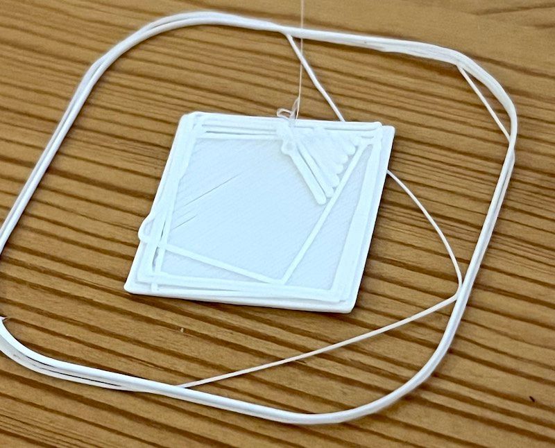

Wappiti Posté(e) Octobre 8, 2024 Auteur Posté(e) Octobre 8, 2024 Salut les gars ! Pour ne pas rester sur une mauvaise impression ( ) voici mon dernier print, je n'ai pas eu de distorsion sur la base (Buse : 200, BED : 60). J'ai des fils d'araignée, mais super fin, et l'aspect général me semble meilleur qu'avec la carte creality d'origine. 1

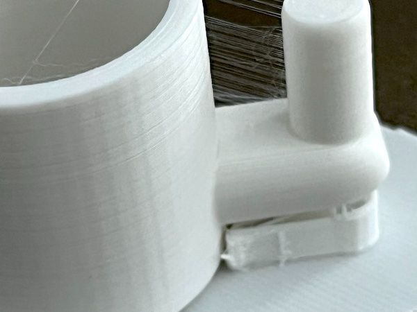

Wappiti Posté(e) Octobre 24, 2024 Auteur Posté(e) Octobre 24, 2024 (modifié) Bonjour tout le monde ! Après quelques semaines d'utilisations je me régale enfin avec mon imprimante J'imprime en 200°C/60°C et cela convient pour tout mes filaments (sauf un en PLA+ qui je pense demande une plus forte température) Je suis en train de préparer des support de chaine pour l'axe-y, il existe pas mal de choses sur la toile, mais je suis parti sur une approche perso Mon idée est de faire "simple" et d'utiliser des chaines standard qui peuvent s'ouvrir comme ici en 10x15mm car en impression 3D ce genre de maillons ne fonctionnent pas très bien (ou je n'ai pas trouvé le bon modèle... Ensuite je refait les deux extrémités en tenant compte de certaines contraintes comme la molette de réglage sous le lit chauffant qui touche et force sur les maillons avec les modèles dispo... je suis donc passé par dessous ! Si cela vous intéresse et lorsque j'aurai peaufiné mes modèles, je pense que je ferais un article complet avec mes fichiers stl dedans Et vous comment ça roule bien-t-il ? Nicolas Modifié (le) Octobre 24, 2024 par Wappiti
