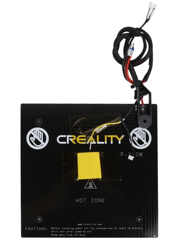

hyoti PostĂ©(e) Septembre 1, 2024 PostĂ©(e) Septembre 1, 2024 (modifiĂ©) VoilĂ un lien pour un plateau 12 V, https://fr.aliexpress.com/item/1005005643982284.html?src=google tu trouves le mĂȘme sur Amazon. prĂ©voir un systĂšme pour maintenir la prise sur le plateau et de la gaine pour les cĂąbles. pour Ă©viter que la prise se dĂ©branche avec les mouvements du plateau. ModifiĂ© (le) Septembre 1, 2024 par hyoti ortho

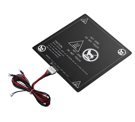

hyoti PostĂ©(e) Septembre 1, 2024 PostĂ©(e) Septembre 1, 2024 ComplĂ©ment : Pour ce type de plateau : Avec la prise dâalimentation et la thermistance au milieu, Regarde avant d'acheter, en fonction de la position du moteur de l'axe Y, si c'est fiable ou si il te faut une alimentation du plateau sur le cĂŽtĂ© !! comme : 2
