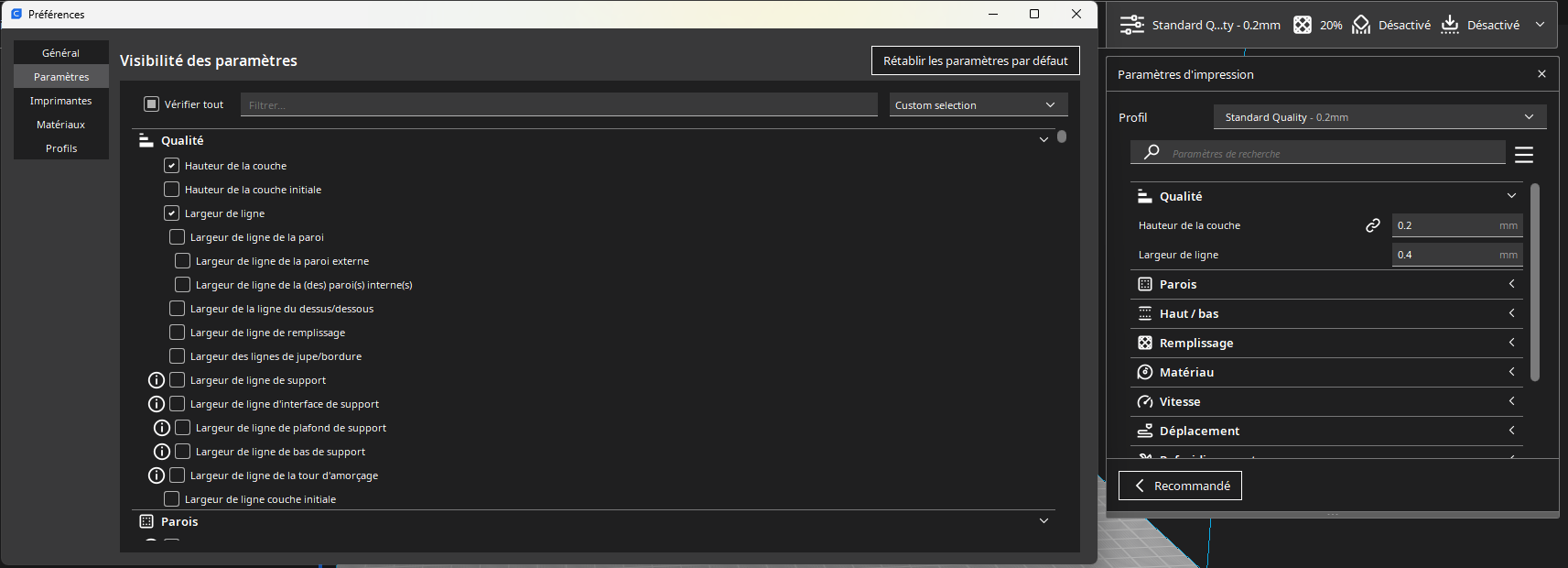

il te suffit d'indiquer, dans Cura, que ta buse est de  0.1mm
Largeur de Ligne

Dans Cura 5.8: c'est là
Mais je te conseillerais de commencer avec la Buse de 0.2mm et une &épaisseur de couche de 0.1 mm
si tu mets une de 0.1 mm cela implique une épaisseur de couche de 0.05mm je ne suis pas sûr que la ender 3 V1 puisse le faire sans problème.

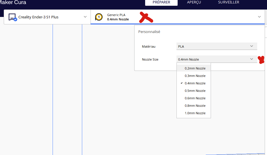

autrement, comment je suis censé mettre la buse de 0.1mm juste au cas ou ? car elle n'apparait pas ?
il faut le plugin printer settings ? c'est essentiel ?

Salut,
Disons que c'est le plus simple. 😅
Une autre méthode pour ajouter un nouveau diamètre de buse dans la liste, c'est d'ajouter un fichier de configuration dans le dossier C:\Program Files\UltiMaker Cura 5.8.1\share\cura\resources\variants\creality , pour ta Ender3. Dans ton cas, il suffit de dupliquer le fichier creality_ender3_0.2.inst.cfg pour le renommer en creality_ender3_0.1.inst.cfg et de modifier les lignes suivantes:
  • name = 0.1mm Nozzle
  • machine_nozzle_size = 0.1
ce qui donne ce fichier: creality_ender3_0.1.inst.cfg.zip
