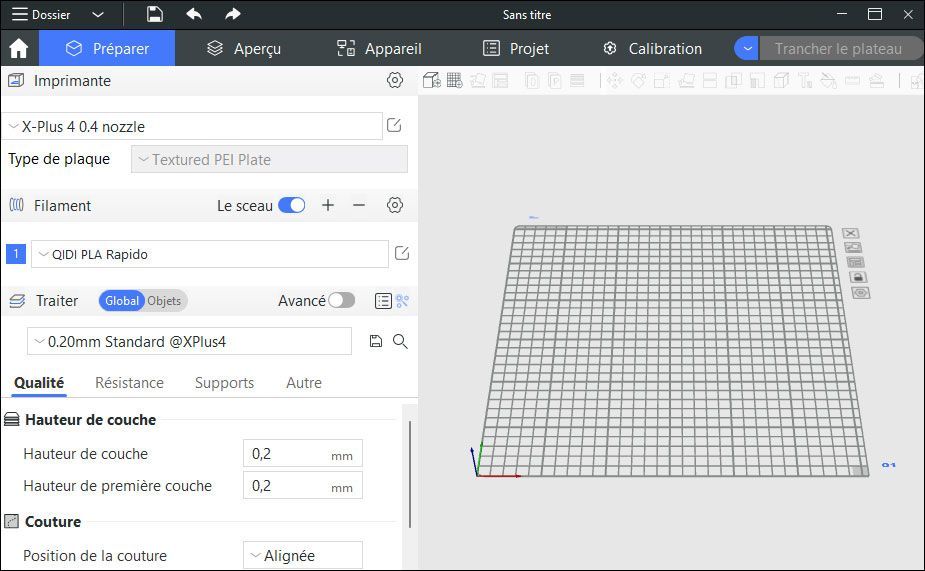

Julien Posté(e) Septembre 19, 2024 Posté(e) Septembre 19, 2024 Par curiosité, j'ai installé QIDIStudio 1.9.3.51 : -> la Plus4 s'appelle "X-Plus 4" -> on n'est effectivement pas perturbé si on connait Bambu Studio Qidi aurait pu prendre la peine de trouver un autre nom...
fran6p Posté(e) Septembre 20, 2024 Posté(e) Septembre 20, 2024 J'ai la même version de QidiStudio installée à partir du Github de Qiditech et pourtant ce modèle n'apparait pas . Bizarre, j'ai vérifié la mise à jour et il me dit que c'est la version la plus récente.
Motard Geek Posté(e) Septembre 20, 2024 Posté(e) Septembre 20, 2024 Y'a un AMS chez Qidi Il y a 11 heures, Julien a dit : Qidi aurait pu prendre la peine de trouver un autre nom... En même temps, dans les dépendances du code on peut trouver : GIT_REPOSITORY "https://github.com/bambulab/wxWidgets" Et "l'ordre" des forks est clairement annoncé dans le about : QIDI Studio is based on Bambu Studio by Bambu Lab Bambu Studio is based on PrusaSlicer by Prusa Research, which is from Slic3r by Alessandro Ranellucci and the RepRap community 2
fran6p Posté(e) Septembre 20, 2024 Posté(e) Septembre 20, 2024 (modifié) @Julien Tu dois avoir une préversion de la future 1.9.5.51, encore nommée 1.9.3.51 car les modifications prenant en compte la X-Plus 4 sont apparues dans le Github, il y a moins de deux heures, au moment où j'écris ce texte Modifié (le) Septembre 22, 2024 par fran6p

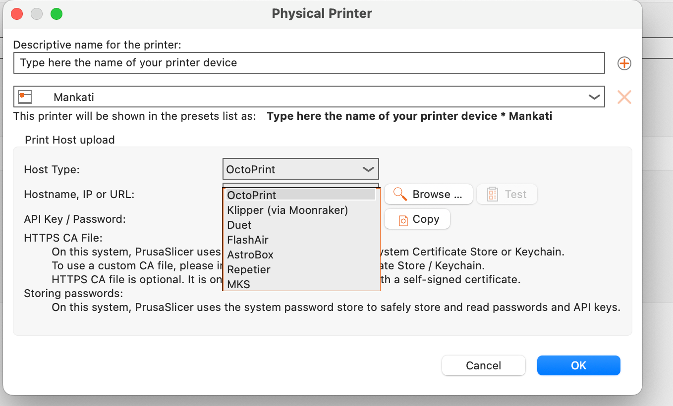

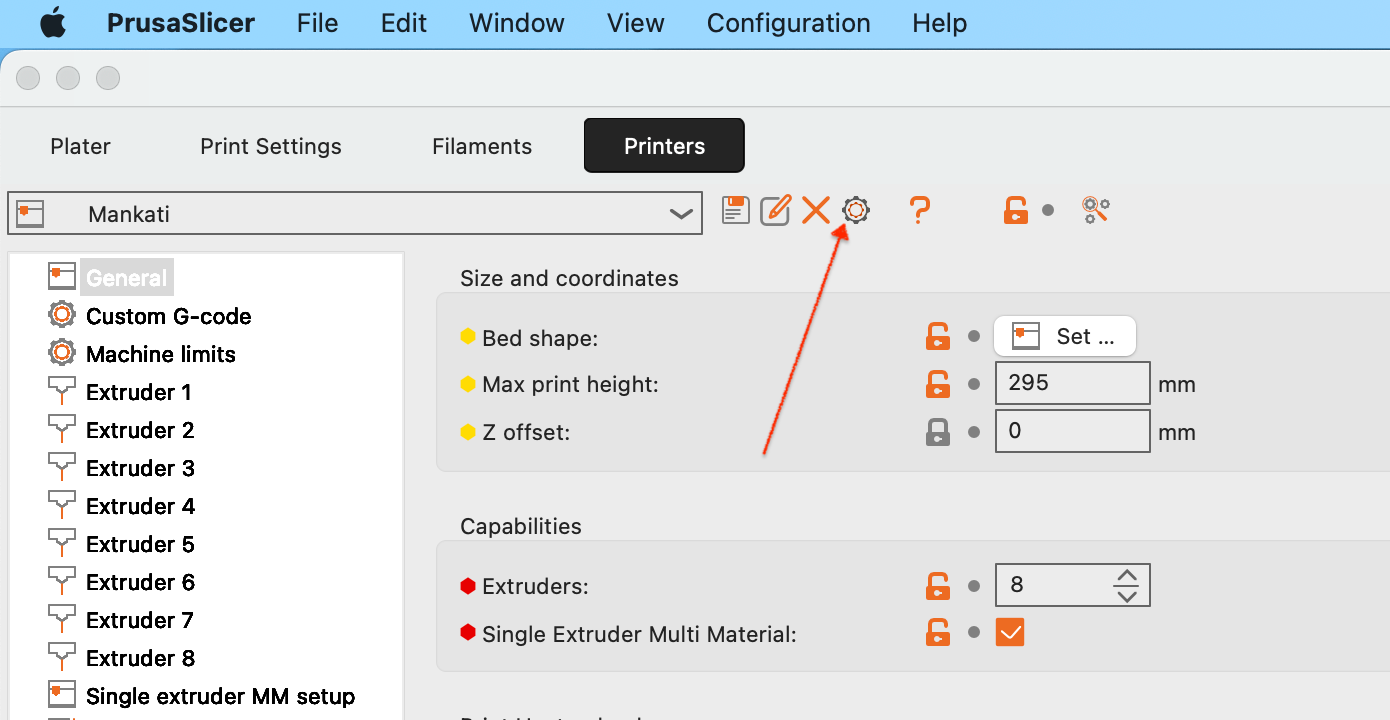

V3DP Posté(e) Janvier 27, 2025 Posté(e) Janvier 27, 2025 Il y a 2 heures, laurent44 a dit : Prusa connect propose de se connecter simplement à des imprimantes de la marque Prusa (cela ne m'étonne pas, Prusa développe un système de connexion via son cloud, il ne va pas "ouvrir" son système pour se connecter sur Qidi... ;-)) Par contre, si tu ne trouve pas ton imprimante Prusa dans la liste, le système te propose d'acheter une prusa ! En fait on peut se connecter depuis PrusaSlicer directement sur une imprimante par son IP et le type de connection choisie, sans passer par d'autres plugins. C'est dans Printers, puis la petite roue de réglage Puis dans le panneau qui s'ouvre on met l'IP et le protocole utilisé par l'imprimante et éventuellement les credentials. J'utilise Prusa Slicer pour une machine qui tourne avec une Duet3D. Ca fait bien l'upload, par contre ca ne permet pas de lancer l'impression. 2
laurent44 Posté(e) Janvier 27, 2025 Posté(e) Janvier 27, 2025 (modifié) il y a une heure, V3DP a dit : En fait on peut se connecter depuis PrusaSlicer directement sur une imprimante par son IP et le type de connection choisie, sans passer par d'autres plugins. Tu es champion ! En effet j'ai : - installé Octoprint. - créé une nouvelle imprimante en suivant tes conseils. Et maintenant, du slicer Prusa, je peux envoyer directement le Gcode, et cerise sur le gâteau, elle imprime directement ! En fin de compte, le système que tu viens d'expliquer permets de faire comme avec Qidi Slicer, c'est top. Merci beaucoup. Modifié (le) Janvier 27, 2025 par laurent44 2
