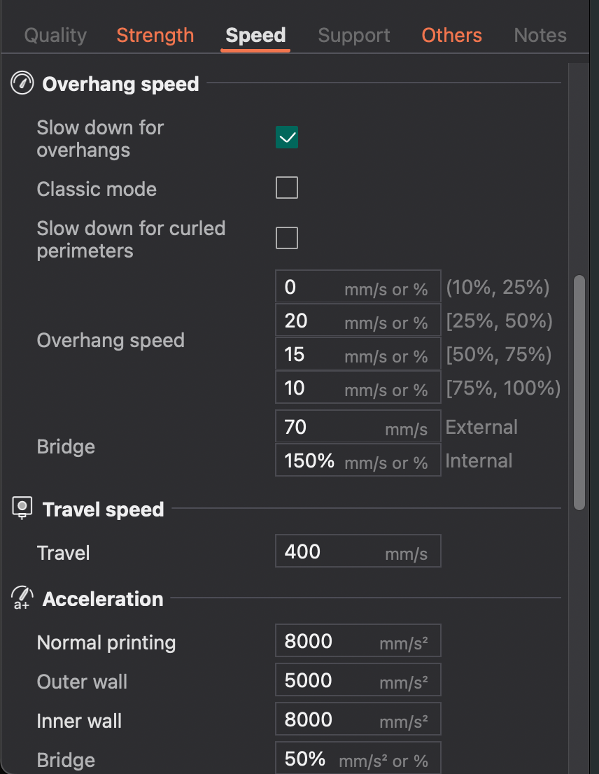

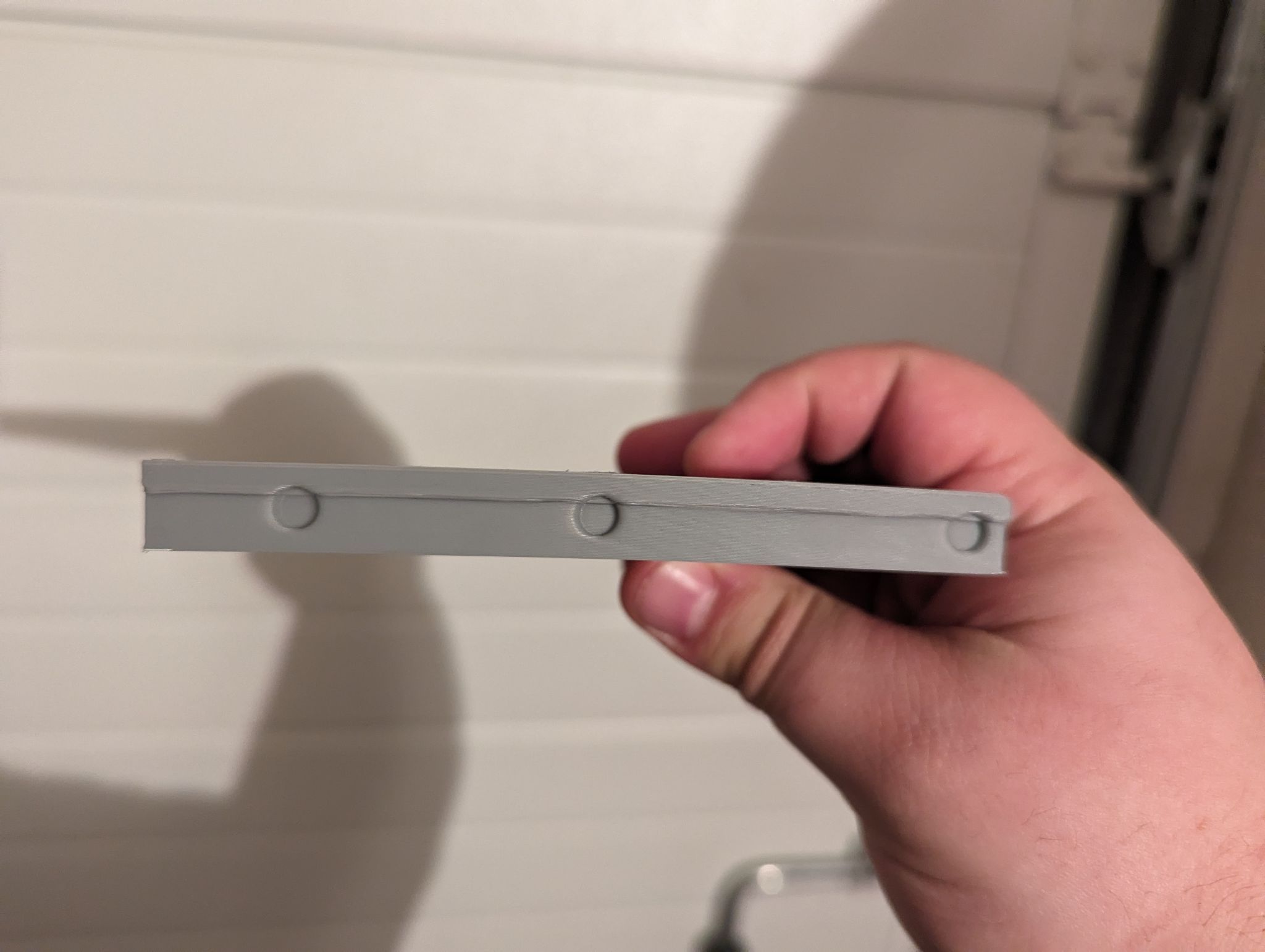

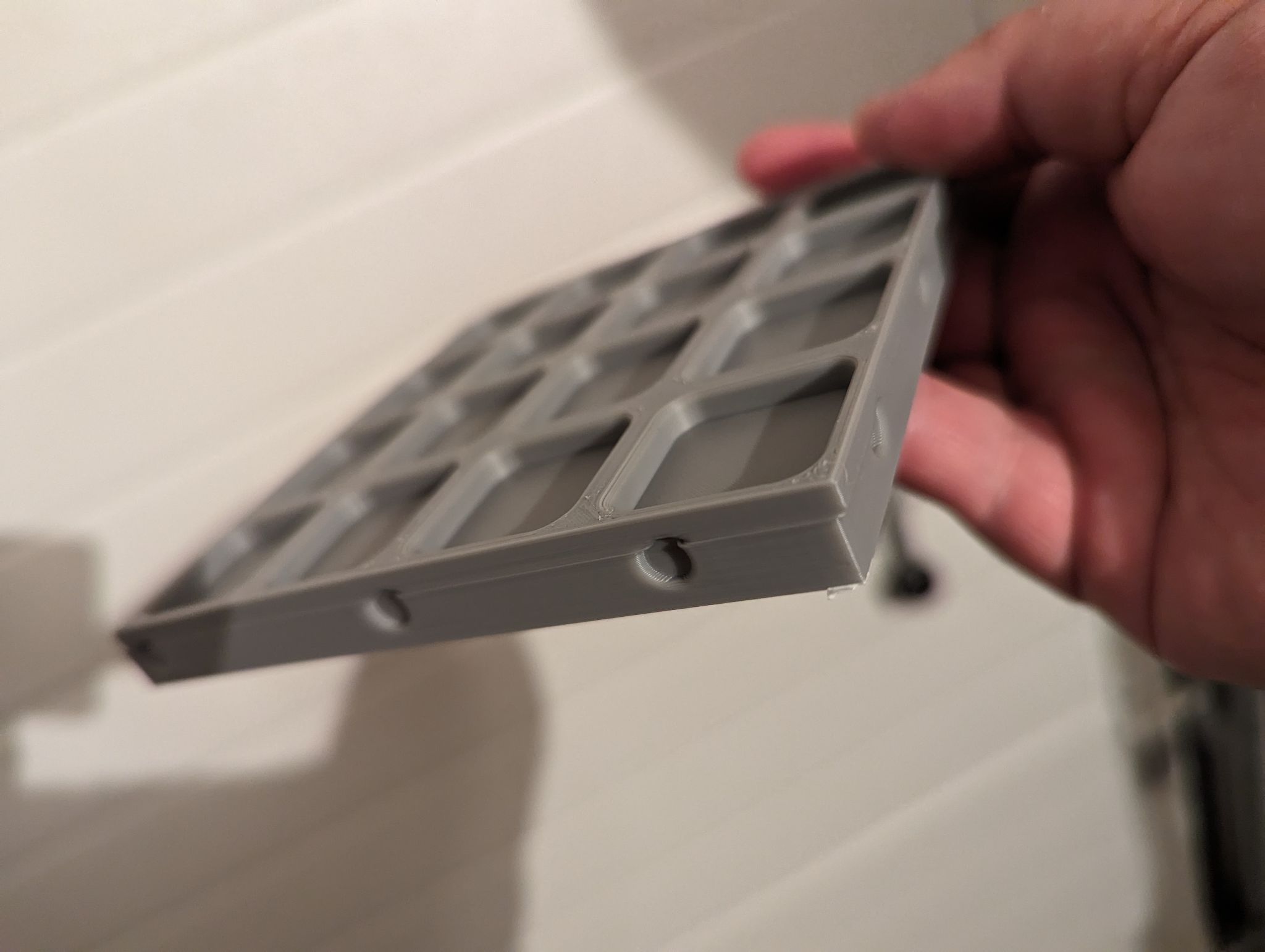

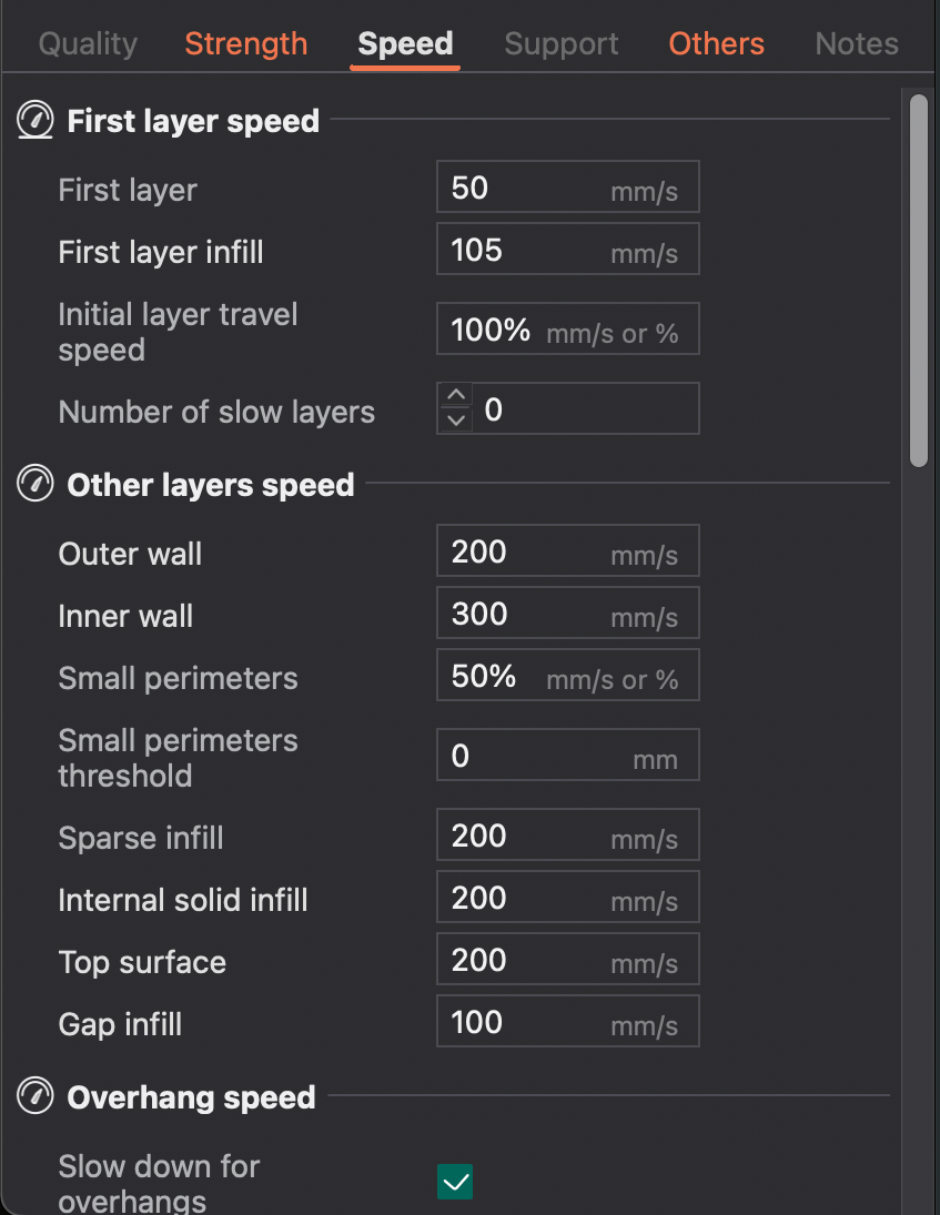

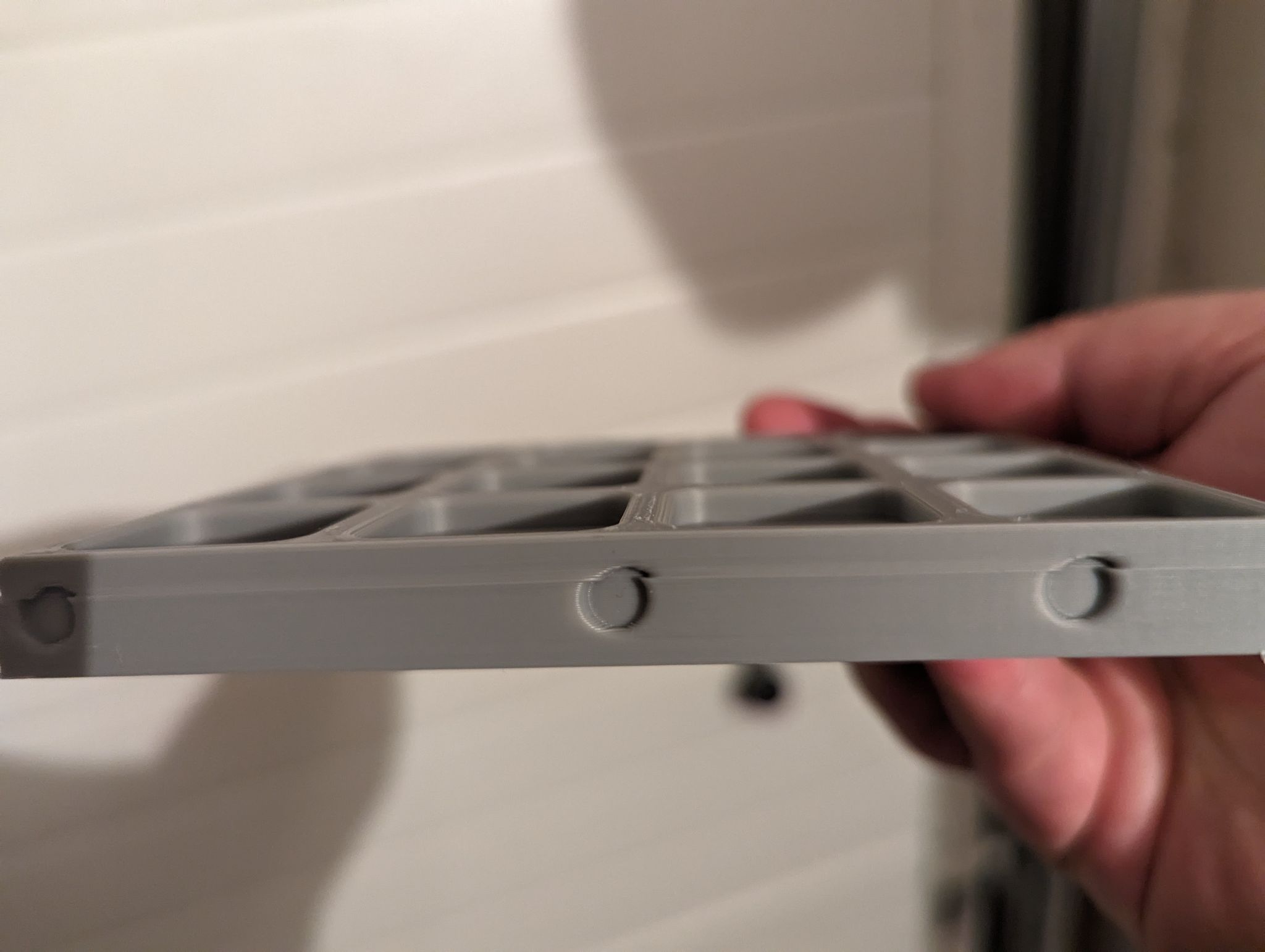

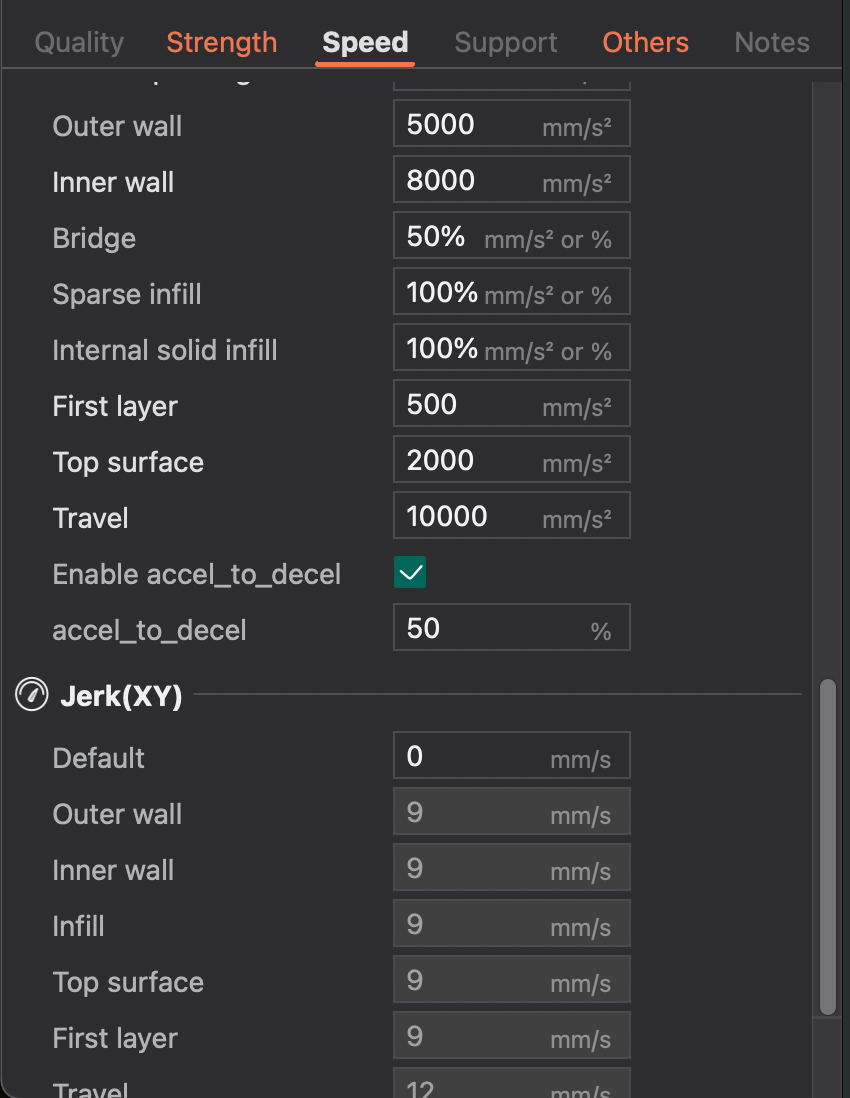

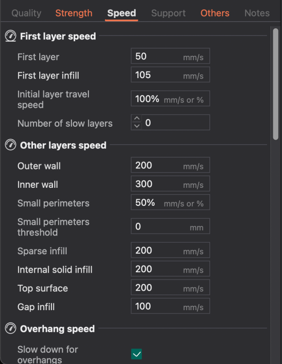

Bonjour à tous,
A la poursuite du calibrage parfait, je pense y être presque !
Il me reste un élément que j'ai constaté dès ma première impression et que je n'ai pas encore résolu.
J'ai un décalage flagrant en X (1/2 mm) et très légèrement en Y dès que je passe d'un remplissage à une structure creuse.
L'augmentation du nombre de parois ne semble pas améliorer la chose.
PXL_20240523_143926749.thumb.jpg.b77e8843ccc87503fe001e91e38818aa.jpgPXL_20240523_143948663.thumb.jpg.70d6d12aca097e0d1d3579f387b06f0e.jpgPXL_20240523_143953021.thumb.jpg.41a0f11190b4199ae19886a8fa2bb4ed.jpg
Les pistes sur lesquelles je planche sont la vitesse/accélération principalement sur l'axe X ou une potentielle mauvaise tension de la courroie / saut de cran.
Voici mes paramètres de vitesse en PJ pour du PLA.
Si quelqu'un a déjà eu un problème identique n'hésitez pas à m'indiquer les correctif que vous avez pu mettre en place.
Capturedecran2024-05-23a16_57_14.thumb.png.c0c6bd6a07ec5e476178c8af7ef96910.pngCapturedecran2024-05-23a17_01_11.thumb.png.08d554513197cca08fb3e6952604d2cc.pngCapturedecran2024-05-23a17_01_38.thumb.png.eceb1a50552753b8c69f59db720ff022.png

Il y a 3 heures, llaumgui a dit :
Après j'ai imprimé le benchy de la clef. Je suppose qu'il est là pour aller à fond et secouer l'imprimante dans tous les sens.
Cela dépend du type d'impression avec beaucoup de changement de direction rapide sera plus vite responsable de secousse.
il y a 16 minutes, n0dr4c a dit :
Tu as bien des saut de pas le plus probable est qu'au moment des zone de remplissage la buse frotte et de que pour le coup les pas saute, vérifie en effet le tension de tes courroie comme je l'explique dans mon test de la SW X4 Pro dans mon cas la courroie Y etait pas du tout tendu je l'avais expres laisse pour faire voir ce que le premier print donnerais de gros décalage de couche en Y surtout a forte vitesse et même sans frottement car les secousse etait trop violente.
J'imprime avec ces paramettres sur la SW X4 Plus sans jamais le moindre soucis côté vitesse et accélération.
Les autres raison potentiel sont :
  1. un calibration débit et steps / mm pas adapter
  2.  un driver mal régler dans le printer.cfg (ce n'est pas le cas je te l'assure), ou un driver défectueux mais j'ai des dout vue que tu as cela sur X et Y semble t'il

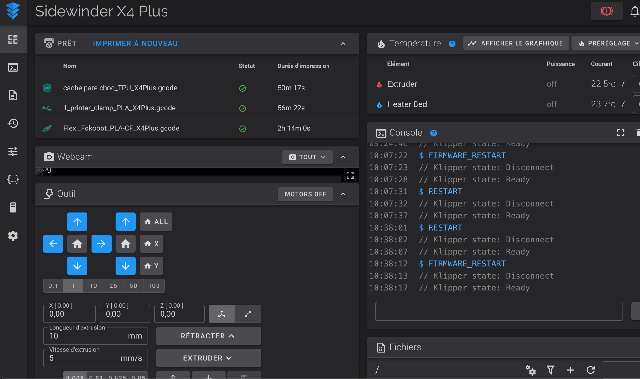

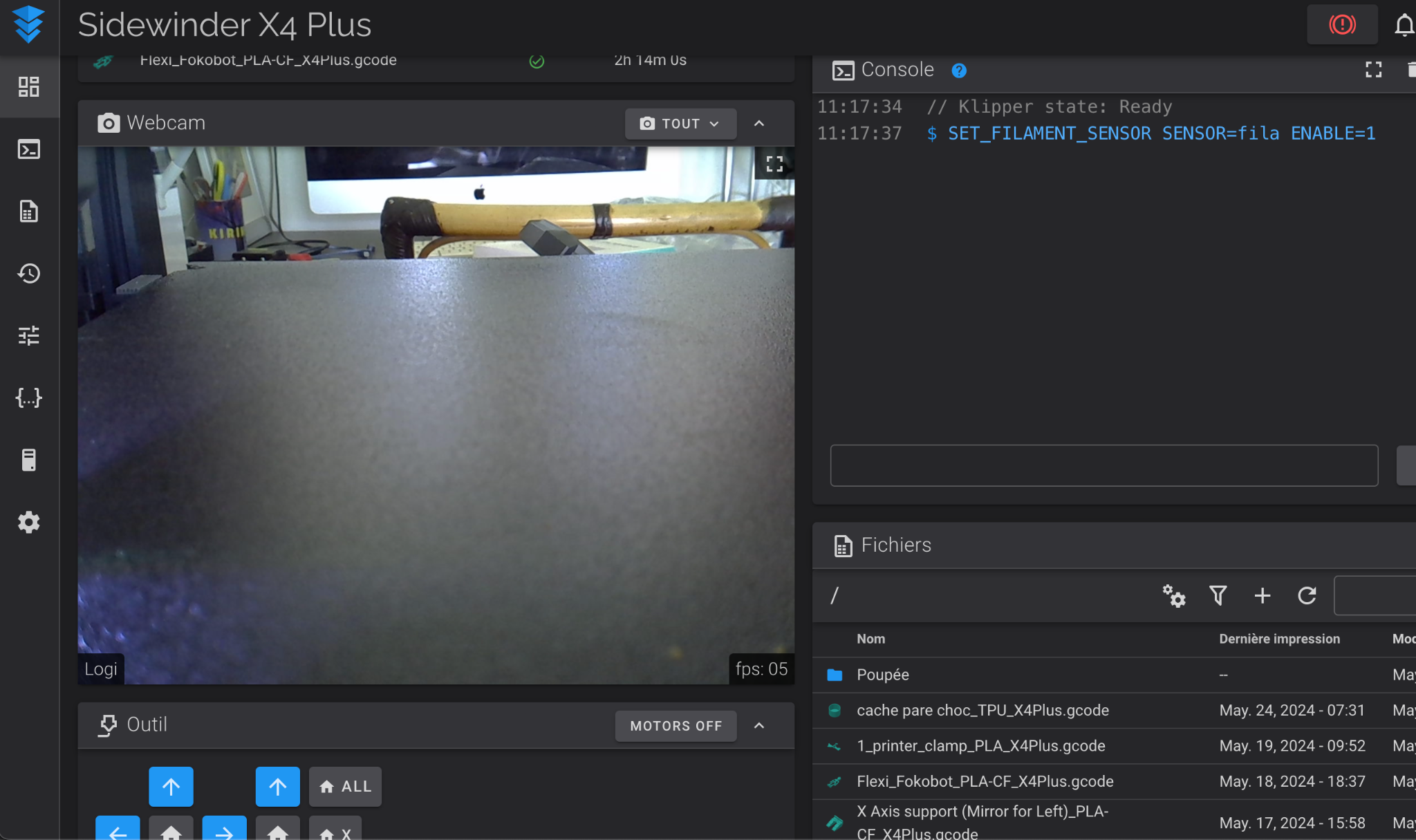

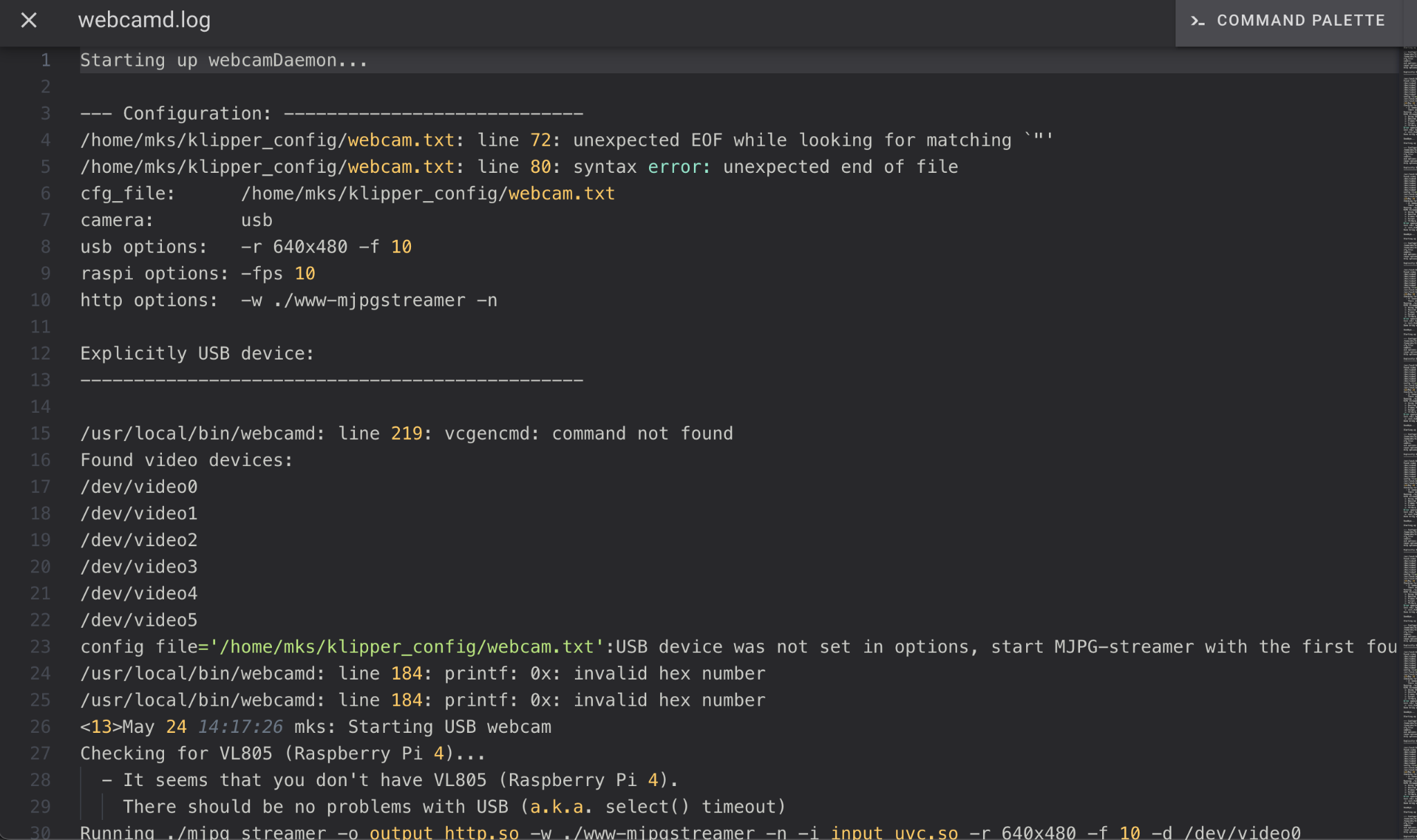

j'ai reçu une camera logitech C270,j'ai fait et refait la procedure de la video tuto de Philippe,la camera est reconnue par le mac,je l'ai essayée,elle fonctionne,dans Klipper elle à l'air reconnue car apparaissant dans la fenetre webcam mais je n'ai qu'un carré bleu avec un point d'interrogation à la place d'une image la led de la cam restant éteinte,que ce passe t'il ?
edit: le carré bleu c'est quand j'utilise l'onglet device dans orca sinon dans fluidd direct dans le navigateur il n'y est pas ,le voyant de la cam est toujours éteint.

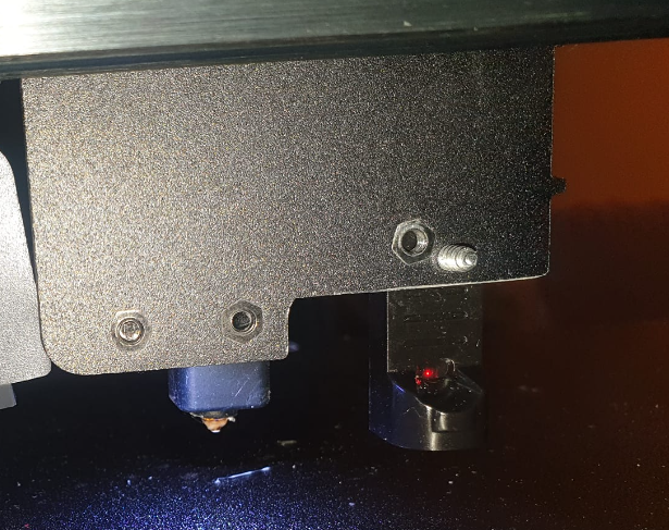

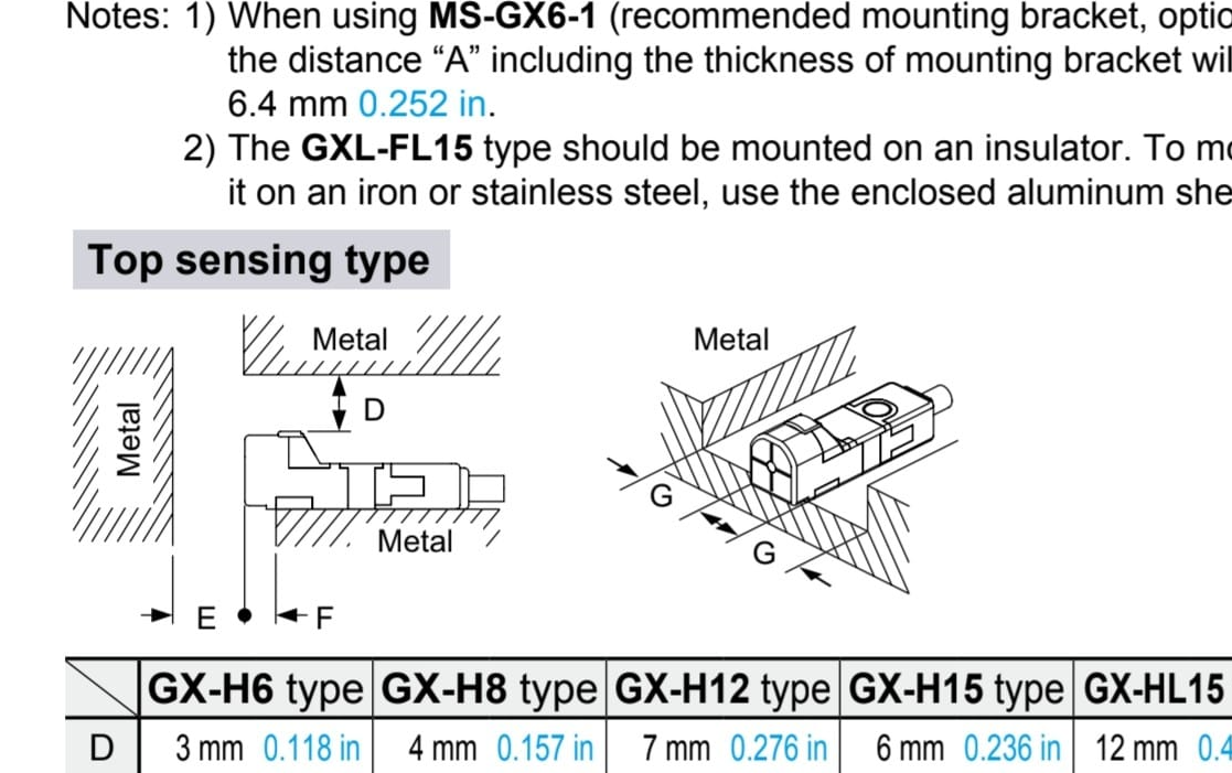

Le 07/05/2024 at 14:34, MrMagounet a dit :
Alors une petite infos qui sera utile à certain, qui peuvent rencontrer des instabilités de précision de la sonde sonde nivellement.
Je vous remonte un infos qui ne viens pas de moi car dans mon cas je ne rencontre aucun soucis sur aucune des 2 SW X4 Pro et Plus mais plusieurs personnes on connu un petit soucis dont un utilisateur Polonais qui a donc étudié le soucis qu'il rencontrait.

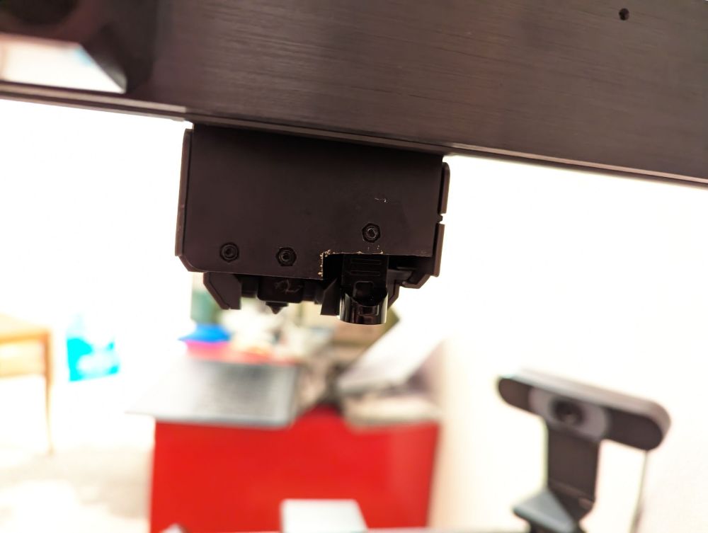

La Doc technique de la sonde utilisé sur nos SW X4 indique clairement que le capteur inductif ne dois pas avoir de metal présent sur le dessous et le devant (même si légèrement au dessus) sur une zone de 6mm pour être des plus efficaces.
Dans ces mesure effectué avec la sonde fixer comme d'origine il avait  une valeur moyenne de répétabilité de 0,0350mm, et ce qui dans certain cas peut cause un léger soucis obligeant a ajuster le Z-offset légèrement à chaque début d'impression.
En tournant son capteur de nivellement de 180° et en refaisant les test les mesures montre que les valeurs de répétabilités sont le plus souvent 0,0100mm généralement et au max a 0,0125mm soit un résultat 3 fois plus petit dans le pire des cas.
Le soucis en tournant le capteur de nivellement de 180° est qu'il devient impossible de remettre le capot avec fanduct et ventilo sur la tête, mais cela permet de voir si le soucis que l'on rencontre vient de cela ou non.
Cette personne a donc résolue le soucis en découpant quelques mm de la plaque de support de la tête sur la zone ou le capteur de nivellement ce place ce qui permet de dégagé le capteur inductif de tous metal dans sa zone d'interférence potentiel.
image.png.5866bc5f50d6e4095700e0b72f70e032.png image.png.5cf43e437048213a687a8f38c52b160d.png
Je tenais a partager cette information intéressante et pertinente, qui a été remonté au équipe d'Artillery.
P.S : Attention tous les soucis de nivellement ou Z-offset ne sont pas forcement lié a cela, j'ai simplement vue parfois des cas ou simplement la vis du capteur etait mal vissé et donc le capteur bougait ce qui a un impacte aussi important voir pire.

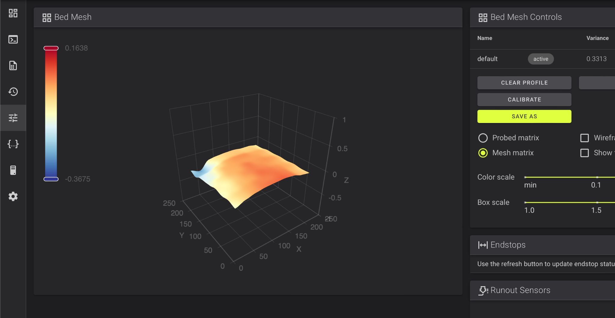

@MrMagounet as-tu le lien de l'article original ? Mon Z offset change régulièrement (à température d'extrudeur identique), j'ai checké la vis du capteur mais elle est bien fixée. Si je comprends bien, l'utilisateur qui à résolu son problème a fini par remettre le capteur dans sa position initiale en coupant la plaque de support c'est bien ça ?
Dernièrement j'ai un comportement étrange, j'ai beau avoir un bed leveling manuel fait avec précision, lorsque je lance le bed leveling automatique dans la zone arrière gauche le process rejoue les mesure 2/3 fois avant de passer au point suivant et j'ai des résultats incohérents dans cette zone. Je n'avais pas ce comportement auparavant, je ne vois pas non plus d'éléments extérieurs pouvant générer des interférences à cet endroit là. image.thumb.png.981599d64f14794a041a509c8504804e.png

@n0dr4c eu j'ai lu ces différentes informations sur des échanges Facebook du groupe officiel SW X4 de Artillery, tu as en effet bien compris la chose, cette personne a résolu tous les soucis de probing en découpant un peu la plaque de support de la tête au dremel ce qui lui stopper totalement tout soucis et permis d'avoir une précision optimal du capteur.
De plus j'en ai discuté avec mon contact chez Artillery qui m'a expliqué que suite a cette remonter les ingé d'Artillery avait procéder a des test sur une SW X4 et il confirme après étude que de leur côté le fait d'avoir découpé et dagager que quelques mm le capteur la sonde inductive était devenue bien plus précis avec même sur un de leur test un record une variance de mesure tellement faible que Klipper la relever a 0 😉, il reconnaisse donc qu'ils ont quelques peu merdé avec le support de la tête qui sur certaine machine pose soucis.
Etrangement sur ma SW X4 Plus je n'ai pas de soucis perso du coup je me dis que dans mon mon capteur est peut être 1/2 mm plus bas que sur d'autre machine et que pour le coup cela ne me crée pas d'interférence. 🤔

voila ce que j'ai dans webcam log,pas mal d'erreurs apparement
edit: après avoir mis la bonne resolution et corrigé les erreurs du log et redemarrage physique enfin l'image est apparue donc problème résolu
Modifié (le) par babz
resolution du problème
  • J'aime 2

Bon ça y est je me suis décidé à sortir la scie à métaux, c'est une belle plaque en acier mais je n'ai pas eu trop de mal à faire la découpe. Je peaufine mon leveling et vérifie si j'ai une amélioration

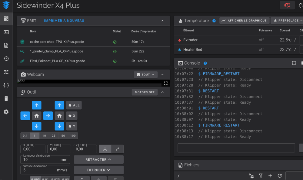

Bon... Je viens de faire une connerie. J'ai utilisé armbian-config pour définir le hostname et le fuseau horaire... Me semblait pas grave mais j'ai l'écran qui reste figé maintenant... Pas moyen de lancer la restauration sans écran ?
En fait c'était le paramètre de moonraker.conf :
[authorization]
#force_logins: true
Du coup comment forcer la connexion sans perdre l'écran, faut réduire les trusted client :
[authorization]
#force_logins: true
trusted_clients:
#    10.0.0.0/8
    127.0.0.0/8
#    169.254.0.0/16
#    172.16.0.0/12
#    192.168.0.0/16
#    FE80::/10
#    ::1/128
Du coup @n0dr4c, @MrMagounet avait dit quelque mm... T'y es pas allé un peu fort 🙂

Il y a 2 heures, n0dr4c a dit :
Verdict, je n'ai plus d'interférence au niveau du bed leveling j'ai enfin une variance en dessous de 0,200. A voir dans le temps si ça se reproduit...
