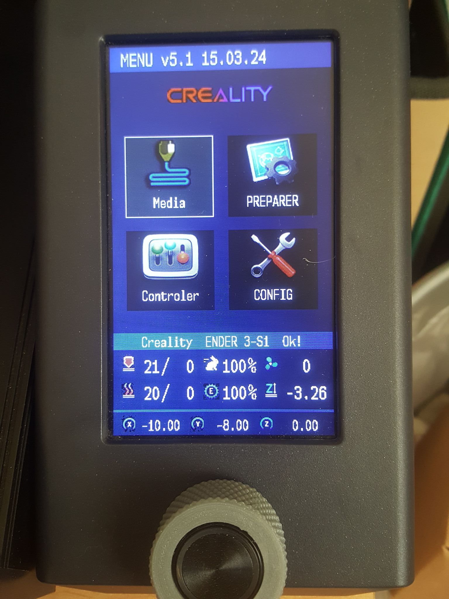

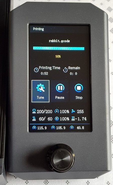

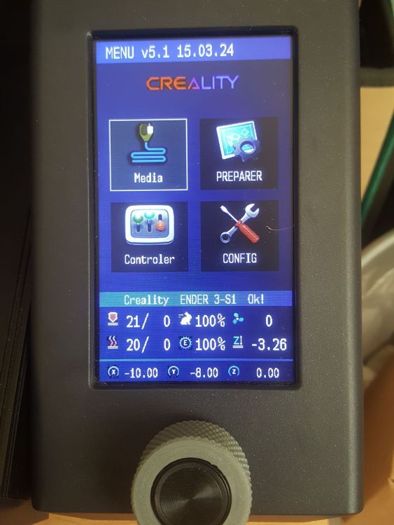

Bonjour, Oui j'utilise la base MRisCoc, arrangé à un peu à ma sauce 😋 (J'ai désactivé pas mal de bricoles et commentaires, y compris dans son /Proui) , concernant l'écran les affichages sont ceux d'origine, avec l'apparation de nombreuses autres lignes dans les menus en fait ce que Marlin offre et que Creality bride. Bref le firmware change deux choses enfin trois 😏 pour l'écran les icônes plus sympa, la police de caractères plus lisible à mon sens et dans une ligne ou les M117 s'affichent normalement, il a placé des sortes de raccourcis, que j'ai viré, enfin j'ai plutôt désactivé ces fonctionnalités qui ne me servent pas à la finale. Fichiers en pièce jointe. La base Marlin en 2.0.8 bugfix si je ne me trompe pas, en gros il fonctionne parfaitement.
Ecran d'origine de la S1 (ce n'est pas la mienne, mais il était comme ça, seul les icônes ont changés et c'est en Français....)
image.jpeg.4be6d7199695dad23407776d856875d1.jpeg image.thumb.jpeg.6e9b6a3837b342cb1b1c1b6120c0a4df.jpeg
A droite mon écran, enfin celui de @fran6p 😉, l'impression démarrée il est comme ce lui de gauche, mais en Français.. (Sans les accents, je n'arrive pas à les mettre... pourtant ils existent dans le fichier font.ttf) La barre ou est noté Creality ENDER 3S1 reste et c'est la que s'affiche les messages et notamment les M177 du plug-in Cura. (Heu 5.1 c'est la dernière version de mes firmware, c'est pour me repérer, là je travaille sur la 5.2, avec la dernière version du Marlin, dont les compils échouent à chaque fois, pour des raisons inconnues encore, c'est juste pour le fun, car ma version 5.1 me va...)
En fait je veux désactiver l'affichage de PRINT TIME et REMAIN avec leur valeur en dessous.

Je dirais que les valeurs du temps:
  • écoulé est mis à jour à la ligne suivante du fichier Marlin\src\lcd\e3v2\proui\dwin.cpp
DWINUI::drawString(hmiData.colorText, hmiData.colorBackground, 47, 192, buf);
  • restant est mis à jour à la ligne suivante du fichier Marlin\src\lcd\e3v2\proui\dwin.cpp
DWINUI::drawString(hmiData.colorText, hmiData.colorBackground, 181, 192, buf);
les titres (labels Printing time et remaining) sont créés dans le même fichier, ici:
  DWINUI::drawString( 46, 173, GET_TEXT_F(MSG_INFO_PRINT_TIME));
  DWINUI::drawString(181, 173, GET_TEXT_F(MSG_REMAINING_TIME));
Modifié (le) par pommeverte
Il y a 6 heures, pommeverte a dit :
Si tu commentes ces lignes, ce sera plus efficace 😉
😶 Heu avant de faire une connerie que veux tu dire par commentes  ?
J'ai compris le principe, j'ai trouvé aussi les lignes et d'autres ailleurs traitant du même sujet, car le fait de commenter 🙃 celles que tu m'a indiqué ne suffisait pas. Maintenant c'est OK, je n'ai plus les deux lignes. Bon, je refais tous les calibrages machine avant de poursuivre mon impression qui patientait sagement.
