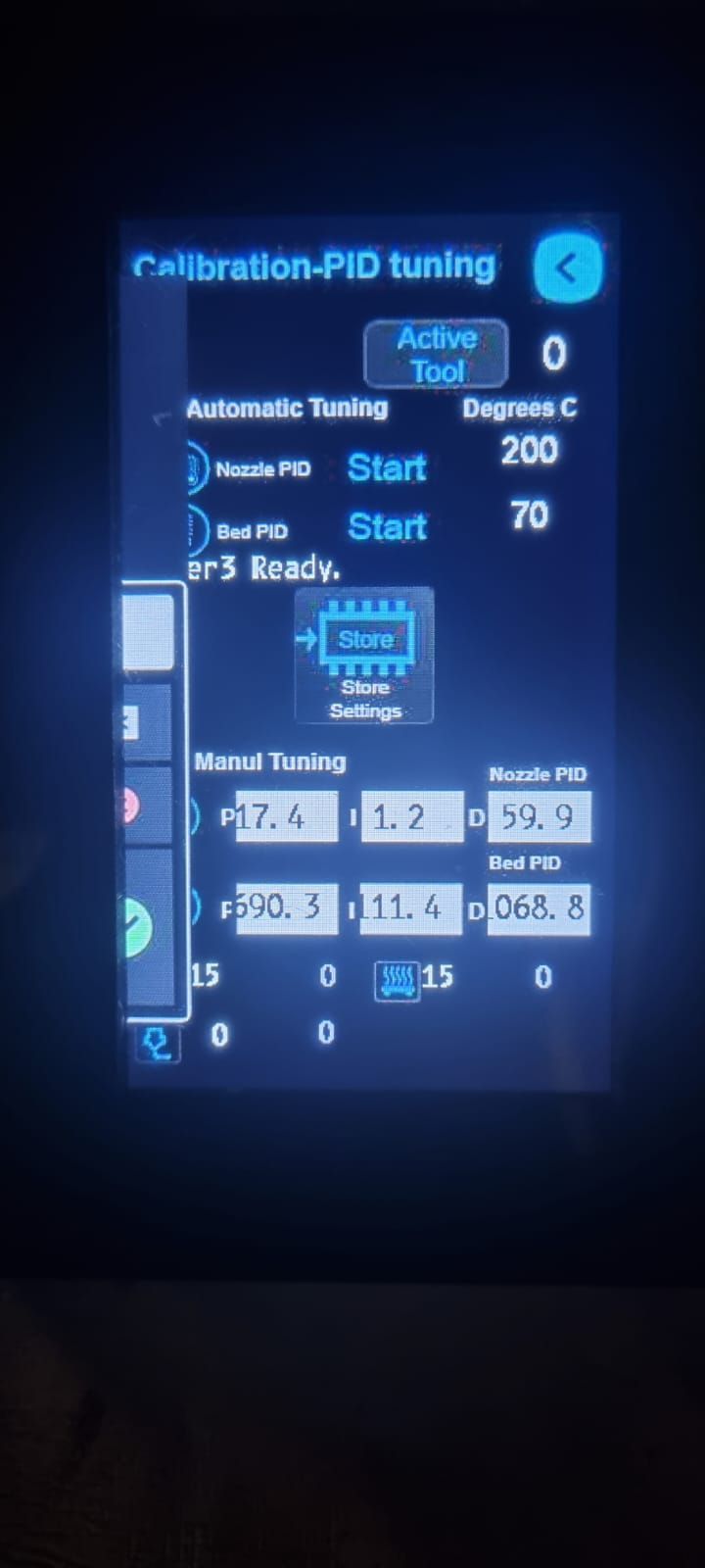

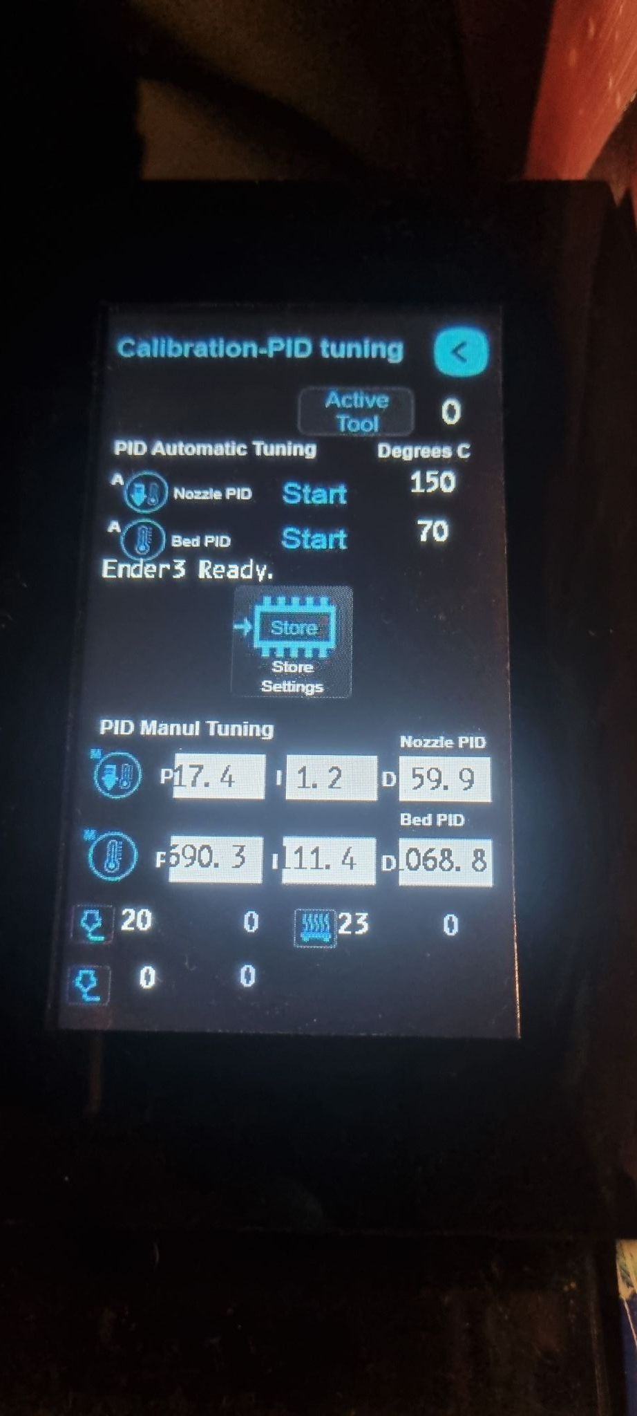

HStar Posté(e) Septembre 26, 2024 Auteur Posté(e) Septembre 26, 2024 Salut @pommeverte, Me revoici, avec la CM Creality 4.2.7 fonctionnelle et le 3D Touch Je vais essayer de répondre à tous tes tests : régulation par PID du lit chauffant -> il semblerait que oui, photo PID.jpg en pièce jointe BLtouch branché sur le port spécifique à 5 broches (pas le connecteur Zmin) -> Je l'ai bien branché sur le port spécifique à 5 branches initialisation de l'eeprom après le flashage du firmware. -> Pour le coup, j'ai mis à jour l'écran, l'ai fait pivoté à 90°, mis à jour le FW de la CM et l'écran s'est remit à l'envers, j'en conclu que l'eeprom s'est réinitialisée. l'input shaping est activé. En attendant de le régler (voir ici ), il faudra ajouter la ligne M593 F0 au début du Gcode de démarrage -> petit souci de configuration du 3D Touch (je t'en parle après), je n'ose pas lancer d'impression. Y a t il une solution pour le vérifier sans imprimer ? la reprise après coupure d'alimentation est désactivée. Il suffit de l'activer dans le menu adéquate ou avec le Gcode (M413 S1 pour l'activer / M413 S0 pour le désactiver) -> De quelle coupure s'agit-il ? Si c'est uniquement avec gcode, même problème qu'au dessus, et PC trop loin de l'imprimante. Je suis en train de négocier pour sortir un PC portable du boulot. le linear advance est activé mais défini à 0 en attendant le réglage ( voir cette vidéo ) -> Il semblerait que je doive connecter l'imprimante au PC, a suivre si je m'en procure un portable activation du Gcode M43 S qui permet de tester le BLTouch -> Peux tu m'expliquer comment faire ? Peux être lancer un gcode "test" via la carte SD, ce qui pourrait tester les étapes précédentes. Mais je n'ai pas la connaissance pour générer un gcode et l'enregistrer sur la MicroSD. activation du babystep: tu pourras régler la hauteur de la buse pour écraser plus ou moins la couche (voir cette vidéo pour mieux comprendre le principe) -> Je ne suis pas certain d'avoir trouvé la fonctionnalité sur l'écran l'une des 1ères choses à valider sera le fonctionnement du BLtouch. Je te conseille de placer la buse à ~100mm au dessus. Lorsque celle-ci descend au début de la prise d'origine en Z, tu enfonces la touche du BLTouch avec le doigt. Si la buse continue sa descente, alors il faudra éteindre rapidement l'imprimante pour éviter la collision, sinon, "c'est gagné" -> Pour ça c'est parfait, c'est le premier test que j'ai fait et la descente de l'axe Z s'est arrêté lorsque j'ai activé le capteur du 3D Touch Quoiqu'il en soit, je suis de nouveau de retour pour pouvoir faire quelques tests pour avancer sur ce sujet. Et en parallèle, je continu a m'arracher les cheveux avec le 3D Touch. J'imagine qu'il faut bien indiqué à l'imprimante que le capteur est déporté de la buse, sur X et Y. J'ai les valeurs, car j'ai imprimé ce support : https://www.thingiverse.com/thing:4720050 Mais ou dois-je les indiquer ? Est-ce impératif de passer par le firmware ? Peut-on passer par l'écran ? Par le gcode de début d'impression ? C'est un gros bordel pour moi tout ça
pommeverte Posté(e) Septembre 26, 2024 Posté(e) Septembre 26, 2024 (modifié) Salut, Le 26/09/2024 at 19:03, HStar a dit : régulation par PID du lit chauffant -> il semblerait que oui, photo PID.jpg en pièce jointe je confirme. Il faudrait vérifier si les températures pour lancer l'auto-tune sont modifiables (150°C et 70°C sur la photo) BLtouch branché sur le port spécifique à 5 broches (pas le connecteur Zmin) -> Je l'ai bien branché sur le port spécifique à 5 branches initialisation de l'eeprom après le flashage du firmware. -> Pour le coup, j'ai mis à jour l'écran, l'ai fait pivoté à 90°, mis à jour le FW de la CM et l'écran s'est remit à l'envers, j'en conclu que l'eeprom s'est réinitialisée. l'input shaping est activé. En attendant de le régler (voir ici ), il faudra ajouter la ligne M593 F0 au début du Gcode de démarrage -> petit souci de configuration du 3D Touch (je t'en parle après), je n'ose pas lancer d'impression. Y a t il une solution pour le vérifier sans imprimer ? Vérifier quoi? Tu n'as rien à régler dans un 1er temps, juste ajouter M593 F0 au début du Gcode de démarrage. Tu verras par la suite pour régler les paramètres de l'input shaping la reprise après coupure d'alimentation est désactivée. Il suffit de l'activer dans le menu adéquate ou avec le Gcode (M413 S1 pour l'activer / M413 S0 pour le désactiver) -> De quelle coupure s'agit-il ? Si tu as une coupure de courant, au redémarrage, l'impression repartira là où elle s'est arrêtée. Pour activer ou non la fonctionnalité, rendez-vous dans le menu Misc.settings. Si c'est uniquement avec gcode, même problème qu'au dessus, et PC trop loin de l'imprimante. Je suis en train de négocier pour sortir un PC portable du boulot. Là encore, tu n'as pas besoin de PC. Citation Dérouler le linear advance est activé mais défini à 0 en attendant le réglage ( voir cette vidéo ) -> Il semblerait que je doive connecter l'imprimante au PC, a suivre si je m'en procure un portable Ce n'est pas nécessaire. Il suffit d'imprimer le fichier généré dans cette page et de spécifier la valeur de M900 au début du Gcode de démarrage (M900 K...). A une époque dans Cura, il existait une extension (linear advance) pour ajouter le paramètre linear advance dans la liste. Tu peux aussi le faire via le menu Tune (other): Citation Dérouler activation du Gcode M43 S qui permet de tester le BLTouch -> Peux tu m'expliquer comment faire ? Peux être lancer un gcode "test" via la carte SD, ce qui pourrait tester les étapes précédentes. Mais je n'ai pas la connaissance pour générer un gcode et l'enregistrer sur la MicroSD. Ce n'est plus nécessaire puisque tu as validé le fonctionnement du 3Dtouch avec succès activation du babystep: tu pourras régler la hauteur de la buse pour écraser plus ou moins la couche (voir cette vidéo pour mieux comprendre le principe) -> Je ne suis pas certain d'avoir trouvé la fonctionnalité sur l'écran C'est dans le menu tune je pense: Citation Dérouler Dérouler Le 26/09/2024 at 19:03, HStar a dit : J'imagine qu'il faut bien indiqué à l'imprimante que le capteur est déporté de la buse, sur X et Y Dérouler Je n'ai pas trouvé quel menu gérait ces valeurs. Dans ce cas, il suffit d'ajouter au début du Gcode de démarrage M92 X-51 Y-12. Tu peux aussi créer un fichier texte renommé en XYoffset.gcode avec ceci à l'intérieur: M92 X-51 Y-12 M500 ; sauvegarde en eeprom Tu n'auras plus qu'à l'imprimer comme n'importe quel autre fichier d'impression Modifié (le) Septembre 26, 2024 par pommeverte

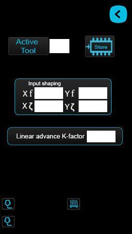

HStar Posté(e) Novembre 14, 2024 Auteur Posté(e) Novembre 14, 2024 Salut ! J'ai enfin sorti la tête de l'eau et de mes projets envahissants (dont le boulot ) Et je me suis re-penché sur le sujet depuis quelques jours ! Alors je te refais un point sur le firmware, régulation par PID du lit chauffant -> Il faudrait vérifier si les températures pour lancer l'auto-tune sont modifiables (150°C et 70°C sur la photo) -> L'auto-tune semble bien modifiable, aucun problème pour le Nozzle PID, mais problème pour le Bed PID, le clavier s'affiche à l'extérieur de l'affichage (pièce jointe PID Bed.jpg) l'input shaping est activé. En attendant de le régler (voir ici ), il faudra ajouter la ligne M593 F0 au début du Gcode de démarrage -> petit souci de configuration du 3D Touch (je t'en parle après), je n'ose pas lancer d'impression. Y a t il une solution pour le vérifier sans imprimer ? Vérifier quoi? Tu n'as rien à régler dans un 1er temps, juste ajouter M593 F0 au début du Gcode de démarrage. Tu verras par la suite pour régler les paramètres de l'input shaping -> La ligne est bien ajouté au gcode de démarrage la reprise après coupure d'alimentation est désactivée. Il suffit de l'activer dans le menu adéquate ou avec le Gcode (M413 S1 pour l'activer / M413 S0 pour le désactiver) -> De quelle coupure s'agit-il ? Si tu as une coupure de courant, au redémarrage, l'impression repartira là où elle s'est arrêtée. Pour activer ou non la fonctionnalité, rendez-vous dans le menu Misc.settings. Si c'est uniquement avec gcode, même problème qu'au dessus, et PC trop loin de l'imprimante. Je suis en train de négocier pour sortir un PC portable du boulot. Là encore, tu n'as pas besoin de PC. -> J'ai activé la fonction dans le menu de l'imprimante, lancé une impression, eteinds l'imprimante, rallumée, et dès le démarrage il m'est bien proposé de reprendre l'impression le linear advance est activé mais défini à 0 en attendant le réglage ( voir cette vidéo ) -> Il semblerait que je doive connecter l'imprimante au PC, a suivre si je m'en procure un portable Ce n'est pas nécessaire. Il suffit d'imprimer le fichier généré dans cette page et de spécifier la valeur de M900 au début du Gcode de démarrage (M900 K...). A une époque dans Cura, il existait une extension (linear advance) pour ajouter le paramètre linear advance dans la liste. Tu peux aussi le faire via le menu Tune (other) -> Impression du fichier en cours, Je n'ai pas trouvé l'option dans les menus de l'écran. activation du babystep: tu pourras régler la hauteur de la buse pour écraser plus ou moins la couche (voir cette vidéo pour mieux comprendre le principe) -> Je ne suis pas certain d'avoir trouvé la fonctionnalité sur l'écran C'est dans le menu tune je pense -> Le babystep est actif pendant l'impression, je peux changer la valeur pendant la première couche ou la ligne de purge par exemple Pour poursuivre l'analyse, j'ai constaté différentes choses. - Il arrive parfois que l'écran se fige, ou ne réagisse pas au tacle, et parfois uniquement sur une partie de l'écran. J'éteins et rallume l'imprimante et tout est de nouveau OK - Lorsque le 3DTouch fait le nivellement complet du plateau, toute la partie gauche se fait dans le vide. J'ai un peu chercher sur le site de Marlin, et il semblerait que plusieurs paramètres puissent être en causes, l'emplacement du 3DTouch en fonction de la buse (changement des écarts selon les axes), ou une autre possibilité qui permet d'indiquer que le capteur se trouve à gauche plutôt qu'a droite. Je vais tenter de faire quelques modif moi même, mais je n'ai que trop peu d'expérience et d'assurance sur le sujet. Et prochaine modification, je vais ajouter un capteur de fin de filament, optique de marque Longer, je crois qu'il faut aussi l'activer avec certains variable nommée FIL_RUNOUT_SENSOR. Je te fais un retour concernant le fichier du Linear advance. Option que je n'ai d'ailleurs pas trouvé non plus dans Cura

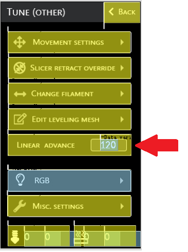

pommeverte Posté(e) Novembre 14, 2024 Posté(e) Novembre 14, 2024 (modifié) Salut, D'abord, merci pour ton retour d'information. Le 14/11/2024 at 18:36, HStar a dit : pour le Bed PID, le clavier s'affiche à l'extérieur de l'affichage (pièce jointe PID Bed.jpg) Dérouler je vais essayer de voir Le 14/11/2024 at 18:36, HStar a dit : le linear advance ... Je n'ai pas trouvé l'option dans les menus de l'écran Dérouler bizarre, il est présent dans cette image, mais je ne sais pas comment y accéder : Citation Dérouler Le 14/11/2024 at 18:36, HStar a dit : Il arrive parfois que l'écran se fige, ou ne réagisse pas au tacle, et parfois uniquement sur une partie de l'écran. J'éteins et rallume l'imprimante et tout est de nouveau OK Dérouler Si l'impression se termine correctement, c'est un moindre mal Le 14/11/2024 at 18:36, HStar a dit : Lorsque le 3DTouch fait le nivellement complet du plateau, toute la partie gauche se fait dans le vide. J'ai un peu chercher sur le site de Marlin, et il semblerait que plusieurs paramètres puissent être en causes, l'emplacement du 3DTouch en fonction de la buse (changement des écarts selon les axes), ou une autre possibilité qui permet d'indiquer que le capteur se trouve à gauche plutôt qu'a droite. Dérouler C'est clair, il faut correctement définir le décalage entre le BLTouch et la buse. Via l'écran: Citation Dérouler ou avec le Gcode M851 Xx.xx Yy.yy qui peut être placé au début du Gcode de démarrage ou envoyé via l'USB. Ensuite, on peut ajouter une marge pour définir la surface de palpage. C'est au niveau des lignes suivantes du fichier configuration_adv.h: //#define PROBING_MARGIN_LEFT PROBING_MARGIN //#define PROBING_MARGIN_RIGHT PROBING_MARGIN #define PROBING_MARGIN_FRONT (PROBING_MARGIN + ClipClearance) #define PROBING_MARGIN_BACK (PROBING_MARGIN + ClipClearance) Le 14/11/2024 at 18:36, HStar a dit : prochaine modification, je vais ajouter un capteur de fin de filament, optique de marque Longer, je crois qu'il faut aussi l'activer avec certains variable nommée FIL_RUNOUT_SENSOR Dérouler exactement. Le plus simple est de modifier les lignes suivantes du fichier configuration.h: #if DISABLED(MachineCR10Orig) || ANY(Melzi_To_SBoardUpgrade, AddonFilSensor, lerdgeFilSensor, DualFilSensors) //#define FILAMENT_RUNOUT_SENSOR #endif devient: //#if DISABLED(MachineCR10Orig) || ANY(Melzi_To_SBoardUpgrade, AddonFilSensor, lerdgeFilSensor, DualFilSensors) #define FILAMENT_RUNOUT_SENSOR //#endif Modifié (le) Novembre 14, 2024 par pommeverte
HStar Posté(e) Novembre 14, 2024 Auteur Posté(e) Novembre 14, 2024 (modifié) Merci pour ton retour @pommeverte ! Le 14/11/2024 at 21:42, pommeverte a dit : bizarre, il est présent dans cette image, mais je ne sais pas comment y accéder : Introuvable de mon coté... Si l'impression se termine correctement, c'est un moindre mal En effet, tout se passe bien pour l'impression, juste une remontée d'info C'est clair, il faut correctement définir le décalage entre le BLTouch et la buse. Je n'ai pas l'impression d'avoir accès à cet écran non plus ou avec le Gcode M851 Xx.xx Yy.yy qui peut être placé au début du Gcode de démarrage ou envoyé via l'USB. L'ajout au Gcode de démarrage sera surement ma solution efficace, merci pour cet info Ensuite, on peut ajouter une marge pour définir la surface de palpage. C'est au niveau des lignes suivantes du fichier configuration_adv.h: //#define PROBING_MARGIN_LEFT PROBING_MARGIN //#define PROBING_MARGIN_RIGHT PROBING_MARGIN #define PROBING_MARGIN_FRONT (PROBING_MARGIN + ClipClearance) #define PROBING_MARGIN_BACK (PROBING_MARGIN + ClipClearance) Une fois encore, ma maitrise de compilation de firmware ne me donne pas assez de confiance encore, mais je pense tenter très bientôt exactement. Le plus simple est de modifier les lignes suivantes du fichier configuration.h: #if DISABLED(MachineCR10Orig) || ANY(Melzi_To_SBoardUpgrade, AddonFilSensor, lerdgeFilSensor, DualFilSensors) //#define FILAMENT_RUNOUT_SENSOR #endif devient: //#if DISABLED(MachineCR10Orig) || ANY(Melzi_To_SBoardUpgrade, AddonFilSensor, lerdgeFilSensor, DualFilSensors) #define FILAMENT_RUNOUT_SENSOR //#endif C'est si simple, simplement décommenter une ligne, pareil pour ce point, je vais me mettre sur le firmware d'ici peu Dérouler Réponses dans la citations Et si j'ai bien compris, je dois juste prendre les fichiers configuration.h et configuration_adv.h que tu m'as fourni auparavant, et l'ajouter dans un projet Marlin téléchargé ? Concernant le linear advance j'ai le sentiment que la valeur 0 convient bien à l'imprimante, étonnant mais c'est ma plus belle ligne. Je mets une video en ici pour te montrer le menu "tuning" qui met proposé : Modifié (le) Novembre 14, 2024 par HStar

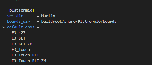

pommeverte Posté(e) Novembre 15, 2024 Posté(e) Novembre 15, 2024 Le plus simple, c'est d'utiliser le fichier platformio.ini que j'ai fourni dans ce message, dans le fichier Marlin config.zip.
HStar Posté(e) Novembre 15, 2024 Auteur Posté(e) Novembre 15, 2024 (modifié) Le 15/11/2024 at 13:15, pommeverte a dit : Le plus simple, c'est d'utiliser le fichier platformio.ini que j'ai fourni dans ce message, dans le fichier Marlin config.zip. Dérouler En effet, ça semble plus simple ! Merci encore, j'ai juste changé E3_Touch_BLT en E3_Runout_Touch_BLT, pour suivre l'info du capteur de fin de filament. Ca compile Je pense renommer ce post en "Optimisation Ender 3", cela sera surement plus cohérant. Modifié (le) Novembre 15, 2024 par HStar

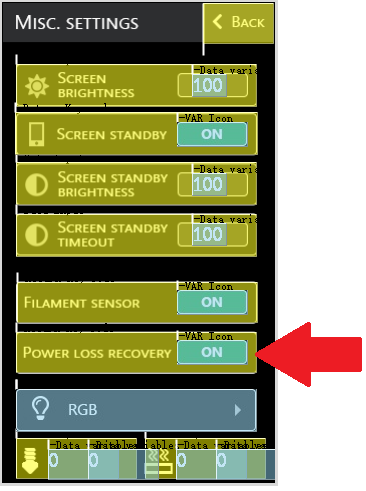

pommeverte Posté(e) Novembre 17, 2024 Posté(e) Novembre 17, 2024 (modifié) Hola @crispy y bienvenido, J'ai effectivement lu qu'il y avait ce bug. A priori, tu peux le contourner en ajoutant un M412 S1 au début de ton Gcode de démarrage, dans le trancheur. PS: tu vas dire que je suis curieux, mais tu es originaire de quel pays? Modifié (le) Novembre 17, 2024 par pommeverte

pommeverte Posté(e) Novembre 18, 2024 Posté(e) Novembre 18, 2024 (modifié) Salut, Tout d'abord, j'espère que tu n'as pas été impacté par les intempéries de ces dernières semaines. Le 18/11/2024 at 10:22, crispy a dit : Que veux-tu dire par l'erreur ? Dérouler La traduction de ton 1er message indique que le détecteur de présence de filament n'est pas pris en compte à l'écran: Citation tengo una ender 3 con bltouch y sensor de filamento, la touchscreen y el firmware 7.4.9 pero no me detecta el sensor J’ai un ender 3 avec bltouch et capteur de filament, l’écran tactile et le firmware 7.4.9 mais je ne détecte pas le capteur Dérouler Le 18/11/2024 at 10:22, crispy a dit : Ce que vous dites, ce serait d'ajouter cela dans le gcode de démarrage et c'est tout ? Dérouler oui. Avec un M412 S1, la fonction détection de filament sera activée Le 18/11/2024 at 10:22, crispy a dit : dans les tests que j'ai fait sur le M591 je l'ai en S1, en principe il est actif, non ? Dérouler A priori, le Gcode M591 n'existe pas. Est-ce que tu voulais dire M412? Modifié (le) Novembre 18, 2024 par pommeverte
crispy Posté(e) Novembre 18, 2024 Posté(e) Novembre 18, 2024 Le 18/11/2024 at 11:57, pommeverte a dit : Hola, En primer lugar, espero que no os haya afectado el mal tiempo de las últimas semanas. La traducción de su primer mensaje indica que el detector de presencia de filamento no se tiene en cuenta en la pantalla: Sí. Con un M412 S1, la función de detección de filamento se activará A priori el Gcode M591 no existe. ¿Quiso decir M412? Dérouler Les dégâts dans ma région n'ont pas été très dévastateurs, merci, même si les voisins ont tout perdu. J'ai 412 réglé sur S1, même si je le force en le lançant depuis le début du gcode et en faisant référence à M591, ce gcode apparaît dans l'interface lorsque je lance un M503 et il me donne toutes les informations, ce qui suit apparaît : M591 S1 D10 P2 ; S1 est que D10 est activé, la distance à laquelle il donnera le signal ou la pause supposé et P2 est que j'utilise un capteur à filament avec le contact ouvert, il y en a 3 types qui sont identifiés par P, c'est-à-dire du firmware 7.4. 9. C'est pour ça que j'ai demandé à mon ami s'il avait refait un .bin pour l'essayer et voir si ça fonctionnait, je ne sais pas comment en faire un
