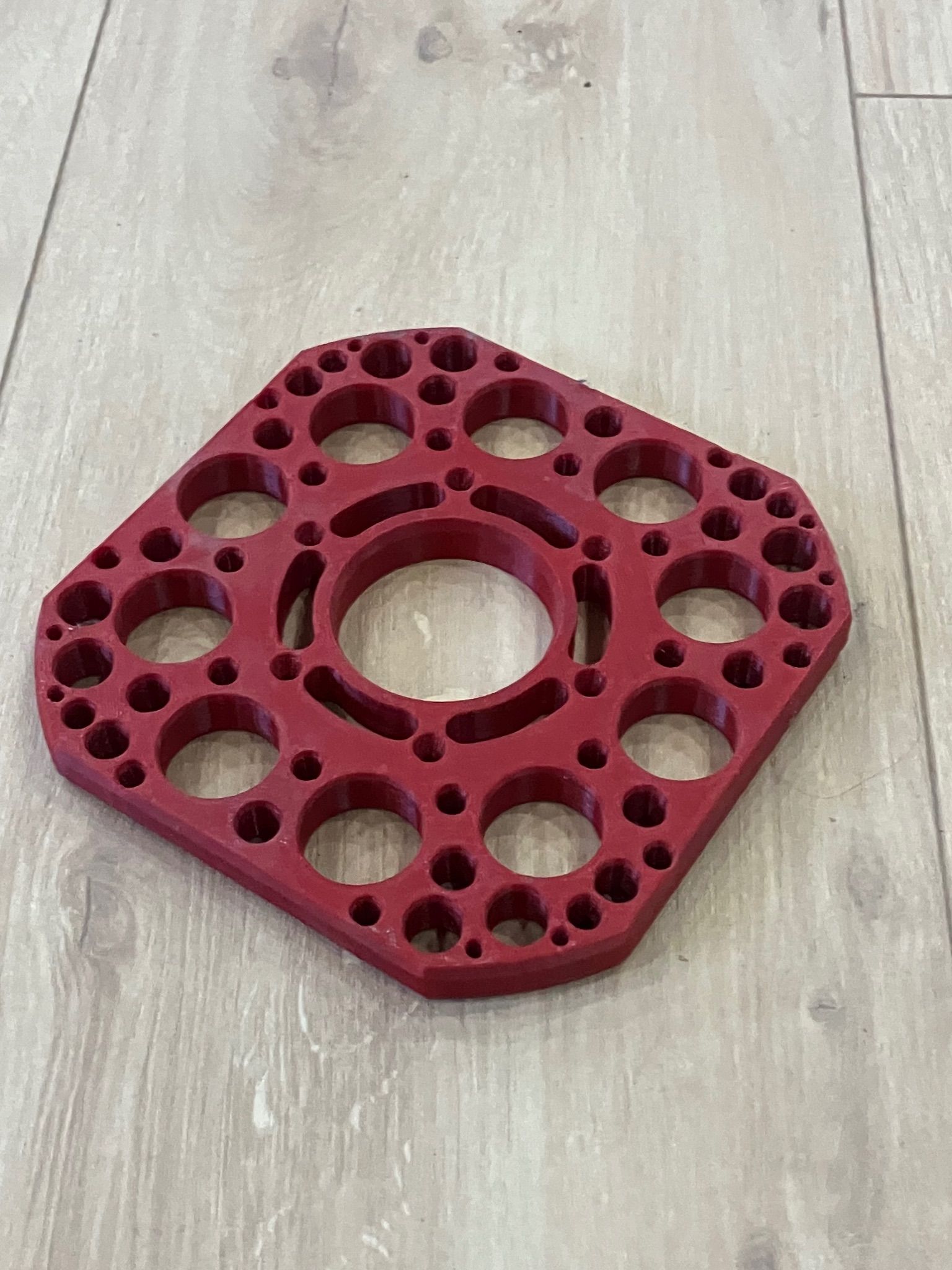

Jean_Luc Posté(e) Avril 28, 2025 Posté(e) Avril 28, 2025 Bonjour à tous.............. Jusqu'à présent tout allé bien, j'ai acheté du filament ASA Eryone, j'ai essayé de l'imprimer, après plusieurs réglages, j'ai réussi une pièce entière, mais la solidité est nul, elle casse de partout. Pour moi, cela vient des réglages, mais lesquelles ??? Pour info , j'ai mis Filament ABS, 250° Température d'impression, 90° Température du plateau. Sur QIDI Studio Autre question (j'en profite) : J'ai le sécheur Créality , j'aimerai le mettre au dessus de l'imprimante, mais coté droit alors que l'entré du filament ce fait par le coté gauche, une solution, svp ???

pjtlivjy Posté(e) Juin 28, 2025 Posté(e) Juin 28, 2025 (modifié) salut @Jean_Luc j'utilise du Eryone (ABS - ASA - PETG avec également leur variantes fibre de carbones) à titre professionnel et personnel et aucun souci il y a donc un réglage qui cloche. Tu as fait toutes les calibrations d'usage ? Modifié (le) Juin 28, 2025 par pjtlivjy
Jean_Luc Posté(e) Juin 28, 2025 Posté(e) Juin 28, 2025 Bonjour pjtlivjy, ça fait plaisir de te lire à nouveau. Oui, sûrement une histoire de réglage mais lequel ou lesquels, je suis paumé. Tu as fait toutes les calibrations d'usage ? Tu peut préciser lesquelles stp ???
Jean_Luc Posté(e) Juin 29, 2025 Posté(e) Juin 29, 2025 @pjtlivjy, j'ai changé la buse est ça marche , un petit réglage de température et hop ça va le faire.
pjtlivjy Posté(e) Aout 6, 2025 Posté(e) Aout 6, 2025 désolé je n'avais pas été alerté pour tes messages @Jean_Luc Le 28/06/2025 at 16:41, Jean_Luc a dit : Bonjour pjtlivjy, ça fait plaisir de te lire à nouveau. C'est gentil Le 29/06/2025 at 09:45, Jean_Luc a dit : @pjtlivjy, j'ai changé la buse est ça marche , un petit réglage de température et hop ça va le faire. super, j'ai fait pareil que toi pour voir si ça nécessitait un Bed mesh, un PID etc etc et en fait non un exemple en ASA de 20 x 20 à peu prêt 1
