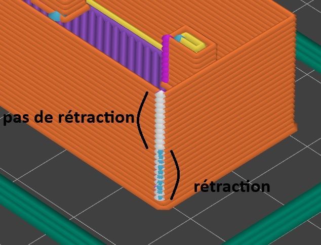

J'imprime une pièce en ø1mm c'est une simple boite avec un logo en relief. Lors de l'impression du logo l'écoulement du filament ne s'arrête pas au bon endroit et cela crée des trous (photo ci-joint), Savez-vous quel est le réglage à modifier pour y remédier ?

Salut,
A priori, je dirais que c'est la couture/jointure qui est à déplacer. (un jeu d'enfants avec BambuStudio/OrcaSlicer, une tannée avec ideamaker)
Quel trancheur (slicer) utilises-tu?
Est-ce que tu peux fournir le fichier Gcode compressé (zippé)? si il pèse plus de 9Mo, il faudra passer par un service de transfert de fichier comme WeTransfer, par exemple
Il y a 2 heures, Tonio20 a dit :
? Buse de 1 mm ø, largeur de couche 1mm,  ou et épaisseur couche 1 mm et de buse de  ?
Une  seule paroi, mode vase ?

Le 13/09/2024 at 13:57, hyoti a dit :
Je ne peux pas imprimer en mode vase car il y a des tiges à l'intérieur.

J'ai imprimer en épaisseur 1mm et hauteur de couche 0.8mm et j'utilise cura.
J'ai le même problème avec le capuchon, enfait c'est comme si la buse va trop vite et qu'elle ne finissait pas bien la jointure pour aller direct au centre imprimer les tiges.

Salut,
En ouvrant le fichier Gcode avec PrusaSlicer G-code Viewer, on s'aperçoit que le défaut apparait lors de la rétraction.
Citation
Est-ce que tu as essayé d'activer l'essuyage, avec une distance d'essuyage de la paroi extérieure de 0.5mm, voire plus?
