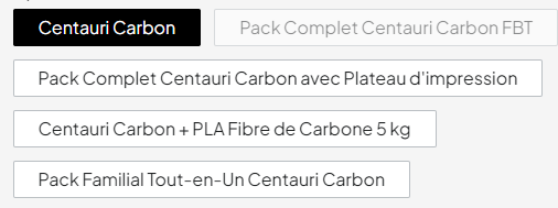

Shimano Posté(e) Septembre 18 Posté(e) Septembre 18 Bonjour et merci de vos retours. L'utilisation sera pour des objets de +/- 15 cms à quelques mm, de la représentation de décors, de déco pour faire des structures de maquettes. Par contre, sur le site, il y a plusieurs options dont je ne sais pas quoi sélectionner. Que dois-je choisir dans ce cas précis JoOj ? Merci à toi MrMagoulet.
MrMagounet Posté(e) Septembre 18 Posté(e) Septembre 18 @Shimano ok je comprend mieux le besoin alors le soucis est que l'on va arriver a un besoin qui pourrait a terme nécessiter les 2 technologies, je m'explique imprimer des objet de 8, 10 ou 15cm avec des détails c'est pas trop compliquer sur une FDM moderne, et ce sont les machines les moins contraignante et plus sur d'un côté santé surtout que dans sont usage le PLA répond a sont besoin a 100% car pas de contrainte mécanique important le de besoin de résistance a la temp° supérieur a 50°c etc. Donc comme la souligné @JoOj le choix de raison serait la A1 mini (je l'utilise depuis 2 ans en combo), c'est une machine simple a prendre en main, efficace qui a un très gros atout technique une calibration automatique du débit du filament en temps réel qui apport une plus grande maitrise de la qualité et constance d'impression y a que Bambulab qui le propose sur les A1 et H2 série, de plus la machine est compact et assez silencieux VS la plupart des machines ouverte voir même core XY close du marché. Avoir si il aurait besoin d'imprimer parfois les modèles en plusieurs couleur dans ce cas en version Combo on reste dans le budget acceptable. Le seule souci potentiel est sur un usage de pièce de quelques mm car un buse classique fait 0.4mm ce qui impose un trait de matière allant 0.45mm a 0.3mm (au plus bas en gestion de parois fin il diminuera le débit pour le permettre) ce qui implique un résolution de 450 a 300µm sur les plan X ou Y (en Z c'est pas un soucis on peux descendre a 0.08mm soit 80µm sans problème) donc si l'objet est très petit et a beaucoup de détail dans ce cas pas le choix d'utiliser de la Résine qui aujourd'hui peu avoir des résolution en X Y allant jusque 9µm au mieux. Malgré tout je me vois mal te conseiller une imprimante résine, et donc le mieux que je puisse te dire c'est te montré ce que l'on peux obtenir en impression d'un figurine de 28mm de hauteur sur une Bambulab A1 mini équipé d'un buse de 0.2mm (qu'il faudra prendre en supplément). Sa reste plutôt impressionnant pour du FDM et on ne peut espérer mieux, mais de mon avis cela doit suffir a son besoin. N.B : petite mise en garde l'on peux avoir plus facilement des echec en impression sur buse de 0.2mm par contre c'est a prendre en compte et la qualité du filament joue un grand rôle aussi. Bambulab a un ecossytème complet pratique pour un jeune débutant, tu a le site MakerWorld de bambulab ou tu trouvera pas mal de modèle dispo gratuitement, et l'application bambu handy qui permet de suivre ces impressions de n'importe ou même hors de chez soit.

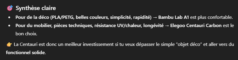

Shimano Posté(e) Septembre 18 Posté(e) Septembre 18 Merci de tes précieux conseils. La H2 est hors budget. La A1 est correcte. Interrogation sur Chatgpt (sans mettre en cause vos ressentis respectifs) : Je pense me diriger vers la Centauri Carbon. Histoire de rentabiliser l'achat car ma fille en a pour 3 ans mini, 5 ans maxi ! Merci et bonne soirée.
MrMagounet Posté(e) Septembre 18 Posté(e) Septembre 18 il y a 10 minutes, Shimano a dit : Merci de tes précieux conseils. La H2 est hors budget. La A1 est correcte. Interrogation sur Chatgpt (sans mettre en cause vos ressentis respectifs) : Je pense me diriger vers la Centauri Carbon. Histoire de rentabiliser l'achat car ma fille en a pour 3 ans mini, 5 ans maxi ! Merci et bonne soirée. Alors ChatGPT répond a moitié a côté de la plaque comme souvent, Sur ce qui est sujet a la longévité de la machine la A1 Mini existe depuis 2 ans et la A1 1.5an elles sont encore régulièrement optimiser et évolution régulière, donc si l'on ce base sur la longévité le suivie soft etc Bambulab n'a plus a prouver quoi que ce soit. Pour la gestion et la qualité d'impression d'objet très petit et en conservant du détail la A1 reste devant tous les concurrents, j'en est vue passer des machine et j'ai encore plusieurs machine a cote de ma A1 mini et sur l'impression PLA même ma K2 plus a 1500€ quand je l'ai reçu ne peu rivaliser sur des toutes petite réalisation comme la figurine indiquer plus haut, et cela grâce a sont ajustement auto du débit. Si l'utilisation de buse 0.2mm est nécessaire attention beaucoup de machine même maintenant sont une catastrophe en buse de 0.2mm car ce diamètre de buse est très compliqué a gérer. Maintenant en buse de 0.4mm la Centauri aura pour elle d'être close et d'être capable d'imprimer en plus des PLA PETG et TPU, les ABS et ASA (version haute résistance au UV de l'ABS pour faire simple), alors oui l'ABS et l'ASA sont filament utile pour des pièce technique ou tu mobilier a vocation a être utiliser mais dans le cas de ta fille maquette tu as aucune plus value d'utiliser ces filaments. Donc la Centauri est un machine intéressante et qui imprime bien pour son prix rien a redire, mais je suis pas sur qu'elle aura une plus grand longévité, je ne peux pas confirmer ou infirmer que l'utilisation d'une buse de 0.2mm est réellement parfaitement gérer, et l'écosystème est moins bon faut l'avoué (mais des effort sont fait). Donc pour faire simple les objet de 5-6 à 25 cm pas d'inquiétude mais ceux de quelques mm je suis pas convaincue qu'elle soit aussi efficace que la A1 / A1 mini. Maintenant la Centauri est une machine que je recommande facilement pour une usage polyvalent a petit prix c'es sur .
JoOj Posté(e) Septembre 18 Posté(e) Septembre 18 il y a 55 minutes, Shimano a dit : Merci de tes précieux conseils. La H2 est hors budget. La A1 est correcte. Interrogation sur Chatgpt (sans mettre en cause vos ressentis respectifs) : Je pense me diriger vers la Centauri Carbon. Histoire de rentabiliser l'achat car ma fille en a pour 3 ans mini, 5 ans maxi ! Merci et bonne soirée. Sincèrement, sur l'impression 3D, oublie Chatgpt Il dit régulièrement d'assez grosses bêtises Il y a 4 heures, Shimano a dit : Que dois-je choisir dans ce cas précis JoOj Si tu veux juste l'imprimante, reste sur ce que tu as sélectionné Après, ta fille va forcément avoir besoin d'un peu de filament etc. Si un des packs propose du PLA à moins de 20€ le kg, ça peut valoir le coût (mais inutile d'aller sur le PLA fibre de carbone pour le moment). Et fait créer un compte à ta fille, on sera ravi de l'aider quand elle débutera ! Par curiosité, c'est quelle école qui recommande d'acheter une imprimante 3d ? Je sais pas si je trouve ça ouf ou bizarre mais je trouve que ça fait quand même un sacré investissement pour les études, moi j'avais jamais mis plus qu'une calculatrice scientifique

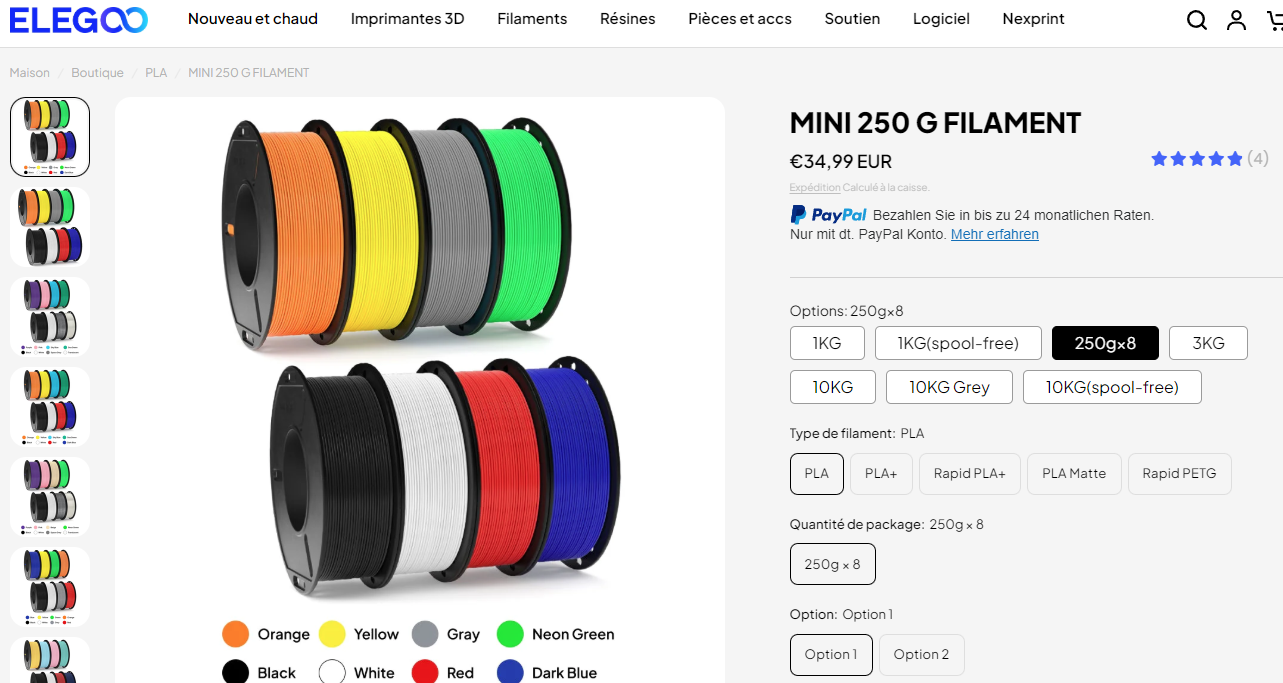

Shimano Posté(e) Septembre 19 Posté(e) Septembre 19 Ma fille fait ses études en Belgique. Elle est en supérieur (équivalent 1ère année après le BAC) à Tournai (Province du Hainaut). Son prof d'art a suggéré l'achat d'une imprimante 3D dans les marques Anycubic et Bambulab. Le but est de réaliser des maquettes 3D d'architecture avec des objets permettant un aménagement intérieur et extérieur. En gros, un travail d'architecte. A cela s'ajoute, l'achat d'un MacBook pour utiliser l'imprimante 3D et faire des croquis. C'est la norme pour les supérieur d'utiliser ce matériel,, qui, je suis d'(accord avec toi, occasionne un certain cout ! Après l'achat de la Centauri Carbon, je regarde pour les filaments, mais avec la multitude proposée, et étant un NOOBS, je ne sais pas quoi prendre ? Alors, vous allez être de bons conseils pour m'orienter à nouveau. @JoOj@MrMagounet, je suis ravi d'avoir vos avis et conseils et suis rassuré sur mon achat d'imprimante 3D. Je finirai par la remarque de @JoOj, ma fille n'est pas très forum, mais, je trouve que c'est un bon moyen de se faire conseiller. Elle utilisera mon compte et je serai l'intermédiaire pour toutes demandes. Merci à vous de vos retour. Bonne journée.
MrMagounet Posté(e) Septembre 19 Posté(e) Septembre 19 il y a 6 minutes, Shimano a dit : Après l'achat de la Centauri Carbon, je regarde pour les filaments, mais avec la multitude proposée, et étant un NOOBS, je ne sais pas quoi prendre ? Voici quelques Marque de filament que je peux recommander les yeux fermé: En PLA : Eryone Polyterra Chitu System Conjure C'est mon top 3 en qualité des filaments PLA, après j'ai une excellente expérience avec ces autres marque en PLA : Geeetech Deeplee Sakata Creality Hyper PLA Chromatik (marque francaise dagoma que l'on trouve sur le réseau cultura mais le prix pique) J'evoque pas les filament TPU PETG ni ABS la que du PLA ce sont des marque j'utilise régulièrement et dont j'ai jamais ou quasiment jamais rencontré de soucis
JoOj Posté(e) Septembre 19 Posté(e) Septembre 19 (modifié) Il y a 5 heures, Shimano a dit : je regarde pour les filaments, mais avec la multitude proposée, et étant un NOOBS, je ne sais pas quoi prendre ? Du PLA. C'est le matériaux le plus simple pour se faire la main. Pas d'odeur, pas d'emanation, supporte assez bien de pas être stocké au sec. Après tu vas en trouver du silk (aspect satin), du mat, du rainbow (multicouleurs) = c'est principalement affaire d'esthétique. Enfin, du pla+, du pla high speed... Ça modifie les caractéristiques mécaniques mais pour ton usage c'est assez négligeable. Si tu fouille un peu le forum, tu verras que chacun y va de sa marque préférée y a l'air d'y avoir consensus contre certaines marques mais je les ai pas en tête. Possiblement, elle va chercher des couleurs très spécifiques. En cherchant un peu certaines marques sortent des pla qui correspondent aux pantones. En PLA noir ou blanc mat, j'aime beaucoup le Creality Ender Fast, vendu par lot de 2 sur leur site à 22€ le lot. Jamais été déçu de ce filament, et 11€ le kg c'est très compétitif. J'ai de bons résultats avec le Soleyin Ultra PLA (vendu aussi par Creality) mais j'en ai 1 bobine x 4 couleurs, pas assez de recul pour confirmer ou pas la stabilité de leur matériaux dans le temps. Le Polyterra, j'en ai imprimé un peu et @MrMagounet l'apprécie beaucoup (si j'ai bien lu ^^) mais par contre j'en trouve rarement à moins de 20€ le kg. De manière générale, on trouve souvent des offres en achat de gros, par lot de 10kg. Ça permet d'aller chercher des bonnes marques à moins de 15€ le kg. Modifié (le) Septembre 19 par JoOj 1
MrMagounet Posté(e) Septembre 19 Posté(e) Septembre 19 Il y a 1 heure, JoOj a dit : Le Polyterra, j'en ai imprimé un peu et @MrMagounet l'apprécie beaucoup (si j'ai bien lu ^^) mais par contre j'en trouve rarement à moins de 20€ le kg. Oui en effet c'est l'un de mes préférer en PLA, tout comme LDO est mon filament préférer en ABS maintenant le poly terra perso quand y a des soldes ou promo a 16€ le kg j'en prend mini 10Kg direct, pour l'ABS Je les prend par commande 6Kg pour avoir les FDP inclus sur Myrigs.fr il est en permanence a 19€ le Kg ce qui en fait le prix le plus bas du web pour cette marque premium de filament ABS.
