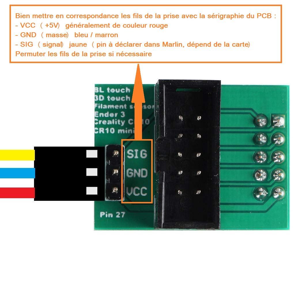

Les CR Touch ne sont pas ce qu'il y a de plus adapté pour une carte contrôleur 8 bits comme la v1.1.4. C'est même Creality qui le dit 😉

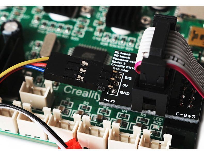

Même sur une carte comme ta «sasfépu», il est possible d'y adjoindre un BL touch de Antclabs moyennant l'utilisation d'un adaptateur inséré sur le connecteur de l'écran. Tu perdras juste le «son» sur l'écran.
adaptateur-ecran-blt-serigraphie-pcb.thumb.jpg.600ec14978a6e27e754dfd8fdf4d1923.jpg  cnx-bltouch-ender3-adaptateur-ecran.jpeg.bdbe75a39787d8c0313fad9627950616.jpeg
Par contre, l'ajout de ce matériel, nécessitera d'installer un nouveau fiwmare pour qu'il soit pris en compte. En fonction du modèle de ta carte v1.1.4, soit elle possède déjà un chargeur de  démarrage (bootloader) soit elle n'en a pas auquel cas, il faudra procéder en préalable à son installation sur la carte.
Bref, faisable, mais pas simple si total néophyte.

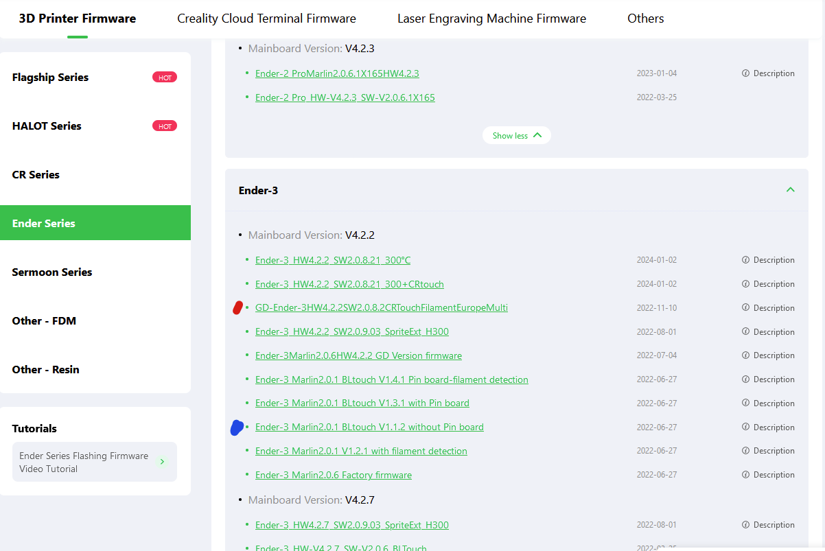

Les deux cartes sont équivalentes,
il faudra juste que tu notes bien le type de processeur qui est sur la carte
 soit un STM32F103RE ou RC ou un GD32xxxxx pour le trouver le bon firmware.

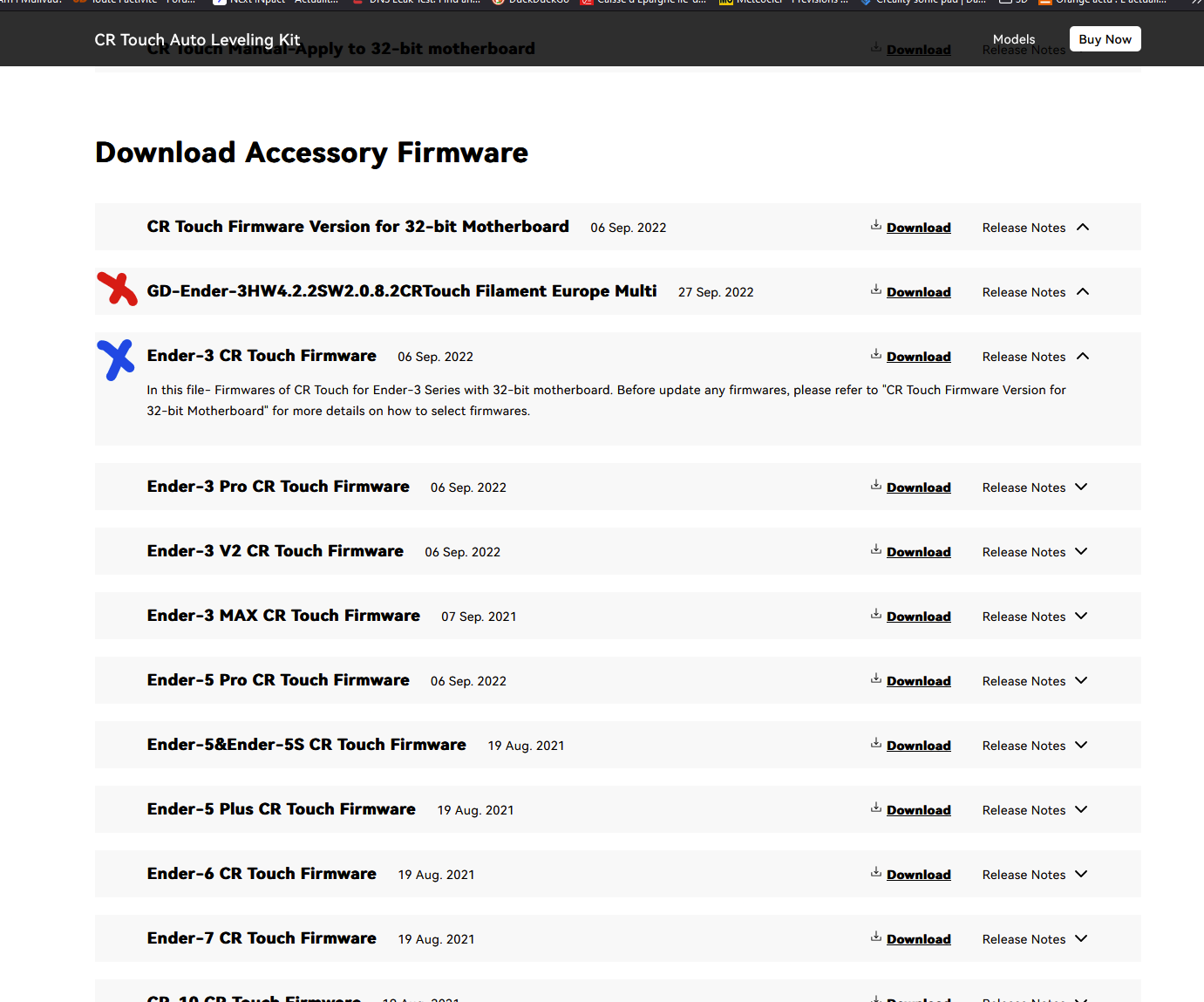

https://www.crealitycloud.com/software-firmware/firmware/ender-series
point rouge si processeur GDxx
si (STmicro) STMxxx point bleu
ou ici
https://www.creality.com/products/cr-touch-auto-leveling-kit?spm=..page_1934481.products_display_1.1&spm_prev=..page_1934481.header_1.1
Ce n'est pas très clair sur le site de Creality !!

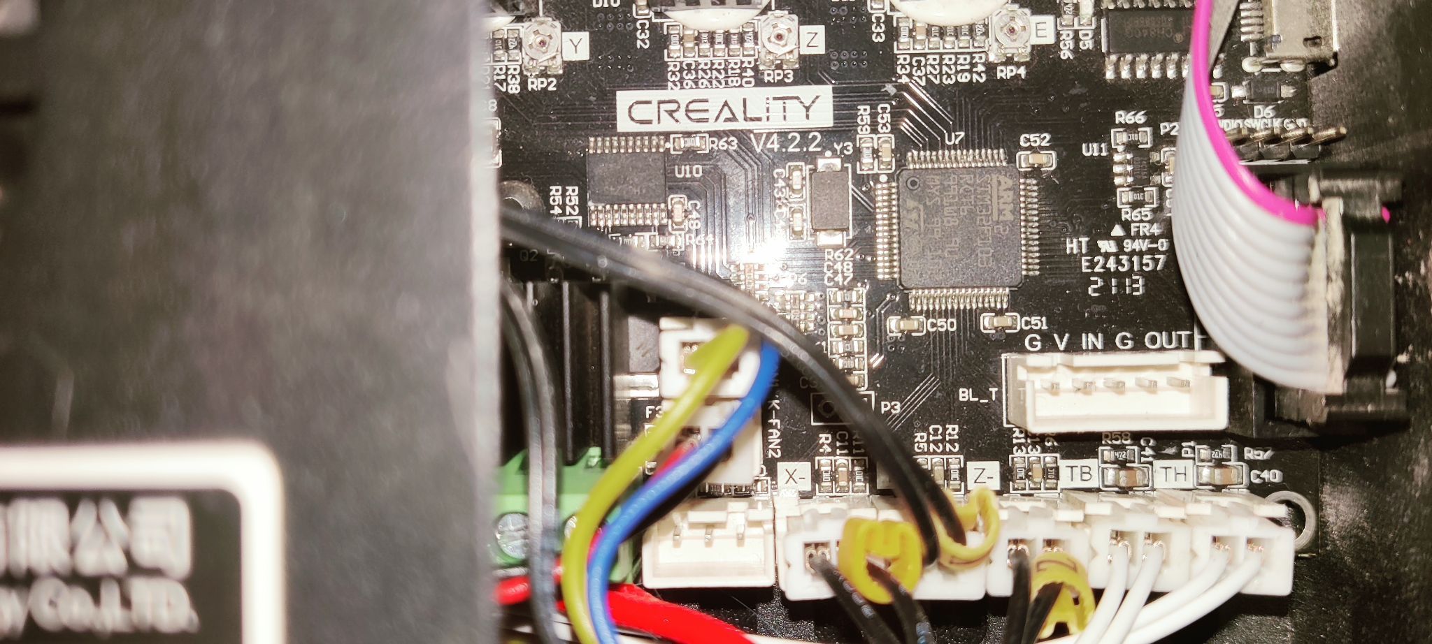

Note aussi la fin du nom du processeur  RET6 ou RC.. cela peut servir plus tard si tu crées ton firmware.
Regarde aussi, si tu as une lettre écrite au feutre sur le lecteur SD de la carte
Type A,...., H (identification des drivers).
RCT6 256 ko de mémoire, RET6 512 ko
pour le C drivers HR4988 (les circuits avec radiateurs qui pilotent les moteurs.
Avec le Cr touch à brancher sur la prise cinq broches (marquée BL_T sur la photo),
n'oublie de débrancher la prise du Z-endstop (côté carte ou capteur) et de le retirer ou de l'abaisser.
