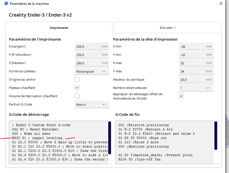

hyoti Posté(e) Octobre 15, 2024 Posté(e) Octobre 15, 2024 Bien une bonne chose, bonne suite. Pour que lors de l'impression l'imprimante prenne en compte la correction du leveling, dans Cura gcode de démarrage, il te faudra ajouter après la ligne G28 Soit un G29 qui fera faire un leveling avant chaque impression ou un M420 S1 pour rappeler les valeurs du leveling que tu auras fait précédemment et sauvegarder.

hyoti Posté(e) Octobre 15, 2024 Posté(e) Octobre 15, 2024 Tu mets G29 à la place du M420 S1 de l'exemple si tu veux un leveling avant chaque impression. tu peux démarrer comme cela et changer par la suite par un M420 S1 . Mais fait d'abord un test de leveling avec le menu ou à partir du PC

hyoti Posté(e) Octobre 15, 2024 Posté(e) Octobre 15, 2024 Oui c'est nécessaire, car le point qu'il fait en début d'impression correspond au gcode G28 qui est un autohome , il correspond à ton ancien Z=0 fait par le z-endstop dans ton ancienne configuration. Normalement il fait le leveling sur 9 points en standard. soit G29 ou M420 S1
hyoti Posté(e) Octobre 15, 2024 Posté(e) Octobre 15, 2024 Cela est du aux gcodes Marlin Citation By default G28 disables bed leveling. Follow with M420 S to turn leveling on Dérouler https://marlinfw.org/docs/gcode/G028.html
samcat Posté(e) Octobre 15, 2024 Auteur Posté(e) Octobre 15, 2024 Mais quel est la différence entre écrire g29 et écrire m420 s1 ?
hyoti Posté(e) Octobre 15, 2024 Posté(e) Octobre 15, 2024 Un G29 mis dans le Gcode de démarrage fera faire systématiquement le leveling sur 9 points en début de chaque impression, et l'imprimante prendra ces valeurs toutes fraîches pour faire les corrections de niveau, mais c'est plus long. si tu as fait hors impression un leveling (level) et que tu as sauvegardé (store, store settings) ces valeurs, si tu met un M420 S à la place il lit les valeurs du leveling enregistrées et ne fera pas les 9 palpations de mesure en début d'impression. Cela sera à toi de le refaire de temps en temps (cela dépend si ton plateau bouge de niveau entre les impressions. par exemple si tu forces pour décoller une pièce ou si tes ressorts sous le plateau évoluent.
