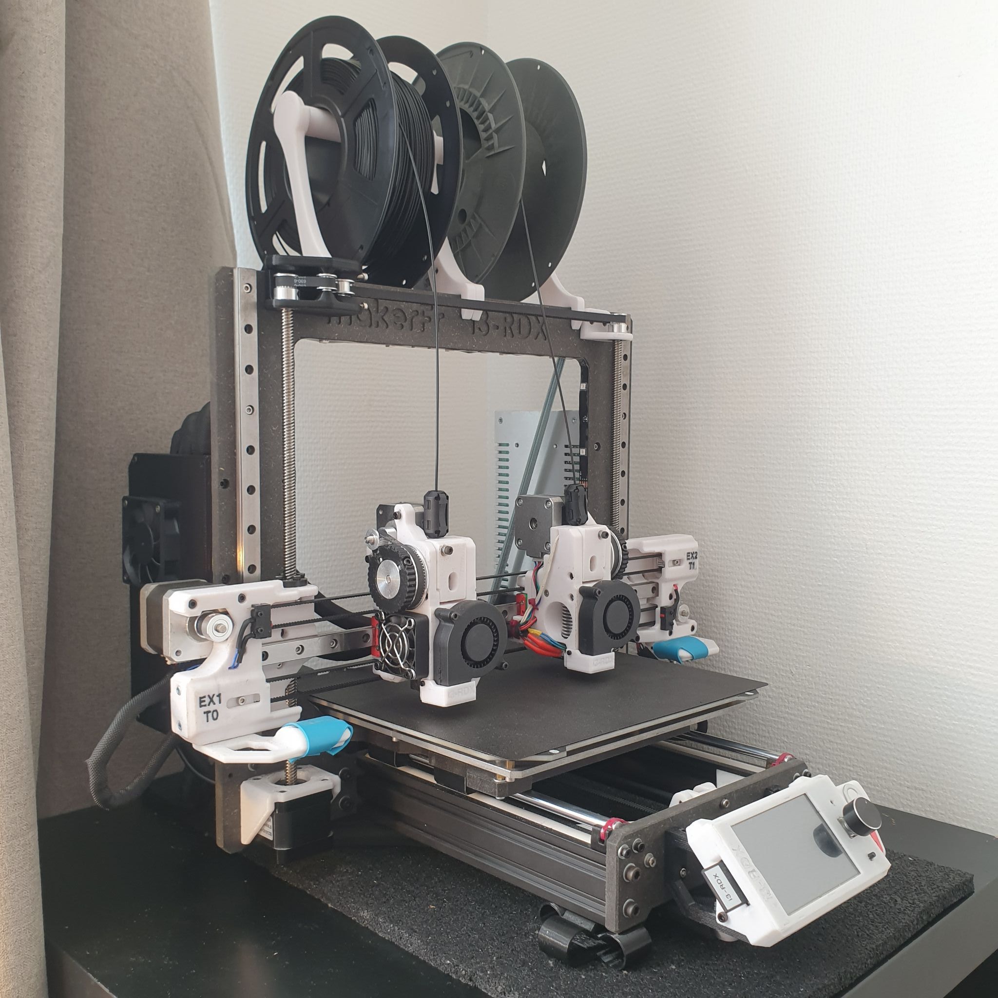

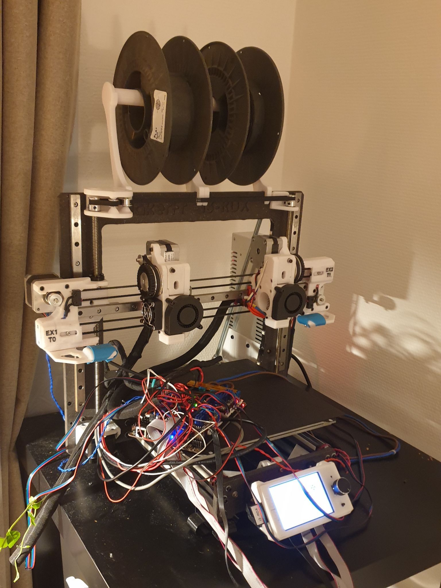

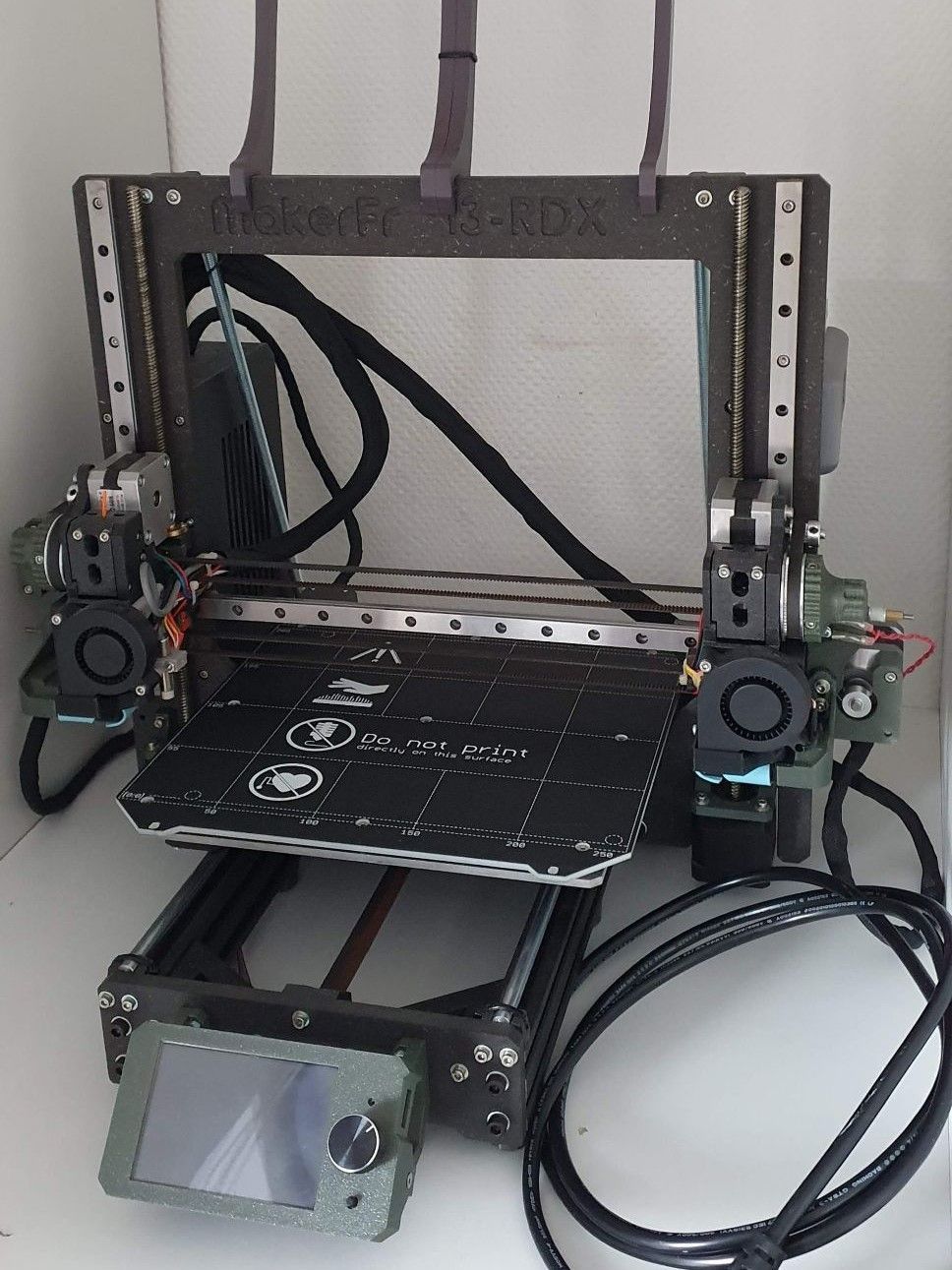

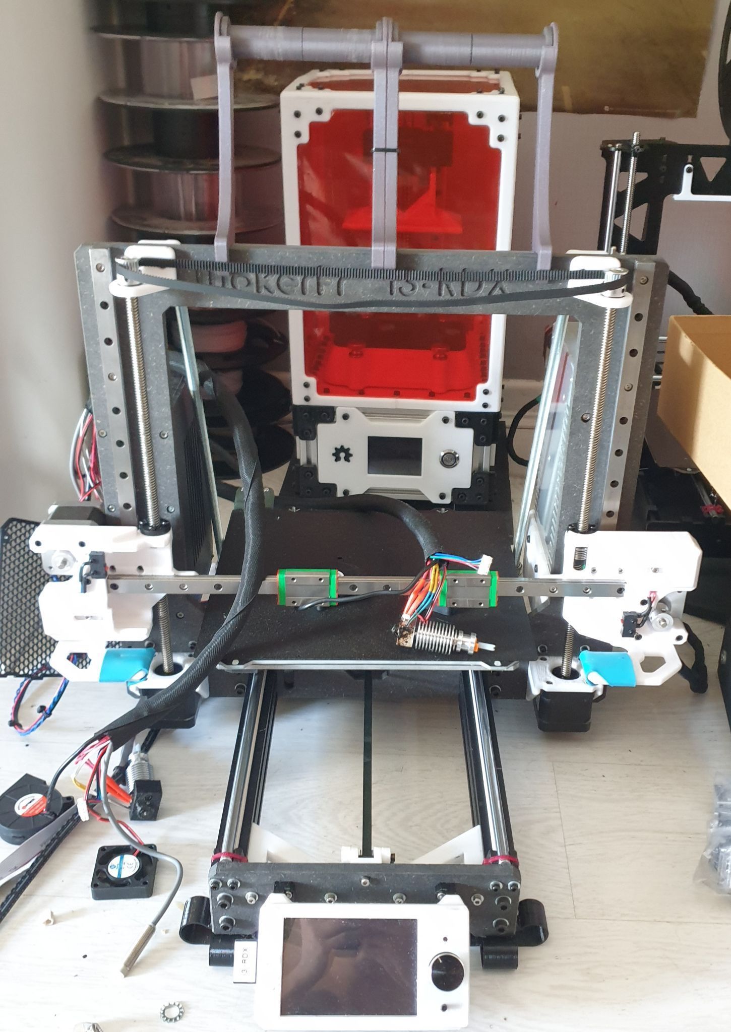

Pour un peu de contexte, @Kachidoki m'a proposé courant juin de me donner son i3-RDX, une imprimante de type IDEX ("Dual Independant Extruders") home-made car il ne s'en servait plus; donc au cours d'une petite entrevue une après-midi, elle fut mienne (vraiment très généreux de sa part) 😄
Pour l'historique, c'est une imprimante qui a vu le jour sur le forum "MakerFR" par le membre "stefstefstef" mais ensuite ils ont été une petite équipe à la développer et à l'améliorer par la suite, notamment avec @greguy présent sur le forum ici aussi (et bien sûr Kachidoki).
Voici des photos de l'imprimante telle qu'elle m'a été offerte :
image.png.387ce9eac1058887fb4f012be61ea2f9.png image.thumb.jpeg.2d7f23384d1211f9967dcae2db5b5922.jpeg  image.thumb.jpeg.af78c63b6ed5c34237a0b381d3a2db7d.jpeg

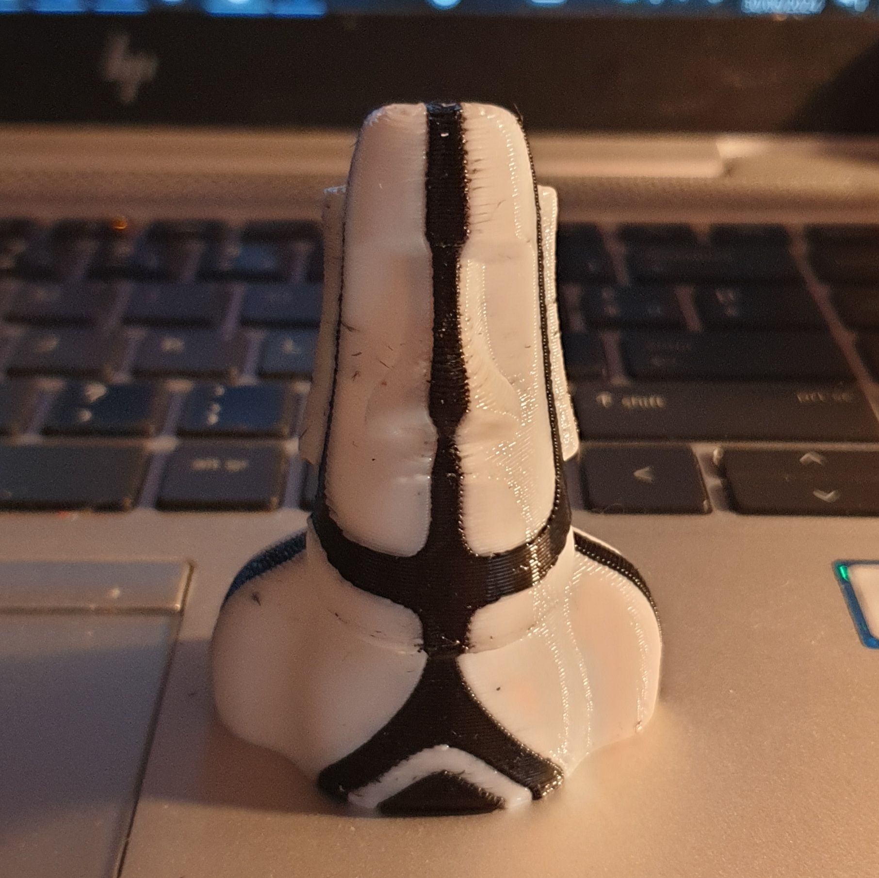

  • L'impression dual-color

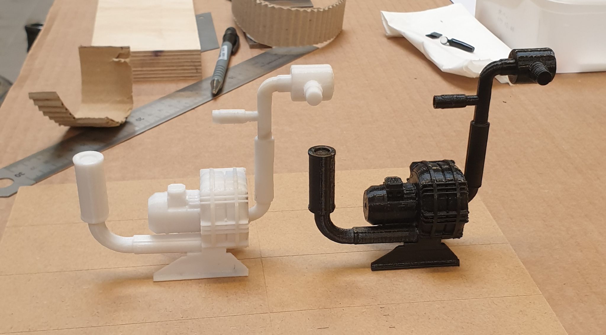

Voici un test d'impression avec le mode "dupplication" que j'ai fait au tout début de mes tests (la vidéo est pas terrible désolé 😅:
(j'ai dû imprimer très rapidement cette pièce en double exemplaire pour un stage, l'i3-RDX m'a sauvé la mise !)

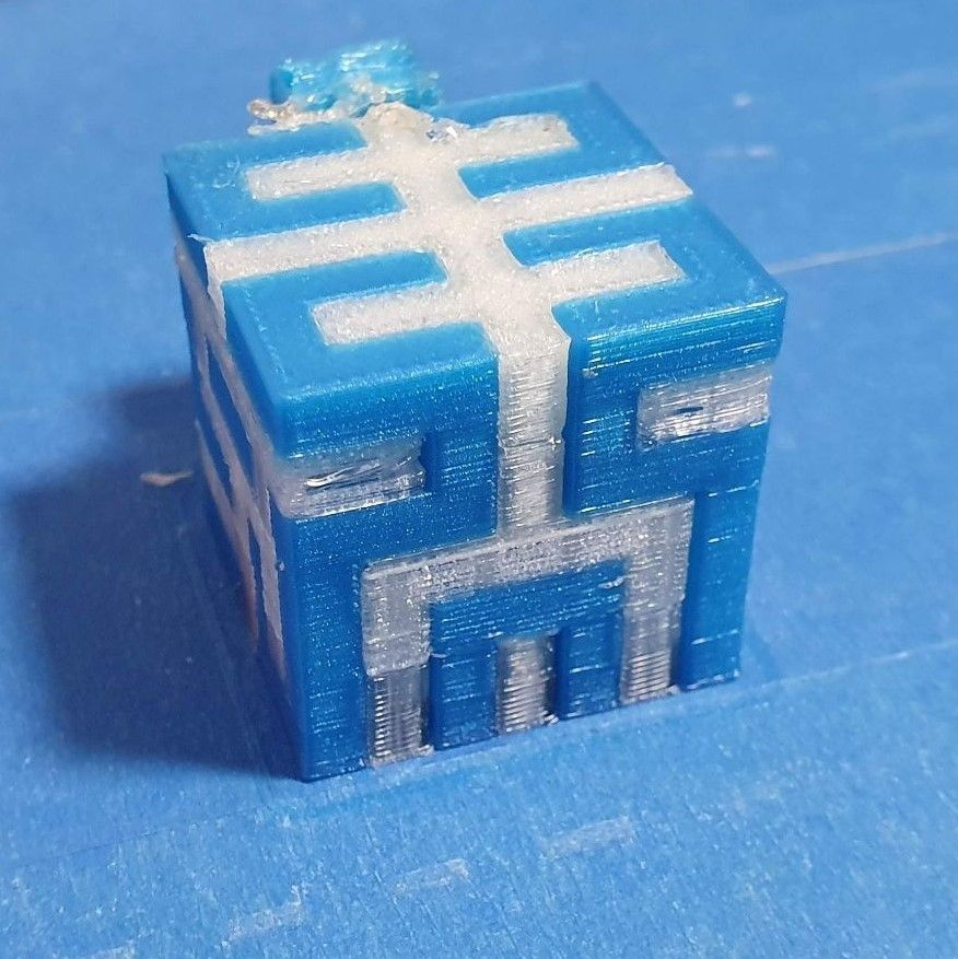

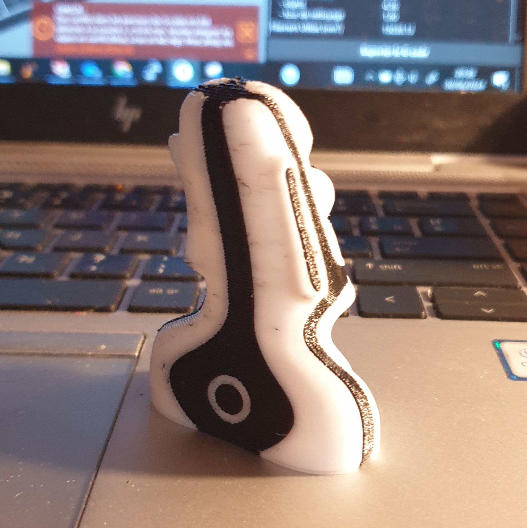

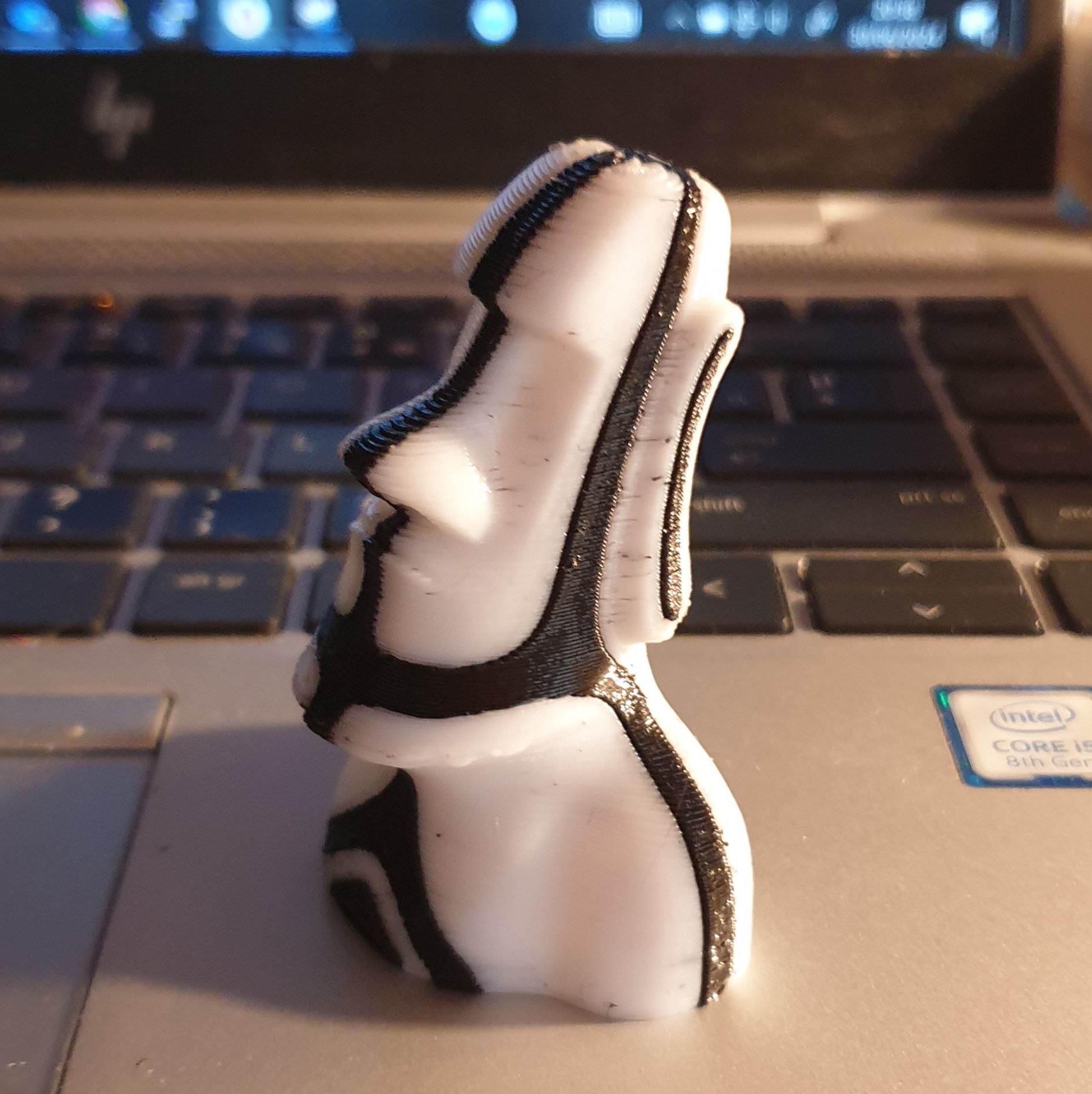

Voici un test en dual-color (j'avais pas creusé mes paramètres d'impression mais le résultat est quand même très propre à mon goût) :
20240630_203920.thumb.jpg.58d60cc1c151689151c9b5b62830855d.jpg  20240630_203908.thumb.jpg.0b5bc9f96cad8b8b20fad157643584f3.jpg  20240630_203852.thumb.jpg.c032f8c46f981c1d2793ec9a631ca0c3.jpg

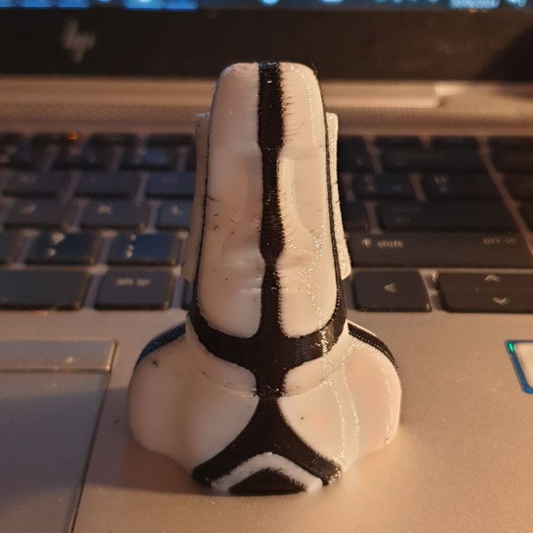

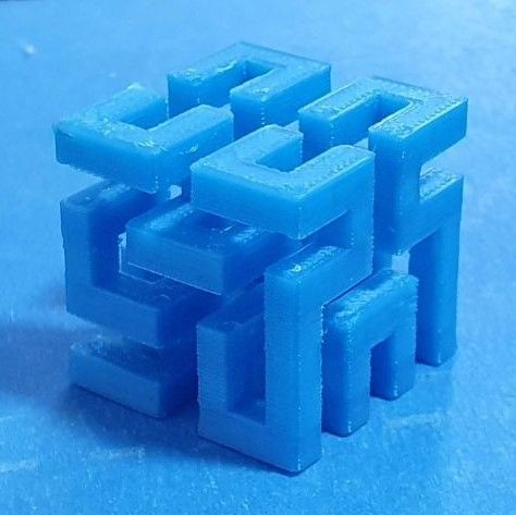

Et voici une impression en dual-materials, avec les supports en filament soluble (photos de Kachidoki, je n'ai pas testé) :
image.thumb.jpeg.f8d3cf5e1967a4dd52dd670e49ae04b5.jpeg  image.jpeg.40b9b8be617454e2ce4864fa77728e81.jpeg
Enfin bref, une imprimante multifonctions qui imprime très bien (mieux que ma bonne vieille P3Steel 😅), des mouvements précis grâce aux rails linéaires des axes X et Z, une structure rigide grâce aux panneaux en Valchromat (MDF traité) et aux deux tiges filetées M8 qui viennent rigidifier l'arrière du châssis.

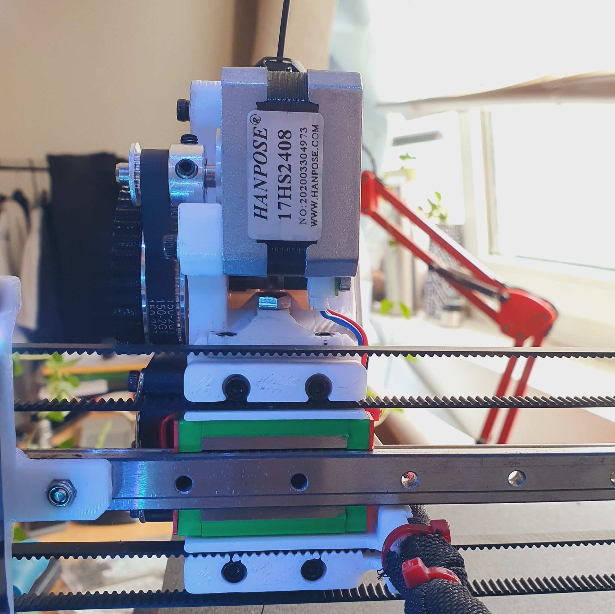

Mais j'ai eu envie de m'amuser un peu alors j'ai fait pas mal de modifications afin d'améliorer au maximum cette imprimante. Une des contraintes des imprimantes IDEX est que les deux buses doivent être parfaitement alignées pour les modes dupplications/mirroir sinon le deuxième extrudeur (appelé EX2 ou T1) peut imprimer soit trop haut soit trop bas, car le nivellement automatique n'est effectif que pour le premier extrudeur qui contient la sonde Pinda (appelé EX1 ou T0). Pour l'impression dual-color/materials ce n'est pas un souci car on peut appliquer des Z-offset différents pour EX1 et EX2. J'ai remarqué (Kachidoki aussi) que l'imprimante pouvait se dérègler entre les impressions, car lorsque les deux moteurs de l'axe Z ne sont alimentés, ils peuvent se désynchroniser. Le problème peut être contourné en utilisant deux drivers différents pour les deux moteurs Z et ainsi de pouvoir utiliser la fonction "Z Steppers Auto-Alignment" de Marlin, mais la SKR GTR originale n'avait pas assez d'emplacements donc j'ai opté pour une courroie de synchronisation entre les deux axes Z.

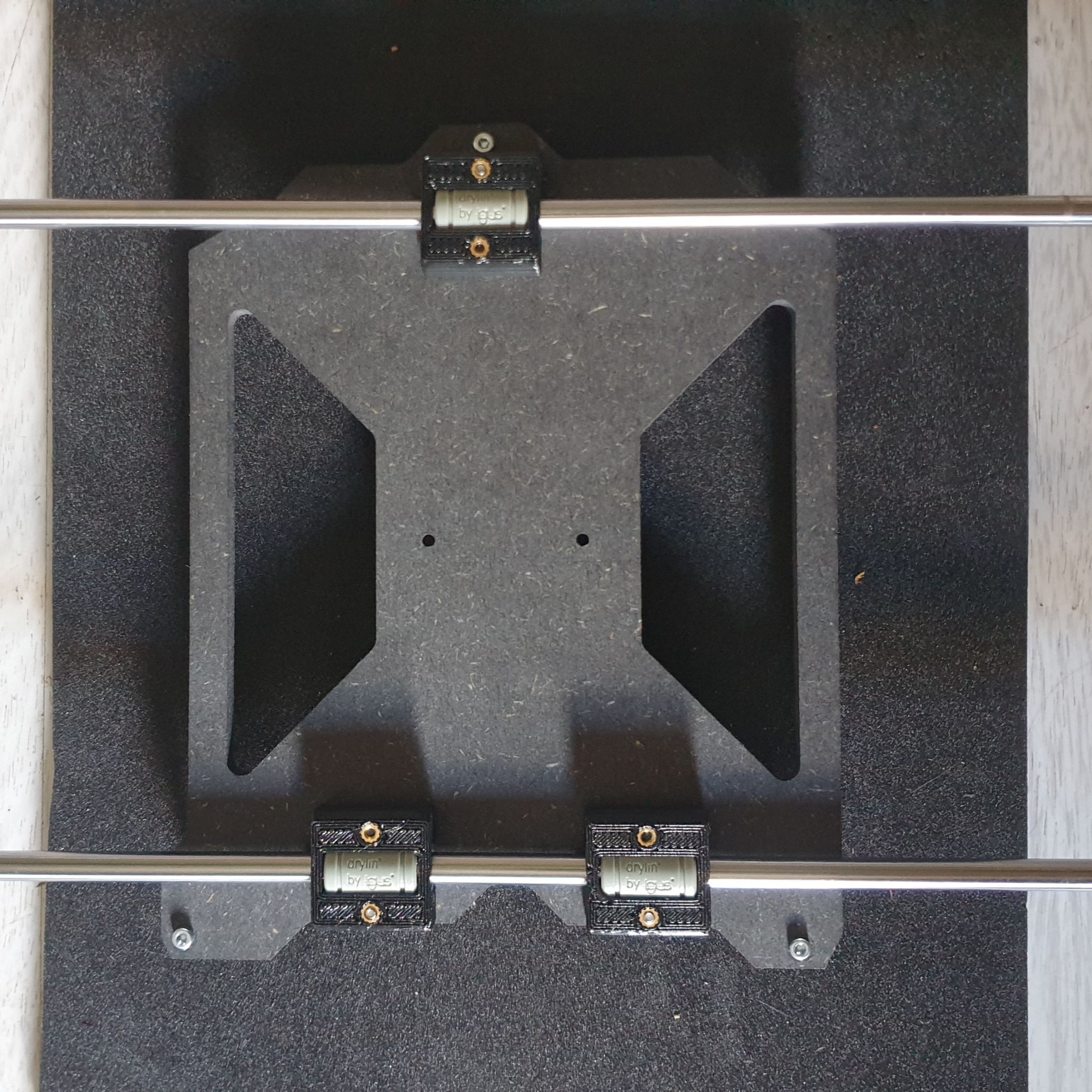

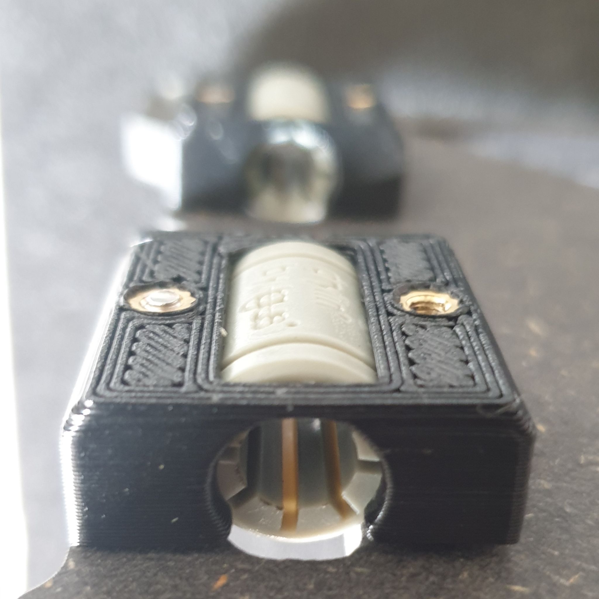

En tout premier, j'ai remplacé les LM8UU de l'axe Y par des Igus montés dans des "cages", fixés auparavant par des colliers de serrage (pour rester sur le thème de l'axe Y, j'ai viré le fin de course, j'utilise maintenant le Stallguard d'un TMC2209, et j'ai mis un système pour régler la tension de la courroie par une vis depuis la plaque frontale):
image.thumb.jpeg.ada9ceecf0750a5fec17b89ee49ebc5e.jpeg  image.thumb.jpeg.766b90c978e4bce42c5a800ec8f337c6.jpeg

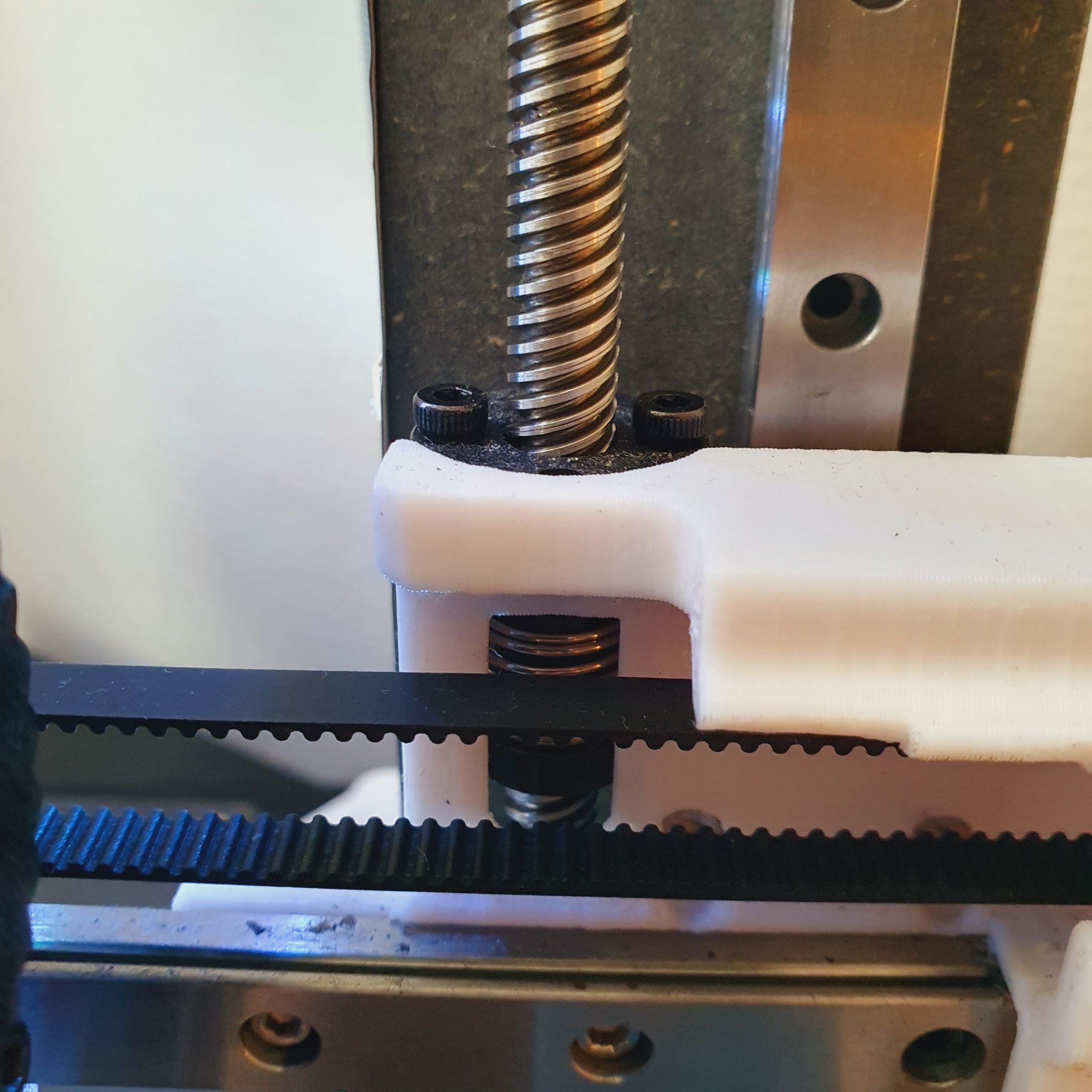

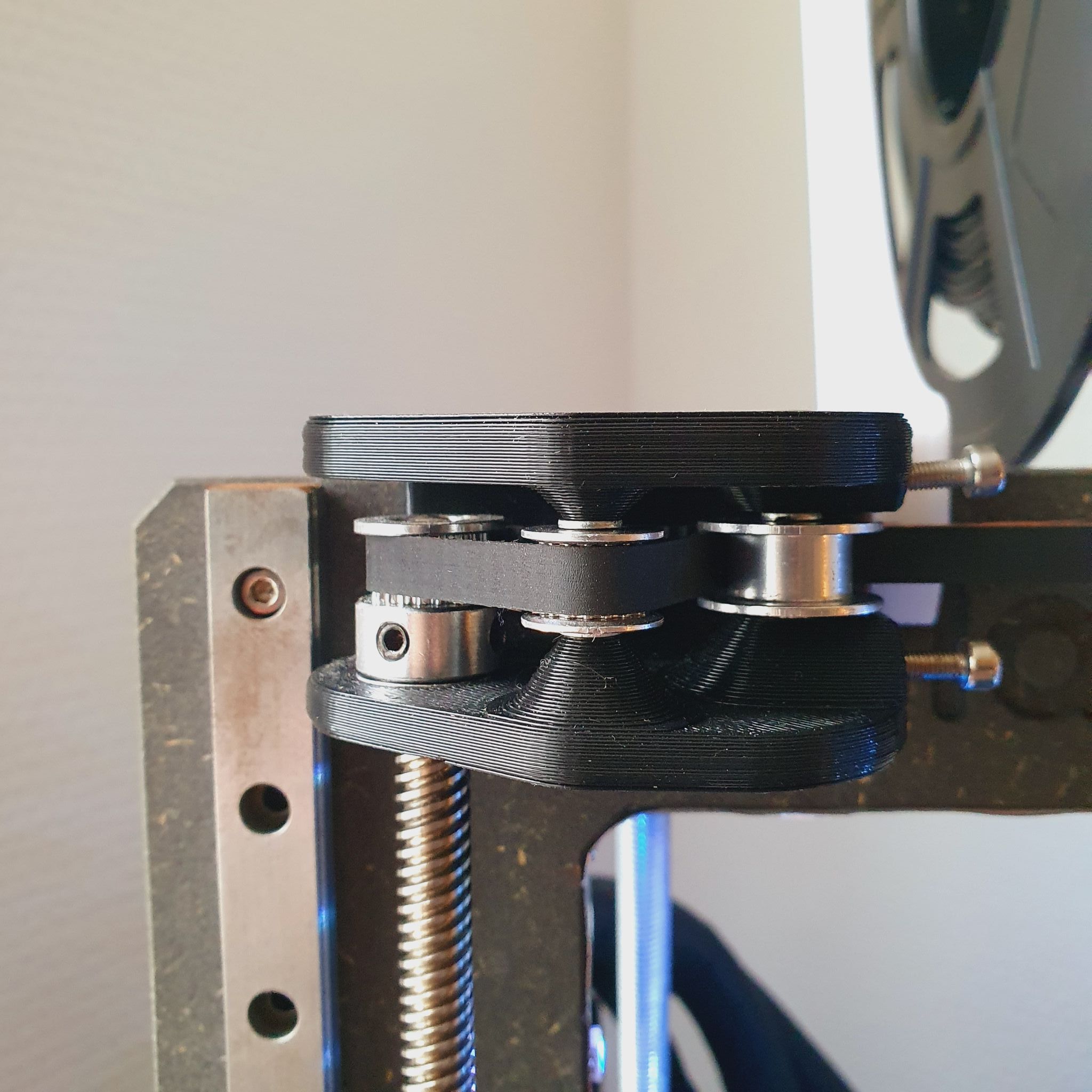

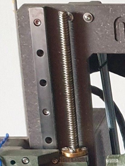

J'ai ensuite attaqué par la mise en place de la courroie de synchronisation, mais ça a été plus compliqué que prévu : les tiges filetées Z étaient beaucoup trop proches de la structure donc c'était impossible de fixer des poulies directement dessus (pas assez de place pour ceux-ci)...
J'ai dû donc éloigner les deux tiges de l'axe Z d'environ 10mm de la structure, ce qui devait me faire modifier les supports de maintien des moteurs, ainsi que les deux extrémités de l'axe X. Je me suis donc décidé à reconcevoir entièrement l'axe Z/les extrémités de l'axe X (les blocs contenant les moteurs) en repartant de zéro. Je ne les trouvais pas assez rigides donc j'ai fait de mon mieux pour faire des pièces rigides et monobloc (qui étaient en 2 pièces auparavant), et j'ai aussi modifié le système de réglage de courroie, réglable maintenant par deux vis (comme sur le BearUpgrade de ma P3Steel). J'ai aussi mis des systèmes "anti-backlash" (anti-jeu) sur les écrous des tiges, mais bon, ils ne servent à rien 😅
image.jpeg.d703803f8b392cf1b7f910e94588b68d.jpeg  image.jpeg.d3f085f7173784e75f6e939e57e83f8c.jpeg  image.thumb.jpeg.87b10a486bd7ce5606837b65bc229a46.jpeg  image.jpeg.e0e095e2230ef42d2f632dcc1862340b.jpeg

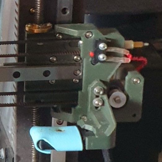

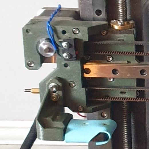

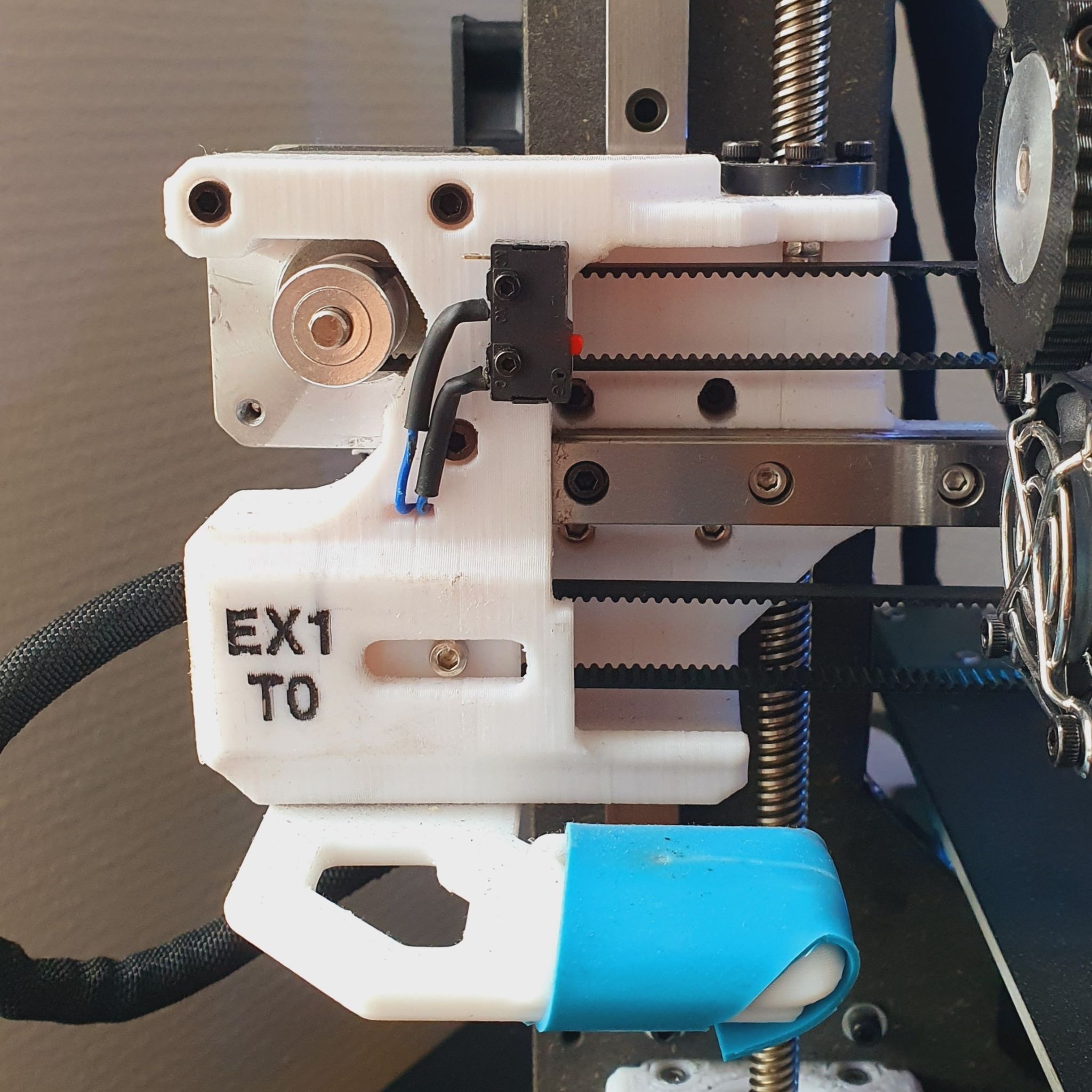

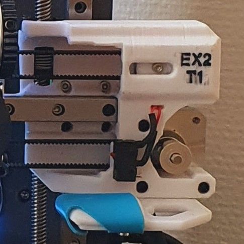

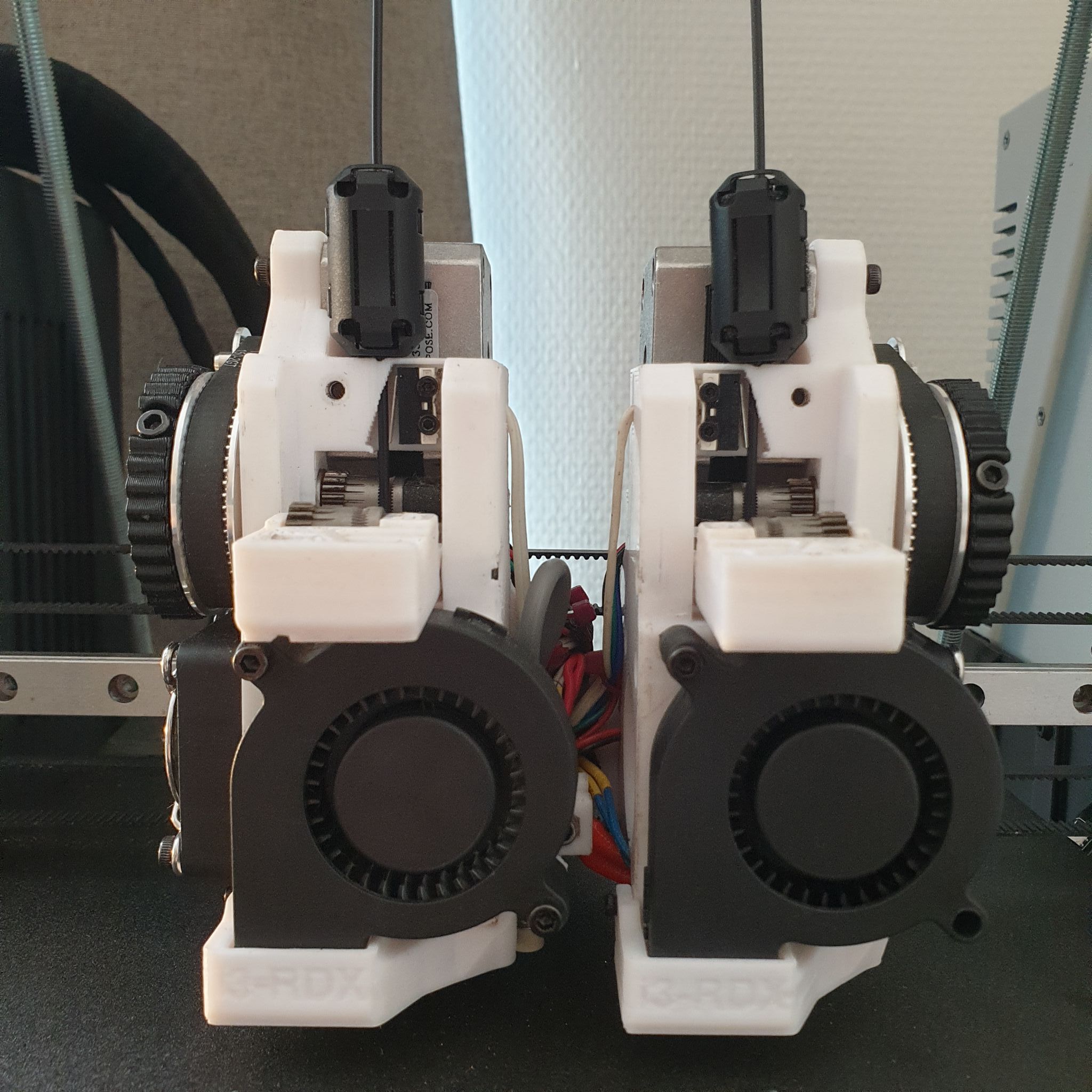

J'ai aussi pas mal modifié les extrudeurs (plus rigides, vis d'assemblage plus facilement accessibles, ressort pour mettre sous contrainte le filament, etc.), et j'ai inclus des capteurs de filament à l'intérieux d'eux. J'ai été bluffé par la conception originale de ceux-cis, ils sont vraiment très bien pensés ! Ils sont légers avec un très faible porte-à-faux, et il y a un système de réduction 1/3. Il y a un système pour régler la hauteur de la deuxième buse grâce à une vis M4, que j'ai aussi un peu modifié :
image.thumb.jpeg.78a30d54b6bbef3af377b05d2ca5e358.jpeg  image.thumb.jpeg.79c926a4e3945f8ddecf830abff43bbf.jpeg

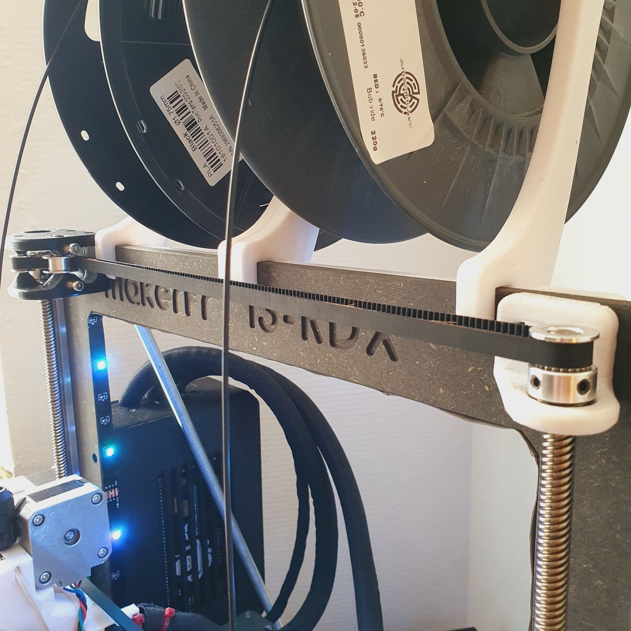

C'est maintenant enfin au tour de la fameuse courroie de synchronisation ! (deux vis latérales permettent de régler la tension de celle-ci)
image.thumb.jpeg.b4f08342d97418d36aa16e32321cec2e.jpeg  image.thumb.jpeg.a5ee828354c7d09b5e2dc63ee4462dab.jpeg

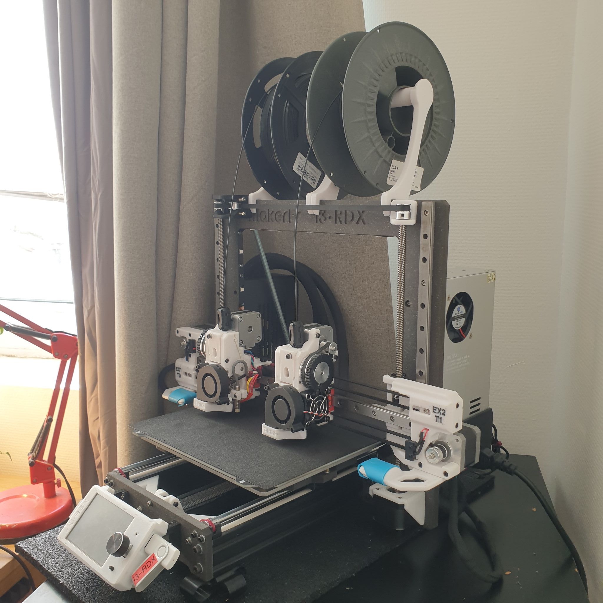

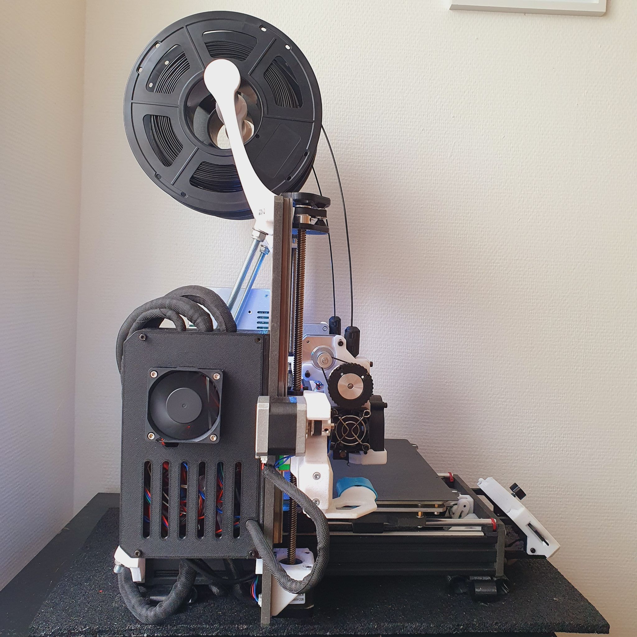

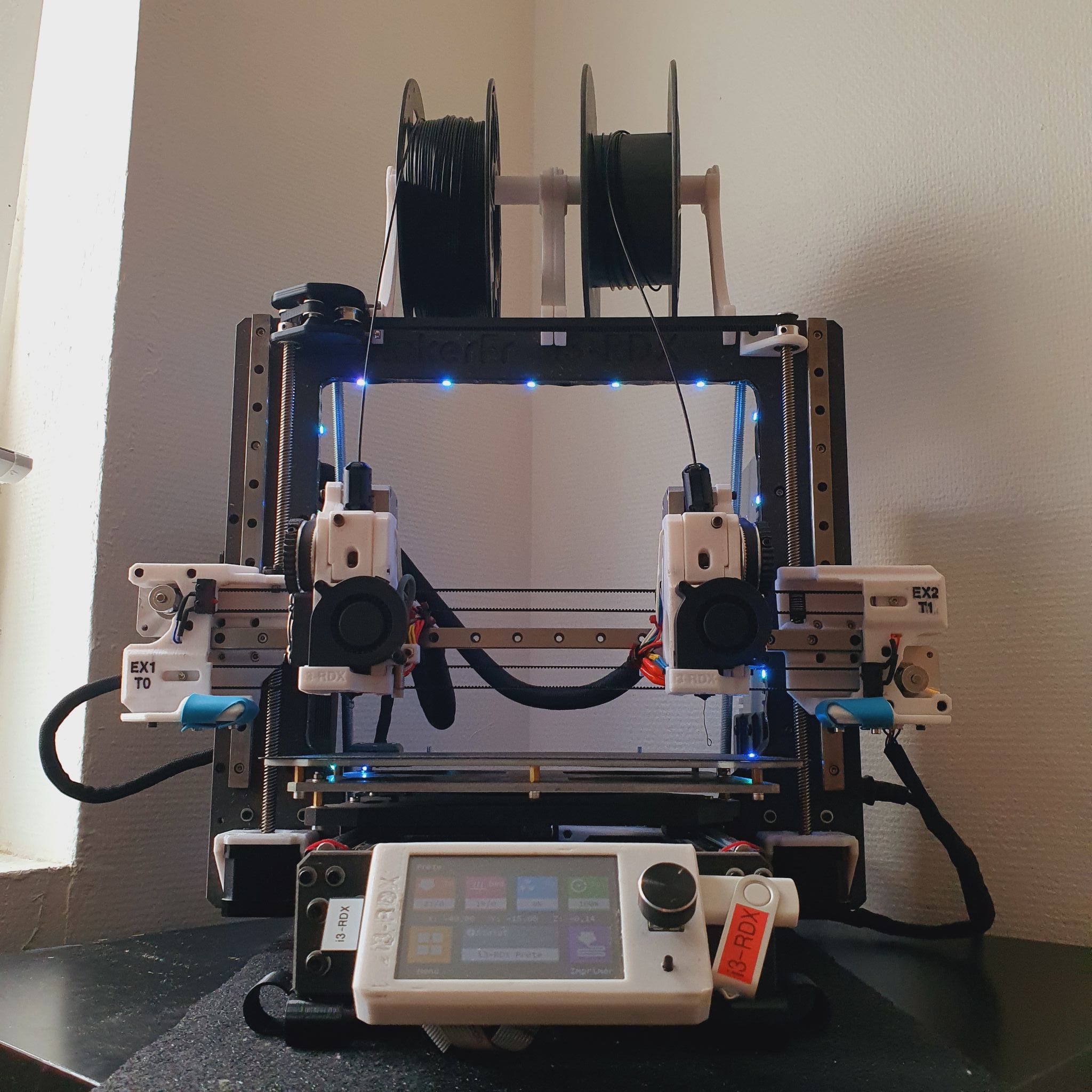

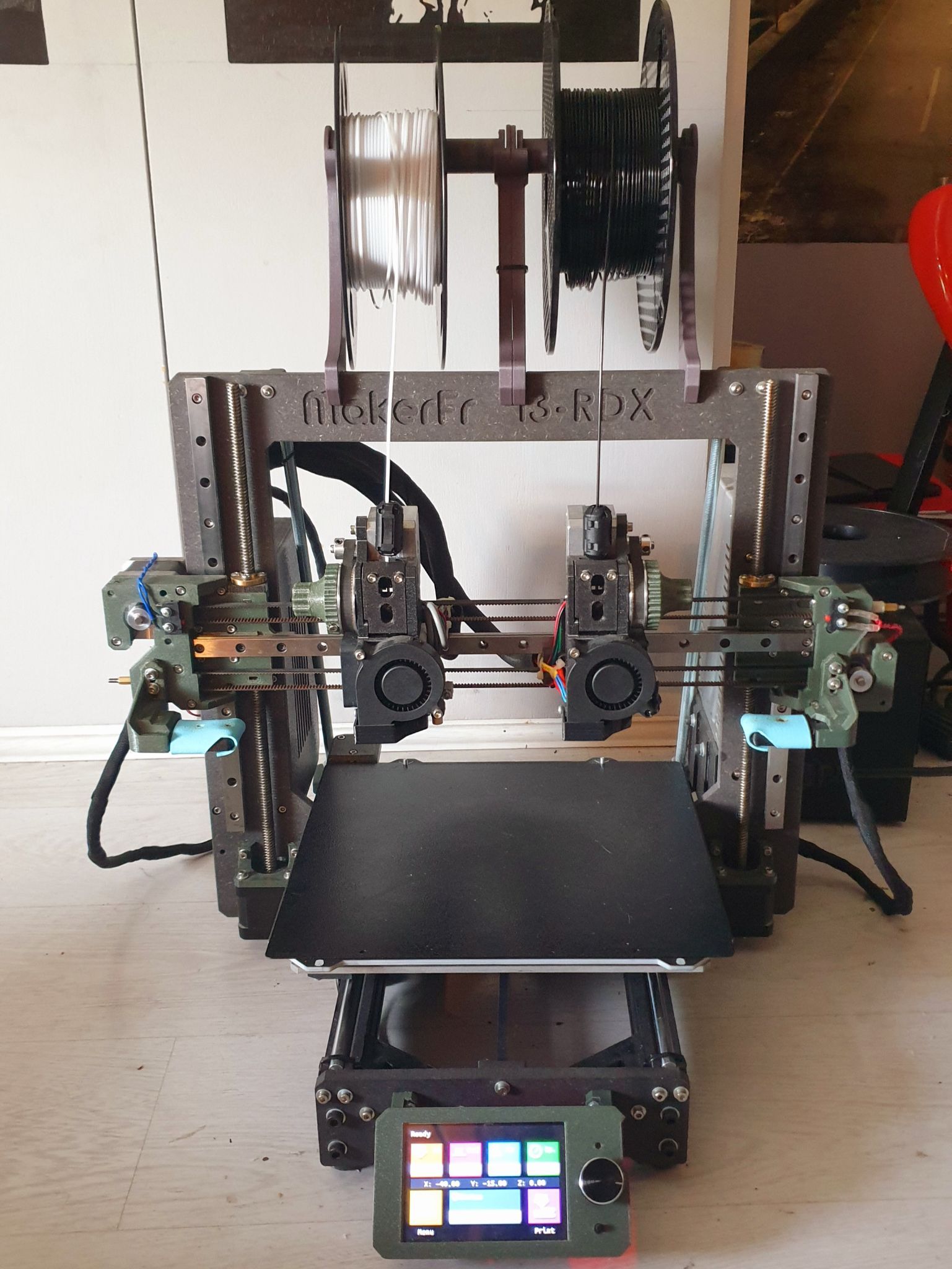

Bon, après pas mal de mois passés dessus et de modifications (j'étais en parallèle sur la fabrication de mon imprimante résine)...
image.thumb.jpeg.927015dc0c6e488e0e8d5da776ea23fb.jpeg image.thumb.jpeg.35bf974802bd68dab4383091400f63c2.jpeg

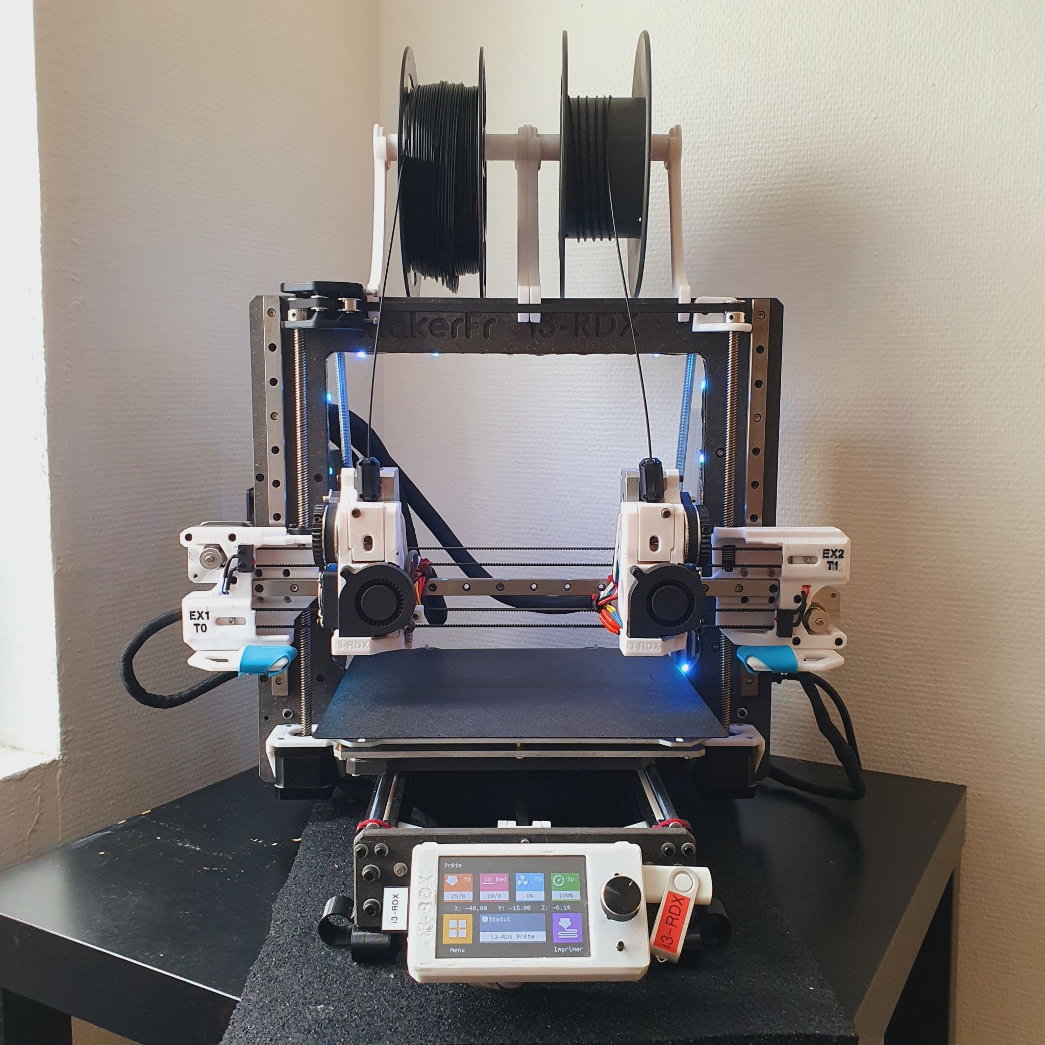

La voici, la voilà, la bête est terminée !
image.thumb.jpeg.f0c0006b84719e810f87c1865f74d522.jpeg  20241012_133935.thumb.jpg.97e4c36e2c7217ad3f59dc0a4f51c05d.jpg  20241012_133949.thumb.jpg.25b58ded06c5f7586d654bb4d0bf2732.jpg

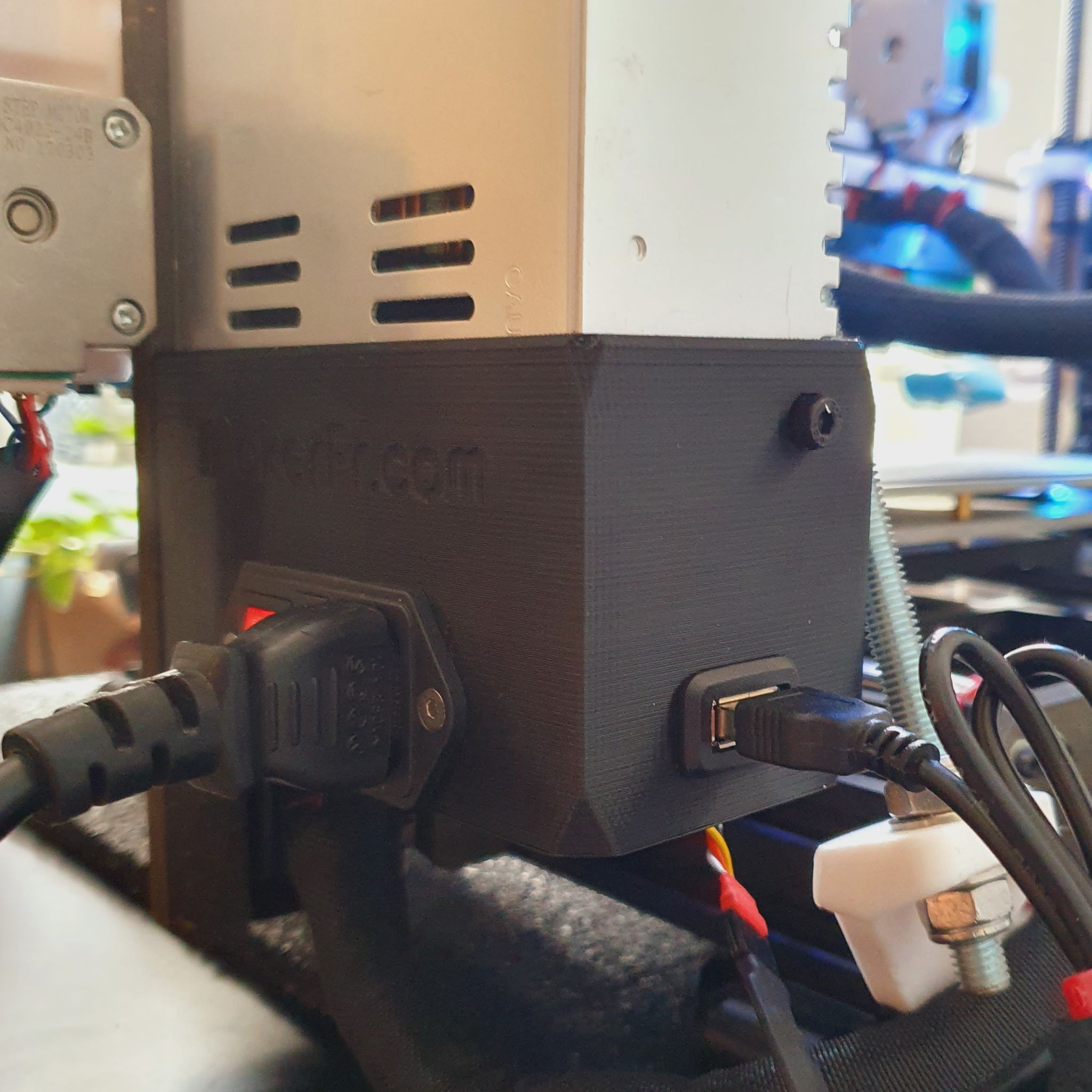

Avec des petites leds alimentées par un LM2596 depuis le boîtier d'alimentation 😄
image.thumb.jpeg.6f2d436340274877477ee495ae11ae1f.jpeg  image.thumb.jpeg.d571571cbfb17cd336f8a2f84aeda94a.jpeg  image.thumb.jpeg.edc2e171fead61c46d9a4d574fc4064f.jpeg

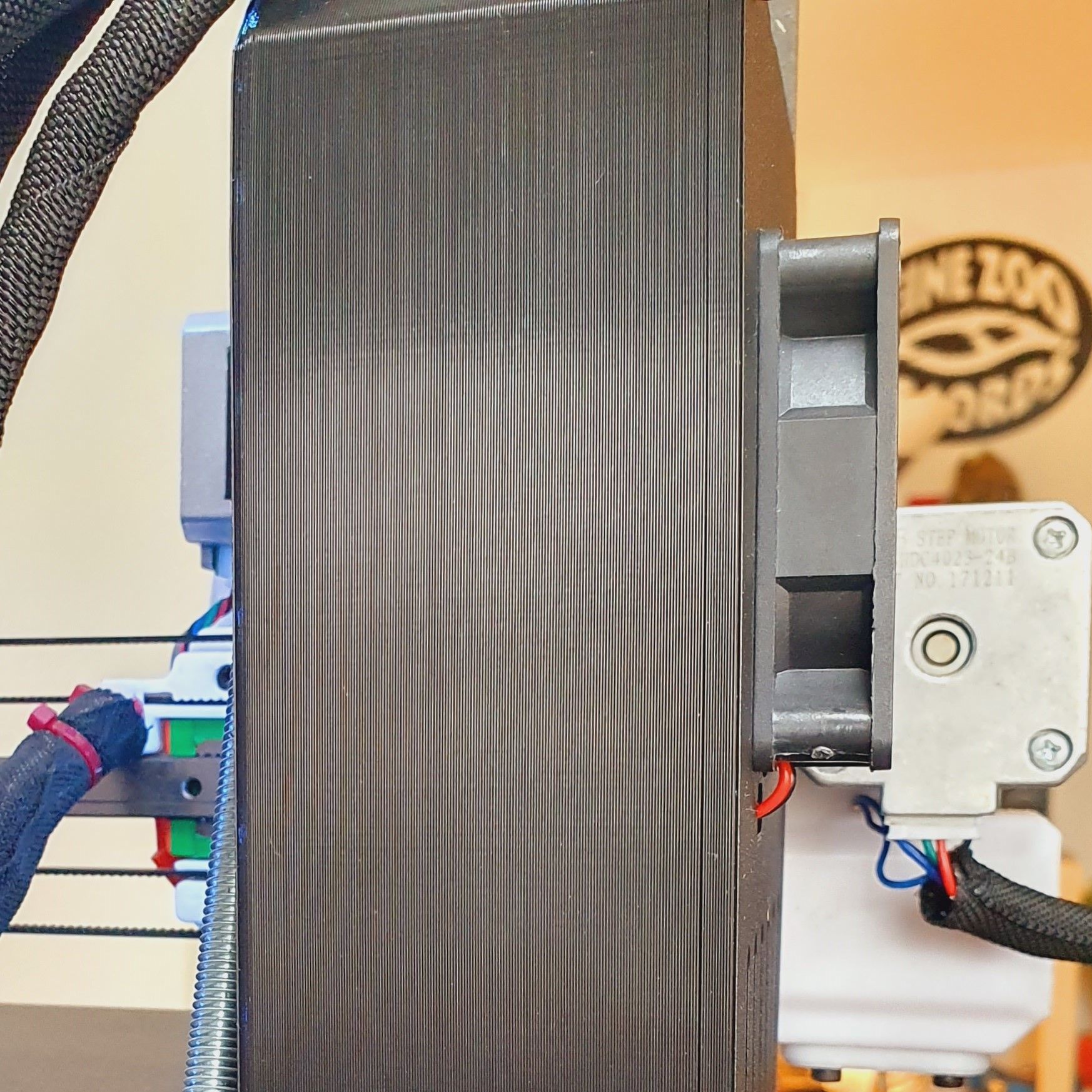

J'ai pas vraiment de photos pour montrer la qualité d'impression si ce n'est le boîtier. La photo ne rend pas hommage dû aux reflets du soleil (les lignes sont majoritairement des artefacts lumineux, invisibles à l'oeil nu), mais l'imprimante résonne très peu, l'extrusion est très constante et elle devient mon imprimante la plus précise ! (j'imprime entre 70-80mm/s sans problèmes de mémoire)
J'ai modifié (et réimprimé) absolument toutes les pièces pour les rendre encore plus rigides dans l'ensemble, mais je ne vais pas m'attarder plus longtemps sur des modifs plus ou moins mineures vous en avez sûrement déjà assez lu 😅
Merci encore à @Kachidoki pour son don, je me suis vraiment bien éclaté à la retaper ! Et merci à @fran6p pour la carte mère qui m'a vraiment bien dépanné 😄

Juste un micro-switch, pas de bille. C'est directement le filament qui fait l'appui sur la lame, on les aperçois sur cette photo :

quelle est la longueur de la courroie fermée de synchro Z ?
Merci
il y a une heure, Stef54000 a dit :
Salut, j'utilise une courroie GT2 de 234mm, avec deux poulies de 16T et 20T
Hello !
Ca parait for petit comme longueur totale..
rien qu'entre les tiges Z, il y a plus de 300 mm
qu'est il écrit sur la courroie ?
Il y a 5 heures, Guillaume3D a dit :
comment sont reparties les poulies ?
il y a 24 minutes, Stef54000 a dit :
20T sur l'arbre, 16T au milieu, 20T sur l'extrémité
Tu peux pas faire un schéma ?
Y'a de quoi bien se les mélanger pour celui qui nous lira...
Je te ferais une photo demain, ce sera plus simple. Y'a d'autres endroits de l'imprimante que t'aimerais mieux voir ?
