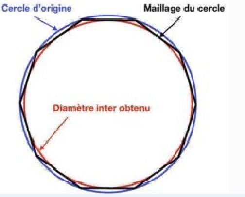

Je suis en train d'imprimer une pièce que j'ai créer avec Fusion 360, j'ai un trou d'un diamètre de 12mm, quand j' prends la côté j'ai 11,80mm, j'ai modifié ma copie dans fusion 360 pour mettre 12,20mm et maintenant j'ai bien 12mm.
Ce "problème" vient de ma calibration moteur ?

Il y a 1 heure, Msappdem a dit :
Non.
Cela provient de la manière utilisée par les trancheurs pour construire un cercle : successions de courtes lignes droites.
En plus c'est le cercle inscrit (interne) qui est approximé, pas le circonscrit (externe), d'où le diamètre trop petit :
il y a 1 minute, fran6p a dit :
Oui et il y a une autre raison.
Même en utilisant l'Arc Welder pour minimiser le phénomène, l'épaisseur de la pièce doit être un multiple de la largeur de couche.
Suivant le slicer, presque tous, seul la coté extérieure sera juste et l'intérieure fausse comme dit plus haut.
Tu as dans les trancheurs comme Cura et d'autres une option agrandir les trous,
en choisissant la taille ex 0.2 mm de plus ,sur le diamètre.
