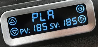

Alors j'ai procéder a quelques test de soudure de reste de bobine, déjà l'appareil est simple d'emploi rien de compliqué mais il faut prend le coup de main et bien respecter la procédure.

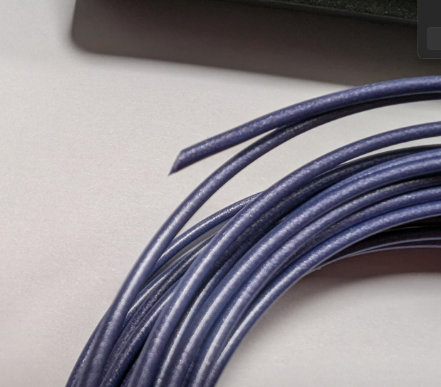

Il faut couper les reste de bobine a 45° comme ici.

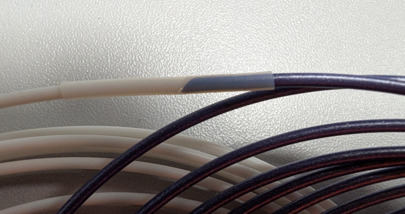

Placer tête bêche les 2 filaments dans le tube permettant la soudure (il s'agit d'une sorte de PTFE)
Ensuite sur le LCD du FC01 on sélectionne le type de filament, puis on plate les filament avec le PTFE dans la zone de soudure puis l'on ferme et on maintient les filament l'un contre l'autre sans trop appuyé et on attend que le bip sonore indique que les filament sont soudé.

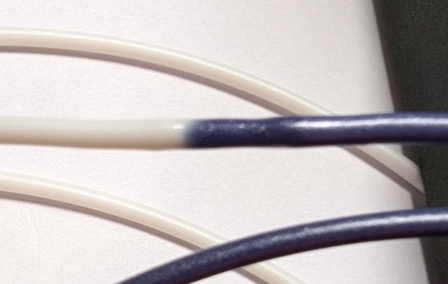

Résultat
image.png.239550d2d8dcac5329262ea50c58ac67.pngimage.png.0c01b73394d46cf099c3a058f4b88c97.png
Quand cela a bien refroidit on peut mettre la zone souder dans le coupeur pour retirer le PTFE et c'est terminer.

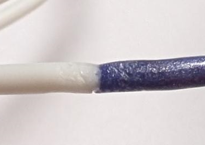

En réalité le plus compliqué est de trouver le bon ajustement de maintient des filament entre eux si l'on appuie trop cela fera un boule qui peu poser soucis, si l'on est trop trop faible cela créera une soudure partielle et fragile comme ici.
Les 4, 5 premier essaie seront plus un apprentissage bien ressentir comment faire.
Alors en 2 lignes que pensez de ce produit ?
Bien très honnêtement ce produit est pas parfait on aurait très bien pu avoir un système de blocage du filament pour le positionné et qu'il ne bouge pas au moment de la soudure, avoir une système de découpe avec un lame qui glisse pour le retrait du PTFE, mais le système fonction malgré tout pas trop mal au pris que j'ai pre commander le FC01 34€ environ je ne peux pas lui reprocher grand chose et je regrette pas mon achat, après le produit ne sera pas utile a tout le monde les personnes qui consomme plus de 30Kg de filament par an et ou qui veulent faire pour certain projet des bobines mélangeant plusieurs couleur de filament pourront y trouver une utilité.

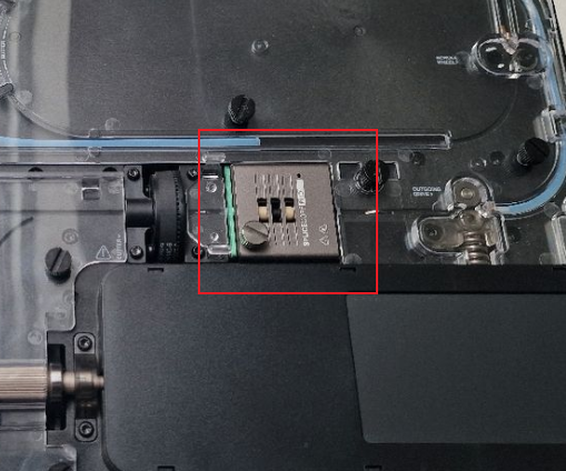

Le Mosaic Palette 3 Pro qui gère la fusion automatique et 8 bobines coute 950€ 😄 on est clairement pas sur la même gamme de produit, mais voila ce que je sais du système (j'avais hésite a prendre d'occasion un Palette 2S 4 filaments pour tester).
la partie en rouge est la zone de soudure, de mémoire tu as un PTFE (plus épais que ceux Sunlu) et Une résistance céramique, l'avantage ici c'est les moteur après coupe viens placer les filament en contact avec un force constante, la chauffe ce fait et après un temps de refroidissement est appliqué, le système est tout automatique et bien pensé je pense que si Sunlu avait fait un produit de ce genre malheureusement le prix aurais probablement atteint les 150€ juste pour souder du filament.
Pour moi en l'état tu ne peux pas utiliser que le module de chauffe.
Le Splice core du palette 3 est a plus de 130€ lui seule regarde ici

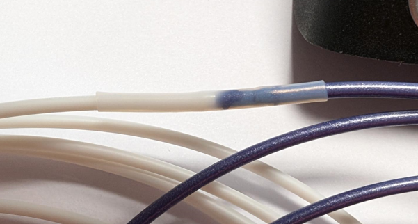

Je trouve que le plus problématique est le refroidissement. J'aurais préféré que la machine arrête la chauffe après la soudure et que l'on enleve les filaments une foie qu'ils sont bien refroidis.
Avec cet appareil, une fois que les 3 bips retentissent, on ouvre et on sort le filament encore très chaud et donc très déformable, ce qui peut endommager la soudure et le ptfe
