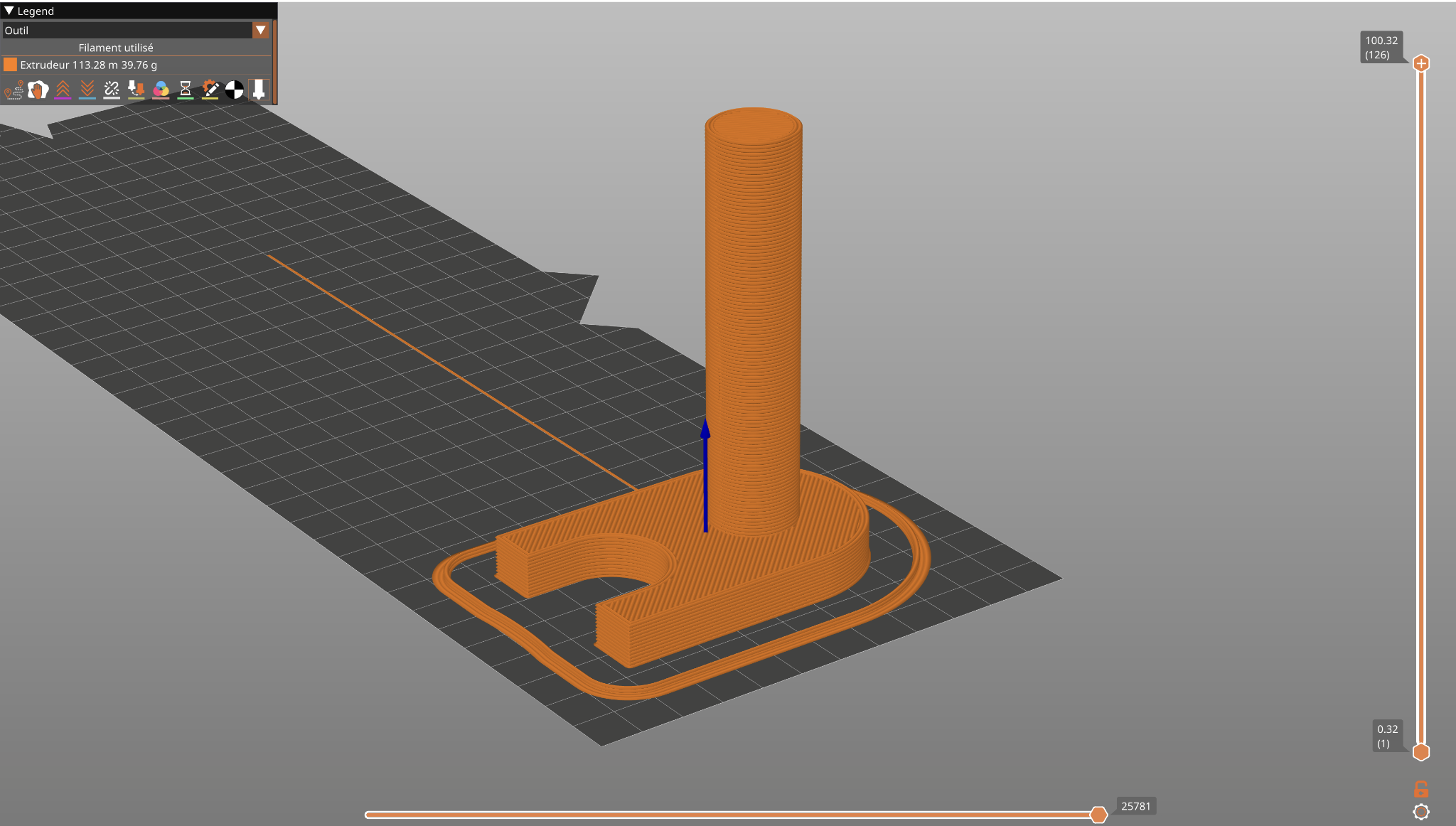

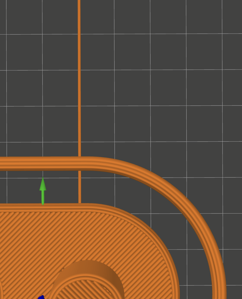

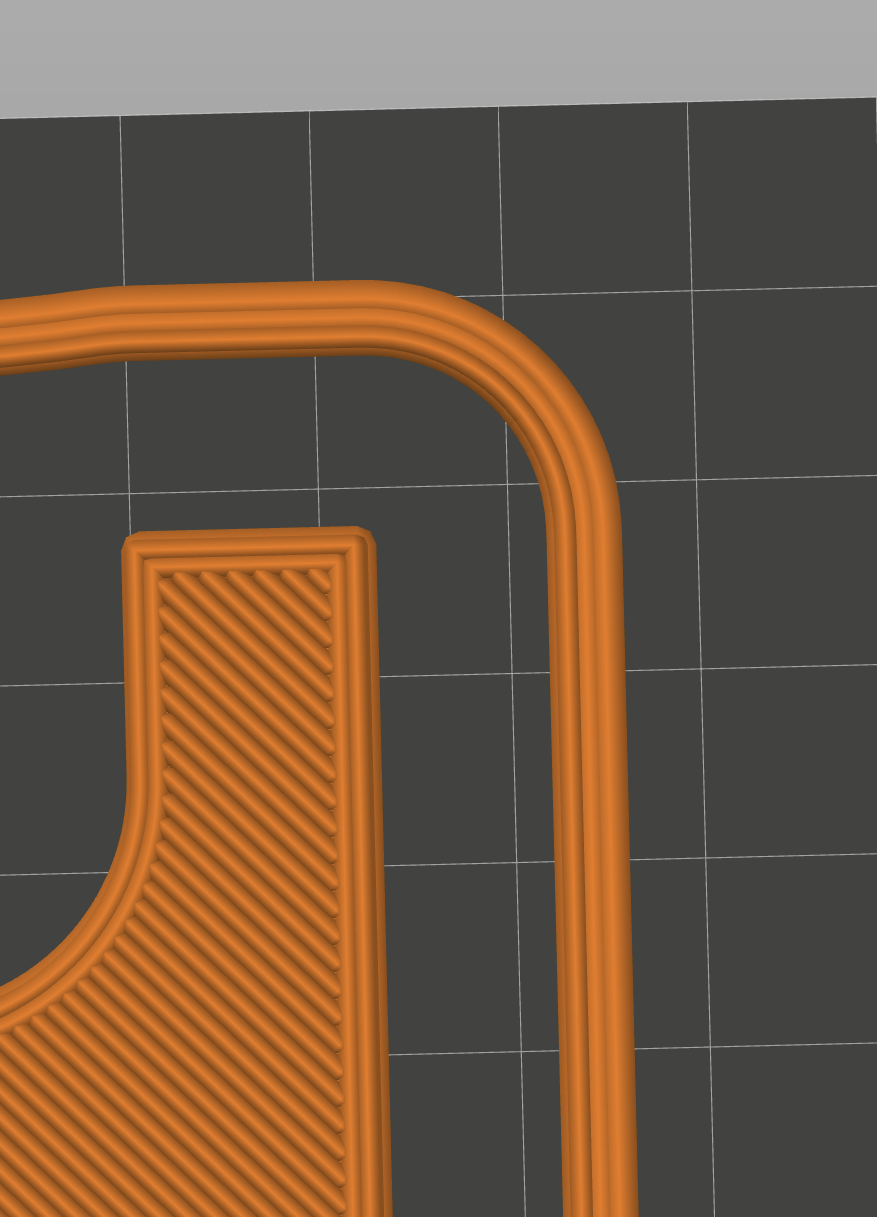

Bonne nouvelle pour le plateau alors, c'est cohérent avec ce que disait Pommeverte, si le capteur est de type inductif tu as besoin d'un plateau métallique. Après si dans le futur tu souhaites utiliser ton plateau de verre ça marche aussi faudra juste faire la calibration manuelle avec la feuille.
Je viens de jeter un coup d'oeil à ton G-code dans le visualiseur de PrusaSlicer et j'ai ça :
Donc le G-code a l'air fonctionnel...ou pas, c'est curieux l'affichage du plateau... J'ai comme l'impression que ton plateau est mal défini dans ton slicer (Cura). Comme si la définition de ton plateau pour l'imprimante et pour le slicer n'étaient pas du tout le même. Une sorte de décalage d'origine. Peux-tu nous mettre des screenshots de ton paramétrage de l'imprimante dans CURA ?
Maintenant, quand je vois tes photos, ça me fait penser à ça :
image.thumb.png.e3bbaa09c1d0cb0a477bdced8bdbe6df.png ou bien ça image.thumb.png.4b39af100e4a713bfac9a94e75eedb9e.png
Donc ça serait cohérent avec le fait que l'origine de l'impression et de ton imprimante ne sont pas du tout alignées. Cela pourrait également le fait que tous les gcode que tu tranches terminent au même endroit.
As-tu possibilité de nous envoyer un STL de ton fichier, histoire qu'on te donne un fichier g-code qu'on aura tranché pour confirmer mon hypothèse ?
