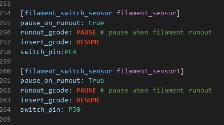

Maintenant , je n’ai  pas trouvé , les lignes qui correspondent à la gestion de la rétraction puis l’insertion du filament , que ce soit longueur vitesse
Si c'est lorsque le détecteur change d'état, c'est dans les sections [filament_switch_sensor filament_sensor] et [filament_switch_sensor filament_sensor1] où les macros PAUSE et RESUME seront appelées respectivement lorsque le capteur ne détecte pas de filament et lorsque le filament est présent. Attention, actuellement, le chargement automatique n'est activé. Pour l'avoir, il faut décommenter les lignes #insert_gcode: RESUME . D'après ce que je comprends:
  • la distance de rétraction et de chargement, est définie à la ligne variable_extrude: 1.0 de la section [gcode_macro PAUSE]
  • la vitesse est spécifiée dans les macros, en l’occurrence 2100mm/min = 35mm/s (ligne: G1 E-{E} F2100 et G1 E{E} F2100)
En modifiant les macros, on pourrait plutôt passer ces valeurs en paramètres.

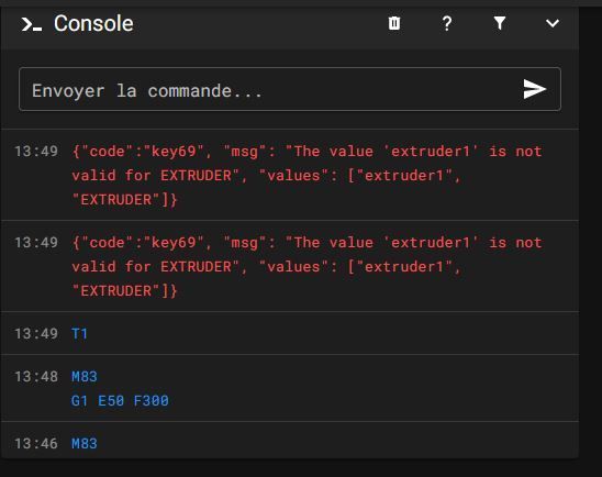

Bon ,je suis pas sorti du sable !!!😄 , si je comprends bien …. Donc pour décoder ce message et cette erreur d’identification ,il y a une logique de dépannage  ? Merci de vos idées . A bientôt.
Bon... après essais, multiples et variés voici le message que j'ai en retour a  l'envi de T1. Fait plusieurs essais... et comme le dit Albert, la folie c'est de faire la même chose et espérer un résultat différent. Je te reposte mon printer.cfg  ,j'ai sans doute fait une erreur. A plus de te lire .Merci.

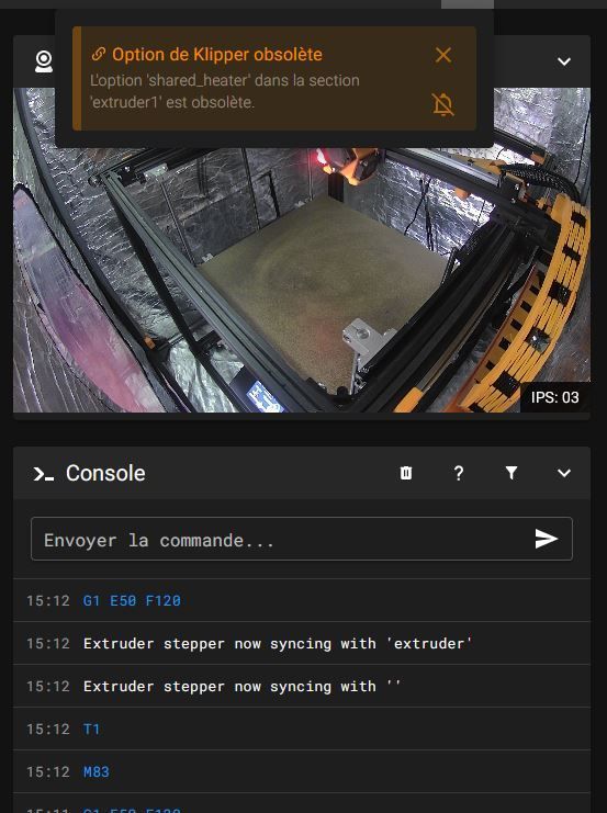

Bonjour,😉
Résultat positif mais partiel....
Résultats:
Au chargement de printer.cfg , ce message  photo err1

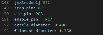

j'ai ajouté ces deux  lignes    152   153 photo err5  en Extrudeur 1
Plus de message d'erreur.  Chargement ok!
Test   T0-----
M83
T0
G1 E50 F120

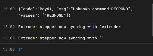

Fonctionne avec message d'erreur:
07:53
G1 E50 F120
07:53
{"code":"key61, "msg":"Unknown command:RESPOND", "values": ["RESPOND"]}
Extractation et Rétractation ok!!!!

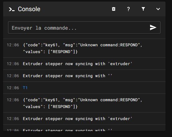

Test   T1-----
T1
G1 E50 F120
Négatif....
Test   T1-bis---
M83
T1
G1 E50 F120
Négatif....
Pas de mouvement de l'extrudeur. Message suivant.
08:06
G1 E50 F120
08:05
08:05
Extruder stepper now syncing with 'extruder'
08:05
Extruder stepper now syncing with ''
08:05
t1
08:05
m83
07:53
G1 E50 F120
Mais ça avance !!!! Merci, bonne journée a toi A + pour des conseils.

Après réflexion, je pense que le message d'erreur sur RESPOND vient du fait que la commande "RESPOND MSG" n'est pas reconnue. Donc il suffit de la commenter dans les macros T0 et T1.
Du coup, j'ai mal interprété tes essais d'hier. Je serais donc tenté de revenir aux nouvelles commandes pour définir le 2nd extrudeur.🤔
De plus, je me demande si il n'y a pas une erreur sur la définition des sorties du 2nd extrudeur. Pour le vérifier, il suffit d'inverser la définition des moteurs extruder et extruder1. Au final, tu devrais avoir ce fichier: printer_DualExtruderV4.cfg.txt
Normalement, la rotation du 2nd extrudeur (celui qui ne tournait pas avant) devrait fonctionner et inversement, le 1er extrudeur ne devrait plus tourner.
Si tu le confirmes, alors il va falloir identifier les bonnes sorties du microcontrôleur. 🧐
Si aucun des 2 moteurs ne tourne, alors voici la version avec l'ancienne commande "shared_heater" à tester: printer_DualExtruderV5.cfg.txt

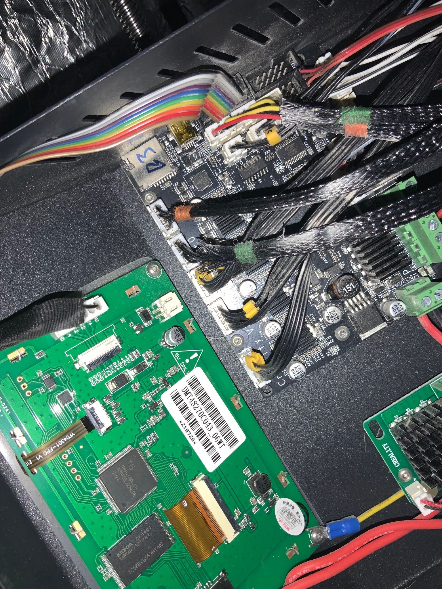

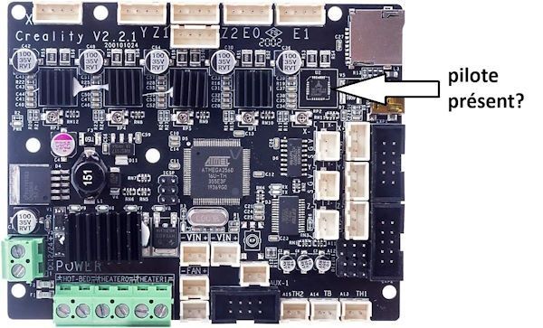

Question idiote: est-ce que tu peux confirmer que tu as bien un pilote de soudé à l'emplacement E1? 😅 Chez Creality, ils aimaient bien faire l'économie d'un pilote... 🤬

1 er point pilote présent!… effectivement J’ai deux autres cartes où il est absent!!! 😉. Je teste la suite…IMG_1814.thumb.jpeg.317ce3a95d8107adb4a532ee7c956b19.jpeg

J'ai parlé trop vite message d'erreur  photo 6. Sinon ça se décante....😄 A +
Question: Pourquoi pas de radiateur sur le pilote T ? par économie? Je dois en mettre un ? A+
Exactement, en chinois, l'expression "j'ai des oursins dans les poches" se dit "creality" 🤣. A la limite, qu'ils ne soudent pas de pilote, vu le prix, je peux comprendre, mais là, ne pas mettre de radiateur... 😩 Donc oui, ce serait bien d'en mettre 1 😅
