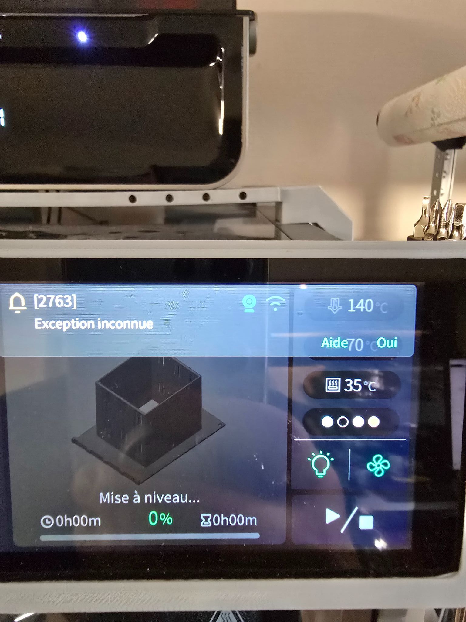

Voilà voilà.  Quelqu'un a une idée ?
Je penche vers un soucis de caméra buse vu qu'elle me fait ca après avoir palpé au milieu du plateau au début de la procédure.  Et il me semble ne pas avoir vu les led de cette caméra s'allumer...
Modifié (le) par PierreR63
