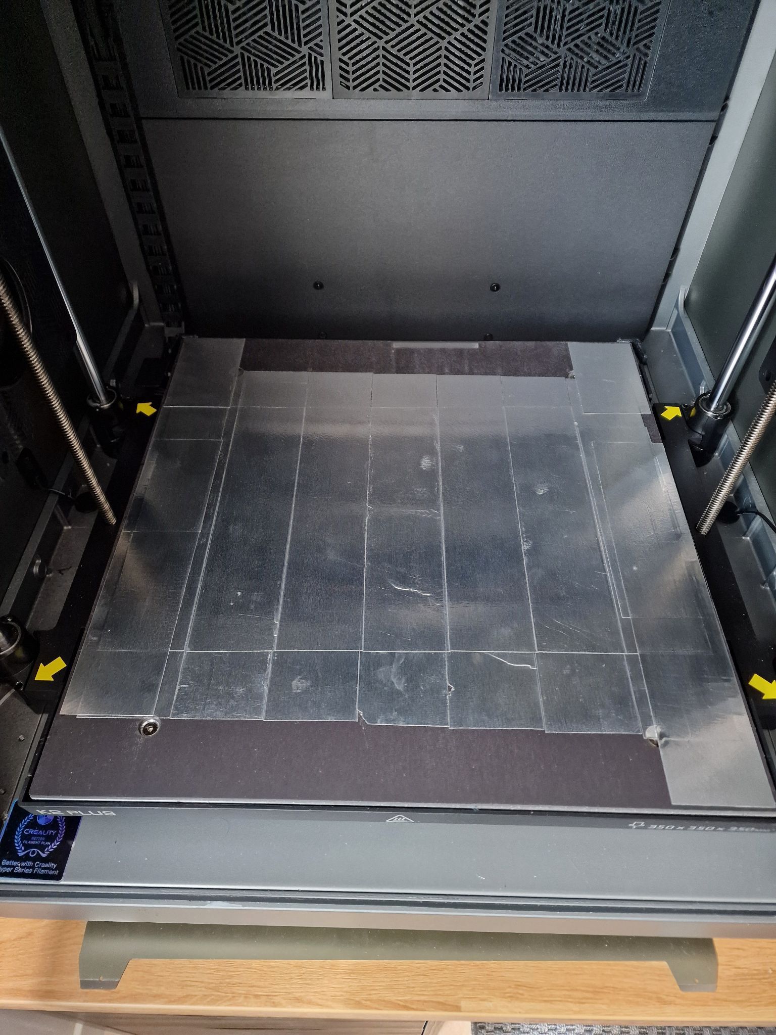

Galactic Posté(e) hier à 19:32 Posté(e) hier à 19:32 (modifié) Voici mon plateau en "aluminium" qui m'a couté 14€, le plateau présenté est à 0.18, je suis à 0.17. Modifié (le) hier à 19:34 par Galactic 1 1

Galactic Posté(e) hier à 20:23 Posté(e) hier à 20:23 (modifié) Certes, c'est du bricolage, mais pour atteindre un résultat équivalent à 200€, le choix de 14€ s'est imposé rapidement. J'avais des craintes quant à une diminution de la température ; j'ai donc procédé à une mesure avec un thermomètre infrarouge, qui n'est pas nécessairement précis, mais je n'ai pas observé de changement. Modifié (le) hier à 20:26 par Galactic 2
PierreR63 Posté(e) hier à 20:25 Posté(e) hier à 20:25 à l’instant, Galactic a dit : c'est vrai que c'est du bricolage mais pour arriver au même résultat entre 200€ et 14€ le choix a été vite fait. J'avais peur d'une perte de température, j'ai mesuré avec un thermomètre infrarouge (certes pas forcément précis) je n'ai pas constaté de différence. Mais encore une fois tu as raison. Je crois que je vais devoir me résoudre a faire ca mais ca me fait mal au cœur sur une machine de ce prix. 1
Galactic Posté(e) hier à 20:29 Posté(e) hier à 20:29 (modifié) Une machine à ce prix devrait être livré avec un plateau de meilleur qualité. Compte tenu du prix de l'imprimante, une augmentation de 200 € paraît démesurée. Modifié (le) hier à 20:56 par Galactic 1

NOUNOURS13 Posté(e) il y a 10 heures Posté(e) il y a 10 heures Il y a 17 heures, Galactic a dit : Voici mon plateau en "aluminium" qui m'a couté 14€, le plateau présenté est à 0.18, je suis à 0.17. Tu as une photo du plateau " Made in Galactic " ?
Galactic Posté(e) il y a 8 heures Posté(e) il y a 8 heures Il est sans doute possible d'optimiser les résultats en optant pour des bandes de 41, cependant, j'ai préféré me limiter à la largeur standard de 50.
NOUNOURS13 Posté(e) il y a 7 heures Posté(e) il y a 7 heures @Galactic donc si je vois bien, tu as superposé des couches à certains endroits en fonction de la hauteur à compenser, c'est ça ?
Galactic Posté(e) il y a 7 heures Posté(e) il y a 7 heures J'ai utilisé un logiciel en python qui t'indique ou coller l'alu https://github.com/jamincollins/k2-improvements/tree/main/bed_leveling 1
Carlito06 Posté(e) il y a 7 heures Posté(e) il y a 7 heures moi ca m'indiquait un plateau tout jaune sur toutes les couches
NOUNOURS13 Posté(e) il y a 6 heures Posté(e) il y a 6 heures Nom de Zeus ! Je sens que je vais m'emmêler les pinceaux !!! 1
hyoti Posté(e) il y a 5 heures Posté(e) il y a 5 heures il y a une heure, Galactic a dit : J'ai utilisé un logiciel en python qui t'indique ou coller l'alu Le collant alu que tu as indiqué sur AMZ fait en gros 120 µm d'épaisseur, tu as as pris seulement cette épaisseur là.
Galactic Posté(e) il y a 3 heures Posté(e) il y a 3 heures (modifié) il est indiqué : composé d'une feuille épaisse en aluminium de 75 µm et d'un adhésif acrylique de 50 µm pour un total de 125 µm. donc dans le logiciel "tape_thicknesses = [0.125]" J'ai choisi ce modèle car c'est une marque connu avec tous les infos disponibles dont l'épaisseur ainsi que la température jusqu’à 160°. https://www.tesa.com/fr-fr/industrie/tesa-60672.html Modifié (le) il y a 3 heures par Galactic 1
