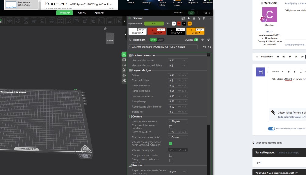

MrMagounet Posté(e) Décembre 11, 2025 Auteur Posté(e) Décembre 11, 2025 Il y a 20 heures, Carlito06 a dit : au passage, quand vous sélectionnez un filament manuellement sur l'imprimante, vous avez quel choix de marques de filaments? pour les marque de filament par defaut Crealityprint propose que ceci par defaut Dans mon cas tu remarqueras que j'ai pas activer les filament eSUN car ces une marque avec laquelle je travaill plus depuis longtemps car j'ai jamais été pleinement satisfait de leur filament quel qu'il soit. Après je défini des profils personnalisé
