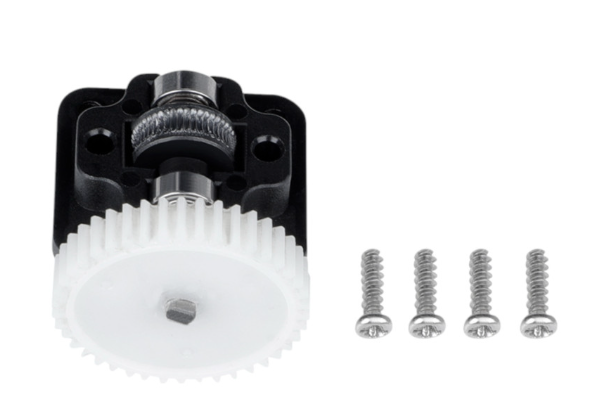

Lenoiche Posté(e) Octobre 8, 2025 Posté(e) Octobre 8, 2025 il y a une heure, MrMagounet a dit : Pour le TPU je viens de tomber la dessus a voir. J’ai fait cette modif, et c’est vrai que depuis je n’ai plus de blocage dans l’extrudeur, ça m’arrivait parfois avec du PLA. J’ai aussi changé les gears en plastique de l’extrudeur par des modèles en metal Aliexpress, du coup je ne sais pas quelle modification joue le plus. il y a une heure, MrMagounet a dit : Pour le magnet de mon ami Fred et les adapter utiliser j'ai fait les test en live pour Fred de hotend valide ce qui etait adapter et l'indique Pour ce que j'indique lié a la pression des gears du hub sous le CFS, en faite c'est assez simple le hub sous le CFS détecte ton fils qui arrive par l'un des 4 PTFE, puis arrive al zone d'acheminement vers le PTFE de sortie ici tu as un servo moteur qui entraine via un petit pignon cette gears, mais tu en as un seconde qui vient en capsuler le filament et tu as un ressort qui viens appliquer une pression pour que la gear ce colle au filament, le soucis potentiel de ce que j'ai lu (la je me base sur un lecture pas une constatation personnel) ce serait que le ressort apporte un pression trop importante ce que parfois entame le filament lors de l'acheminement et dans ce cas la gear ce retrouverais a patiner a cette zone du filament. Je ne vois pas trop de quel ressort dont tu me parles, est ce qu’il est avant le gear ou après le gear, avant la sortie vers le ptfe ? si c’est celui après, entre le gear et le ptfe de sortie, j’ai fait la modif de la tirette, mais je ne l’utilise uniquement pour sortir le filament https://www.printables.com/model/1255998-creality-cfs-hub4-way-motor-release
MrMagounet Posté(e) Octobre 8, 2025 Auteur Posté(e) Octobre 8, 2025 Pour les gears je l'ai ai remplacer aussi et j'ai pas de blocage moi j'ai pas fait cette modif la, donc je serais pas dire si il y a un vrai gain. La modif que tu as ajouter ici permet de deverrouille la prise du filament pour débloquer le filament si besoin mais quand tu l'utilise pas le ressort permet de maintenir le gear en pression.

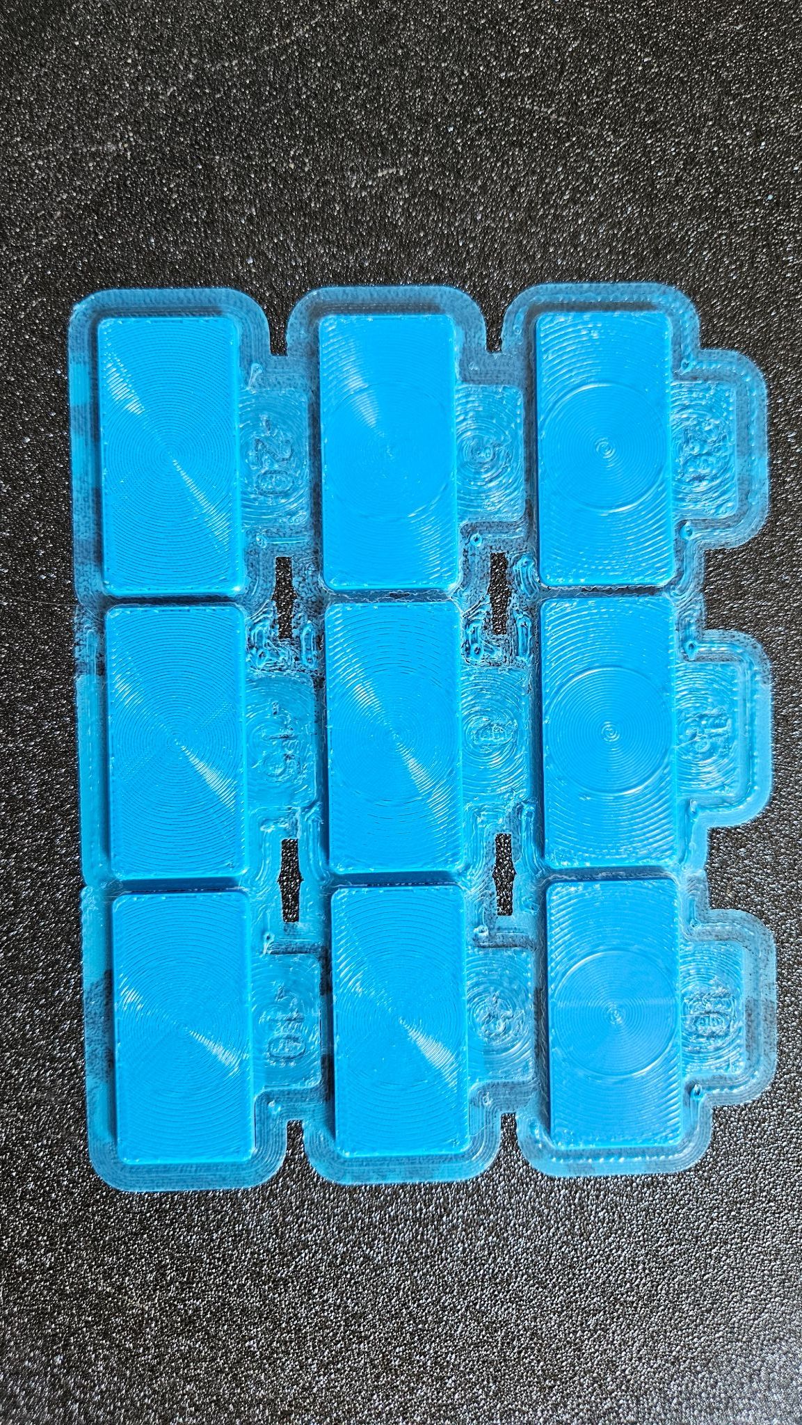

Lerallyeur Posté(e) Octobre 15, 2025 Posté(e) Octobre 15, 2025 Il y a 1 heure, MrMagounet a dit : J'imprime régulièrement de l'ABS a 100-110°c de bed et 250°C de buse et j'ai pas de soucis particulier tu a reçu un plateau ok mais tu as quoi comme mesh et ce te donne quoi l'ors du print ? La après plusieurs chauffe 0.30 0.40 c'est correct mais j'ai repris le g code machine de creality pour le mettre sur orca et ça fait plaisir de voir une belle 1er couche la machine chauffe le plateau et l'enceinte a la temp initial mais la buse a 140. Elle fait sont leveling et la belle première couche sauf au point le plus haut ou c'est un peu trop écrasé je trouve mais dans l'ensemble j'ai une belle impression qui ce fait on verra bien demain 1

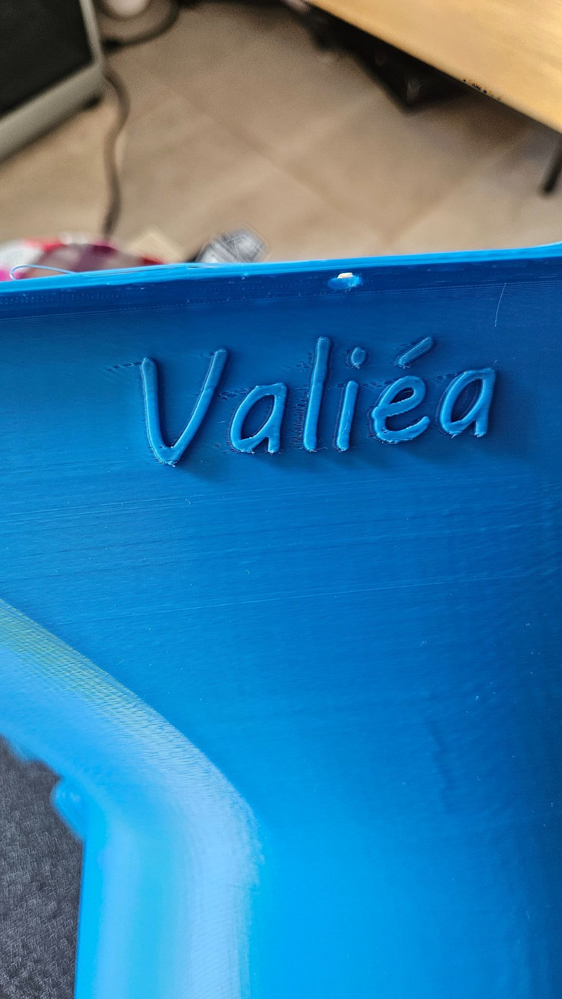

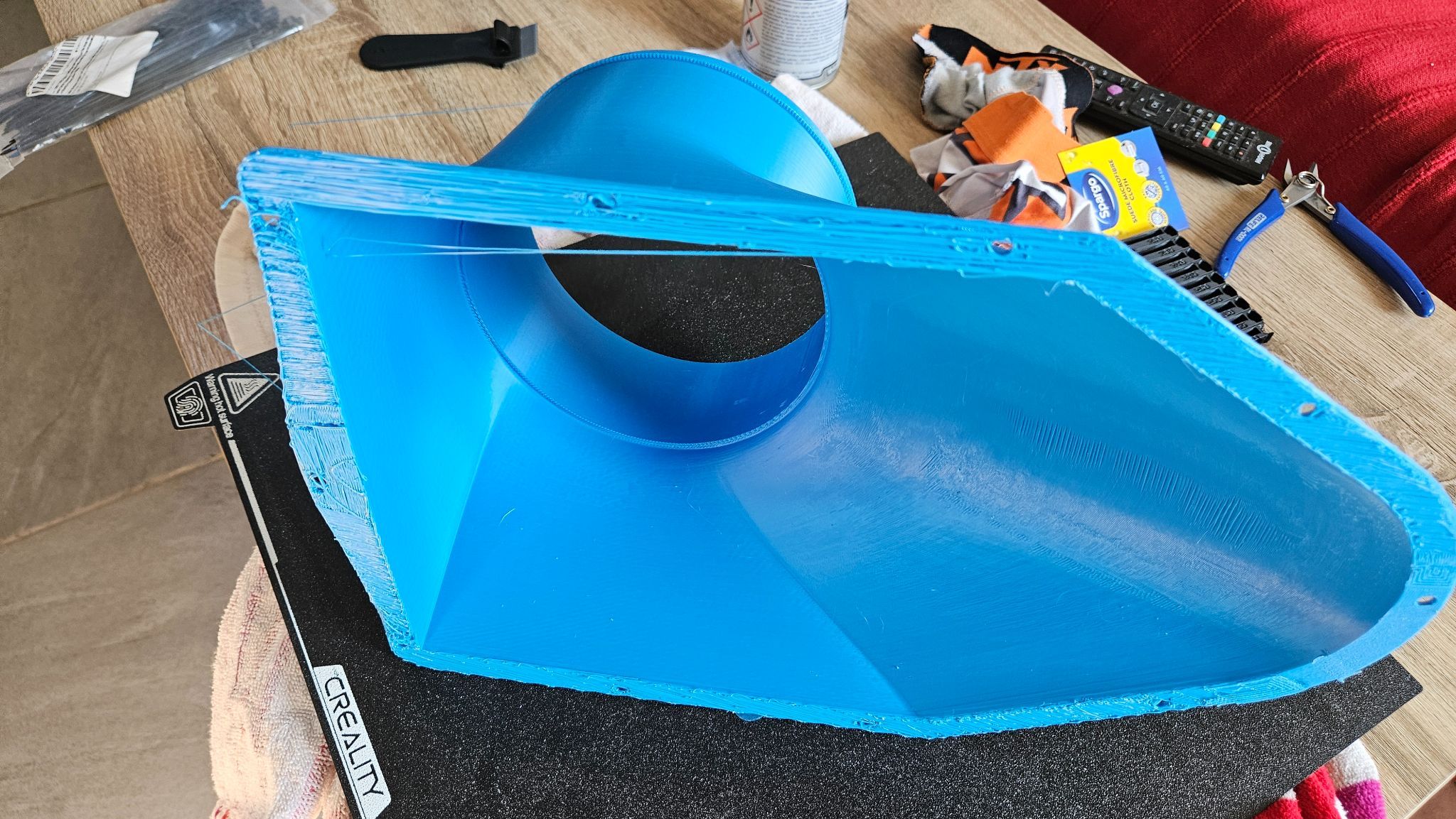

Lerallyeur Posté(e) Octobre 17, 2025 Posté(e) Octobre 17, 2025 Le 15/10/2025 at 20:42, MrMagounet a dit : J'imprime régulièrement de l'ABS a 100-110°c de bed et 250°C de buse et j'ai pas de soucis particulier tu a reçu un plateau ok mais tu as quoi comme mesh et ce te donne quoi l'ors du print ? Alors j'ai eu quelques problème encore je pinaille mais là je cherche a comprendre. Pourquoi quand j'ai des supports ça fait des trucs aussi dégueu (photo 1) et la deuxième je ne comprends pas ça fait des creux au niveau de valiéa... Puis j'ai fait un teste de débit On vois que le 5 et 10 sont plutôt bien mais soucis que j'ai c'est ma buse qui touche du moins j'ai cette impression la j'ai toujours ce problème de z-offset je pense ... Si vous avez des idées je suis preneur merci a vous Info: Slicer: orca Filament: Asa flash forge impression a 265° bed 100
MrMagounet Posté(e) Octobre 17, 2025 Auteur Posté(e) Octobre 17, 2025 Alors je vais pas forcement répondre a tout @Lerallyeur mais pour le rendu dans les zone de support faut ajuster le Z-offset de support la distance Z entre l'interface de support a la première couche qui va ce poser dessus dépend de la matière utilisé, en PLA, PETG, ABS, PA tu configure pas le Z-offset de l'interface de support pareil (la densité de l'interface et le motif joue aussi, mais l'offset Z est la facture la plus important), si je prend la K2 Plus ou la 5M Pro comme référence par exemple en ABS ABS+ Perso je vais descendre l'offset Z a 0.08 voir 0.06mm alors que sur du PLA par exemple je serais plus vers les 0.16mm. Pour moi tu as un souci de saccade faut voir du côté du pressure advance possiblement car clairement cela te fais ces petit trou de manque de matière a la reprise après changement brusque de direction.

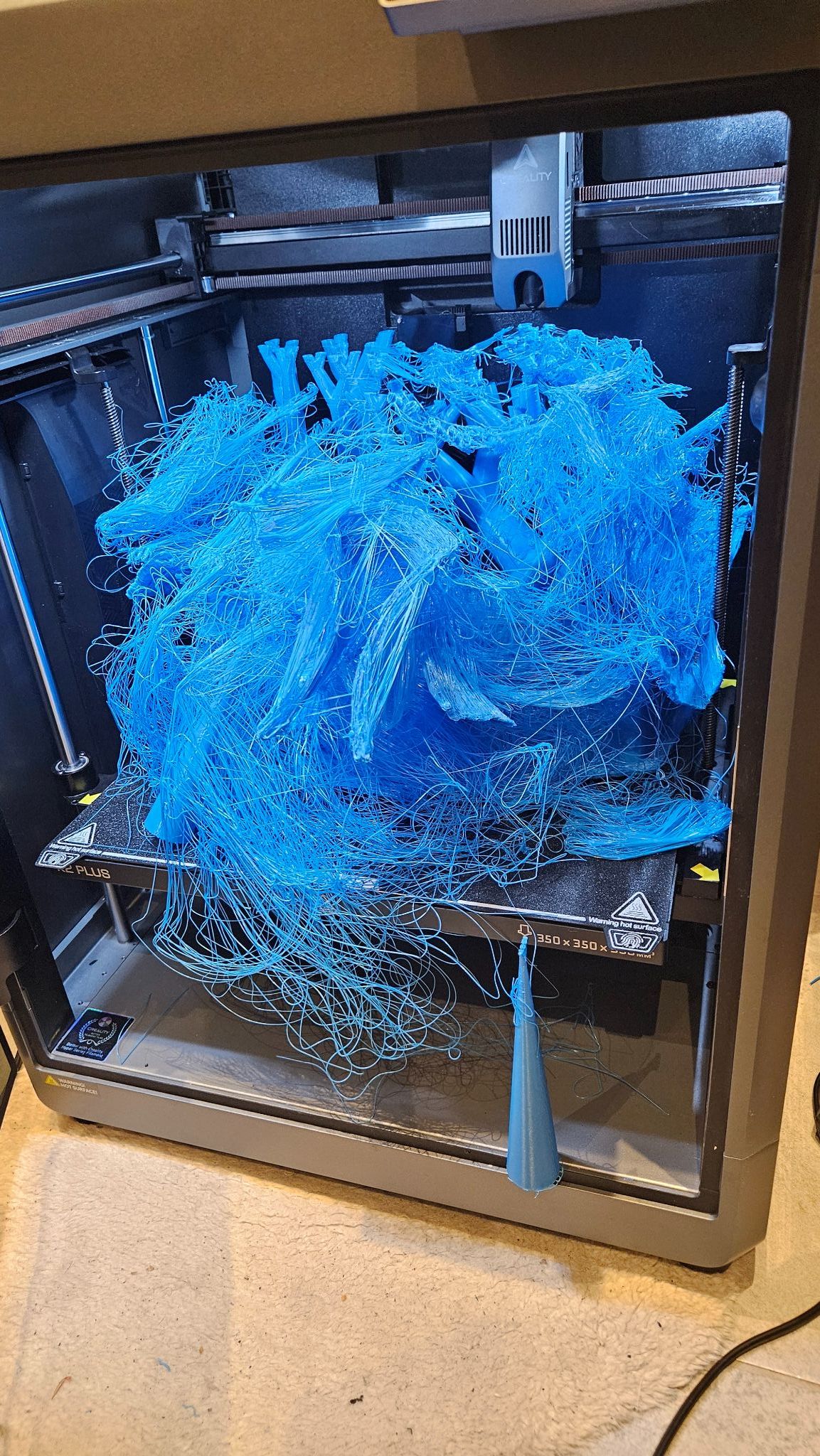

Carlito06 Posté(e) Octobre 22, 2025 Posté(e) Octobre 22, 2025 bon là je pige plus, une piece que j'ai imprimé plusieurs fois il y a 2 mois, là j'y arrive plus... je l'imprime verticalement, parois 3, 0.2 de couches, 25% gyroide... au debut tout va bien et a un moment elle finit pas se barrer et me faire une pelote de fil ou bien elle reste attachée à la buse qui me fait un boudin... ASA ou PLA meme combat, j'ai meme changé de plateau... une idée? https://vod.crealitycloud.com/vod-20ec1a/original/workflow/44d2770-19a0840e6cb-0007-1366-d9c-c8a99.mp4 https://vod.crealitycloud.com/vod-20ec1a/original/workflow/112bc1d5-19a07d3c90a-0007-1366-d9c-c8a99.mp4 https://vod.crealitycloud.com/vod-20ec1a/original/workflow/61a16982-19a09314a43-0007-1366-d9c-c8a99.mp4 faites pas attention à l'état du plateau, c'est pour des essais qui n'ont rien donné, quand j'imprime la zone est propre de chez propre
JoOj Posté(e) Octobre 22, 2025 Posté(e) Octobre 22, 2025 Y a un problème d'adhésion. Quelques pistes : ton plateau n'est pas aussi propre que tu l'imagine, ton filament est plus humide que d'habitude, ta buse est un peu usée, et n'extrude pas aussi bien que tu le voudrais ton filament n'est pas le même que d'habitude. J'ai eu un souci de ce type avec le filament Sunlu meta blanc : impossible de le faire adhérer correctement alors qu'avec les mêmes réglages en noir, aucun souci. J'ai fini par mettre un coup de bombe de laque quand je me sers de ce filament là. 1
