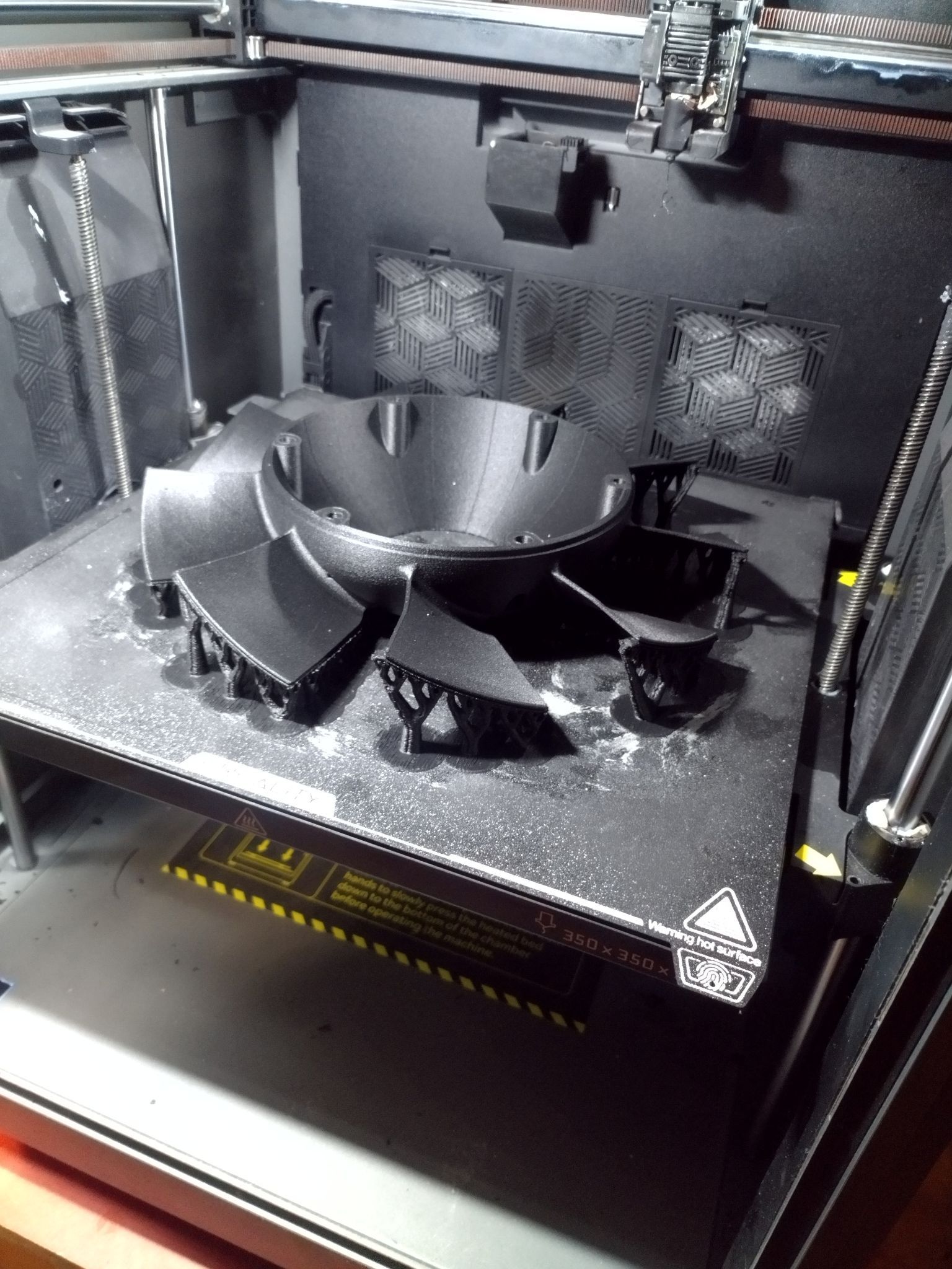

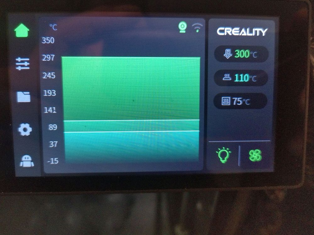

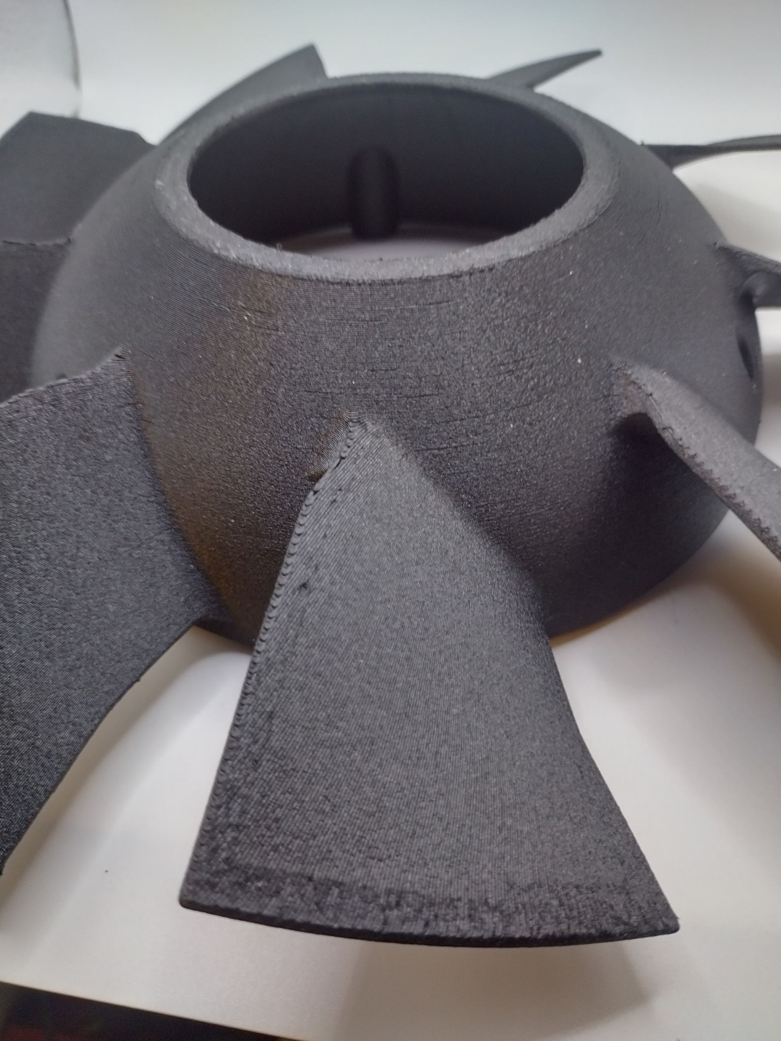

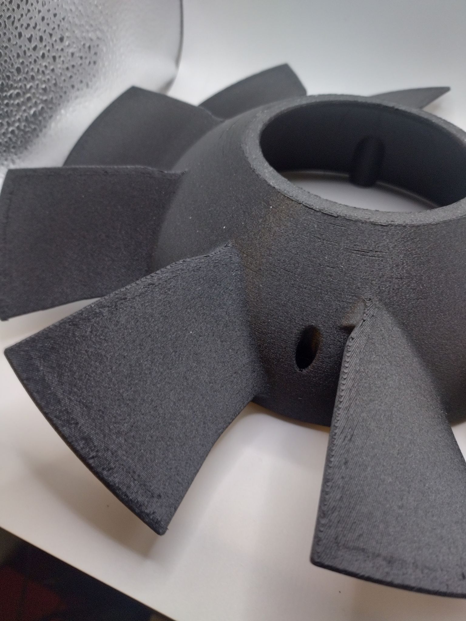

djvs Posté(e) Février 19 Posté(e) Février 19 (modifié) Bonjour a tous MA K2 me rend fou. Filament utiliser IEMAI PA12-CF pour une pièces relativement technique a imprimer sur plateau origine ou sur une Epoxy Creality .les traces blanches sur la plateau c'est la colle que j'ai utiliser avant la Magigoo, j'ai arrêter car les vapeurs émises étais affreuse. en voici une qui me semble très propre. pièces sans aucun post traitement. Mes supports. Apres celle--ci j'ai relancer l'impression et la c'est partie en vrille. Erreur système a répétition ...... Le SAV à été très réactif ils m'ont alors envoyé le fameux câble et la platine de tête plus un rouleau de TPU pour me dédommager de la charnière de porte décollé après plus de 3 mois Problème de wrapping à répétition! nettoyage du plateau avec de l'eau additive de dégraissant ménager, nettoyant frein, IPA. J'ai acheter du Magiggo Spécial PA toujours pareil. En mettant l'imprimante dans une tente isolante, je suis arrivé a 71°c de température pour la chambre, je n'ai pas pousser plus loin car la température du pros est identique a celle de la chambre et la suit (c'est moi qui ais bloqué la monté en température. j'ai changer la tête d'impression par le kit microswiss, la je reprend mes calibration température pa ...... si quelqu'un a une idée (constructive) je suis preneur. j'envisage même de changer d'imprimante car j'ai 17 pièces a réaliser et je ne peut me permettre de jeter plus de pièces que de pièces valide. Merci pour vos idées la je ne sais plus quoi faire à oui j'ai aussi changer le plateau par un graphite défaut de planéité inferieur a 0.4mm en général plus proche des 0.25 mais c'est variable d'une calibration à l'autre. PS: la je fais des tours de température la première OK je la retire sans touché le plateau j'en lance une autre au même endroit et au bout de 2 étages elle a sauté Re Suite de mes investigations si je réimprime une tour de température au même endroit que la précédente elle ne tient pas, la même imprimer dans une autre région du plateau: elle tient et vas au bout. J'en viens a conclure que c'est mon filament qui dépose du "gras" et M....E Modifié (le) Février 19 par djvs
Jems Posté(e) Février 19 Posté(e) Février 19 Le nylon est très compliqué a imprimer, de plus il absorbe beaucoup l'humidité. Est ce que tu possède un sécheur ? et peux tu imprimer depuis ce sécheur ? 1
djvs Posté(e) Février 19 Posté(e) Février 19 oui j'ai un très gros sécheur et ce n'est pas un PB de séchage voir les photos de la pièces OK et le filaments est dans une enceinte qui a moins de 10% d'humidité en permanence. C'est à partir de l'impression qui suit celle en photo que j'ai commencer à avoir le PB de Wrapping j'ai des ailes déformées suite au décrochage des supporst mais l'état de surface est constant
