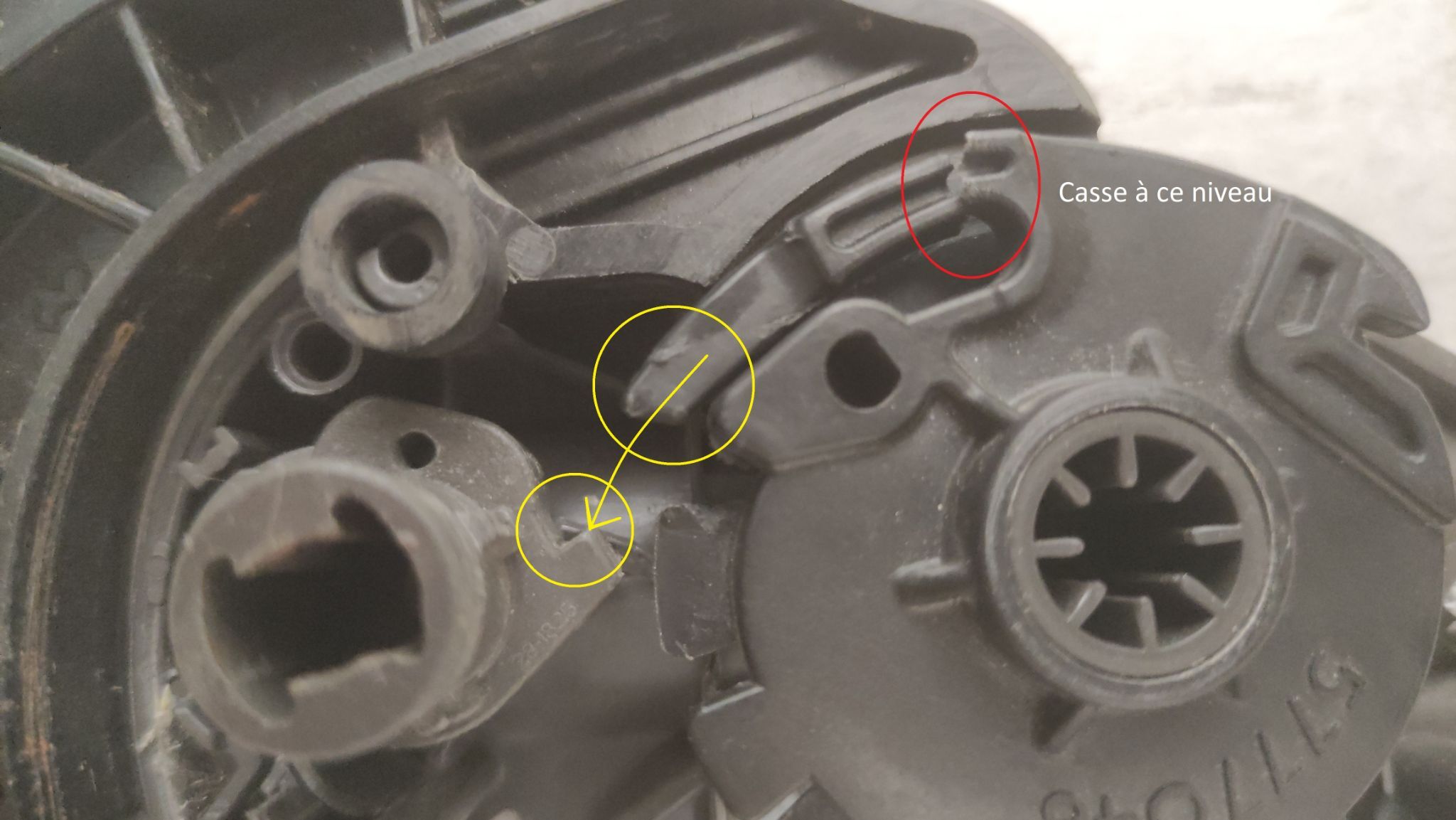

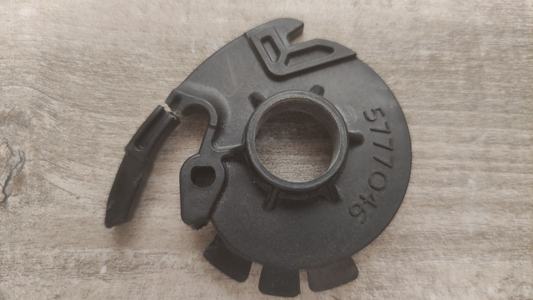

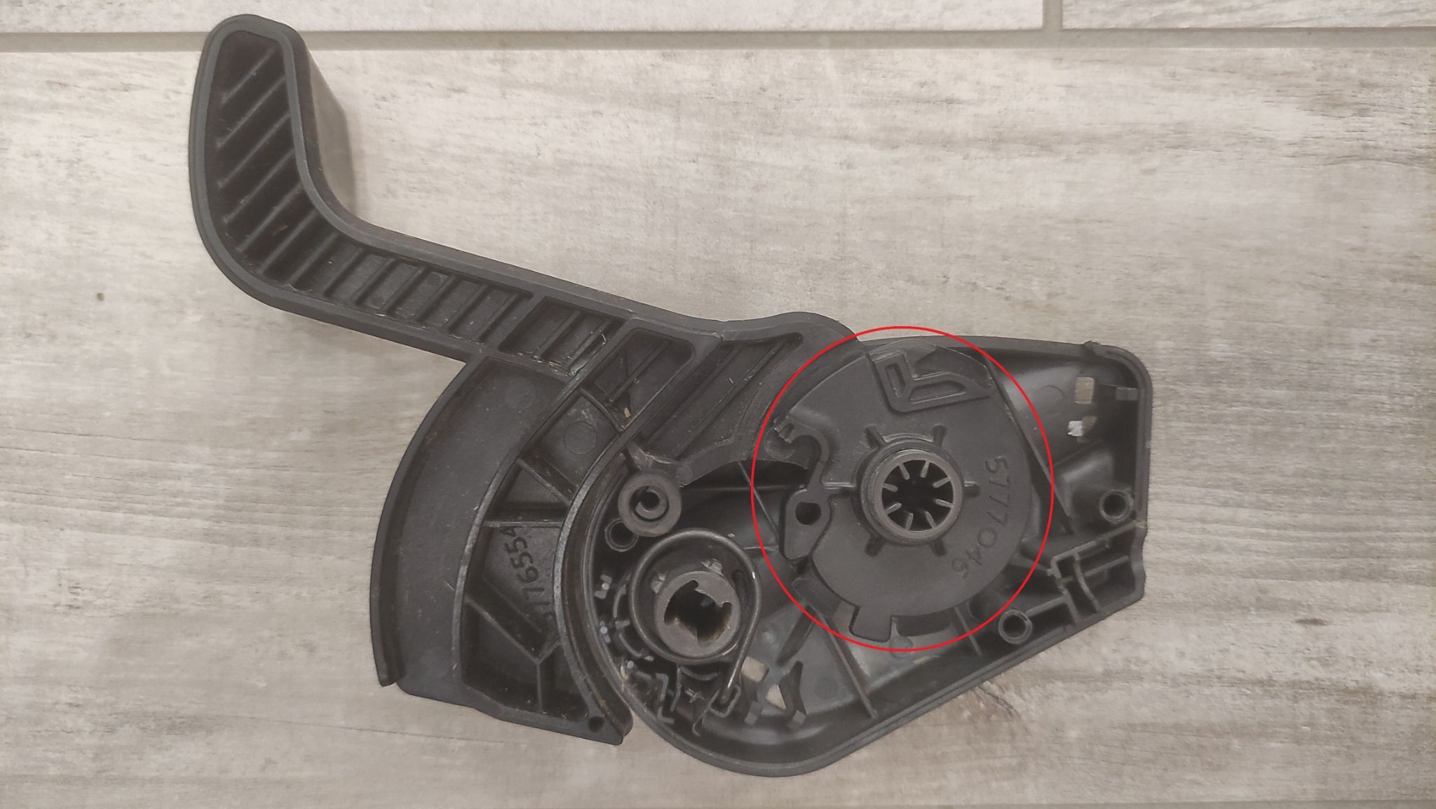

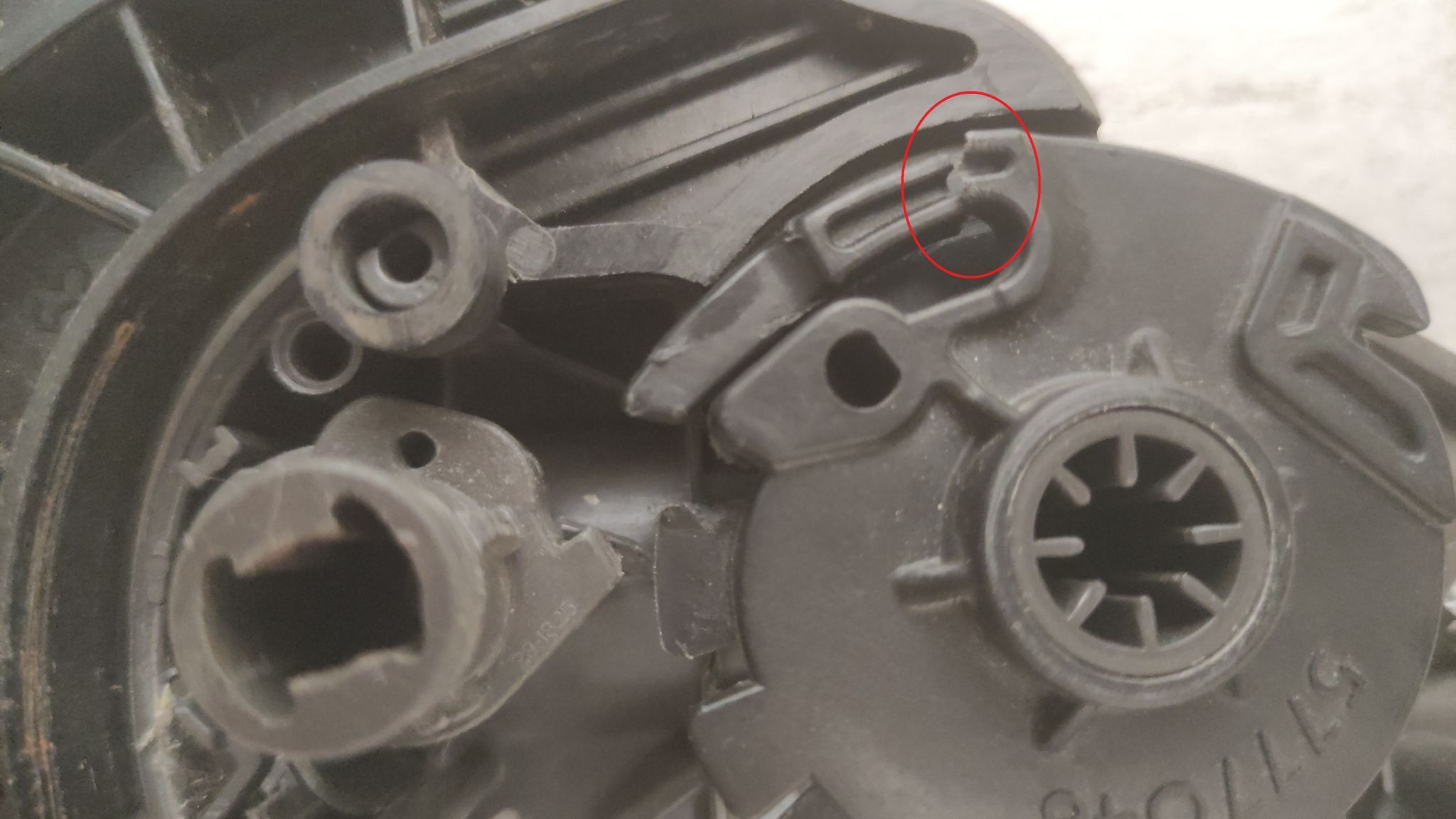

Gnifrus Posté(e) Novembre 8, 2024 Posté(e) Novembre 8, 2024 Mes critères de choix Budget : 350 Type(s) de filament(s) : ABS,PLA,Flex,Autre(s) Niveau en bricolage : Avancé Niveau en électronique : Débutant Niveau en informatique : Avancé Description du besoin Bonjour, Je me pose pas mal de questions, sur un achat d'imprimante 3D. Le but étant de refaire des pièces qui ont cassé, ou des objet persos. J'avais déjà eu un besoin précédent avec mon compteur de moto, et j'avais déjà demandé conseil sur ce forum. J'avais finalement laissé tombé car le temps de me renseigner sur le bon choix à faire, l'imprimante choisie était en rupture de stock. Aujourd'hui, j'ai de nouveau une pièce qui a cassé. Il s'agit d'un boitier qui permet d'engager la lame de ma tondeuse. Cela fait la 2ème fois qu'il casse, et la pièce ne peut être remplacée qu'en totalité à un prix avoisinant les 100 € sur internet. Le problème est la conception même d'une petite partie de cette pièce (photo 3), trop fine pour ne pas casser après de multiples usages (ah...obsolescence programmée !). J'ai l'idée d'une amélioration pour renforcer cette partie. Je me demande sur quel modèle d'imprimante choisir. Les pièces à réaliser doivent être avant tout solides pour résister aux contraintes (dans le cas présent, le câble de la lame tire assez fort sur cette partie en permanence afin de faire redescendre la lame), et j'ai cru lire que la résine cassait comme du verre. D'un autre côté, les réalisations des imprimantes a filament ne semblent pas sortir des objets très solides, du fait de l'empilement des couches. Bref, je ne sais déjà pas choisir entre une imprimante à filament ou à résine. Ensuite, vient le budget. Le test de la Anycubic Photon Mono MS5 Pro était plutôt bon, et le prix est à 299 €. Par contre, si je rajoute tout ce qu'il faut en plus (la wash&cure, bien que je peux peut-être faire sans, les ustensiles, les bouteilles d'IPA, les protections perso...etc), cela commence à faire beaucoup en terme de budget. Après, ai-je vraiment besoin d'une imprimante avec ces caractéristiques, sans avoir à faire des impressions de personnages avec des détails extrêmes, je n'en suis pas sûr. Bref, je suis un peu perdu, et la promo est sensée durer seulement 2 jours encore, alors je n'ai pas trop le temps d'approfondir le sujet... Quels conseils pouvez-vous me donner ? Merci par avance... et bonne journée,

divers Posté(e) Novembre 10, 2024 Posté(e) Novembre 10, 2024 La fonction de cette pièce laisse penser à du PA. Maintenant suivant la souple voulue et la résistance, je suis bien incapable de dire si elle est chargée ou non. Bien souvent sur les pièces injectée il y a un petit triangle avec un chiffre inscrit (c'est le code pour le recyclage) mais je ne le vois pas sur ces pièces, peut-être sur l'autre face.

divers Posté(e) Novembre 11, 2024 Posté(e) Novembre 11, 2024 Donc il y a de fortes probabilités que ce soit du PA.

divers Posté(e) Novembre 11, 2024 Posté(e) Novembre 11, 2024 C'est sympa l'idée de tester progressivement les différents PA, mais cela va lui couter nettement plus cher que le prix de sa bécane. Petit détail, quand je regarde les premières Photos, j'ai un doute sur le sens de montage de ta pièce dans le mécanisme.

V3DP Posté(e) Novembre 11, 2024 Posté(e) Novembre 11, 2024 il y a une heure, Gnifrus a dit : Oui, c'est sûr que ça risque de coûter plus cher que la pièce, mais la différence, c'est qu'elle pourra recasser et je pourrai la ressortir pour moins cher que payer 100 € à chaque fois (je rappelle que c'est la 2eme fois qu'elle casse au même endroit !). La pièce d'origine semble être en PA6 GF30 d'après les photos et la description faite. C'est assez typique de ce genre de pièces techniques avec des contraintes mécaniques. La matière n'est pas hors de prix, même si c'est de l'ordre du double / triple du PLA ou de l'ABS sur le marché. Personnellement je vais chez des Lehvoss, DSM ou leurs distributeurs pour avoir de la matière de qualité. La contrepartie, c'est qu'il n'y a pas les profils déjà faits et qu'il faudra tout calibrer. Il faut une machine fermée, avec plateau chauffant, buse de 0,6 + extrudeurs adaptés pour une matière abrasive. Idéalement une chambre chauffée. Peut être une double extrusion (a voir en fonction de la face dessous). Les Qidi X Plus 3, X Max 3, Q1 Pro et Plus 4 doivent réaliser ce genre d'impression. Il faut un peu de savoir faire pour imprimer ce type de matière sans souci (adhésifs adaptés, séchage des filaments avant utilisation, calibration de bon niveau, dimensionnel dans le 1 /10 eme). A voir le design pourrait être un peu amélioré en plus de la matière. Cela nécessite d'abord un scan 3D précis de la pièce pour faire du rétro engineering et tout simplement de pouvoir la réimprimer. Certainement un peu d'ingénierie dessus pour les calculs de résistance. Ce n'est juste que mon humble avis de professionnel. 1
